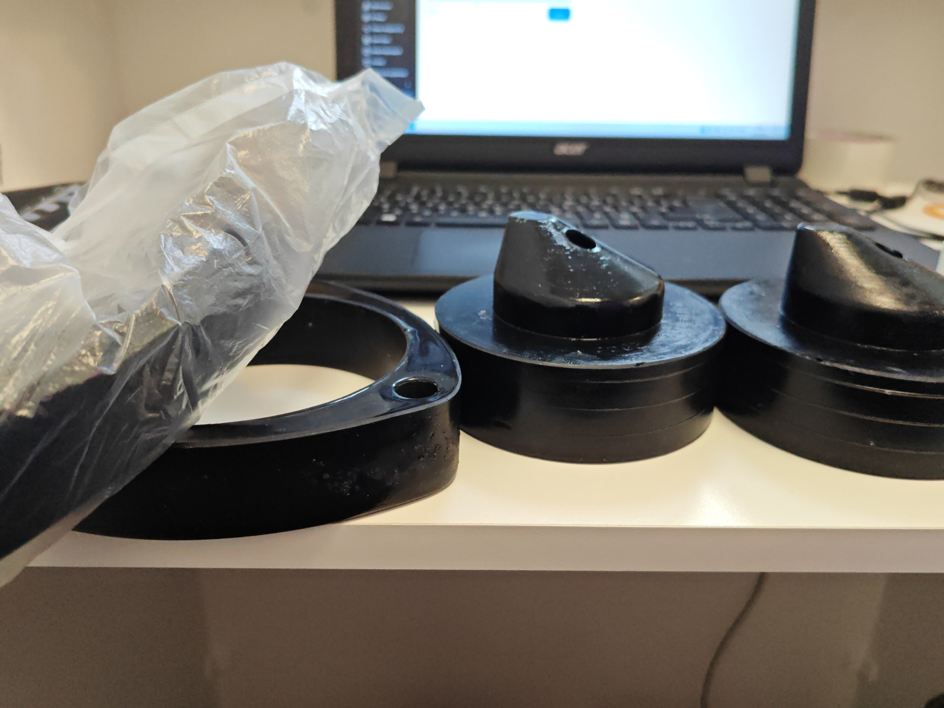

Всем привет. Уже давненько заказал и установил данные проставки заказанные на озон.

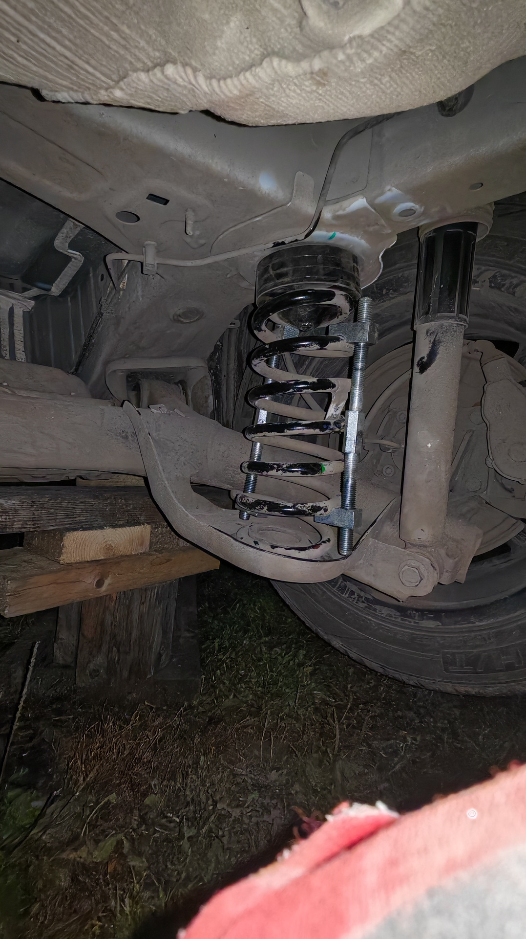

Что бы установить задние проставки достаточно вывесить колесо и зубами сжать пружину, в появившуюся шэль суем проставку и отпускаем пружину, готово.
Установка передних проставок чуть сложнее, необходимо разобрать жабо и с каждой стороны снимать колесо и стойку стаба для того что бы появилась шэль для проставки. Сборка в обратном порядке.

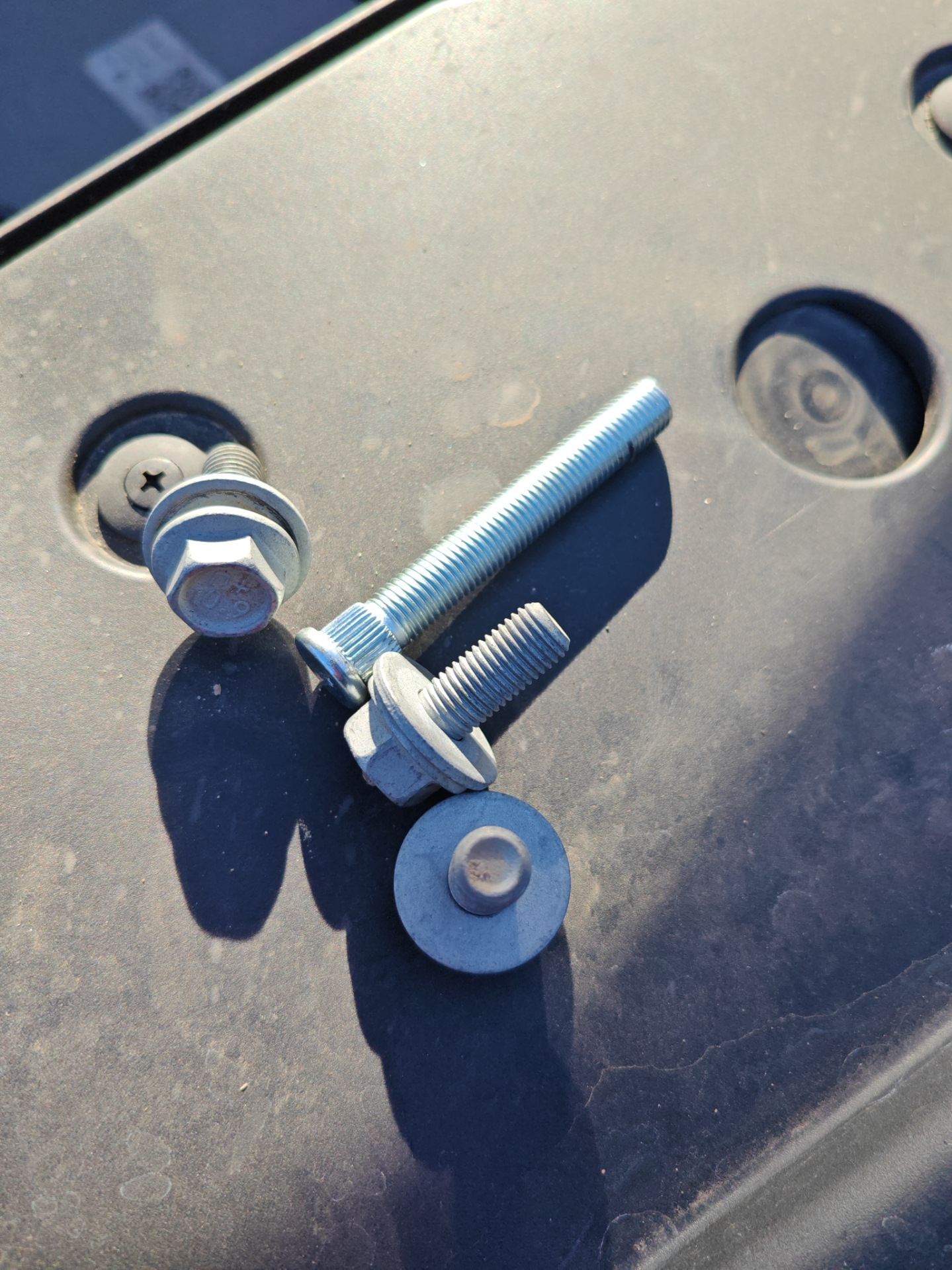

Единственный момент это, не те болты пришли в комплекте.
Нужные размеры М10×1,25 55мм
Всем удачи🤝
P. S Проставки передних стоек 30мм на на UMO 5 I (2026-2029), для увеличения клиренса, комплект 2 штуки, полиуретан
ozon.ru/t/uka171E
Проставки задних пружин 30мм на UMO 5 I (2026-2029), для увеличения клиренса
ozon.ru/t/5DFrPyo

Тогда пишите как себя чувствуют задние амортизаторы, ведь диапазон работы его изменился. Спереди понятно, ничего не меняется.
обычно да, вместе с проставкой пружины должна быть в комплекте проставка и под амортизатор. Иначе есть риски что его будет рвать.
Нет никакого риска на данном авто, пружины очень дохлые и изначально сильно прожаты даже на незагруженной машине.
Andres-EV
Диапазон конечно изменился, если не скакать на скорости по лежачим полицейским то и отбоя амортов не услышит. Я аккуратно стараюсь.
Я не заметил изменений
Andres-EV
Все точно так же по ощущениям как и было, ход подвески на отбой практически 50% от всего хода, сам убедись, вывешивая заднее колесо, 30 мм никак не отражается, уж ударов на отбой точно не будет.
Так при вывешивании машины и не будет разницы, вам об этом и пишут — что ход балки ограничивается ходом штока амортизатора. На этот шток будет давить сильнее зажатая проставкой пружина — итого шток амортизатора будет быстрее доходить до своего крайнего верхнего положения.
Чтобы вернуть шток амортизатора в положение в котором он был до установки проставки нужно удлинитель штока ставить на эти же 3 см. (Если проставка 3см.)
Согласен. Задняя проставка увеличивает жесткость пружины, преднатяг ее увеличивается и нейтральное положение хода подвески поднимается на 3 см, именно поэтому зачастую при установке проставки под пружину требуется удлиннять амортизатор тоже дополнительным кронштейном. Но на умо не тот случай, изначально пружины слишком дохлые и подвеска даже без нагрузки сильно просаживается, проставки под амортизаторы излишни. Ясно пояснил?
Какой бы ни была пружина — проставка машину подняла. Иначе зачем ее вообще ставить — если ничего не меняется с ваших слов?
С амортизатором два решения есть:
1) На шток накручивается надставка
2) Под амортизатор ставится подставка
Еще раз и последний на умке удлинять штоки задних амортизаторов НЕ ТРЕБУЕТСЯ, ввиду того, что пружины неадекватно мягкие и сильно просажены.
Ясно. Просто инженеры наверно не пальцем деланные не из носа выковыривали длинну и жесткость пружин при проектировании подвески автомобиля. Но если вы посчитали иначе и просчитались, то последствия себя проявят
Неужели я так плохо объясняю?
Я никого не заставляю ничего делать, но для меня лично и для автора это просто жизненная необходимость, а в технике я тоже чуть чуть понимаю, все таки за плечами большой опыт и два автомобильных образования, одно высшее.
Да я всё понял. На новой машине у вас уже просели пружины. Мягкость пружин и высоту на которую они просели я не понял как вы измеряли, но вам показалось, что с проставкой будет лучше. Так?
Если у вас есть хотя бы одно инженерное образование и вы знаете, что такое инженерные расчеты и произвели свои расчеты и по результатам расчетов у вас вышел результат не вредящий подвеске — вообще вопросов нет. Кстаи устойчивость и аэродинамика тоже меняются
Диспут окончен
