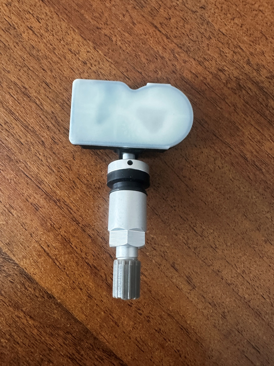

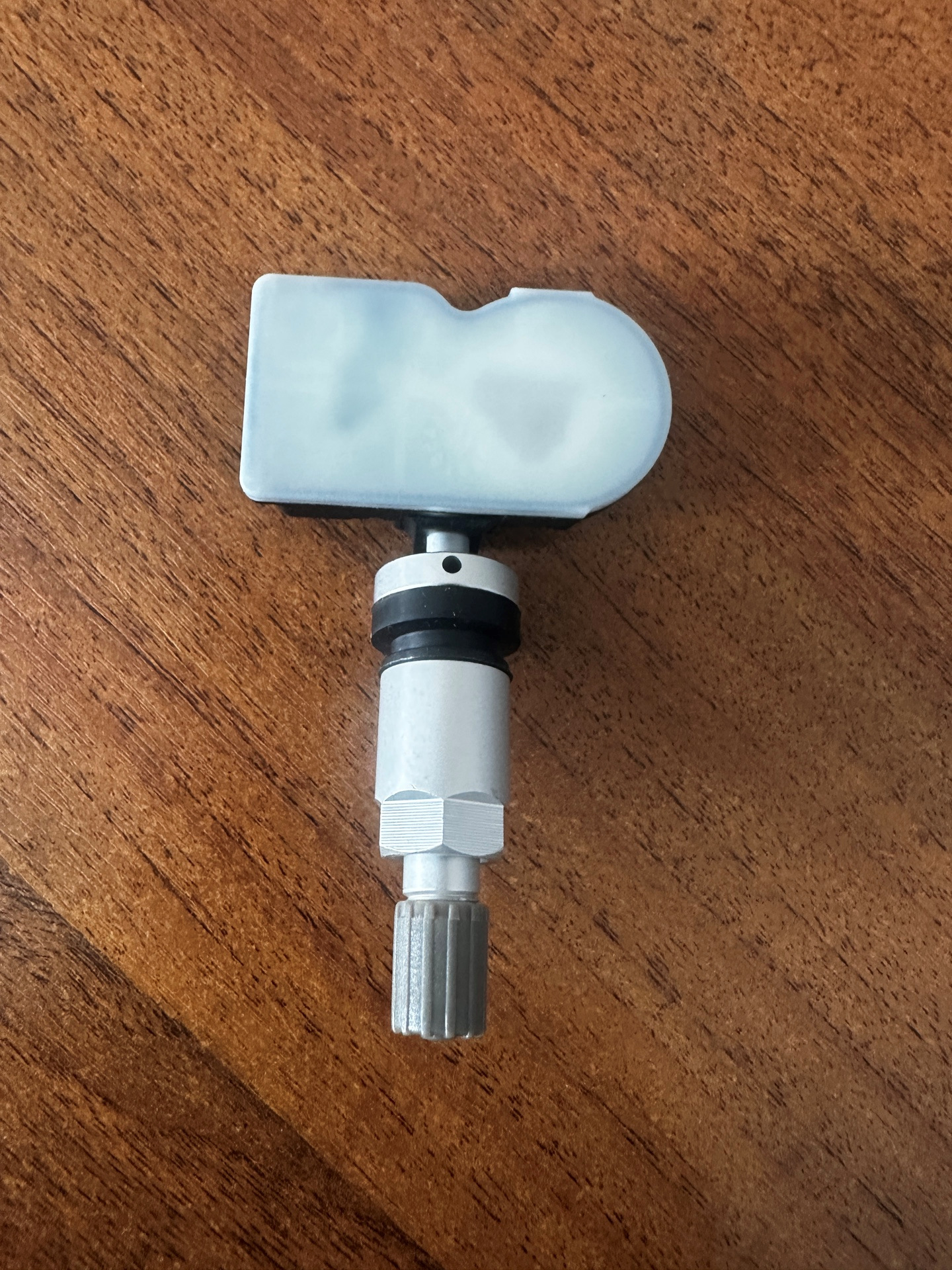

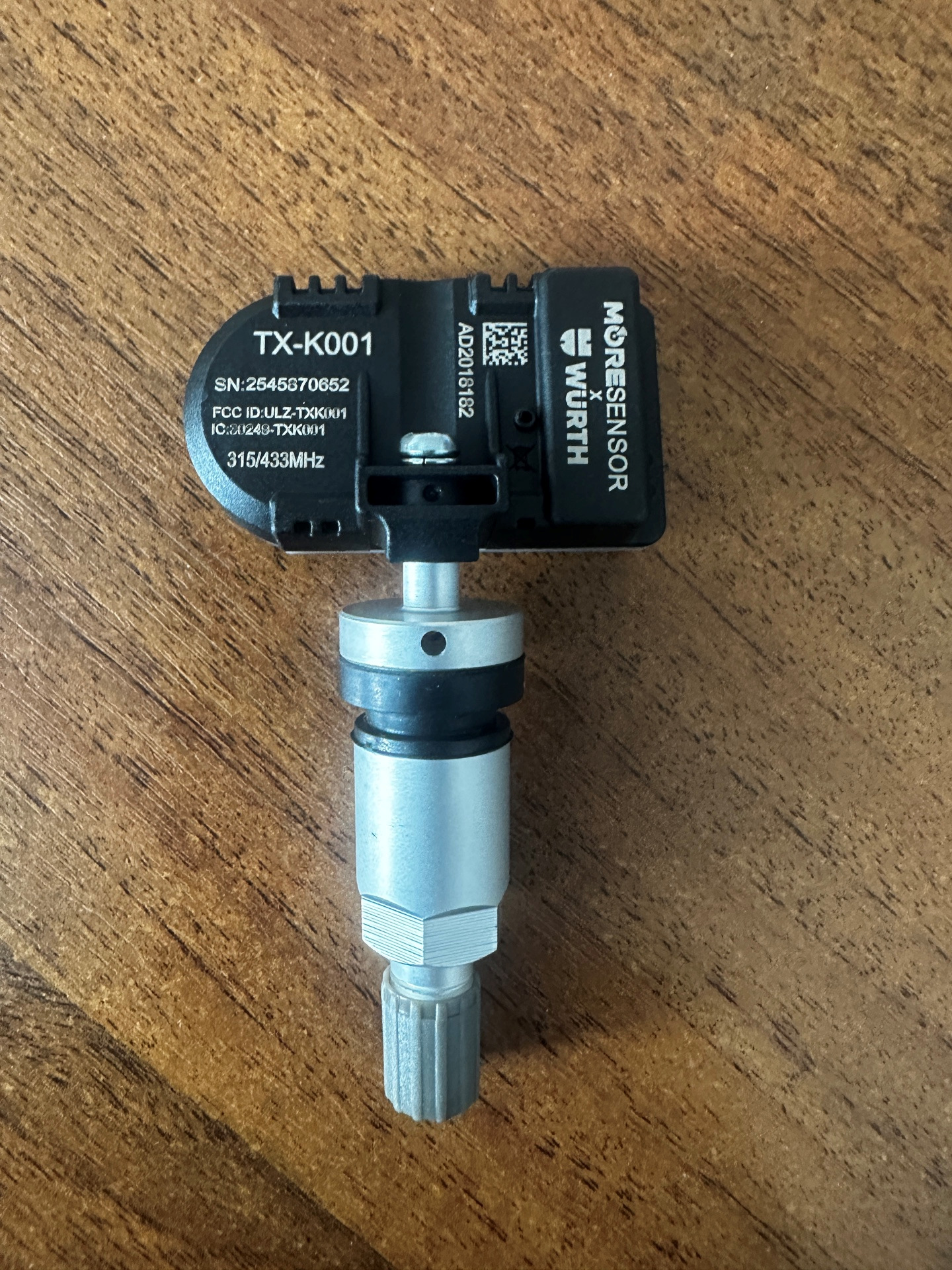

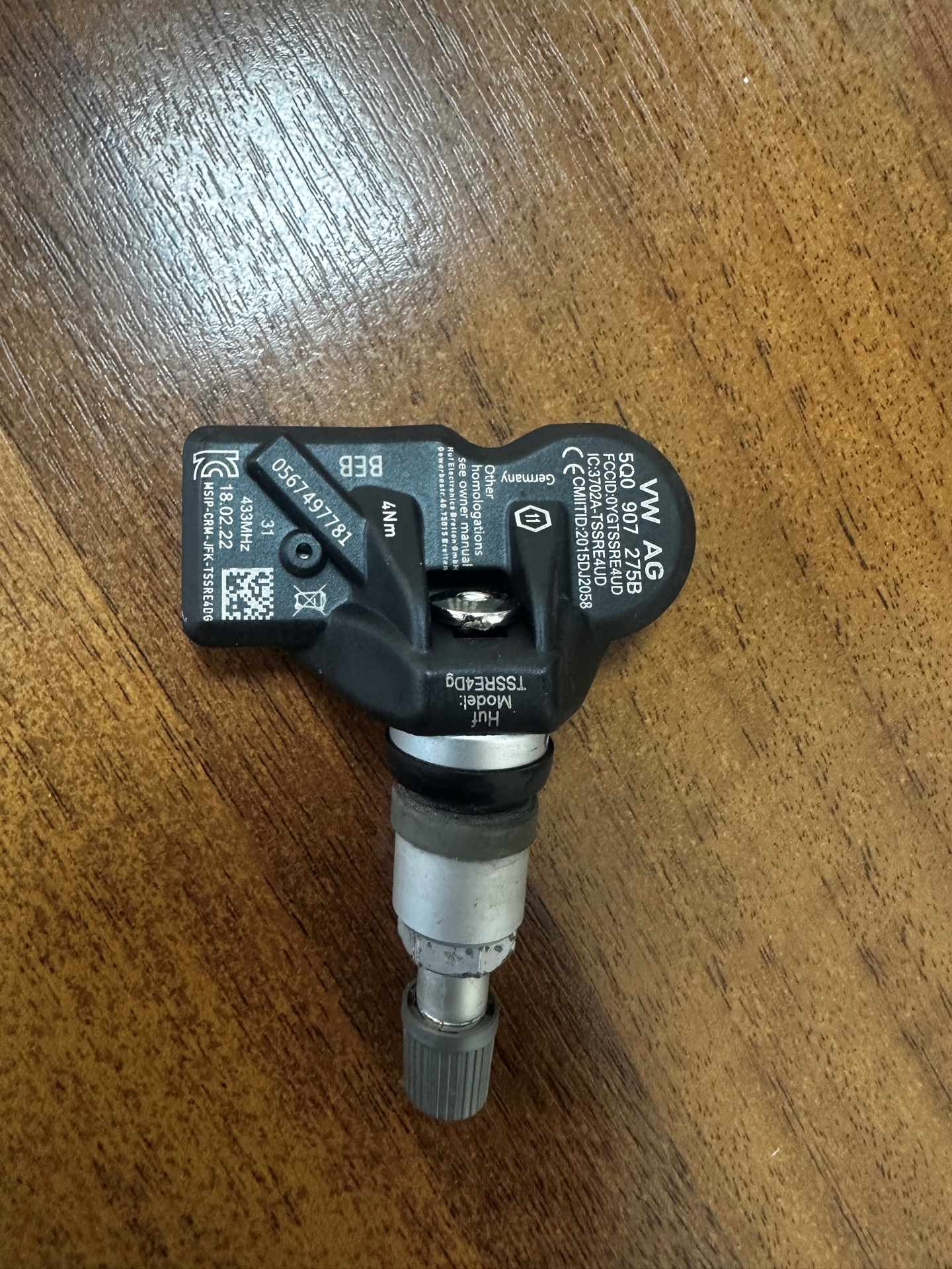

Ранее писал, что во все колеса установил датчики давления. В зимних колесах были 5Q0907275B (по фото видно, что они 18/02/22). После установки колес на машину, загорелась ошибка TPMS. Диагностика показала, что все 4 датчика умерли. Отработали они 4 года только.

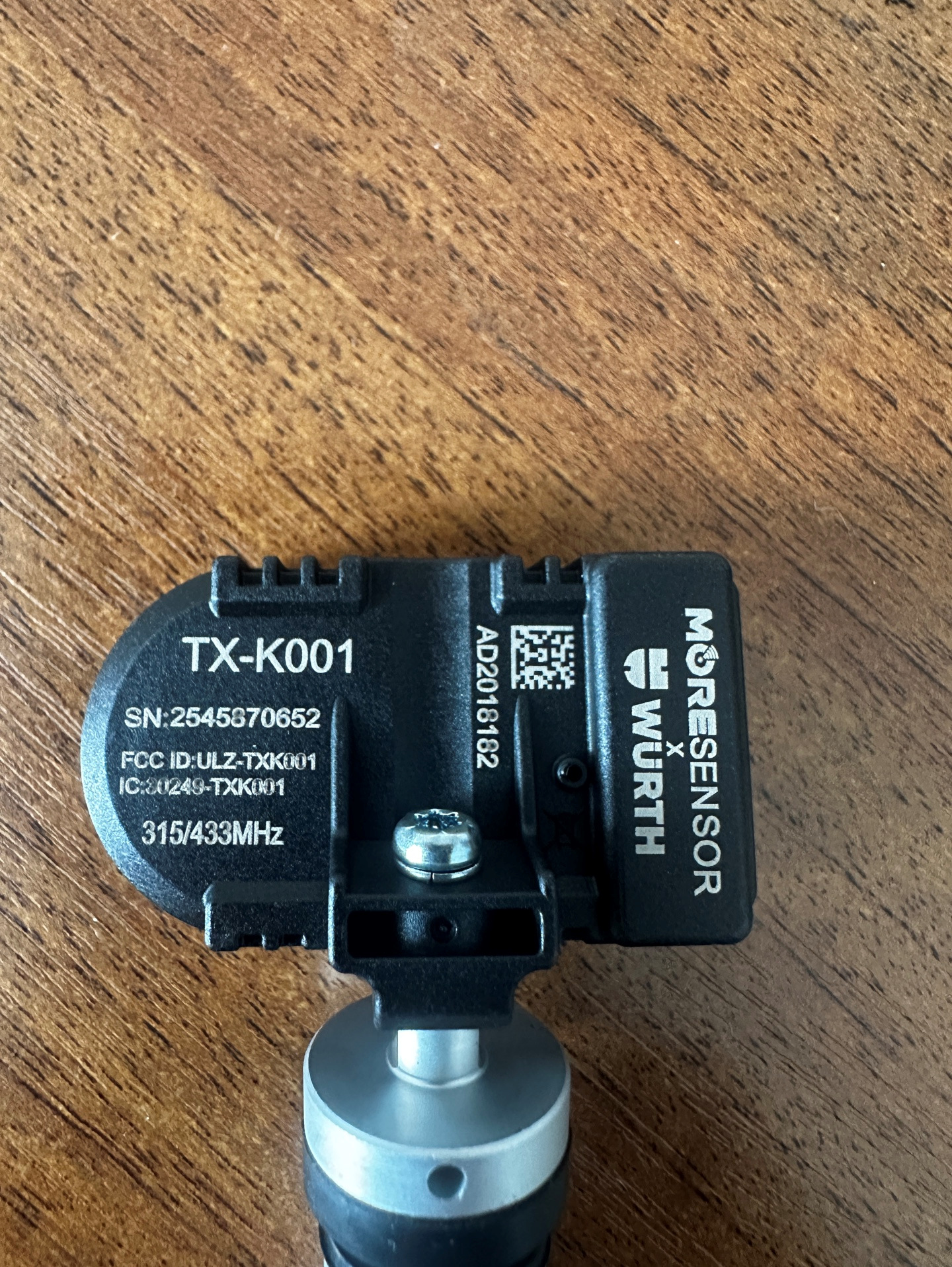

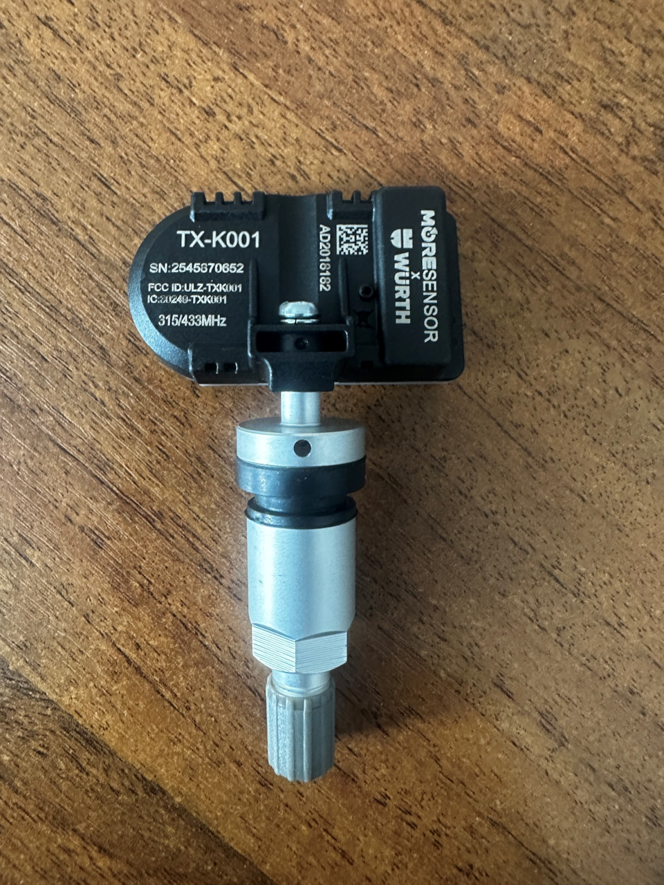

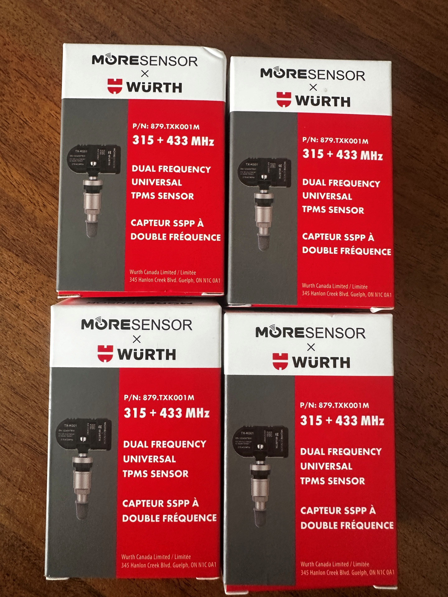

Благодаря сыну mmnf, за 2 недели получил на руки 4 новых датчика WURTH TX-K001, закодированные под RS5 B9.
На шинке установили, отбалансировали колеса, после 100 метров езды, ошибка на приборке заморгала и погасла. А через 300 метром появились показания давления.
На следующий сезон предстоит ждать замену датчиков в летнем комплекте, хотя на шинке сказал, что они 6-7 лет работают…

если не секрет какая стоимость датчиков?
60 CAD + доставка
А в рублях
60 CAD = 3500 руб
