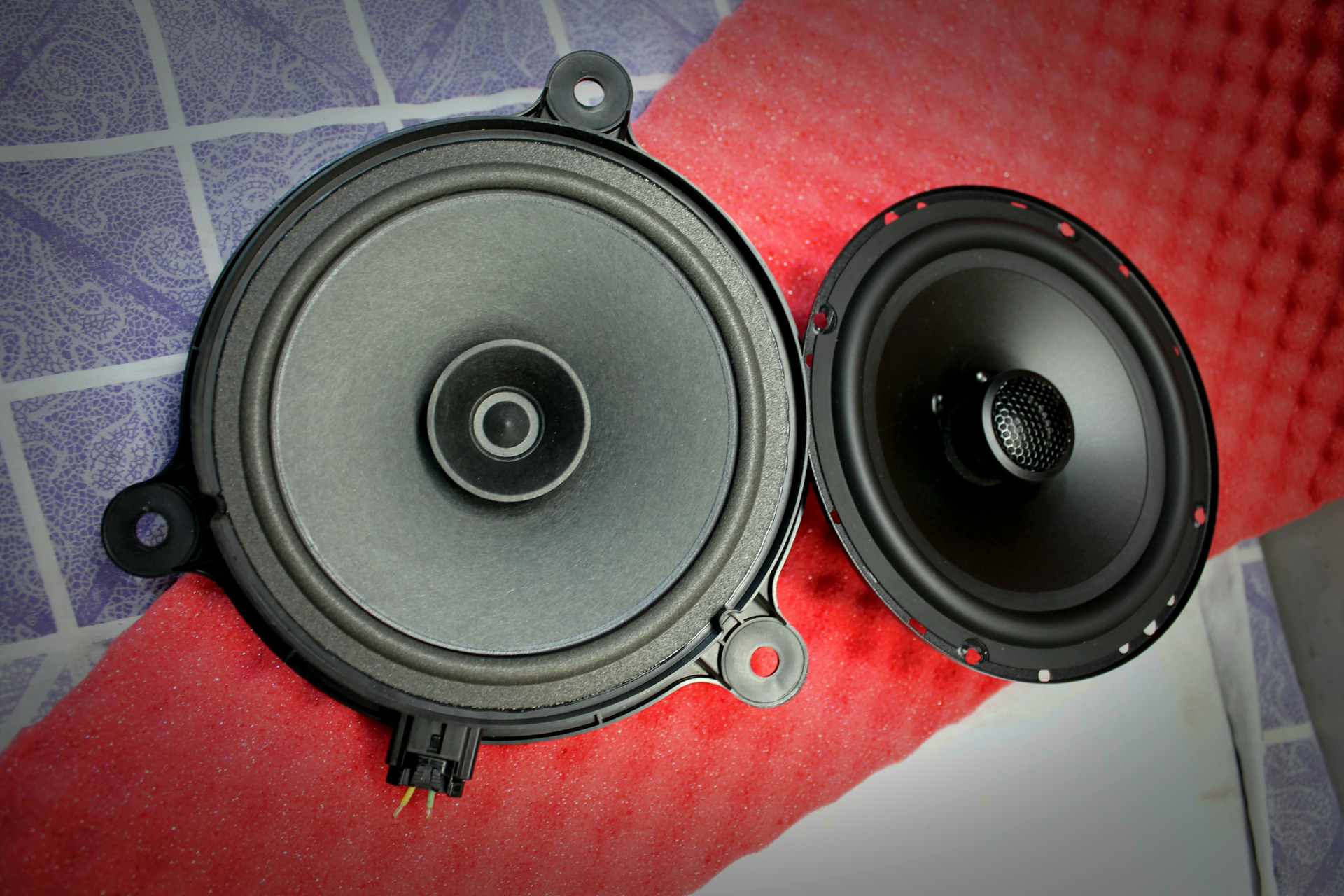

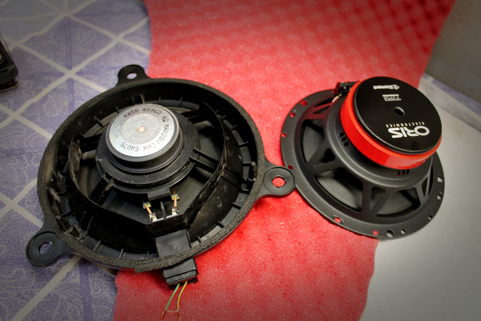

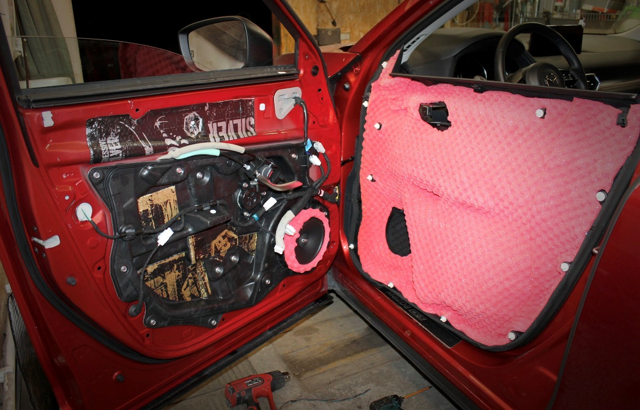

Мазда китайской сборки — не отличается хорошими характеристиками по аудио звуковой подготовке. Банальная замена акустики — решает эту проблему и экономит бюджет.
Как хороший пример компонентов на замену : Oris Electronics Type Integration и Type X.

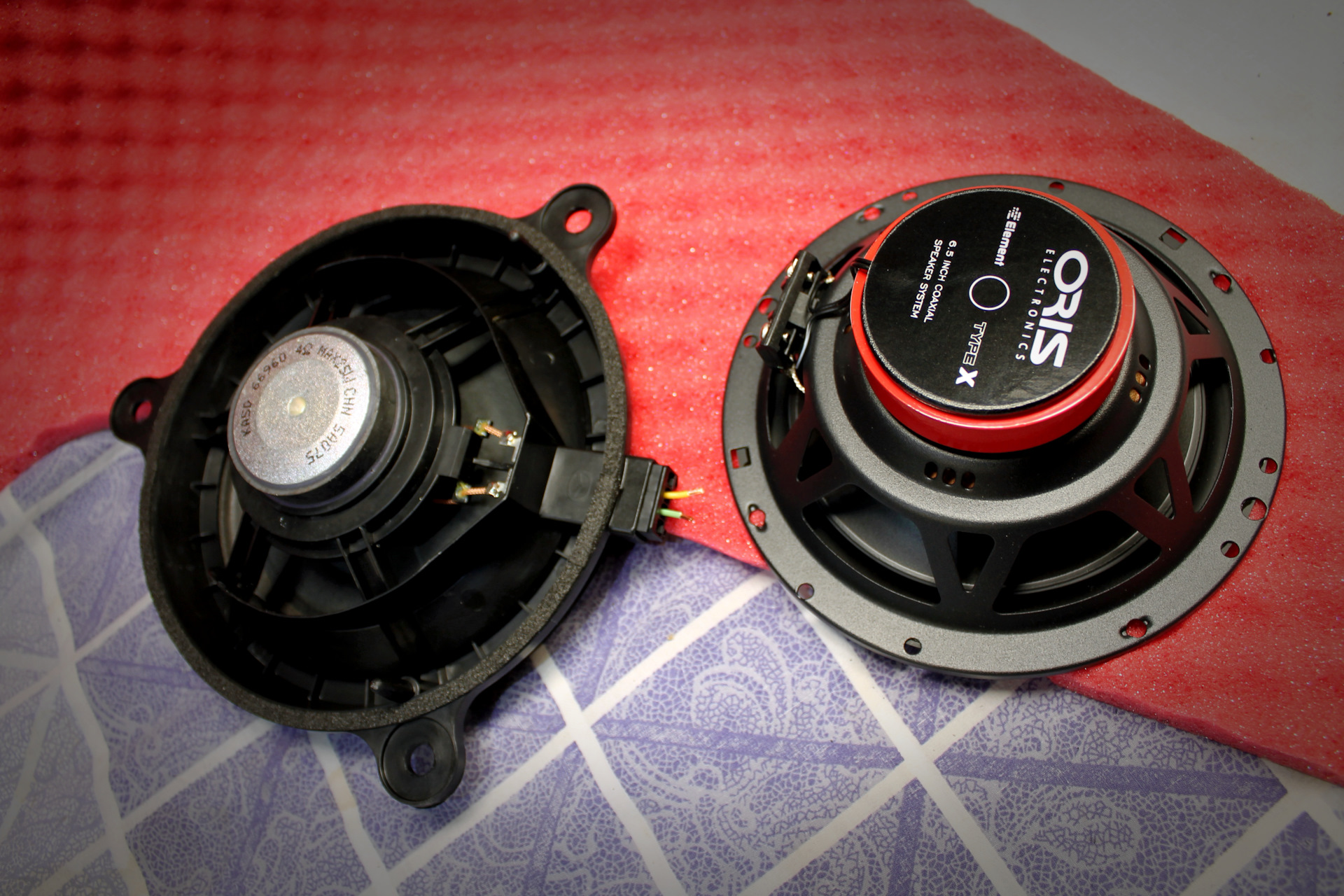

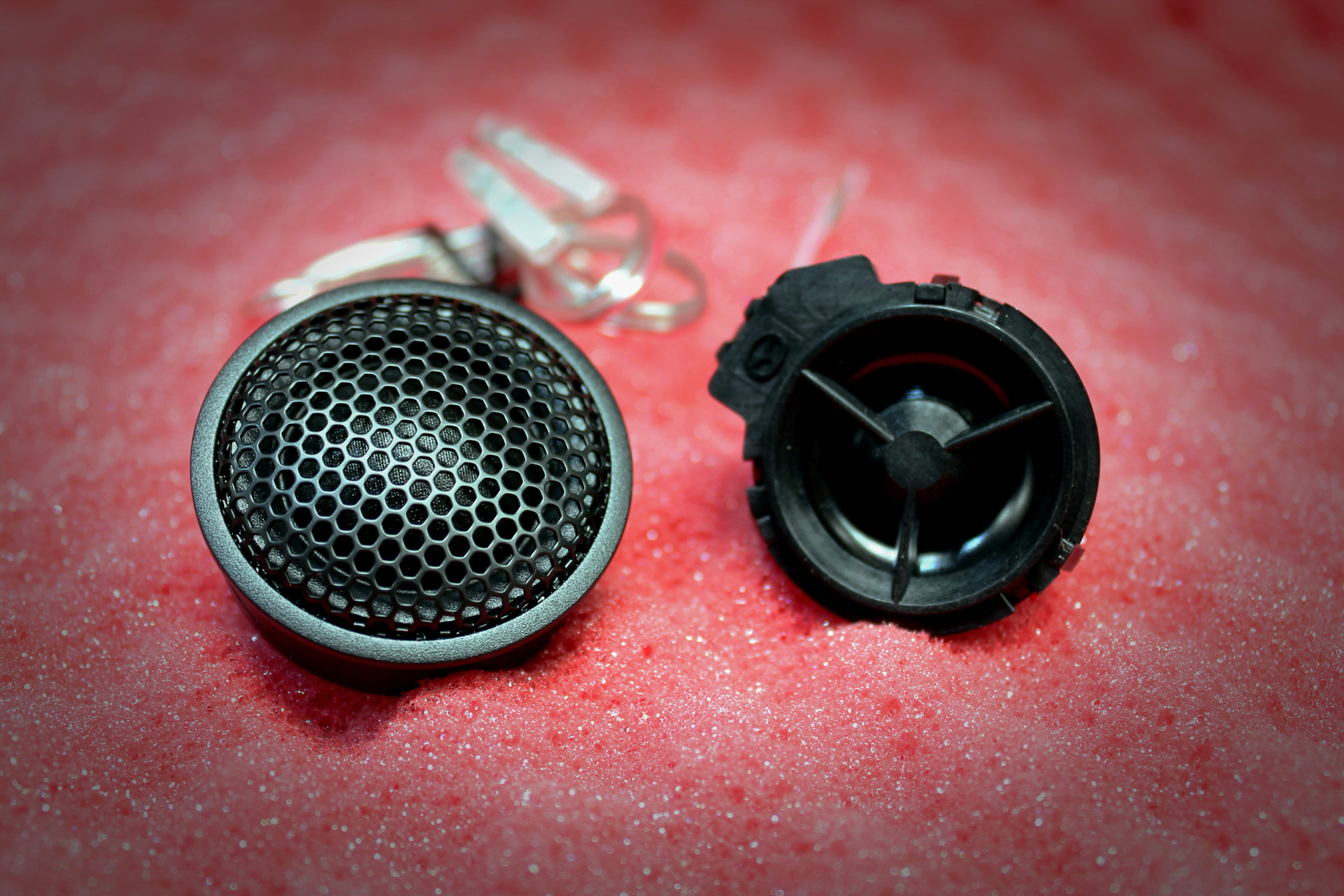

Type Integration — 2х компонентный комплект ( НЧ/СЧ + твитер) — устанавливаем в переднюю часть автомобиля. ( НЧ/СЧ — в двери, Твиттер — в стойку лобового стекла)

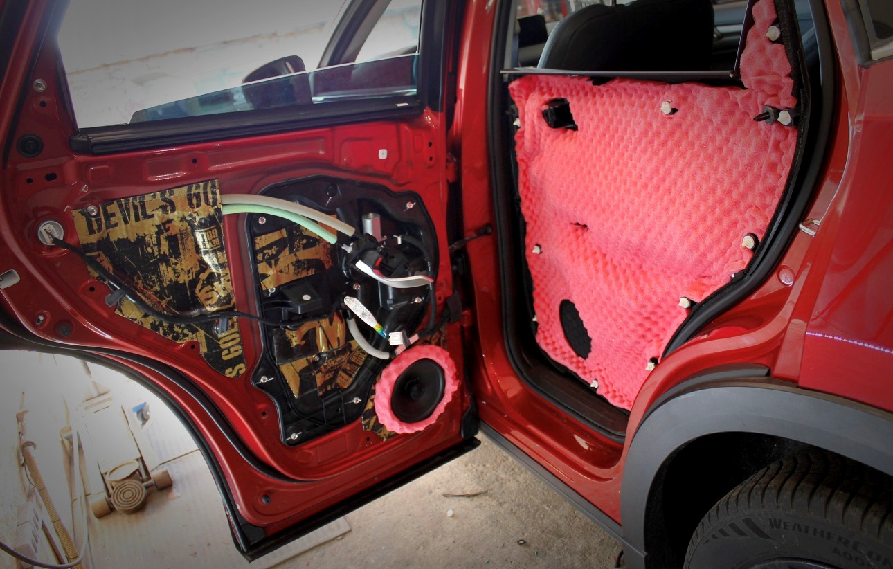

Type X — коаксиальный комплект ( Твиттер интегрирован в НЧ/СЧ динамик) — устанавливаем в заднюю часть автомобиля. ( в нашем случае — в двери)
Данный комплект акустики разрабатывался — как раз для замены штатных акустических систем и имеет пониженное номинальное сопротивление ( около 3 Ом ).

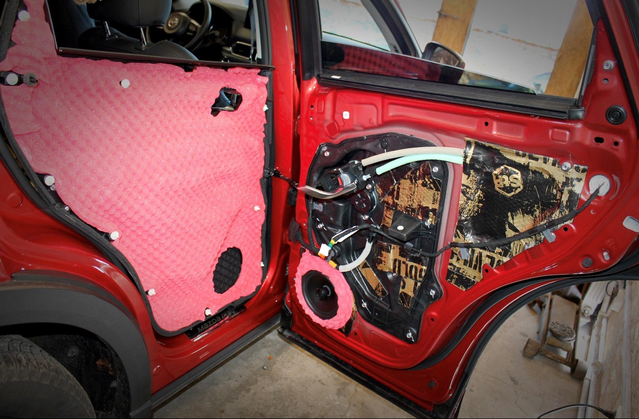

Ну и как же при замене акустики не сделать шумоизоляцию?
Делаем.

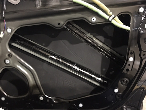

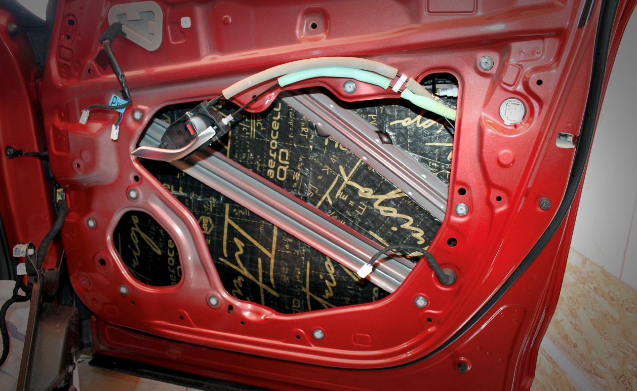

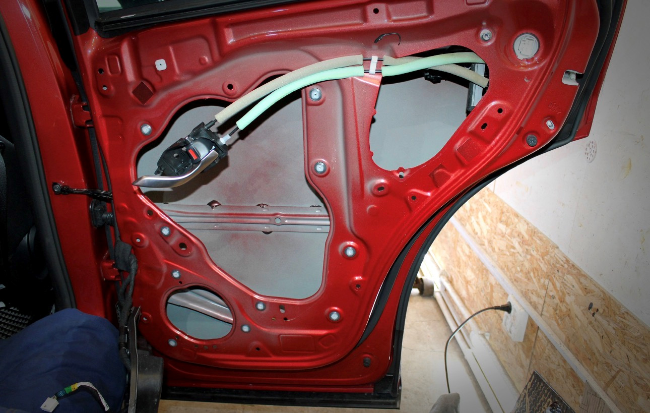

Шумоизоляция добавляет не только комфорт ( особенно в китайских автомобилях и сборках ), но и создает акустическое оформление — Басс играет четче, пропадают неприятные "дребезги".

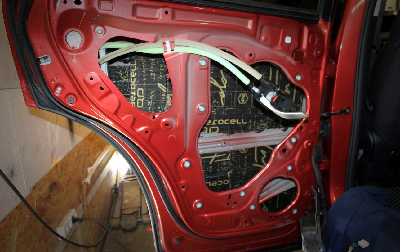

На внешней части двери, мы используем шумо-вибро изолятор — StP Aerocell QP Intrigo.
На центральной части двери, у нас щит. Вибрируем только ровные поверхности ( использовали StP silver и gold), так же локально вибрируем дверную карту, а уже сверху приклеиваем StP Biplast Premium R.E.D. ( используем ленту антискрип StP Битопласт А 5 К
по периметру )
На китайских сборках, очень часто ломаются пистоны — советую запастись ( так же подходят от toyota)
Не первый год обращаюсь к толковому мастеру, Локация Внуково.
Всегда приятные цены и отличная работа
Юра привет и спасибо за доп комфорт
Ссылку на страничку прикрепляю vk.ru/nelegaldd

Ну и как заиграло? Поделитесь впечатлениями. Я у себя сделал такую же шумку дверей — стало кратно лучше. Но все равно как-будто "суховато". По динамикам пока думаю. Но думаю если уже ставить, то сразу, например с HELLION HAM 4.8 PIN DSP.

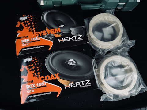

А как крепили новые динамики?
Звук (не bose) что на китайских сборках, что на японской для Европы, что на российской одинаков. Сравнивал авто 21 года, 25 года из Японии. А шумоизоляция на авто 25 года (2 генерация) немного лучше. И пистоны ломаются от неумения в основном на любом авто.
