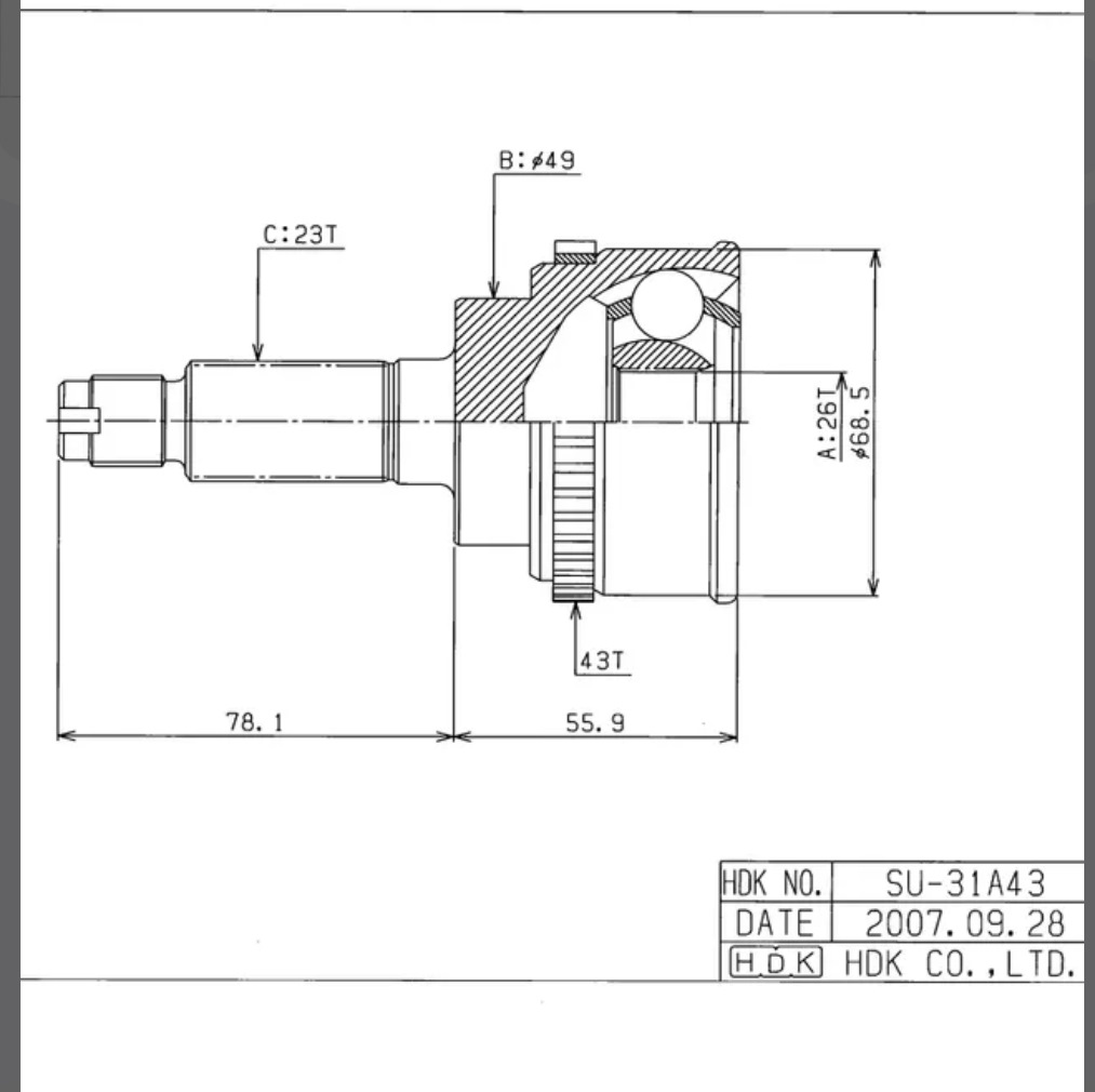

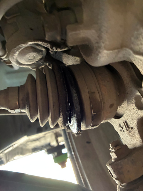

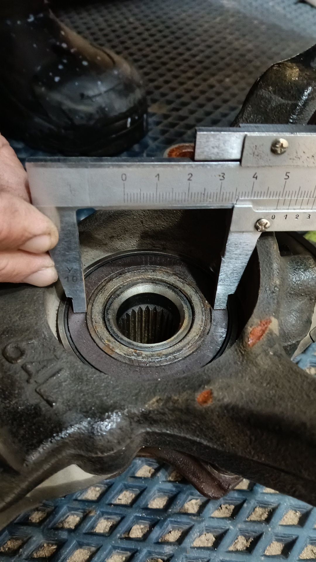

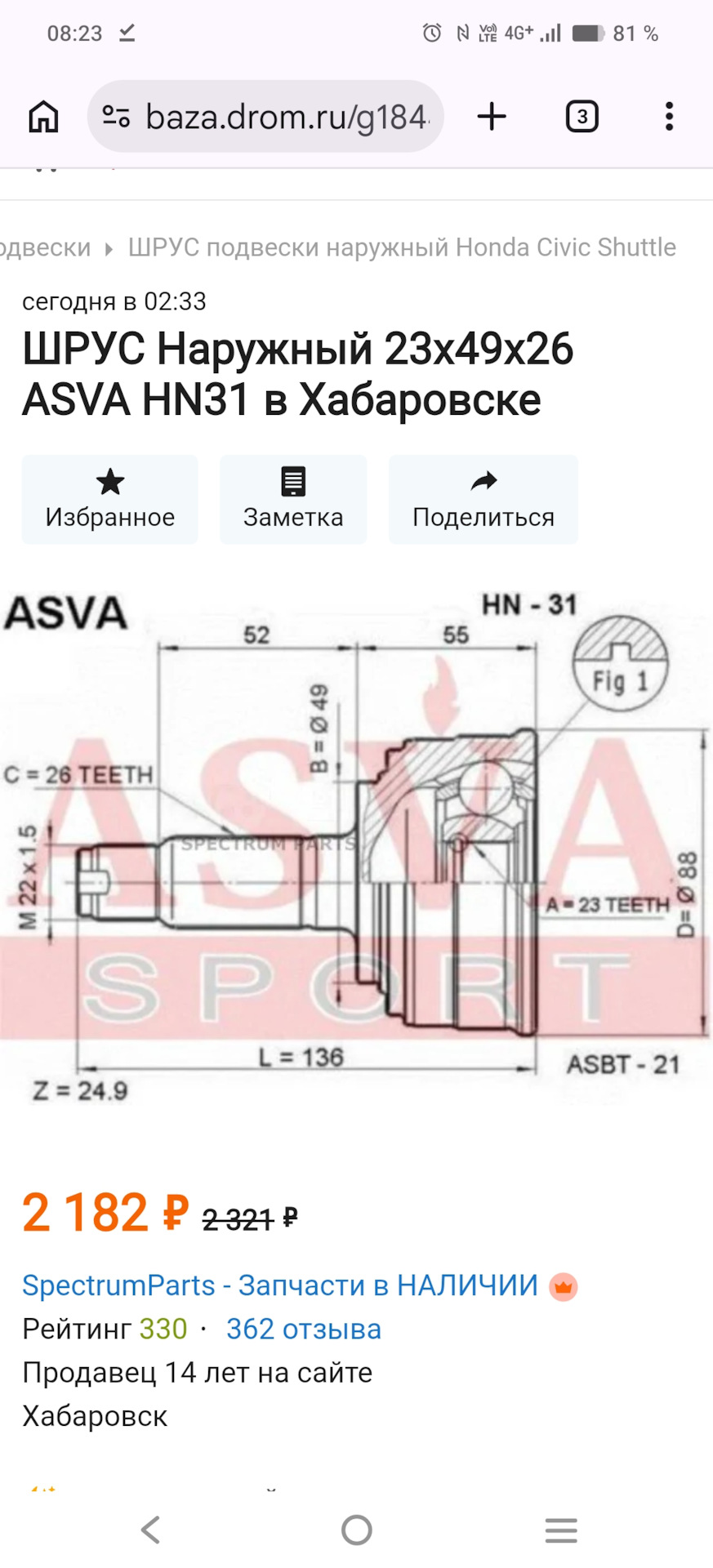

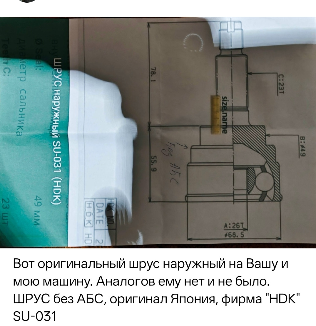

Доброго дня товарищи.Пришло время замены Шрус на моем вагончике. По каталогу машина не бьется. Но методом проб и ошибок, при снятии выяснено, что со стороны ступицы 23 шлица, с другой 26, в ширину размера не смерили, но измерил со стороны ступицы-49 мм. Выяснено, что на данный кузов подходит HDK-031, без кольца абс, фото приложу, но такого шрус нет, видимо в природе. Нашел аналог, HDK-031a43, но он с кольцом абс.Остальные размеры один в один. Отсюда вопрос, можно ли сбить это кольцо или встанет вместе с ним?
Запчасти на фото: SU31A43

Знаю ага, что привод проще купить, но вот вопрос интересует, можно ли сбить кольцо. Привод далеко и долго, а шрус рядом.
А привода одинаковые? Нет такого как шрусы(разные у всех)?Даже у этой асвы размер какой то новый увидел)))
Проще привод в сборе купить. Нет аналогов шруса на наши авто
Есть еще вариант, что размеры шруса 23/47/26, видел это здесь
