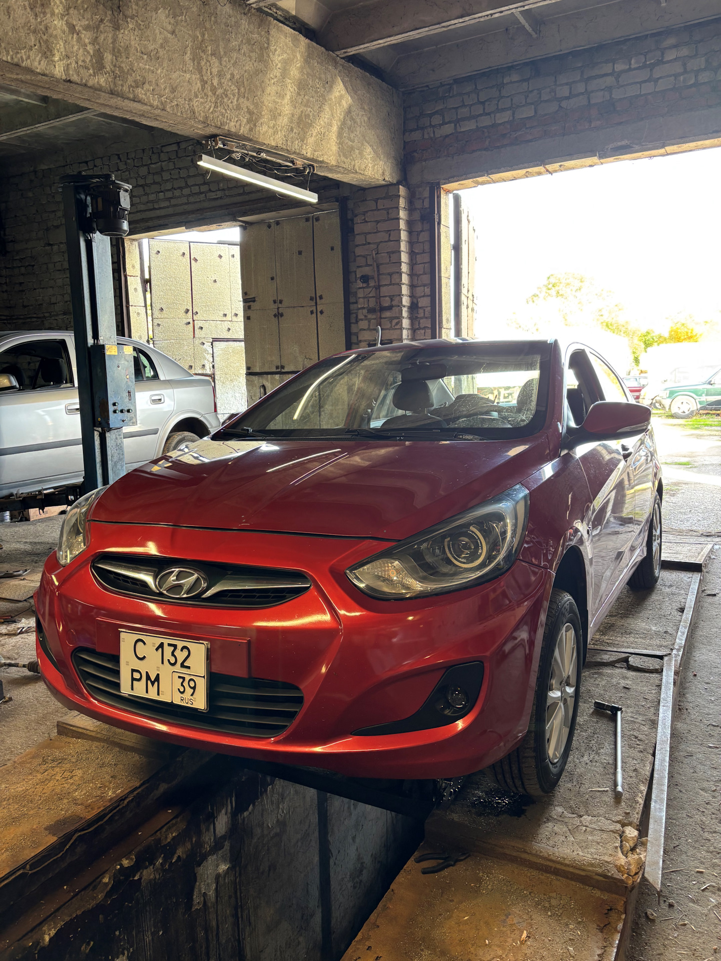

Для замены обратился к коллеге по работе.
Приехал к нему на арендованный сервис. Раскинулись и неспешно приступили к работе.

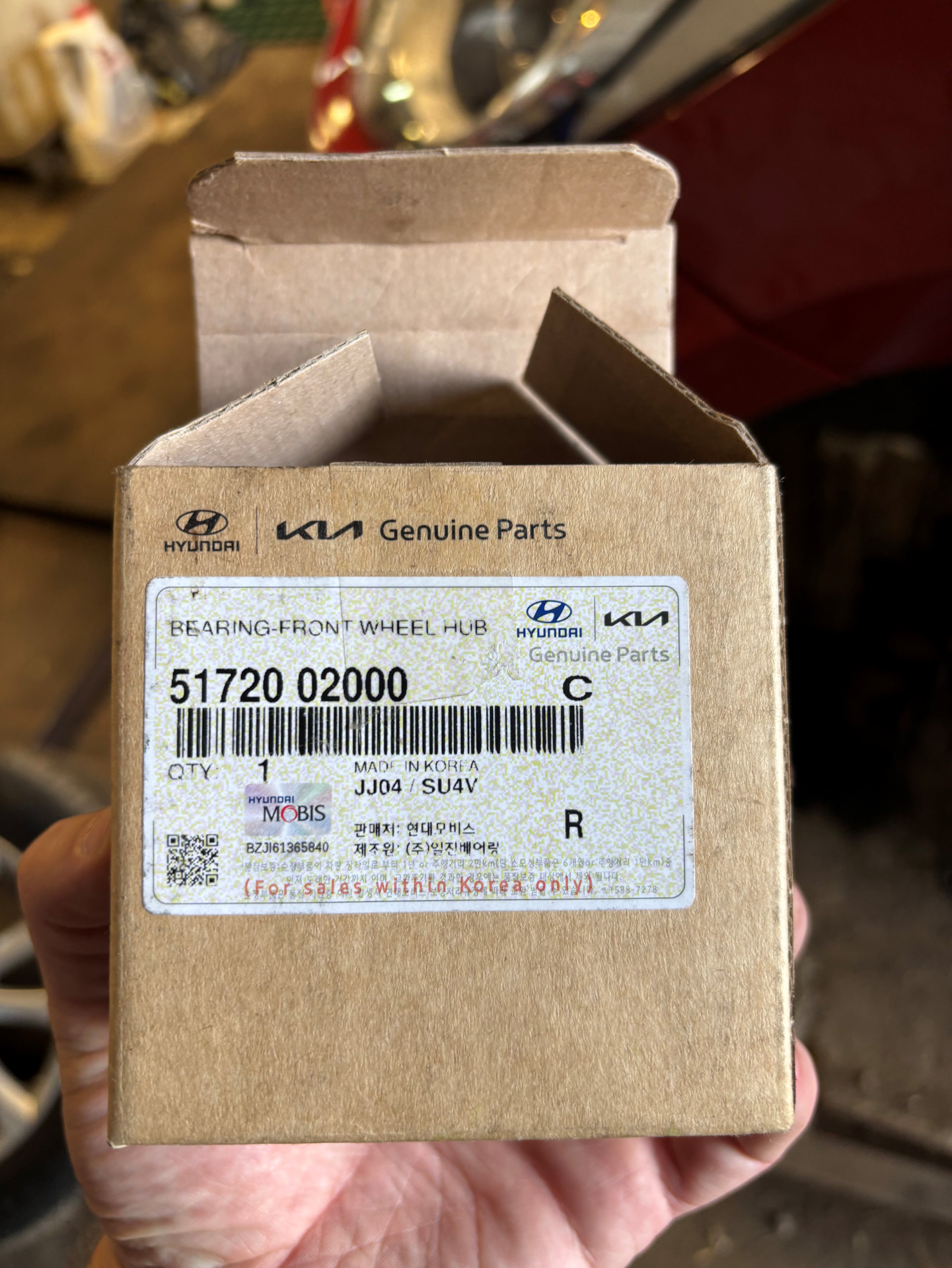

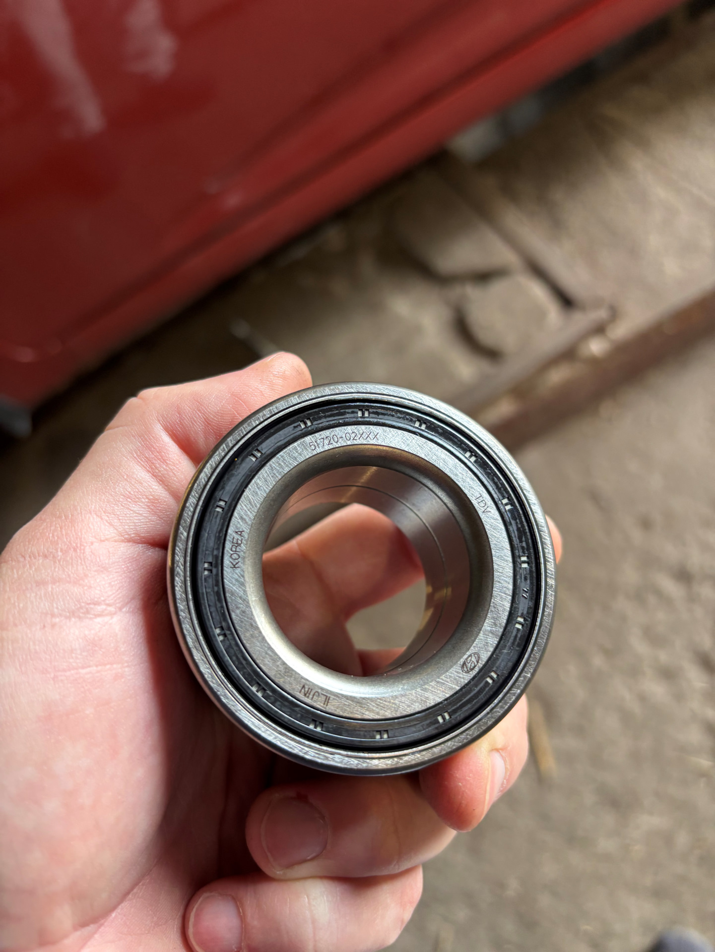

Подшипник заказал на Эмексе. Смотрел оригинал и Илджин. И в тот момент оригинал оказался дешевле. Берём. Вышло 1095 рублей.

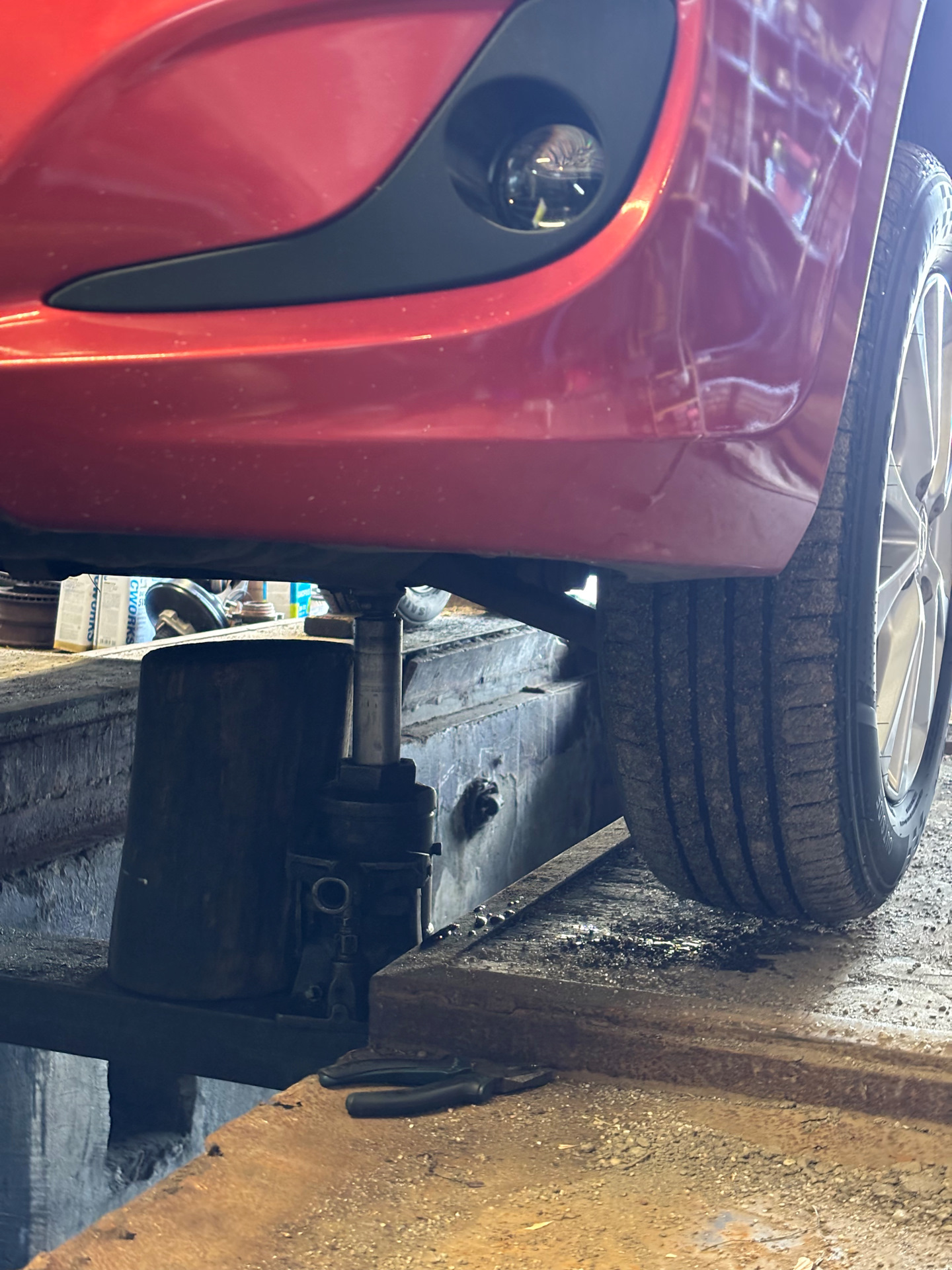

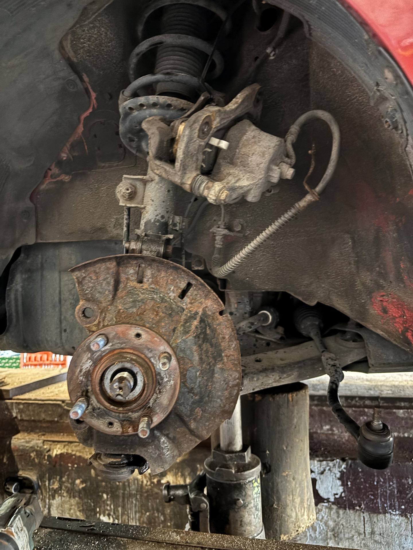

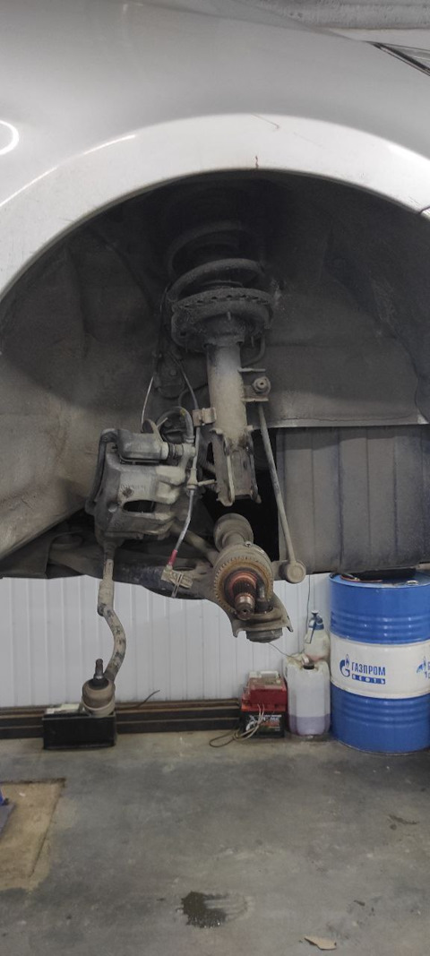

Скинули колесо, суппорт, диск.

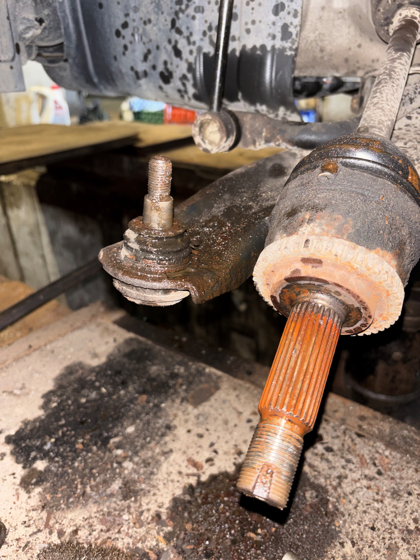

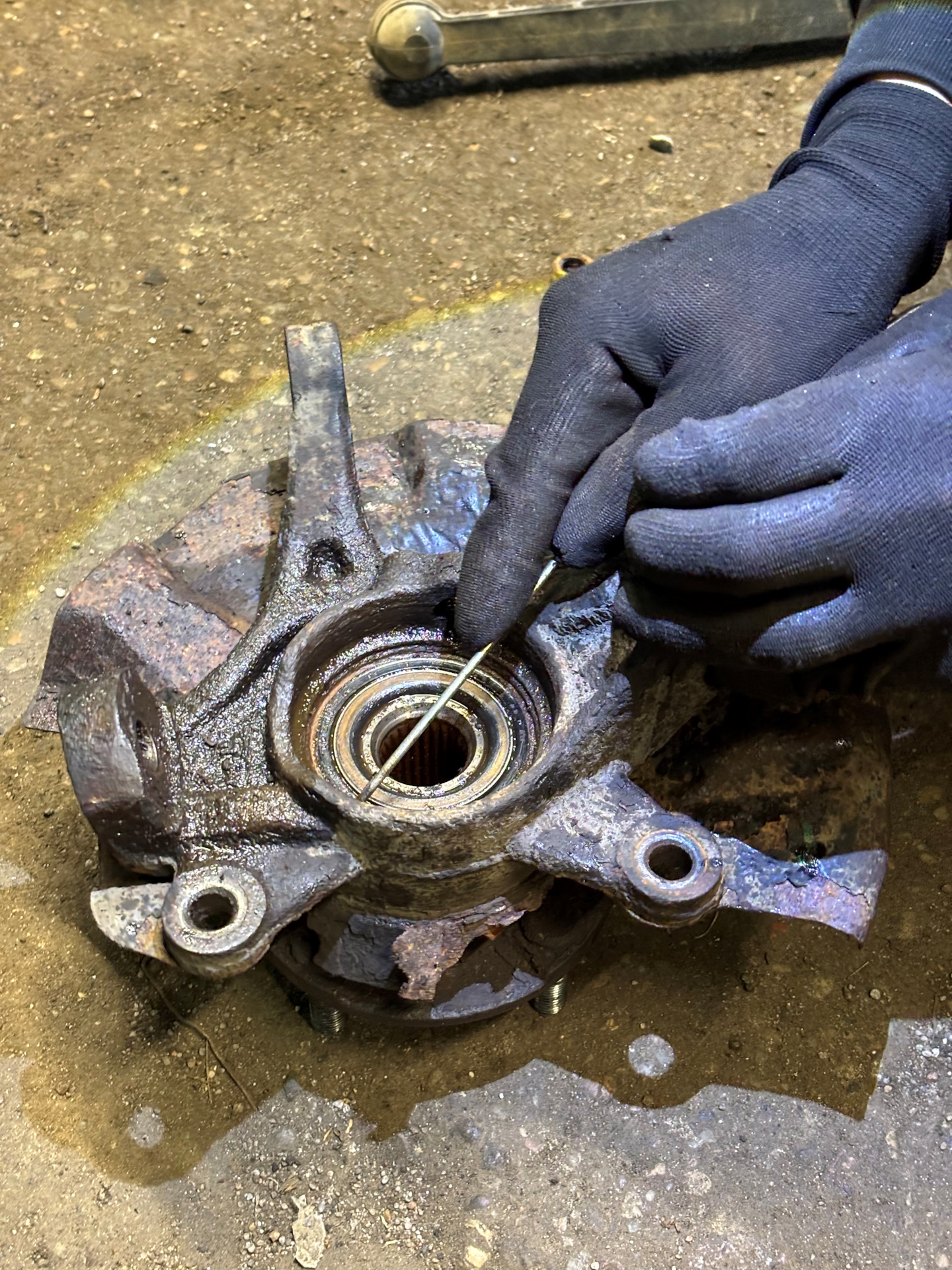

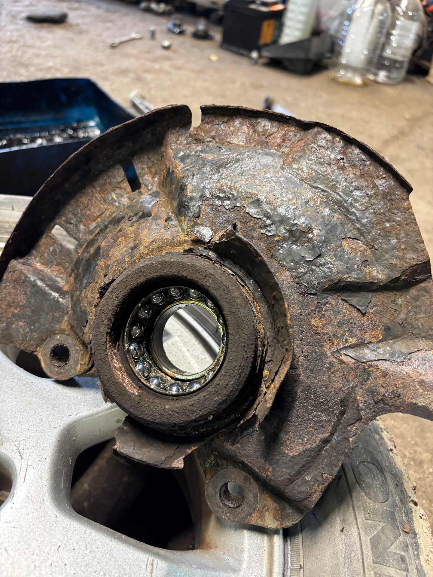

Ступица плотно сидела. Немного подолбили и вытащили. Скрутили 2 болта крепления датчика АБС и тормозного шланга. Классика.

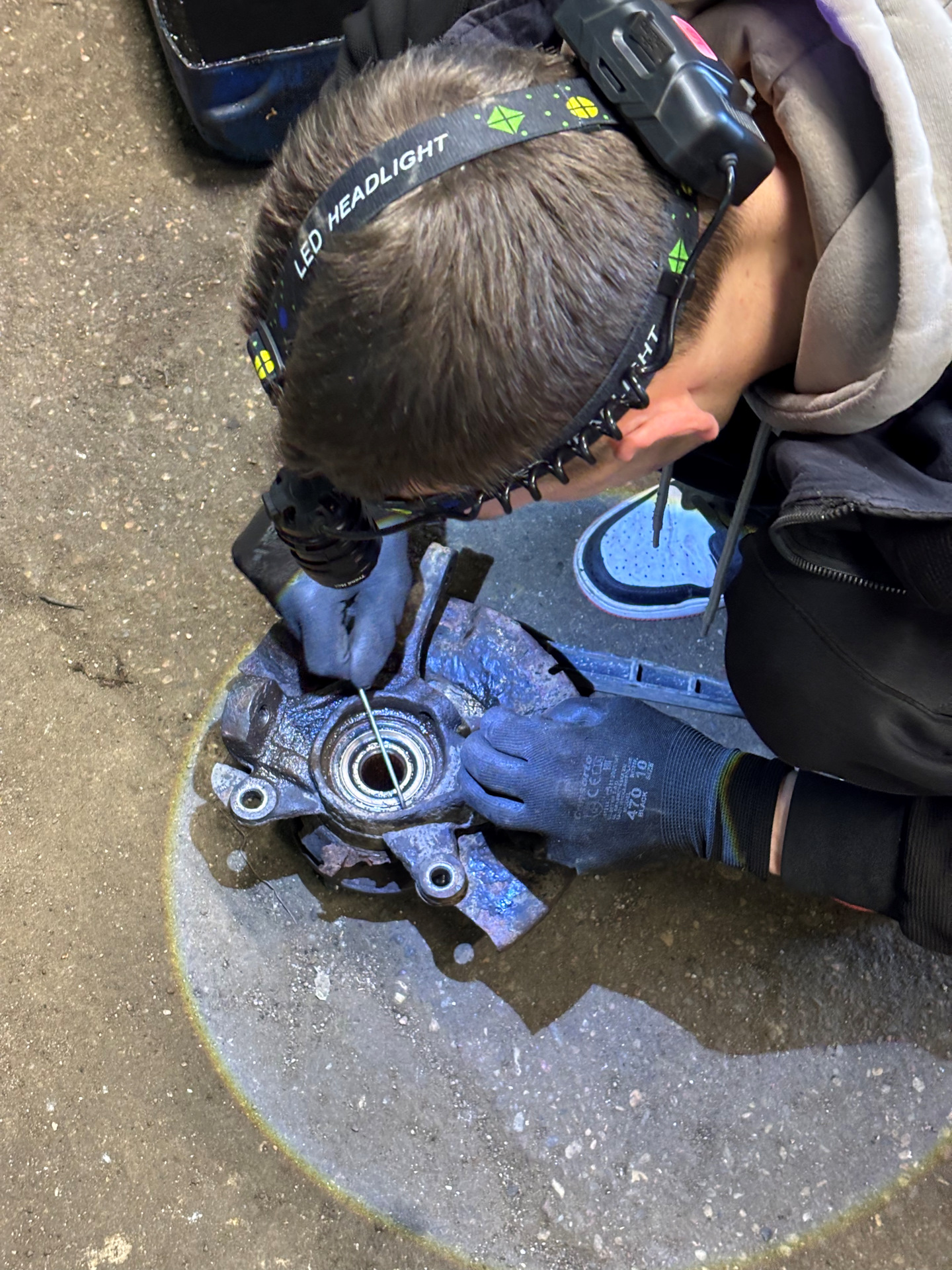

Долго мучались со стопорным. Сняли. Ушей уже нет. Надо будет новое заложить, когда буду менять пыльники тормозных дисков.

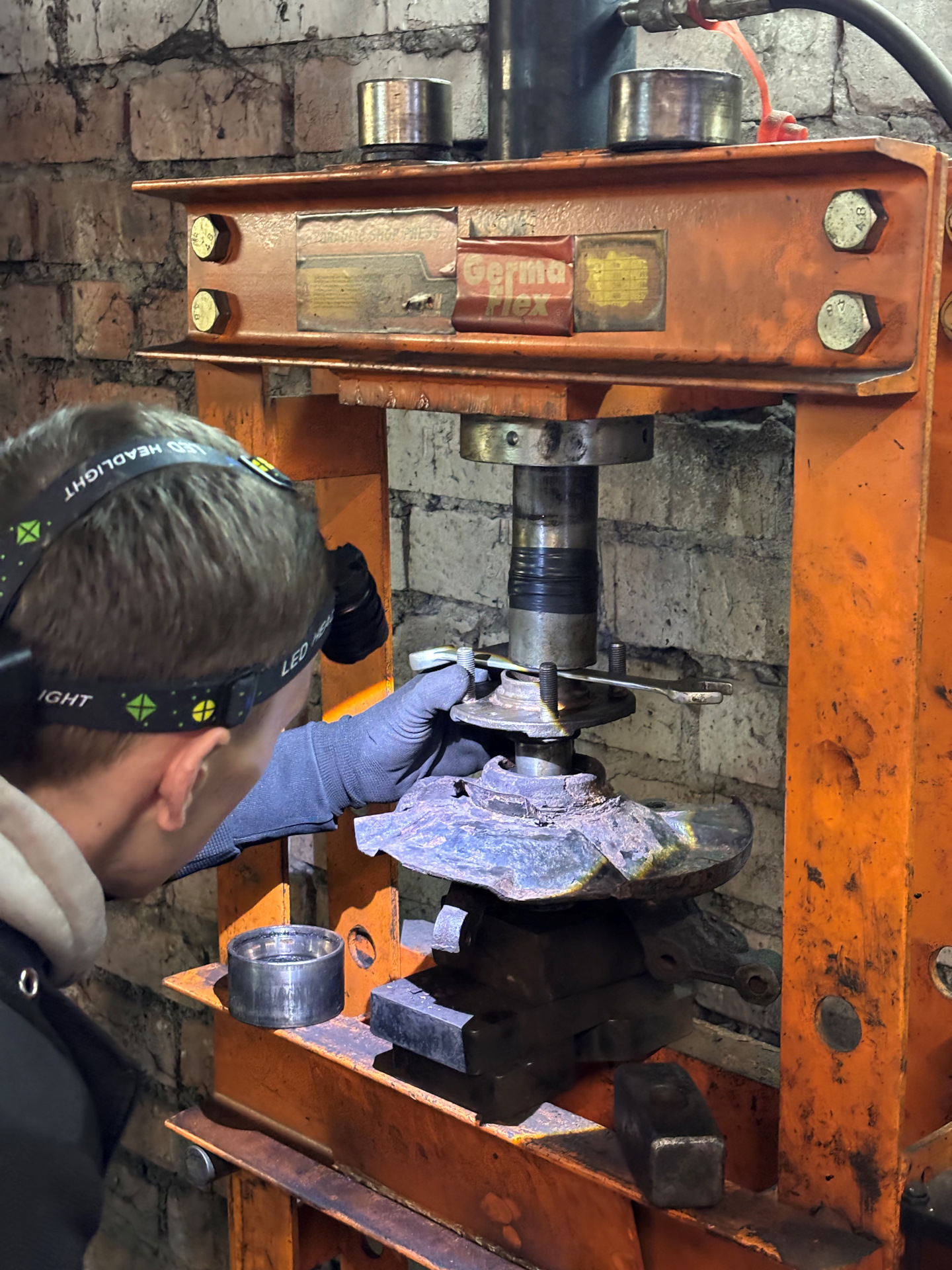

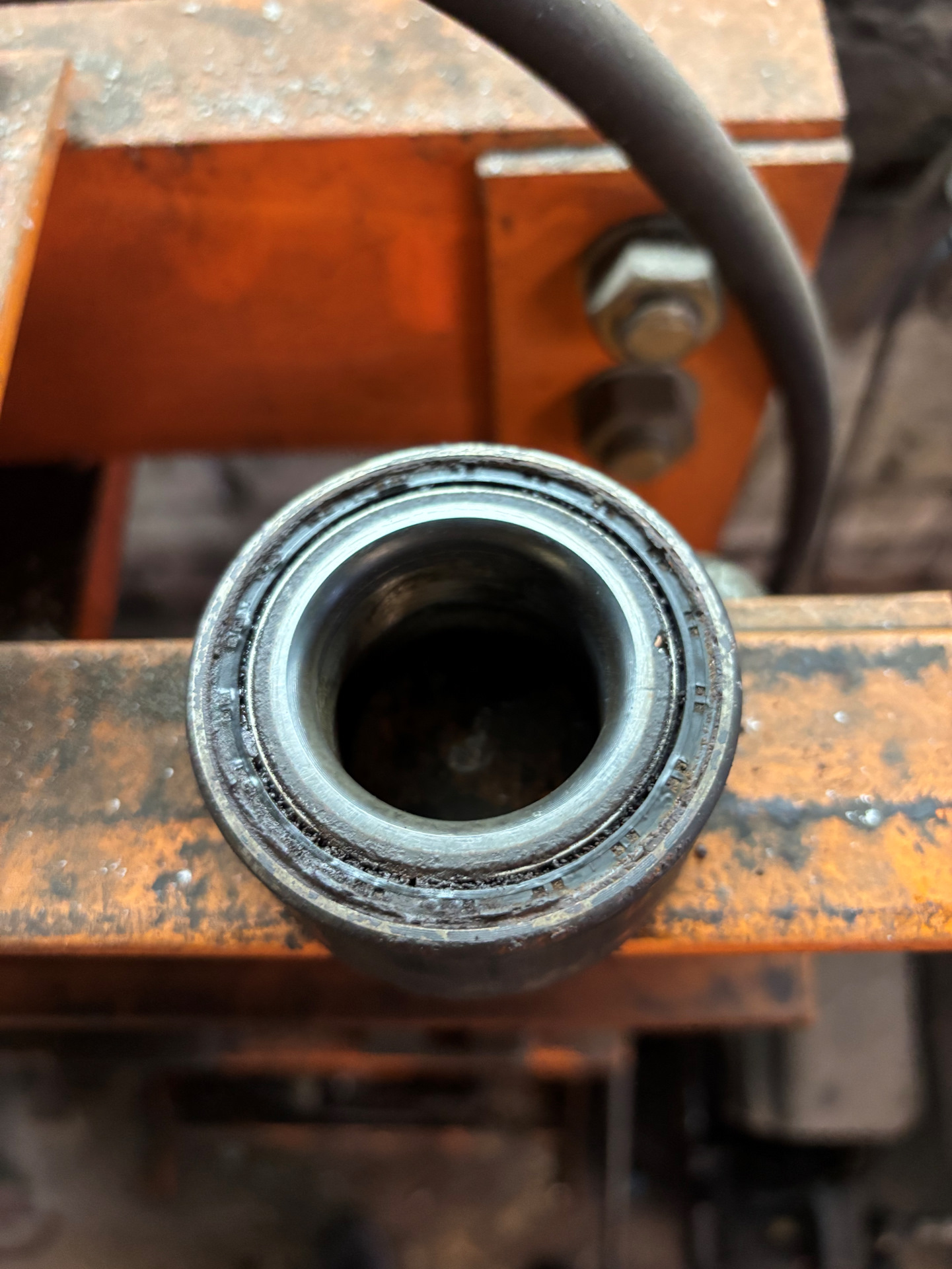

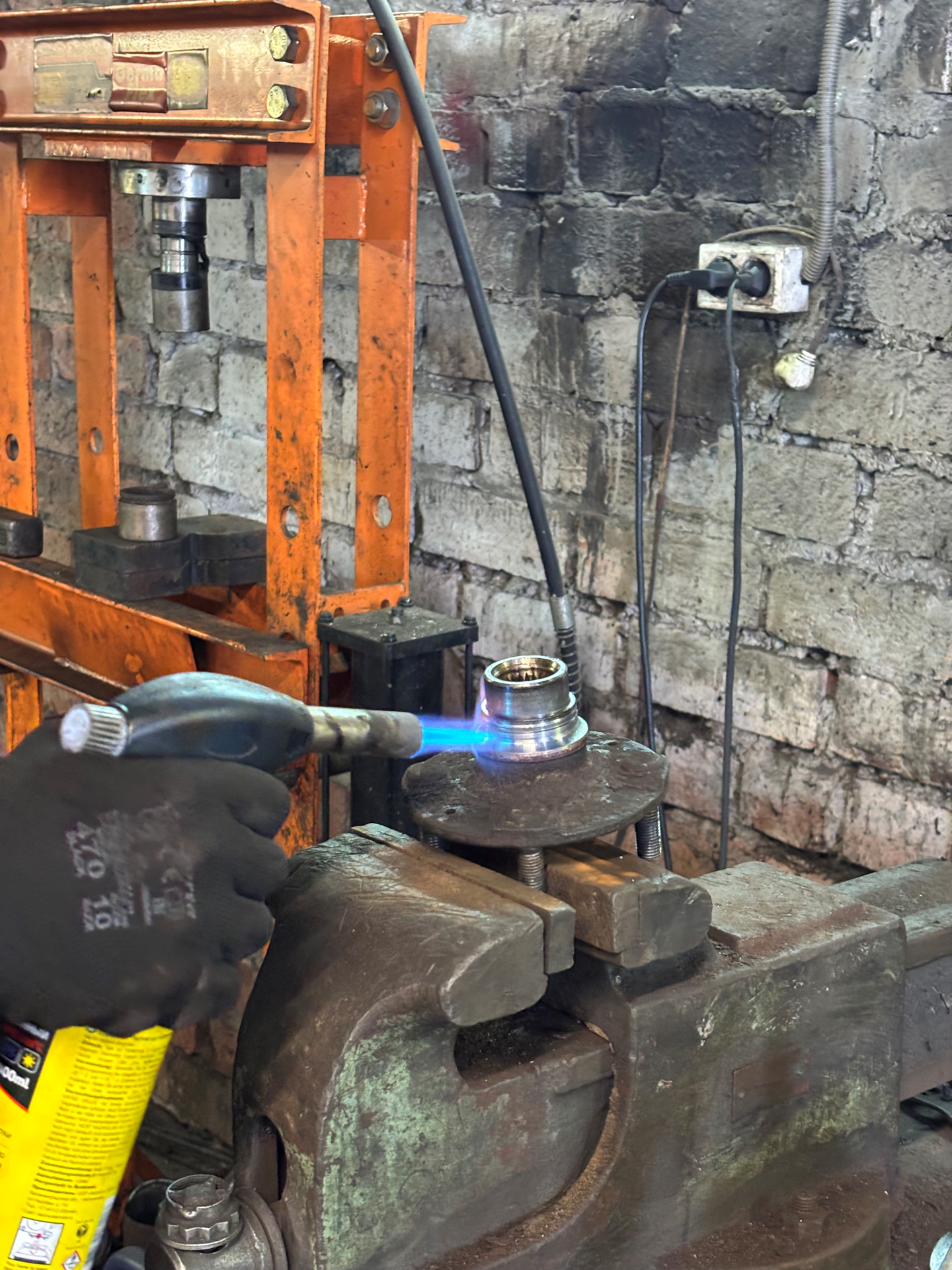

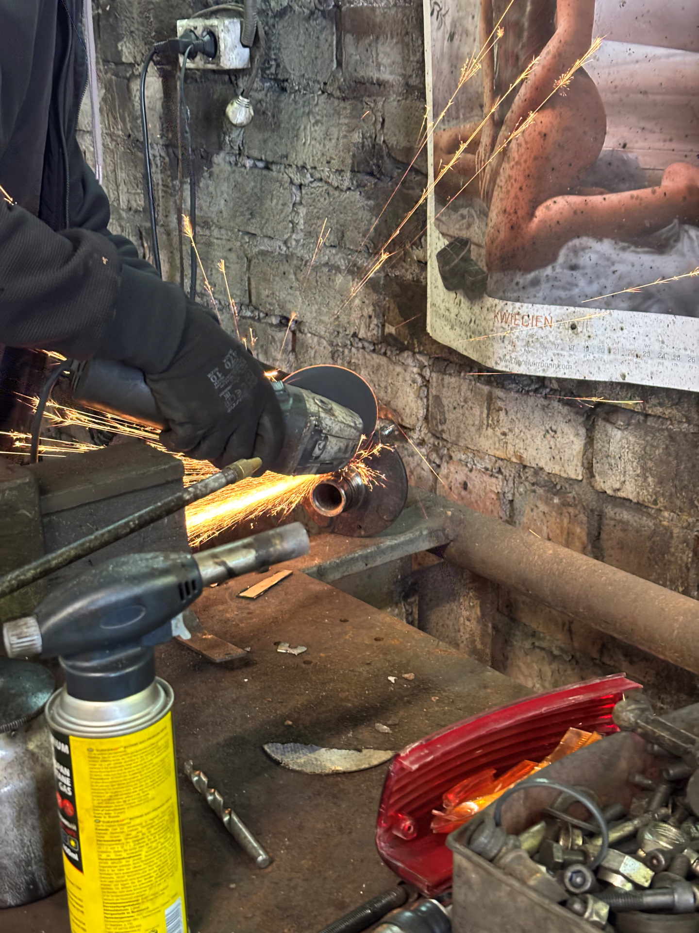

Вся борьба разворачивалась дальше. Подшибос не захотел выходить тихо и молча. Поэтому к нему в гости пришли горелка и турбинка.
Так мы и располовинили его. А дальше красиво запрессовали новый и собрали все в обратном порядке.

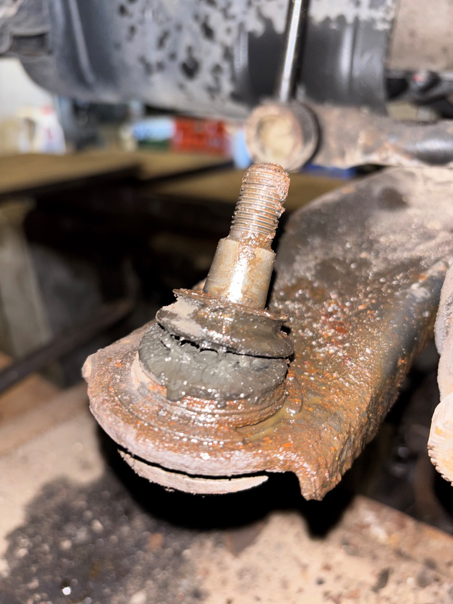

В ходе всего подметили покинувшую чат шаровую опору. Добавляем в заметку.

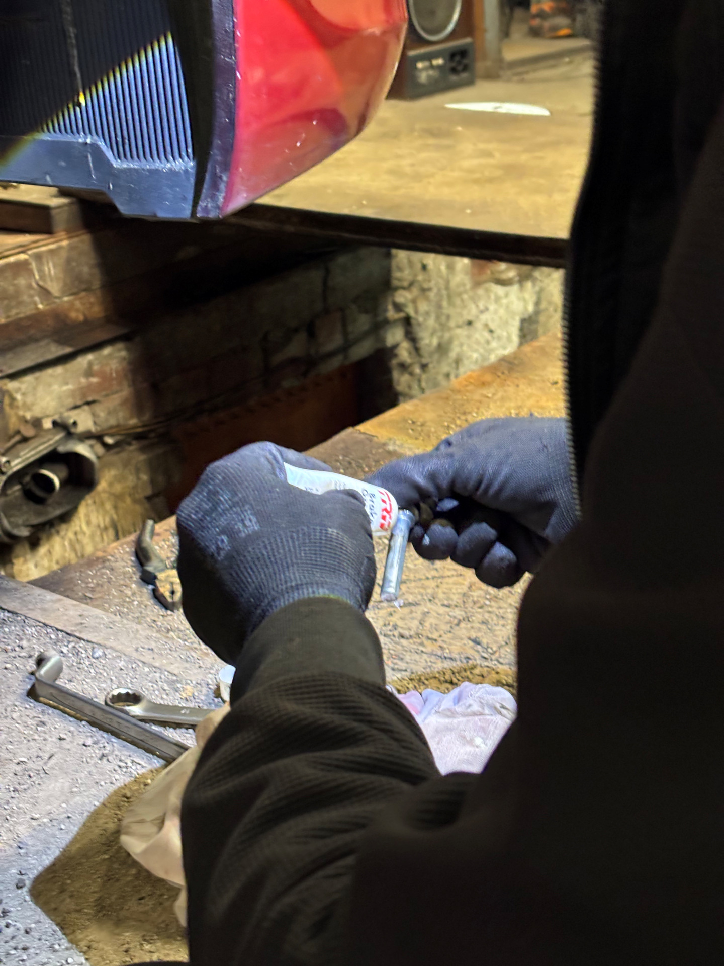

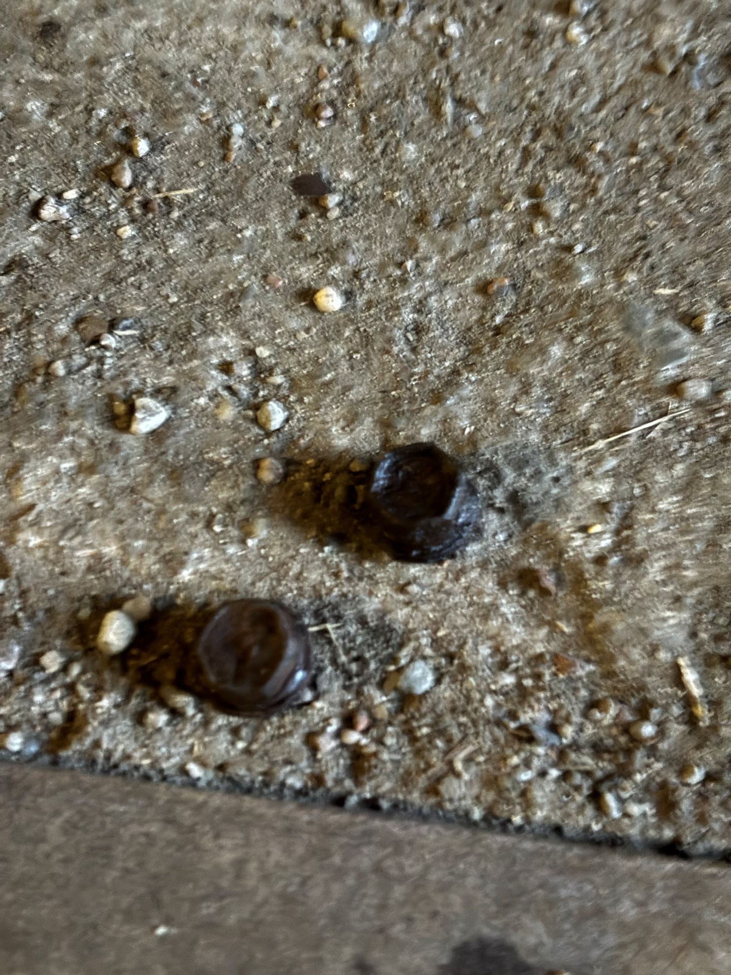

Болты заменили на те что нашли в кулуарах сервиса. По красоте потом поменяем всё.
И сделали профилактику направляющих передних суппортов перед зимой. Смазка TRW.

Ступичный подшипник Hyundai / KIA 517202000 — 1058р

Как-то дешево для оригинала ступичного. Недавно менял тоже, 3500 один оригинал по проверенным магазинам. Взял GMB за 3700 2шт
Согласен, но за что купил, за то продал.
