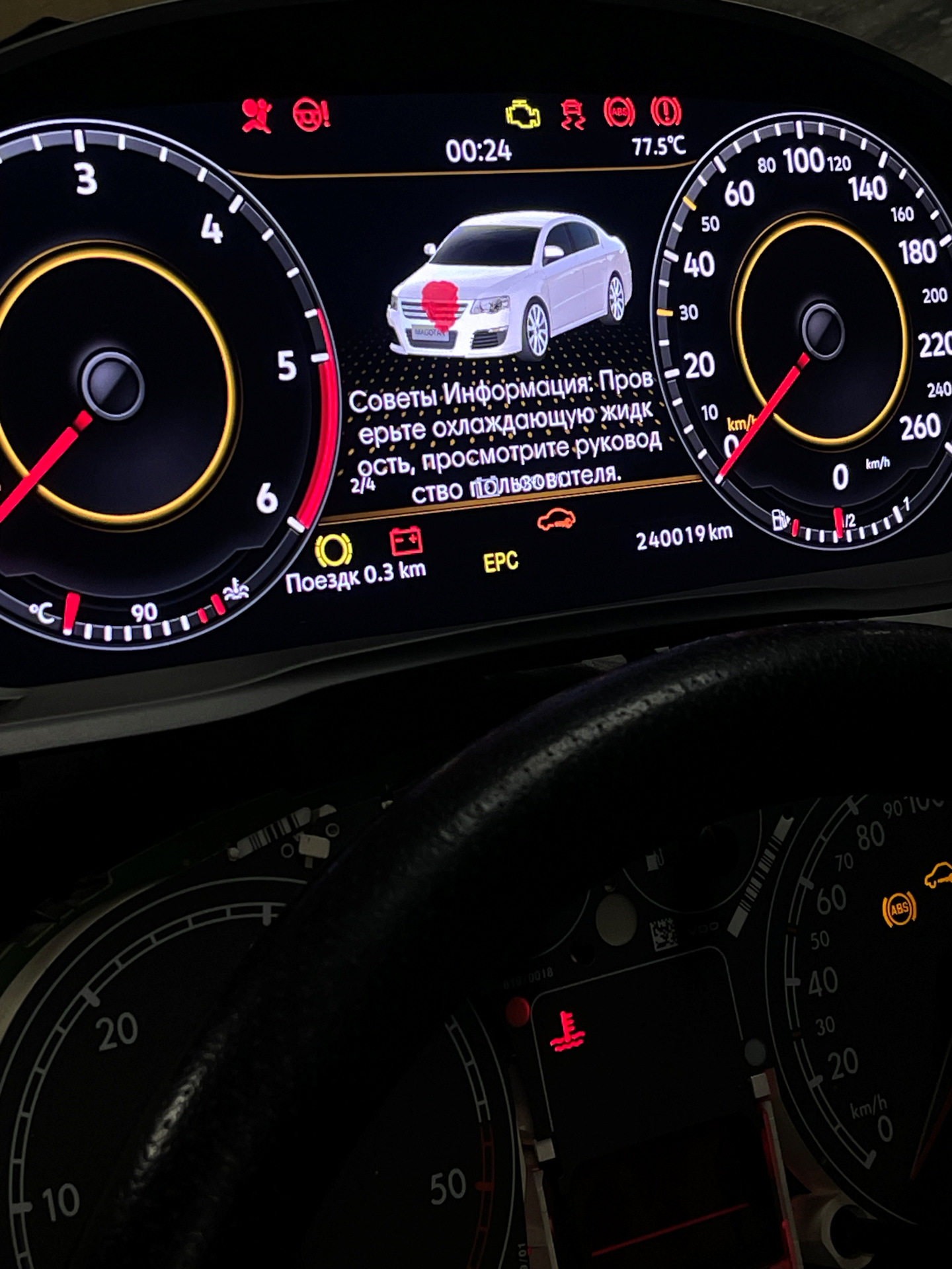

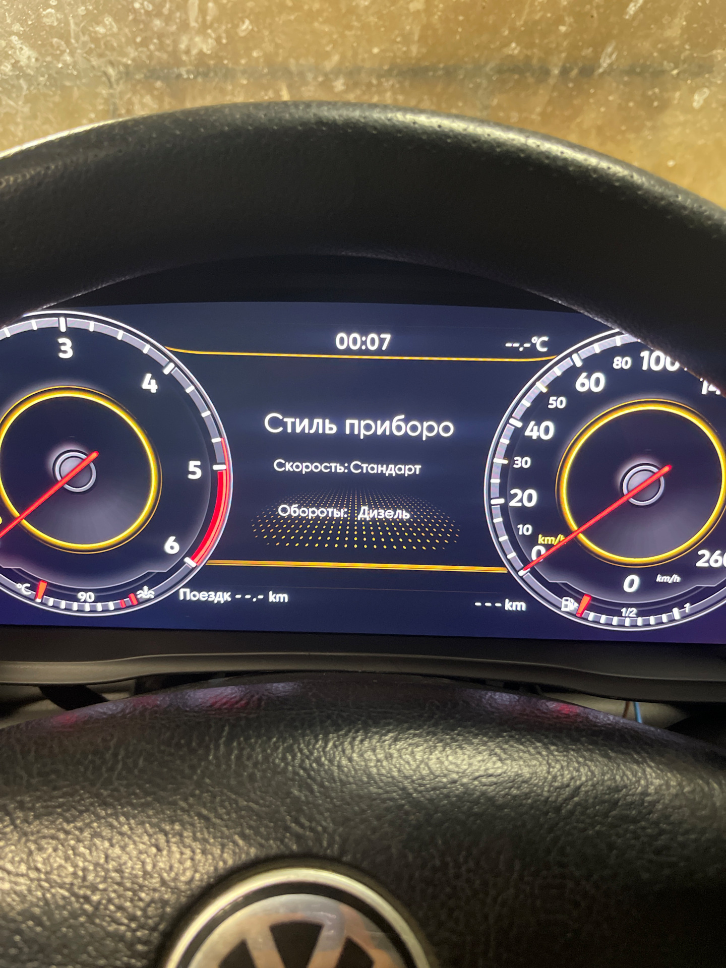

Да я думаю ее отправлять обратно ) так как Кан шины нет у меня и мозги все таки не поддерживают нет выхода Кан, а так я подкинул к ней щиток просто все работает, но не смог добиться что бы на родном щитке с Кан показывали обороты
Там разве не надо кодировать приборку, с кан на без кан?
Вроде так просто кан приборка не ставится на без кановое авто
Да я в в к перекадировал про блока заводится все показывает, но одно то что приборка ищет все блоки по Кан шине, и ждет ответ тахометра тоже по Кан! Это мне нужно менять мозги и ставить с Кан

Геморроя не какого нет, если у тебя машина б5 рейсталинг от 1999 года, вчера взял щиток у знакомого от б5+, подкинул и все заработало считывает все, как положено, теперь мне надо как то этот щиток 920 привзятать к машине.
