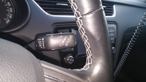

После установки отопителя очень часто вылезали разного рода ошибки.При включении авто во время прогрева периодически глох двигатель.Начинал работать в штатном режиме лишь после пары перезаводок.Но пообщавшись на форумах узнал, что такая проблема не только у меня и многие советовали заводить после окончания работы отопителя.Так и делал.Но последний раз вылезла ошибка F87и Вебасто перестало включаться с таймера, на дисплее которого просто горела ошибка и мигала красным цветом кнопка пуска.
Заехал на диагностику в сторонний сервис(ставил у ОД, а у них нет шнура).Через комп отопитель заработал, но сам таймер так и горел красным.Сняли предохранители, подождали 5 мин., вставили обратно и всё заработало.
Ну а теперь о главном.У меня сентябрьский блок управления.Сказали, что по некоторым блокам из этой серии была отзывная компания и своим клиентам на данном сервисе была произведена замена.
