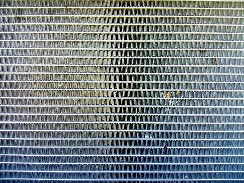

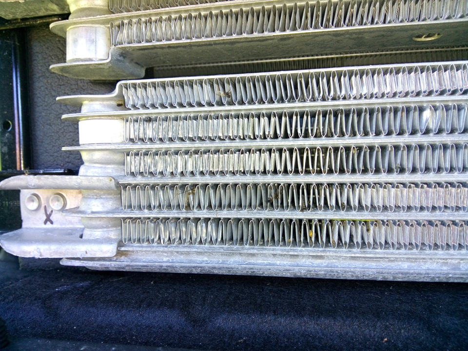

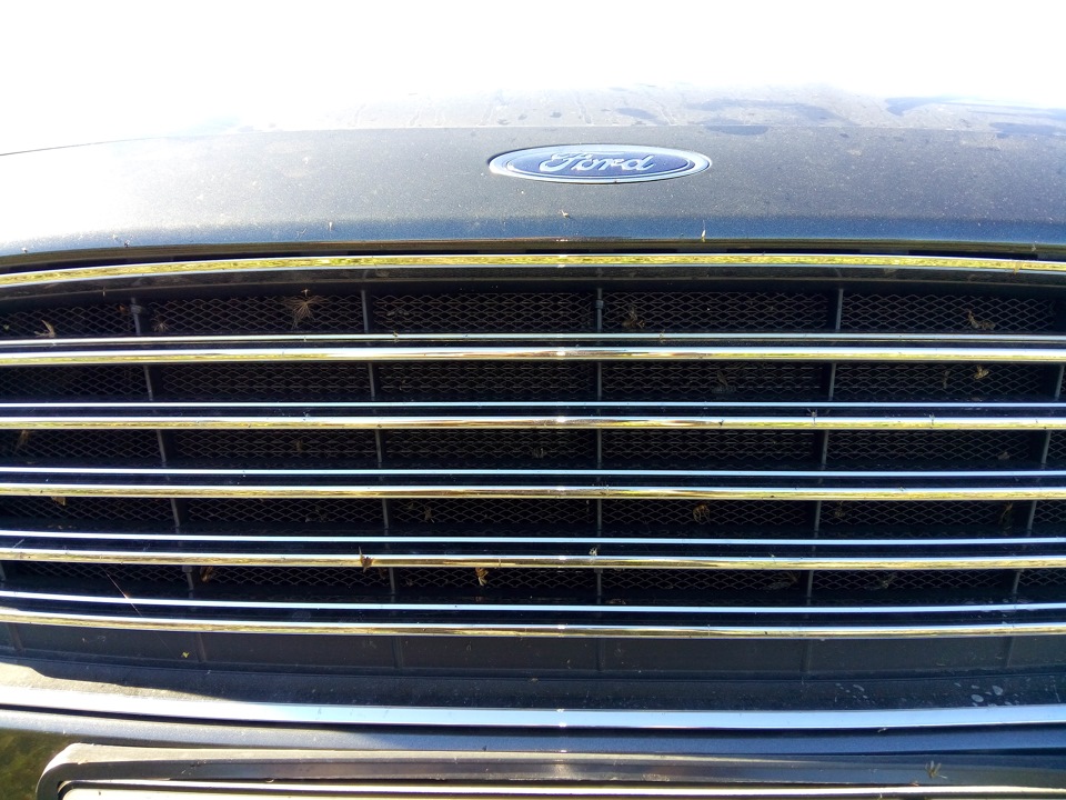

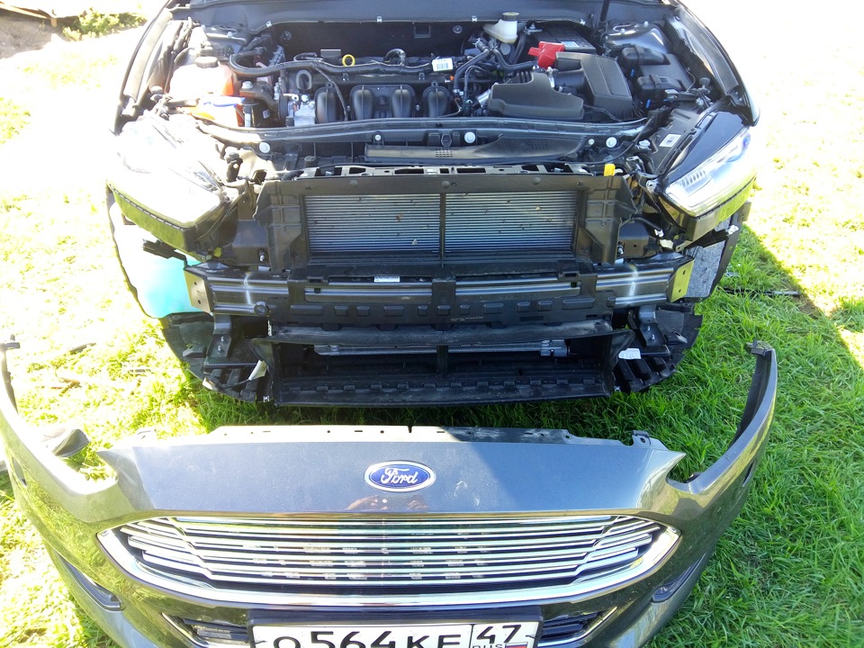

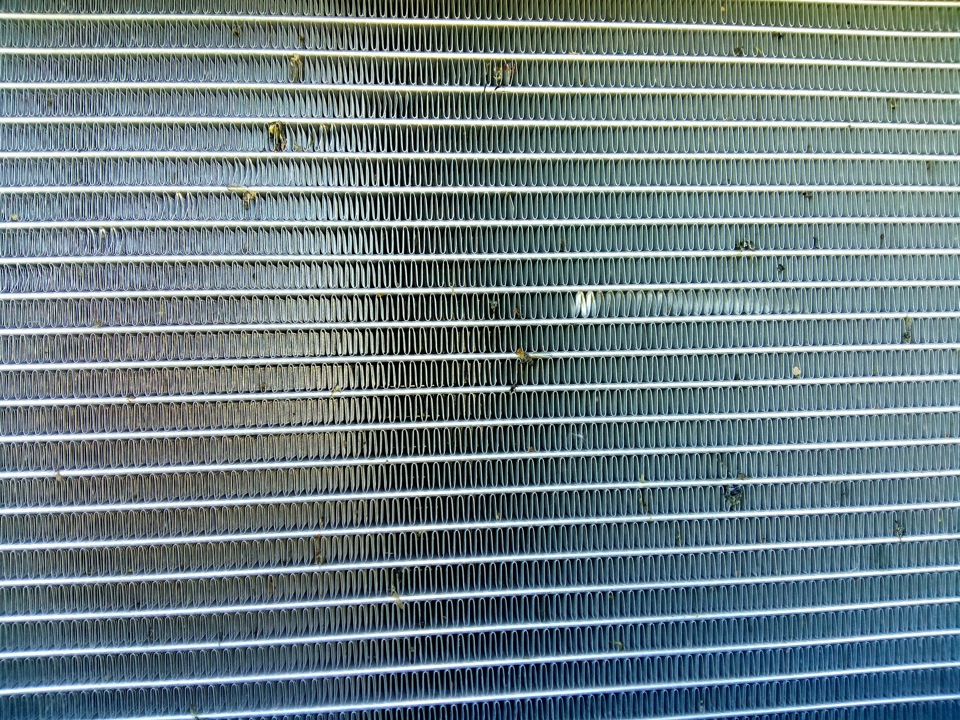

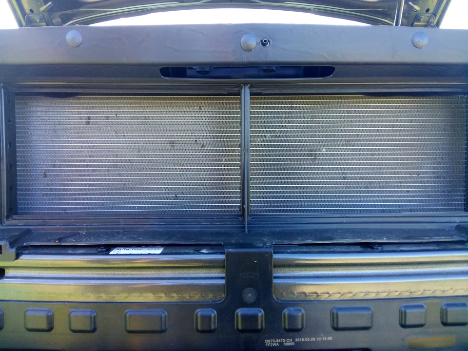

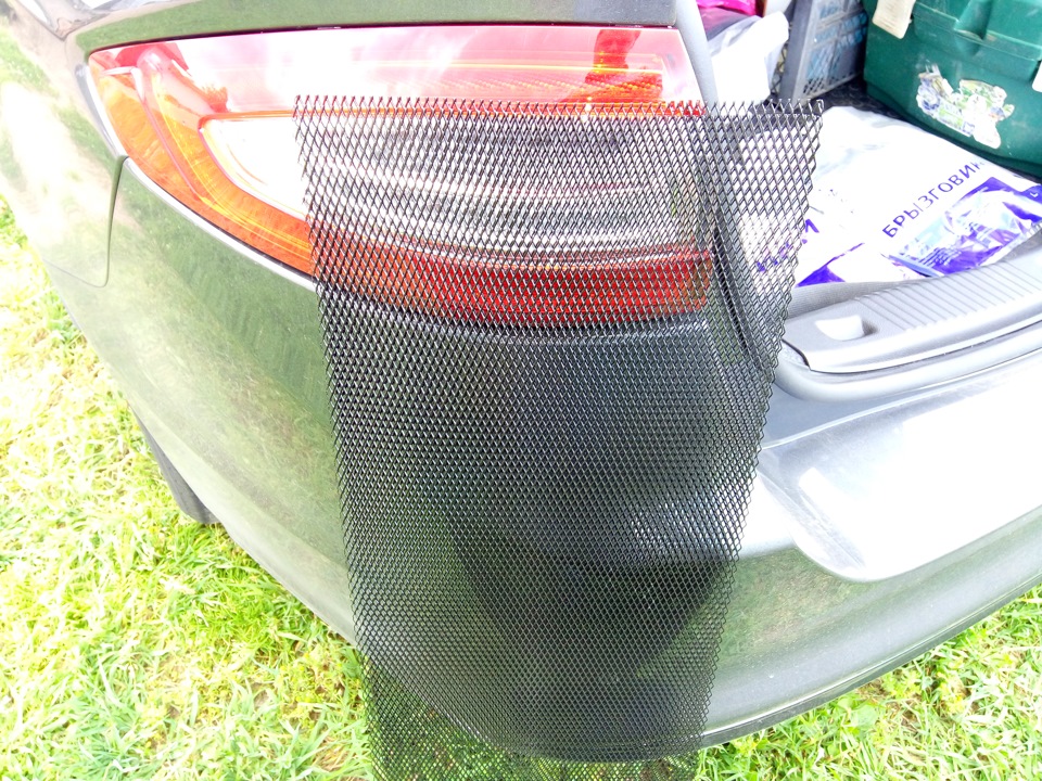

С этой приблудой тоже всё ясно. Ставить и только ставить. Купил на авторынке 2 сетки 100 на 30 см с ячейками 4 на 2 мм, но вот снимать бампер с нового авто за 1,5 ляма как-то страшно было. Перед этим посмотрел видео, как это делать и всё-таки решился. На всё про всё ушло 2 часа времени. Необходимы головки на 7, 10, удлинитель к ним, свободное время и ровные руки. Пришлось поддомкрачивать машину попеременно, чтобы скинуть колёса и открутить локеры, потом залезть под них к болтам на 10 у фар, с ними самый большой геморой, очень неудобно их крутить.
Результатом очень доволен.

Для особо отважных можно облегчить задачу.но есть большая вероятность порвать бампер.между двух болтов на 10 есть клипса которая держит полку бампера и не дает ему отщелкнуться.если ее вытащить то можно отщелкнуть бампер а кронштейны остануться на месте.Болты же на 10 крепят кронштейн бампера к крылу.Но когда ставил сетки сам откручивал кронштейны ибо ссыкотно бампер убить на новом авто.
