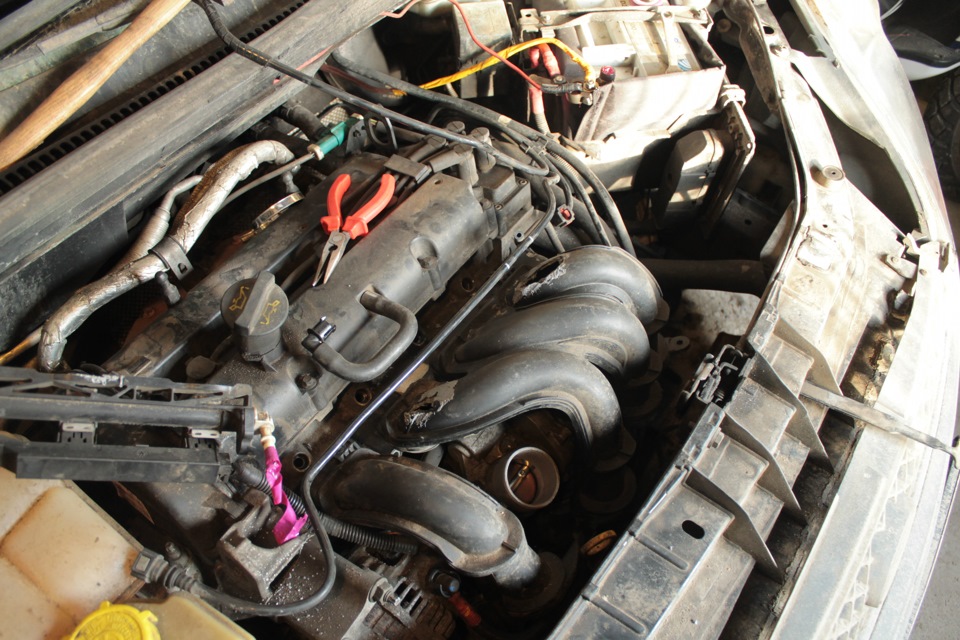

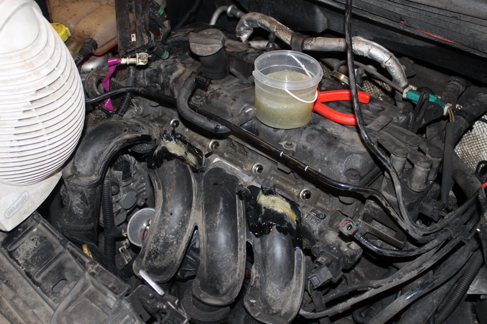

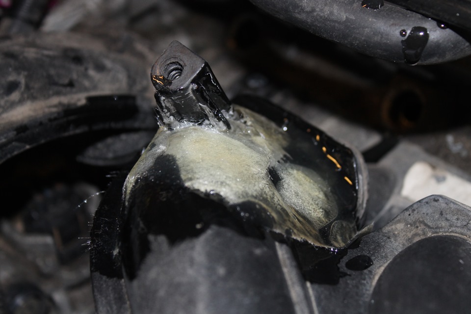

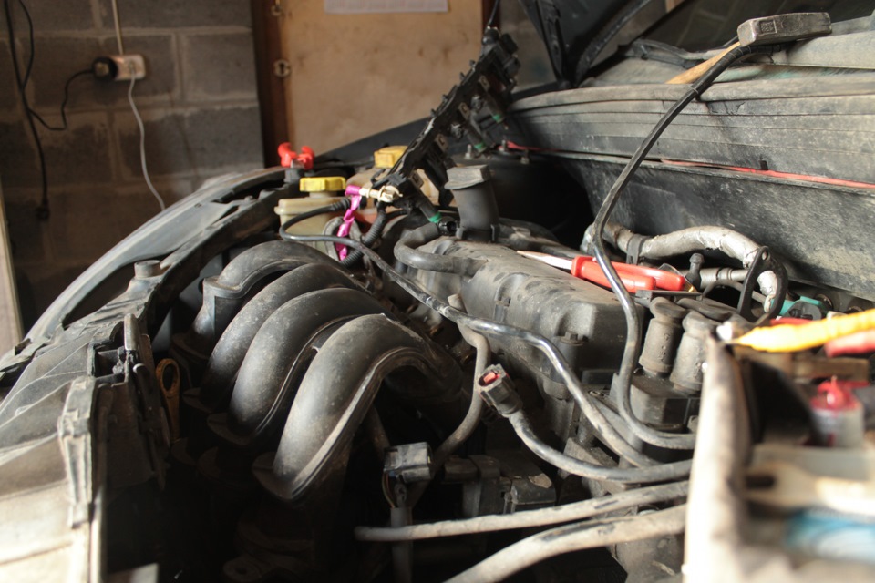

Узнав ценник на впускной коллектор, решил восстановить его собственными силами, спасибо моим прямым рукам и навыку работы с стекломатом.

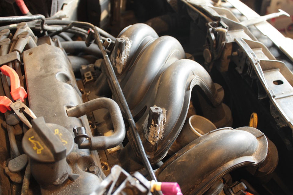

В первый раз понадеялся на холодную сварку, в итоге отъездив 3 дня она решила расклеиться :D
И так, спустя неделю я снова в гараже…

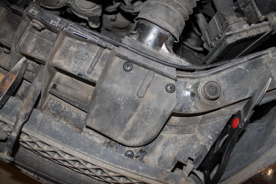

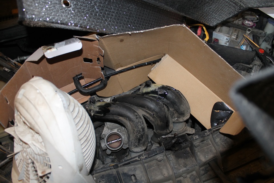

Начал все прилюбодейство с разбора внутрей…
Потом наживил осколки на холодную сварку и начал работу стекломатом…

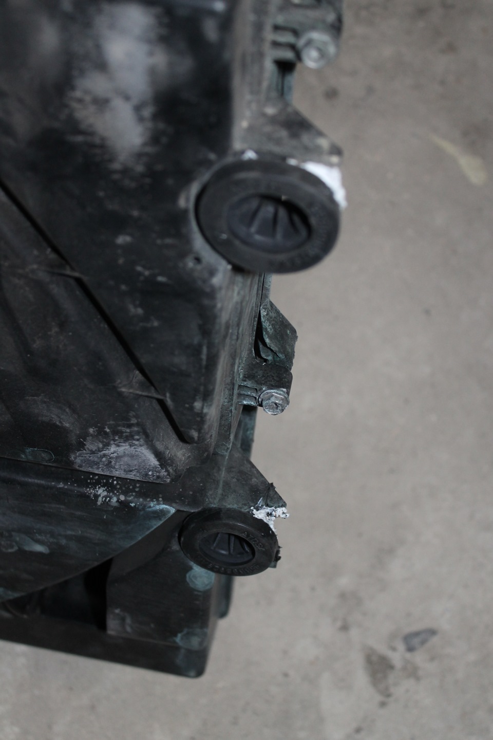

Залечил сломанные крепления крышки воздухана…

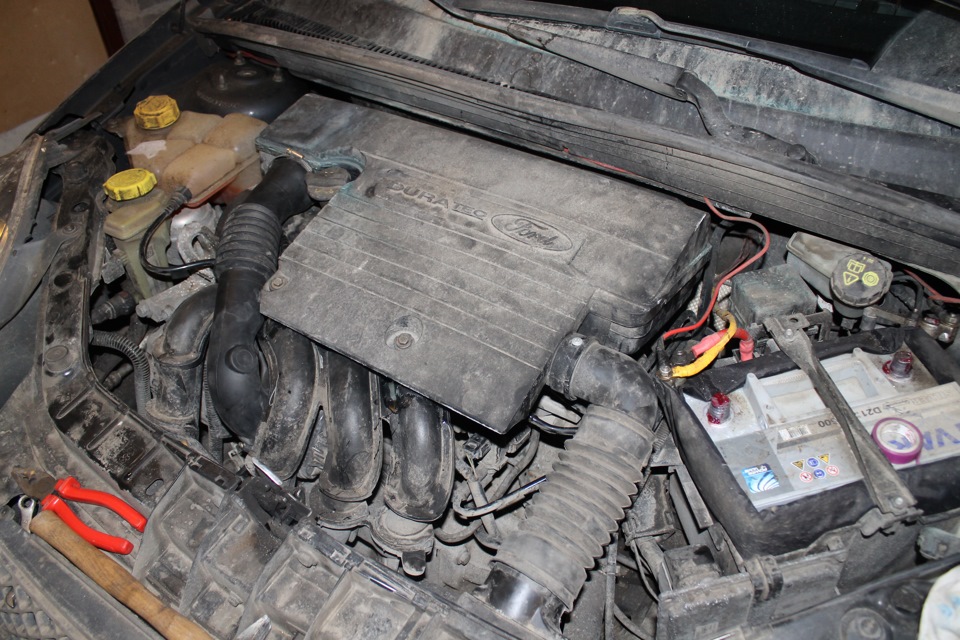

Собрал, все ровно :)
Барабанная дробь, завел, все ок :)

А как ты умудрился его пробить?
Движок при прыжке немного испугался и наружу попросился, а капот ему помешал :D
жеесть )))
При приземлении субаристы позавидовали звуку моего движка :D такой врум врум показал)))
оторвались все опоры?
Как ни странно, все цело. Корпус воздушного ударился в капот и крепления обломил. Больше вообще ничего не пострадало :)
