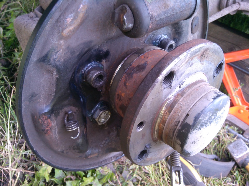

Предыстория. Начитавшись Драйва решил внедрить сиё чудо в свой авто. Тем более что начиная с Гранты Автоваз конструкцией задней балки закладывает развал на задних колёсах -1 градус, что придаёт устойчивость в повороте. Для более ранних моделей либо ставить пластины, которые бывают аж до -2 градусов, либо, как бюджетный вариант, баловаться с шайбами.

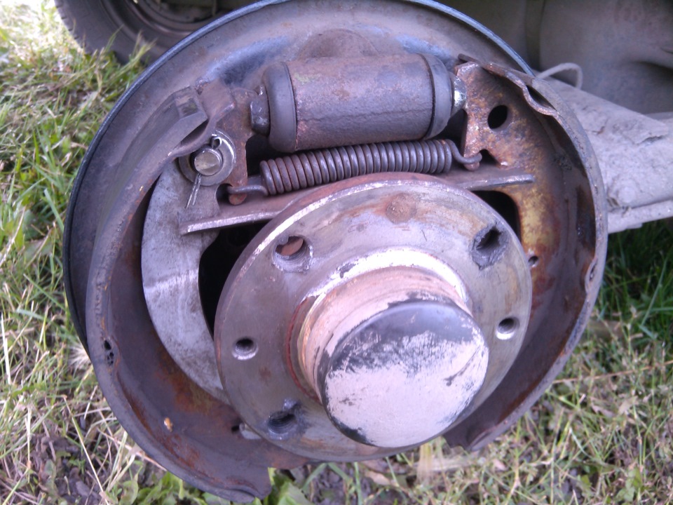

Собственно сама установка осложняется лишь тем, что для того чтобы поставить нижние болты из комплекта приходится снимать колодки.
Ставил строго по инструкции, нижние болты ступицы поставил из комплекта, хотя можно было поставить пластины не снимая колодок. Для чего всего лишь надо было оставить родные болты под шестигранник. Их длины вполне хватает т.к. они и так проходят насквозь в балку и выходят миллиметра на 3-4. Именно на столько были в ржавчине концы болтов. Без снятия колодок болты ступицы отворачиваются шестигранником через отверстия под колёсные болты в ступице. Ступица от балки отходила неохотно, основательно приржавела за четыре года. Без помощи кувалдочки не обошлось. Бил по задней балке со всех сторон от основания ступицы и она сошла.
После сборки имеем вид
Собственно о том что изменилось. Честно сказать не чаял вообще что-либо почувствовать, ставил потому, что пластины куплены и надо ставить. Но был приятно удивлён когда почувствовал "приход" на первом же перекрёстке при повороте на право. Поездив неделю понял что не показалось. Машина меньше кренится, нет ощущения что корма вот вот убежит. Приятно. Хоть и не гонщик, но не жалею что поставил. Ставить стоит, но стоит найти дешевле.
Всем удачи на дорогах.

купил такую же вот теперь думаю у меня 12 год балка там не минус 1 градус, как узнать?
После установки какие впечатления?
Твёрдая четвёрка. Меньше крен в поворотах. Прямо чувствуется как корма упирается.
Тормозные шланги снимал?
Нет. Там металлические трубки. Свободного хода хватает для установки пластин.
это хорошо, а то тормоза мои с абс, гемор потом их прокачивать
Полезная вещь. Поставил СС20. Болты действительно стоит оставить родные!
Как-то прикинул у себя отвесом и уровнем, всё как положено. Ни чем от Гранты не отличается зад. Калина августа 11-ого года, люкс. На последних, предгрантовских, ставили уже заднюю балку с развалом и схождением.
Моя июнь 2011 балка прямая.
ноябрь 2011 уже гранта балка стоит… не знал это поставил еще пластины, ощущения схожи с вашими, а вот резину съедать начало по внутренней части за пару месяцев особенно когда груженный. так что буду убирать
Хм, при случае гляну на Калине 12 года.
видимо автоваз ставил что в наличии было
