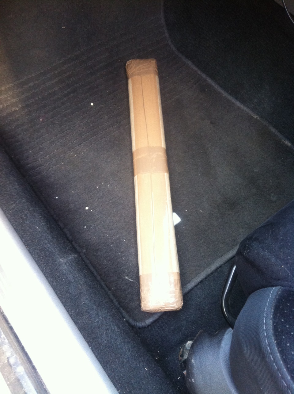

Как уже писал ранее, вчера была получена по почте первая полезность.
Представляет она из себя коричневый сверток, приехавший ко мне из славного города Сестрорецка.
Что же в том свертке спросите вы? Там полезность (что слегка спорно, но на мной взгляд так) — газовые упоры капота.

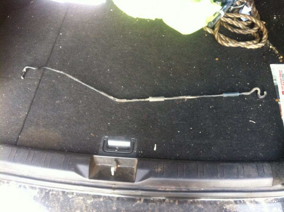

Ну так вот, куплены были они не только по причине того, что надоело каждое утро ставить кочергу при проверке масла, а ещё и потому, что из-за столь частого пользования кочергой лопнула уплотнительная резинка на ней, и кочерга стала выпадать из положенного ей, в телевизоре, места.

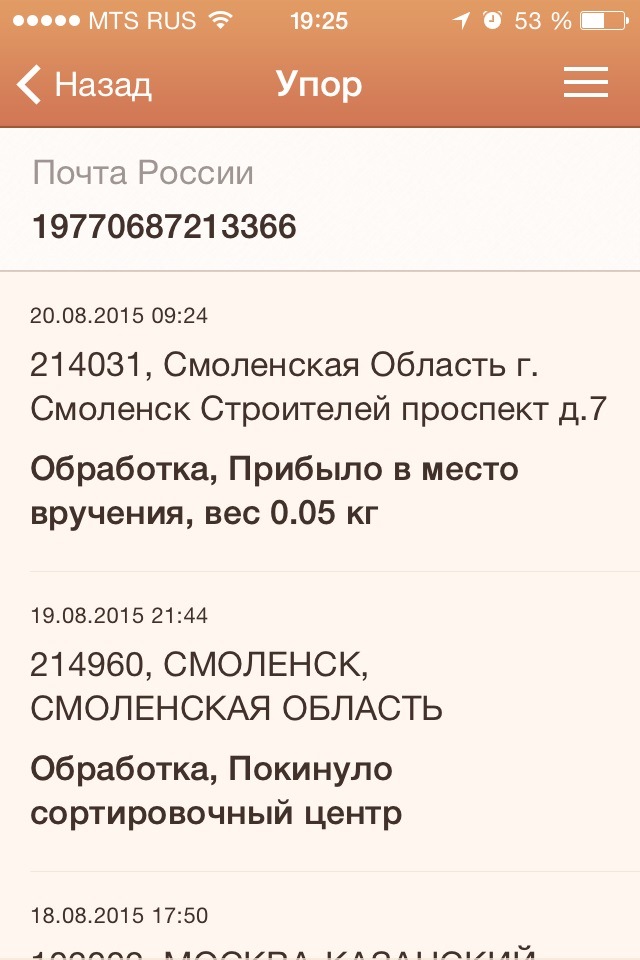

Я с нетерпением отслеживал путешествие упоров по стране. И вот трекер в телефоне пискнул "прибыло в место вручения".
Прыгаю в машину и еду на почту. Приехал, диктую номер отправления и девушка за стойкой говорит, что бандероль у почтальона и будет вручена мне лично в руки дома. Созвон с женой — почтальон не приходил, сходила проверила ящик — уведомления нет. Ну думаю заеду вечером. Вечером мне был дан аналогичный ответ, однако на почте ещё дали телефон почтальона. Созвон с почтальоном:

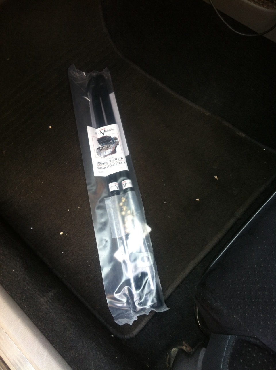

И вот заветный сверток у меня.

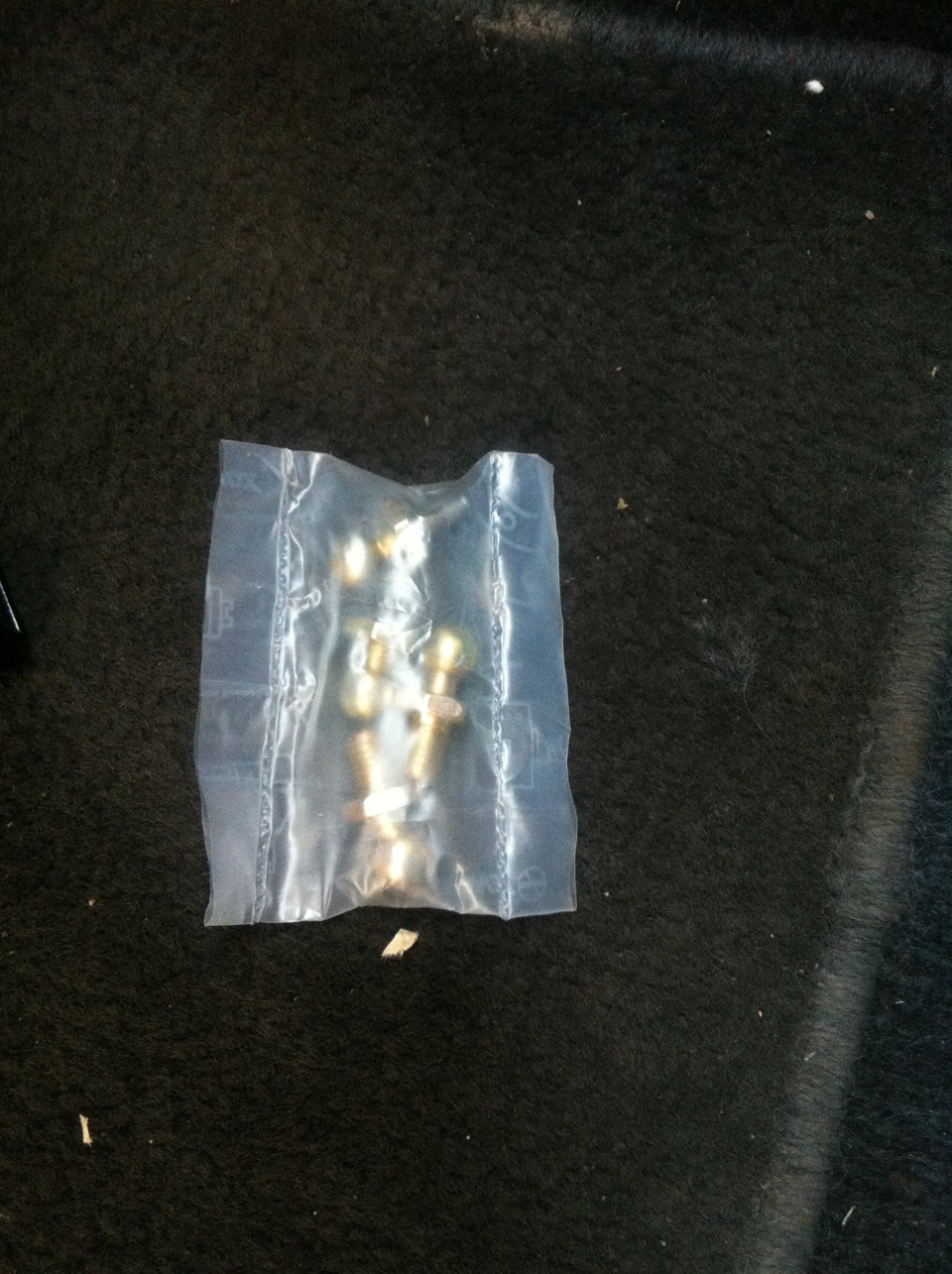

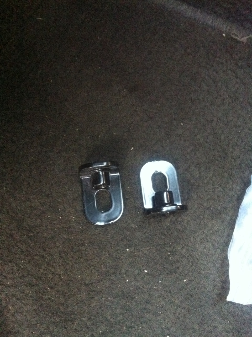

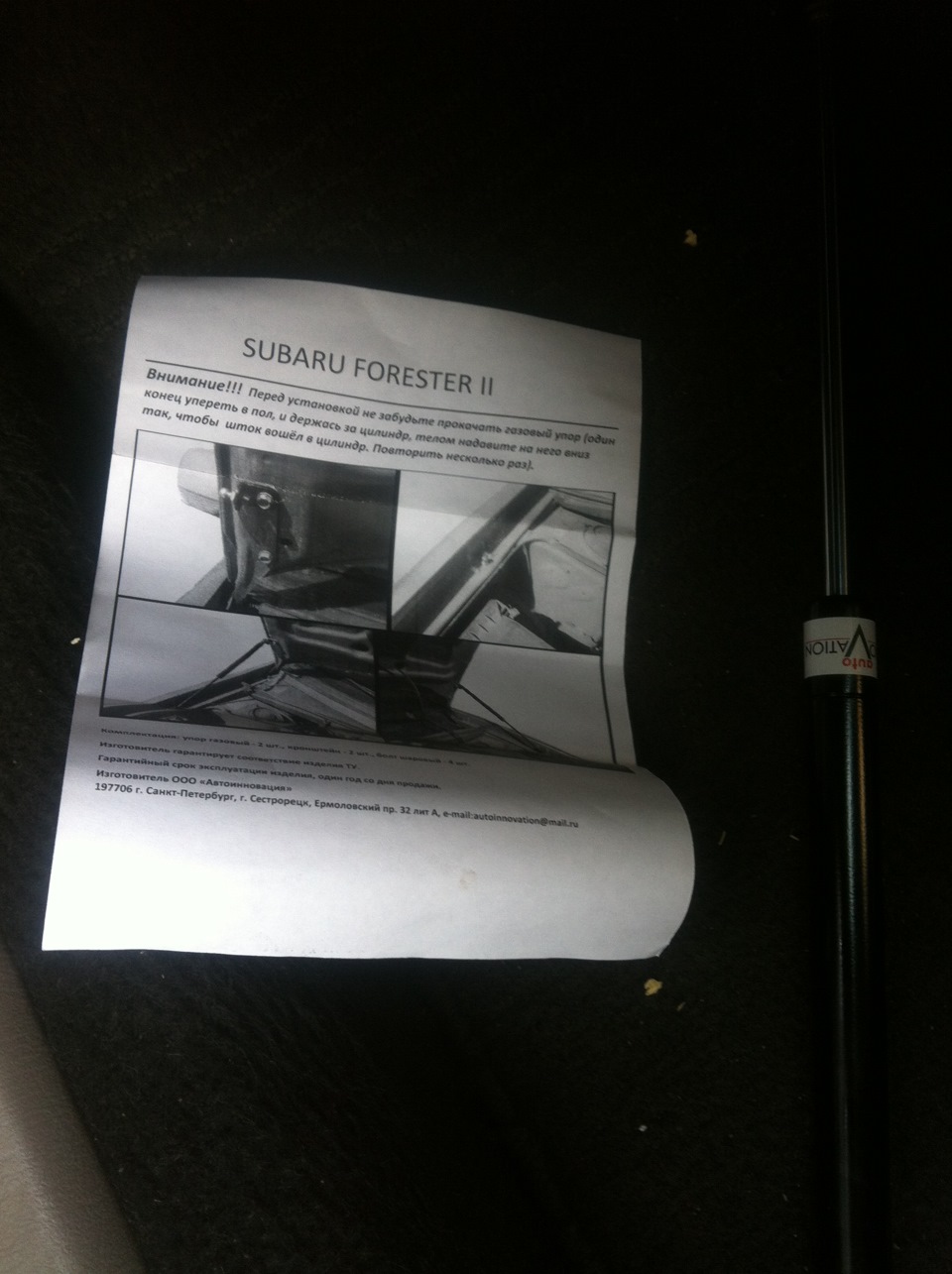

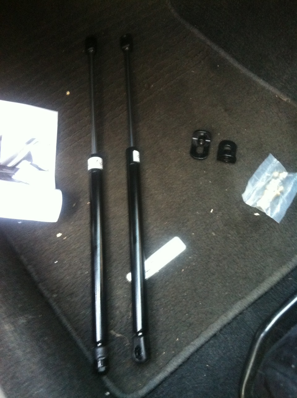

Распаковываем. В нем пакет с комплектом для установки но Форик SG.
В комплекте:

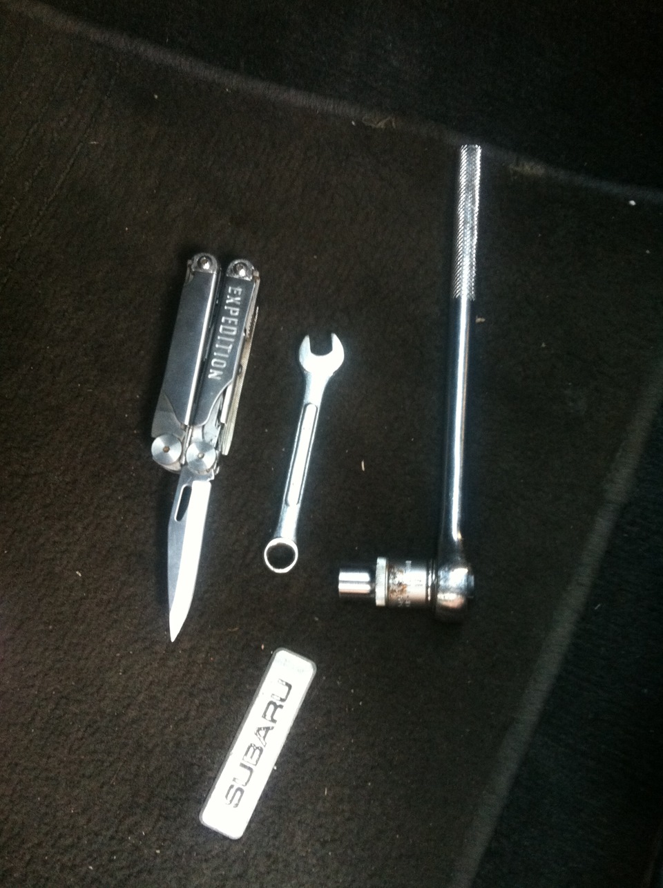

Для установки нам понадобится

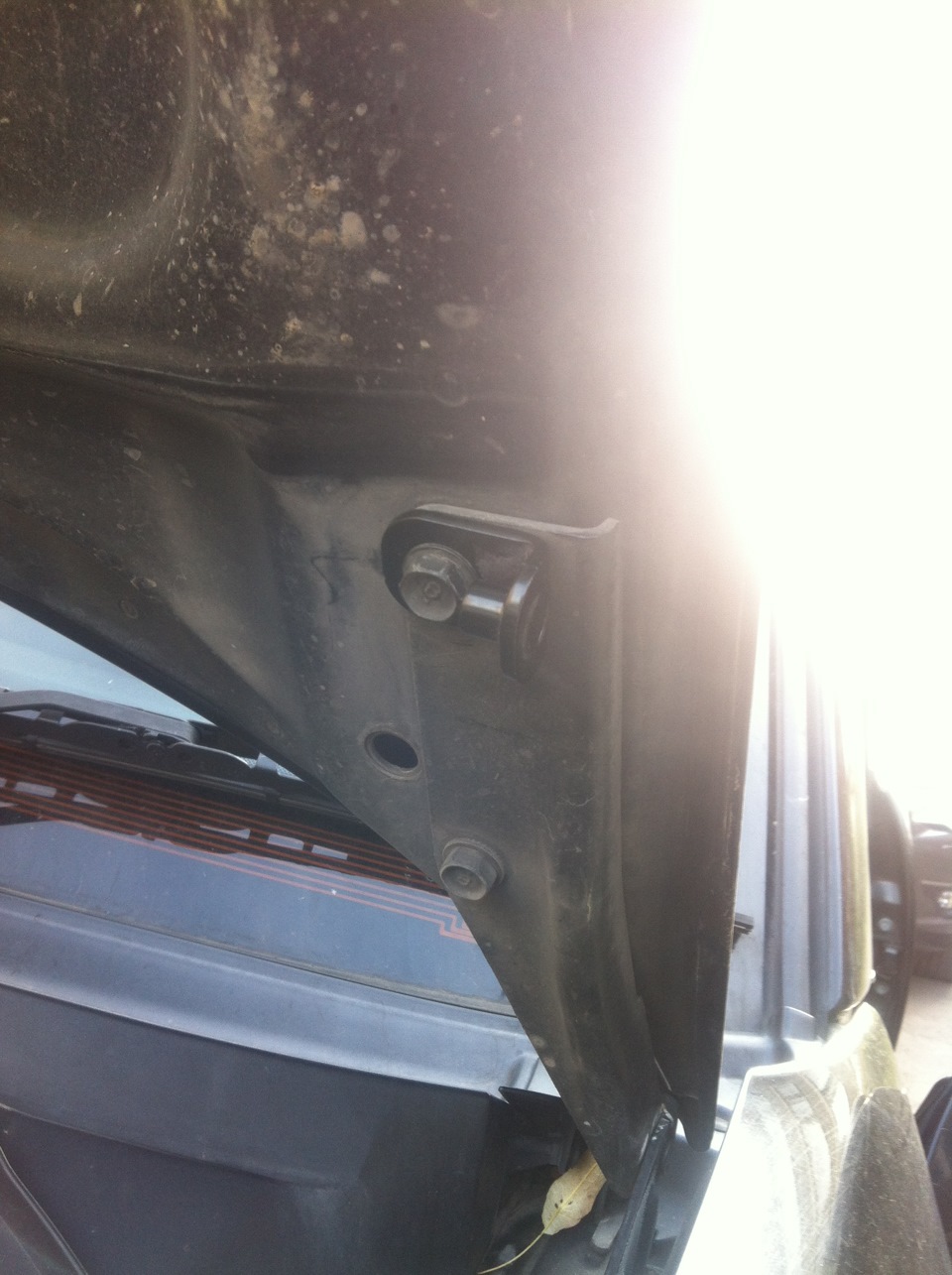

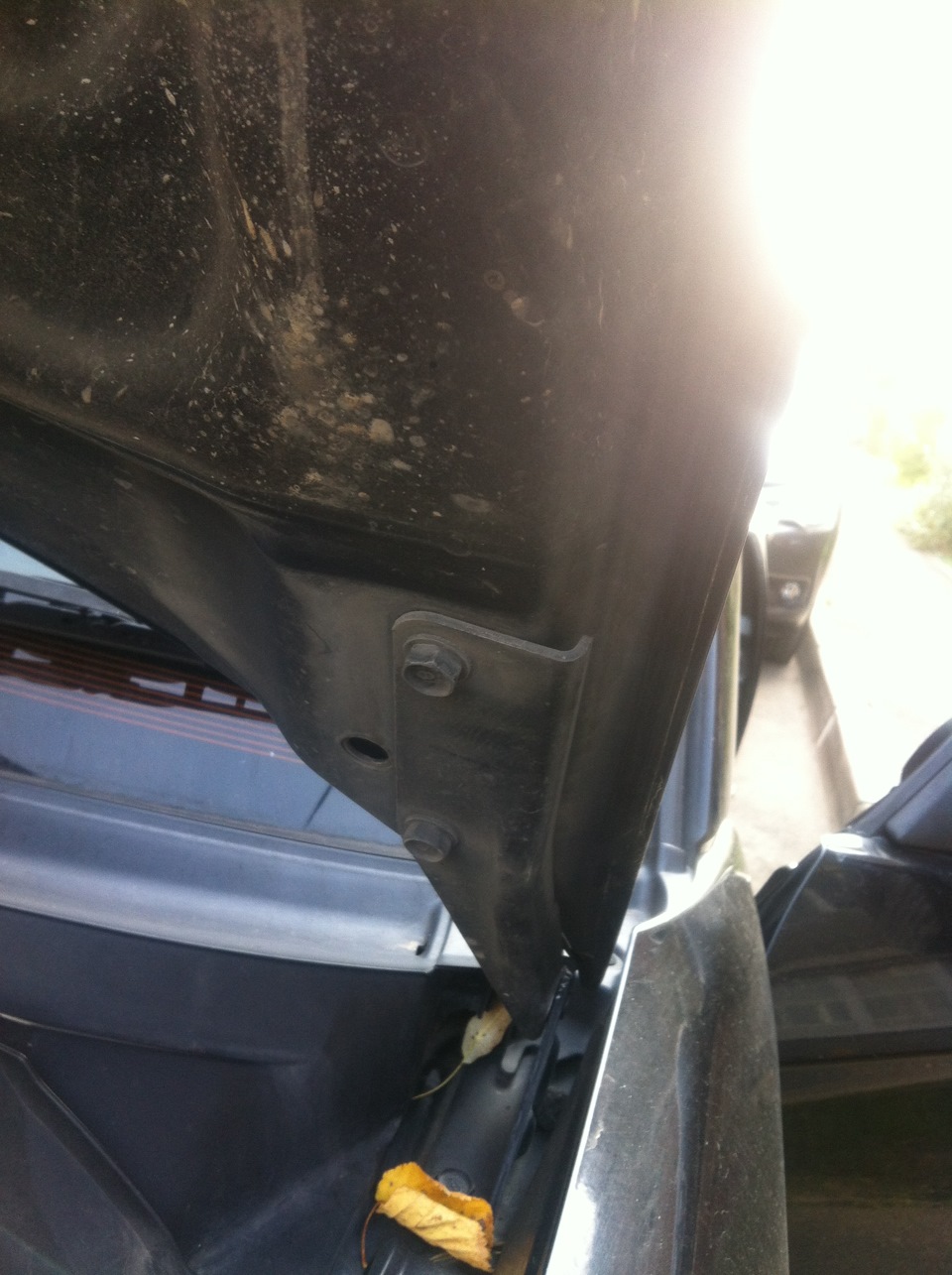

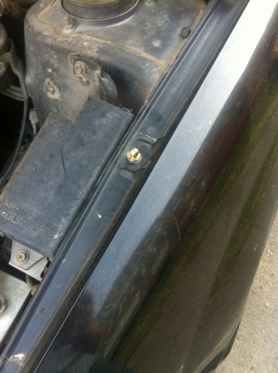

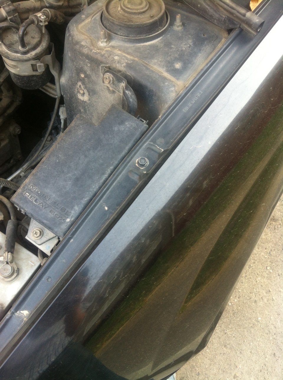

откручиваем болт на 10 из крыла
откручиваем болт на 12 из капота

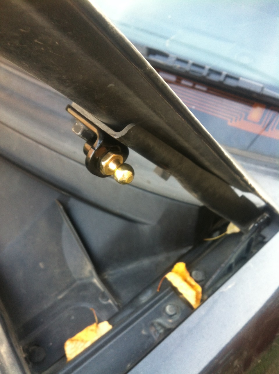

вкручиваем в крыло шарнир (он кстати под ключ на 12)

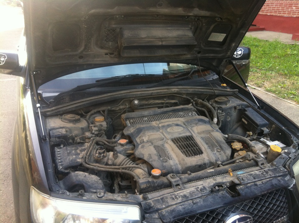

прикручиваем шататым болтом уголок на капот
в уголок вкручиваем шарнир

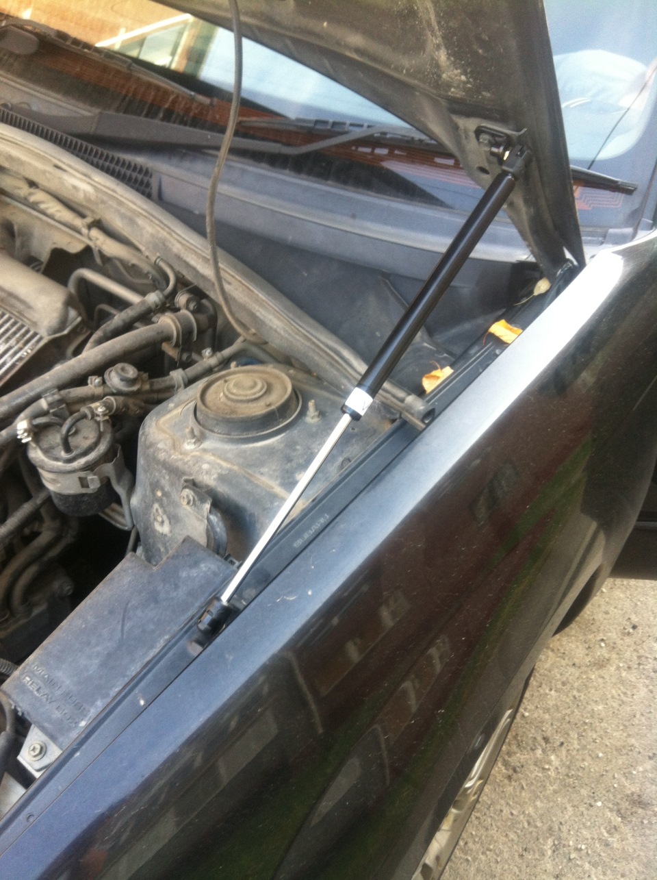

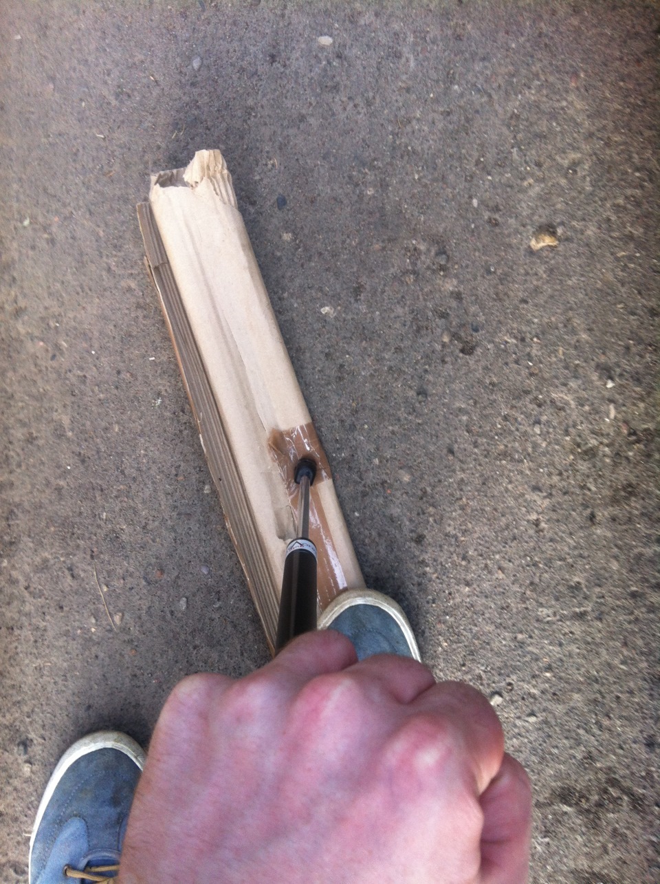

перед установкой упора его надо прокачать. Ставим шток на землю и сжимаем несколько раз упор
прищелкиваем упор
Повторяем процедуру для второй стороны.
Капот стал закрываться туже, но под конец просто сам захлопыватся. Открывается просто шикарно. К тому же капот стал открываться шире, примерно как во втором положении кочерги.
Для тех кто не в курсе — второе положение кочерги, это когда она вставлена в отверстие в правой чашке (там есть резиновая заглушка).
Осталось при случае купить заглушку из чашки и запихать её в отверстие в телевизоре.
Кочерга поехала на склад ненужных запчастей

резинка не мешает упорам?
я тож задумался над резинкой, но она прожимается. Может протрется со временем. будем посмотреть
я подрезал, иначе капот выгибают!
FromMagadan
подогни ее и все, резать ничего не надо.
