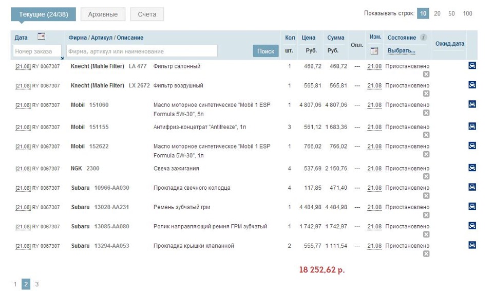

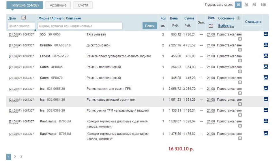

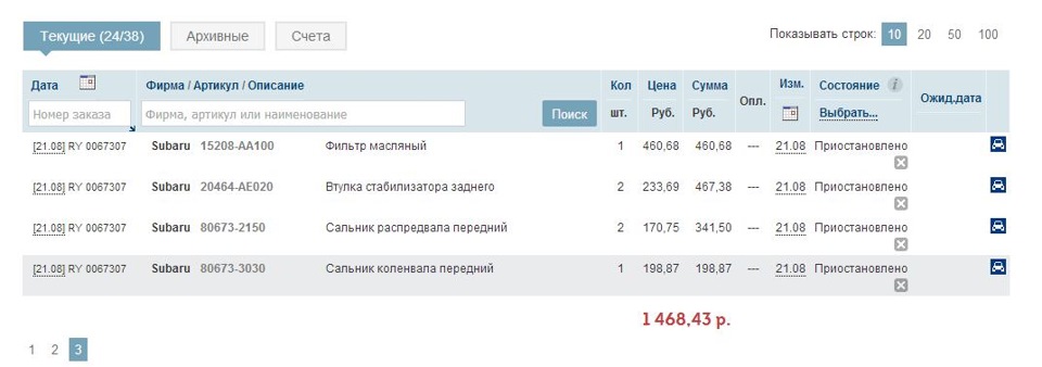

Вчера заехал в Екзист и заказал запчасти на все проблемные места, выявленные после покупки.
А именно:
— задние диски, колодки и ремкомплект супортов
— передние колодки
— передние рулевые тяги
— задние втулки стабилизатора
— прокладки клапанных крышек и свечных колодцев, свечи
— ремень ГРМ вместе с роликами, сальники
— приводные ремни
— фильтра, масло, антифриз
Просьба к субаристам, посмотрите, может что то еще нужно обязательно менять после покупки?
За советы буду очень признателен.

масло заказал 6 литров про запас?
4 для замены хватает
Да, про запас. Не охота с собой 5-ти литрушку возить, или в другую переливать, вот и купил литрушку.
А вот с антифризом недобрал вроде, сегодня в книжке посмотрел — 6,5 литров

Ремкомплект лучше оригинал взять на суппорта и Exist не самый дешевый сайт.Посмотри те же на emex.ru и autodoc.ru может получится дешевле
Спасибо за совет. Учту.
Уже заказал на экзисте, в будующем учту.
MaxCar
+1 за оригинал. В не оригинале возможно чего то будет не хватать.
