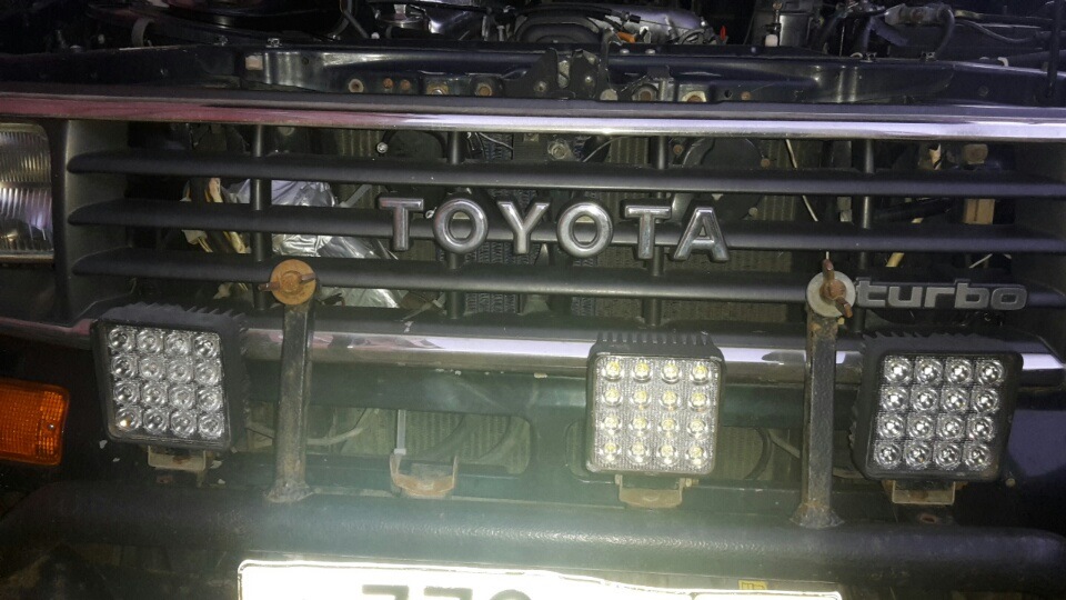

Попутно ликвидировал последствия весеннего выстрела троса, приехала фара
И купил разбитый гудок. Нашел магазин, где их продают по одиночке, 1100 рублей задавила жаба.
За 1100 я уже задумался о нормальной дудке, а тут за 550 купил, то, что уже проверено временем.
