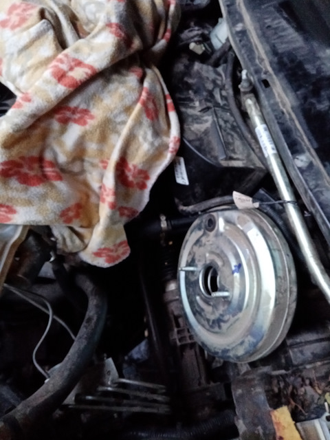

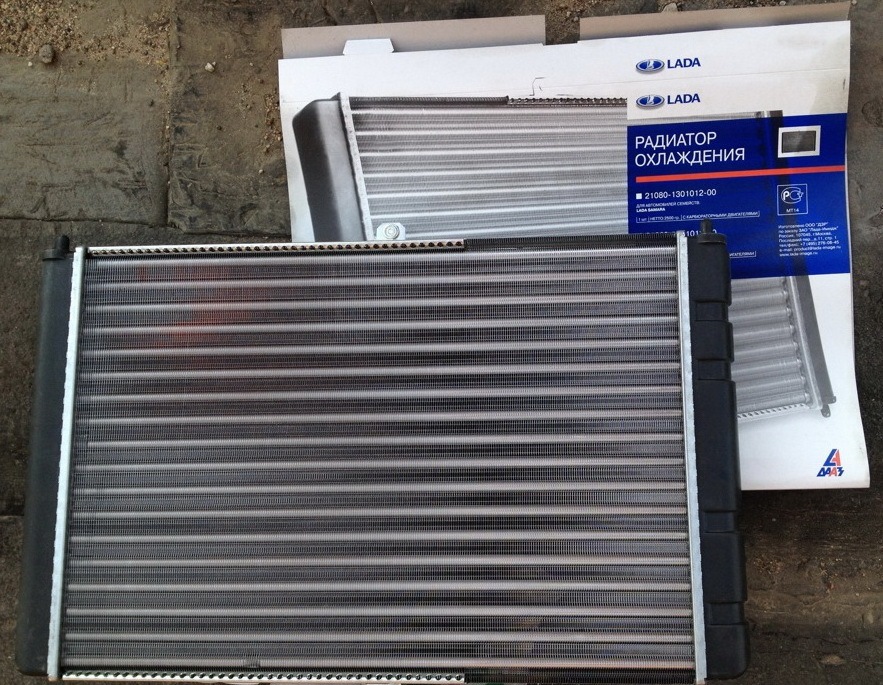

за последние пару недель находясь в пробках стал замечать что стрелка температуры поднимается близко к красной зоне и начинает непрерывно работать вентилятор, так же начал уходить антифриз.сначало грешил на термостат, но после диагностики оказалось что дело было не в нем, скинув бампер увидел что умер радиатор, в итоге после опроса знакомых и друзей какой радиатор ставить, большинство посоветовали взять радиатор ДААЗ, что я и сделал!
Итого:1500 радиатор
500 руб работа(по братски)
