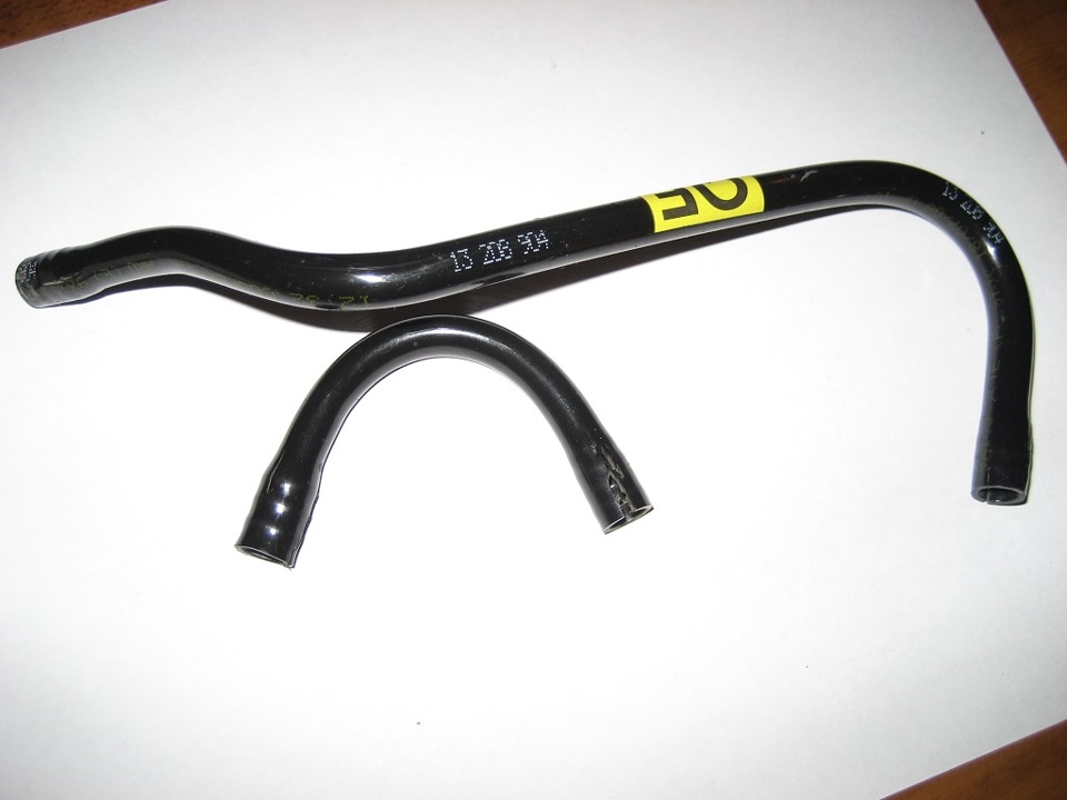

Когда ставил на место клапанную крышку при ТО двигателя, заметил трещины на трубке вакуумного усилителя тормозов в районе штуцеров и обратного клапана. Чуть потянул за трубку, и она совершенно без сопротивления оказалась в руке, хорошо что не соскочила со штуцеров, и не потерялась на ходу. Пару раз ранее был отказ в усилении тормозов: педаль тормоза становилась тугая, как будто под нее кирпич подложили, а снижение эффективности их действия могли привести к созданию аварийного случая — чуть не "догнал" впереди оттормаживающегося перед пешеходным переходом. Тьфу-тьфу-тьфу, обошлось!
Поиск по коду на трубке (13 208 904) не привел к положительному результату. Ссылки вели на какую-то польскую разборку с указанием на трубку бензопровода обратки, а на фото трубка с "вакуумника" со штуцерами и обратным клапаном — полный бред.

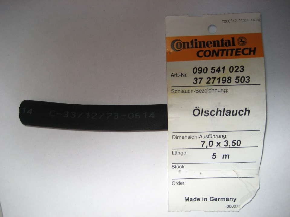

По каталогу elcats в этом месте должен быть — OPEL 05 45 537 ШЛАНГ, 7 ММ В.Д., ВАКУУМНЫЙ (5 МЕТР. РОЛ.) (ПРОДАЕТСЯ ПО МЕТРУ).
Был заказан в Экзисте за 365 руб. и доставлен через 4 дня. Остальные предложения от 1000 до 1900 руб.
От метрового шланга отрезал два кусочка необходимой длины, и напрессовал на штуцера.

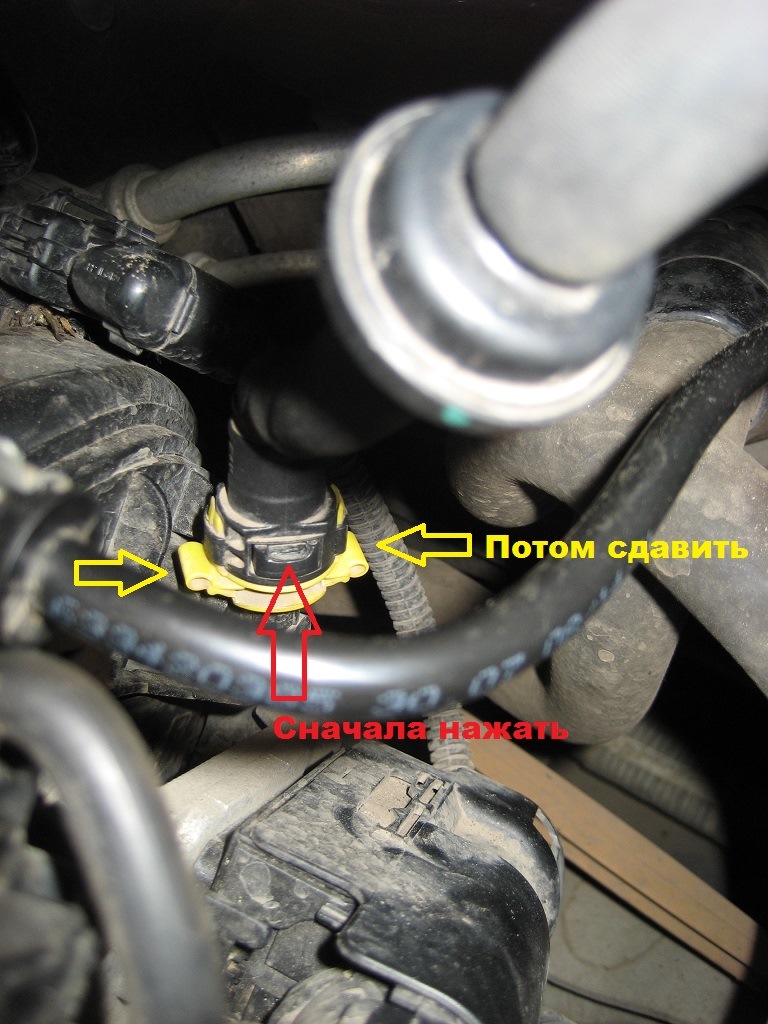

Заодно разобрался, как снимается быстросъемный штуцер с впускного коллектора:

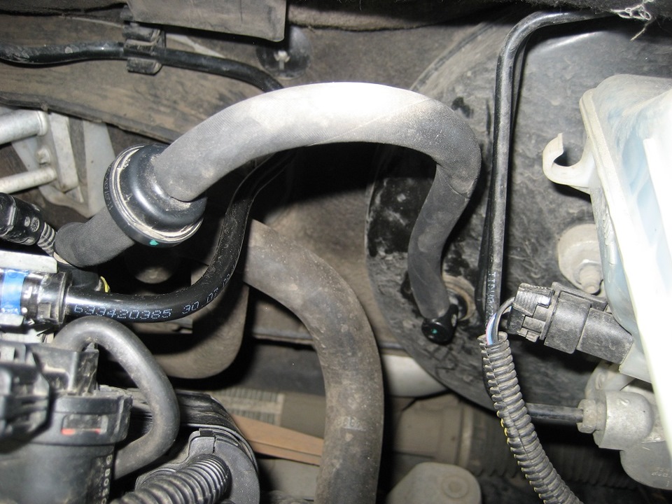

Хомутами фиксировать не стал, держится и так очень крепко. Выглядит менее современно, но намного надежнее, чем однослойная ПВХ трубка.

Спсибо за схему снятия штуцера.Всю голову сломал
Здравствуйте подскажите пожалуйста не помните ходит ли у вас быстро съемный штуцер на штуцере из коллектора у меня а то вот такая ерунда disk.yandex.ru/i/N7n3eJCEf5W8sg
Это нормально. Кольцевое уплотнение обжимает трубку штуцера, в соединении нет киритичного подсоса воздуха. Вакуумный усилитель тормозов должен выполнять свою функцию.

Такая же беда случилась.искал эти трубки не нашел.Плюнул.замотал залентой эти места.Иногда только воздух подсасывает.а так работает нормально все.Вот увидел чем можно заменить буду покупать этот шланг.На штуцера только надеть надо?Вы пишете напресовали, как это с данными шлангами делать?Хомуты не нужно ставить разве?Не подсасывает воздух?
Шланг с внутренним диаметром 7 мм на штуцера садится с хорошим таким натягом. Хомуты не нужны, потому что в трубке разряжение — не соскочат.
Подскажите еще.Эту фишку(штуцер) где надо сначала нажать, а потом сдавить обязательно снимать или можно просто сверху шланг натянуть убрав старую трубку?
Проще шланг натягивать на снятый штуцер, но можно и на месте. Как Вам удобнее.

Ура поменял).Заказал такой же.Только в Беларуси по метру не было нигде.Пришлось заказывать 5 метров.Вот сейчас остатки попробую продать кому нибудь.Клапан только вот уронил и не запомнил как он должен быть.Стрелки на нем направил от коллектора на вакуумник .Вроде и у вас так на фото он стоит.Вопрос если клапан этот не работает какие симптомы возникают?
Клапан должен продуваться от вакуумника к впускному коллектору. И не должен пропускать наоборот.
Симптомы такие, что при остановке двигателя педаль тормоза дубеет сразу. А при исправном клапане есть ещё запас на два-три торможения с помощью усилителя.

Вообще-то это просто маслостойкий шланг в оплетке внутренним диаметром 7мм. Подойдет любой.

А вы не помните, выход из коллектора(маленькая трубка) куда шланг от вакумника идет, она у вас ходила в коллекторе? Или плотно держалась?
Проворачивается.
