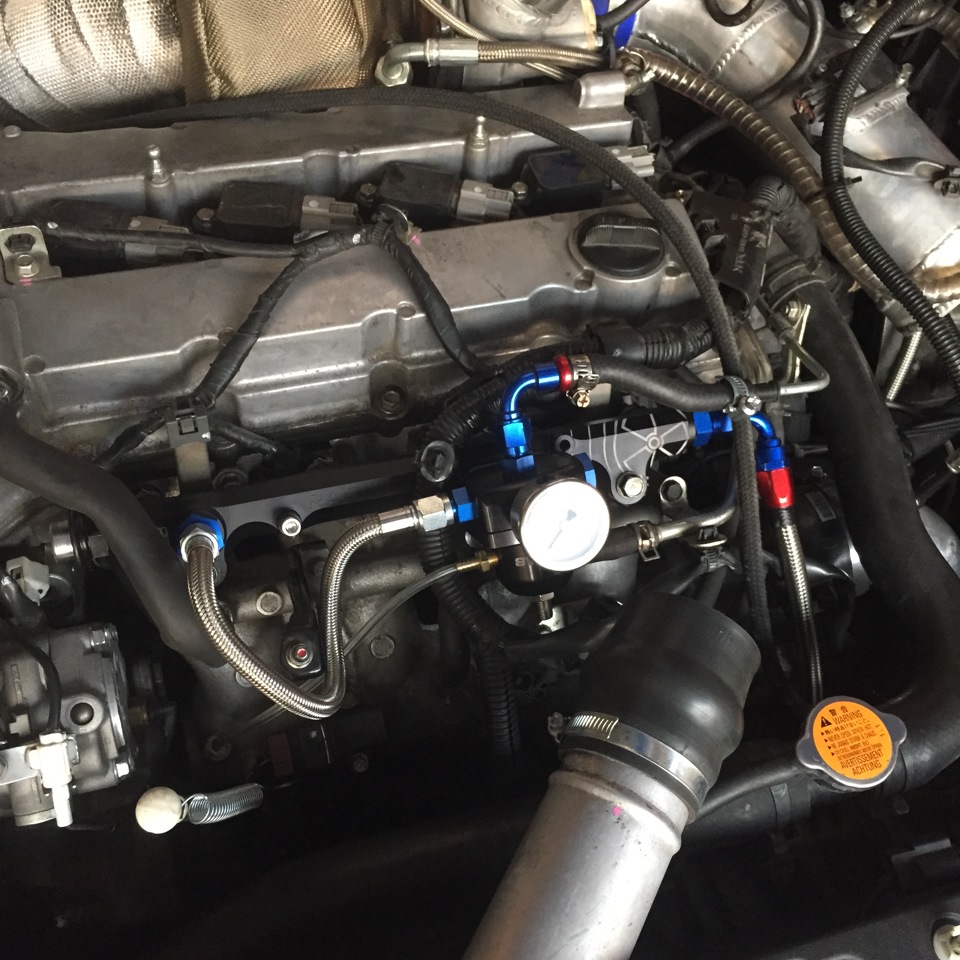

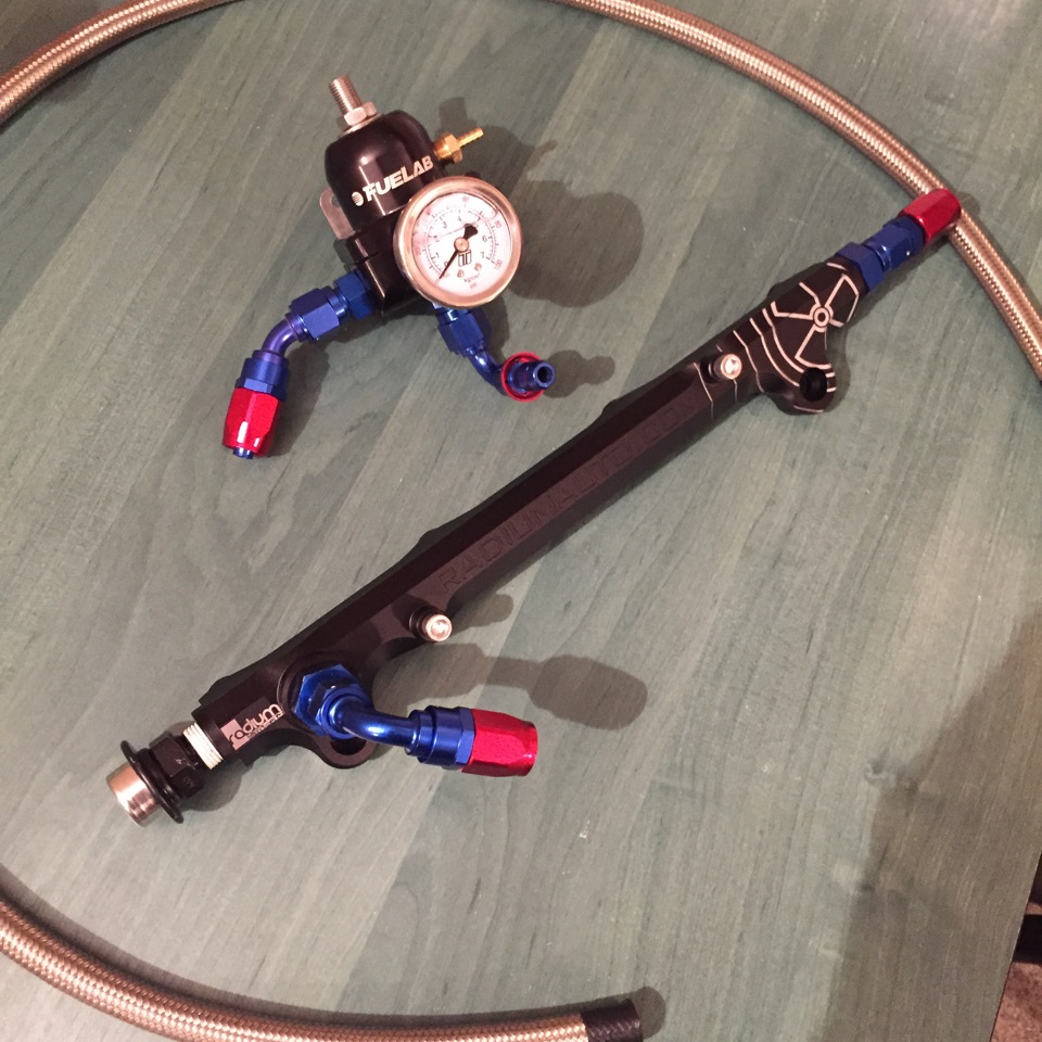

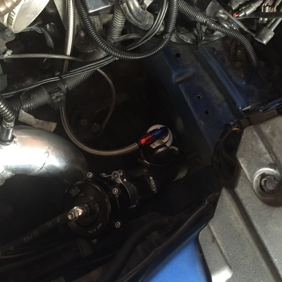

Штатной топливной системы едва ли хватает на 400-450 hp и то при условии замены насоса на более производительный. Я прошел путь от DW65 на сток форсунках до Walbro 400 с форсунками ID 1300. Были и промежуточные варианты в виде вальбро 400, стоковой рейки и ID 1000. На этот раз решил сделать всё по правильному. Поставил топливную рейку от Radium с регулятором от Fuelab и перешел на AN 6.

А почему щуп пружиной поджат, выбивает?
Вентиляцию картера надо переделать
понял, так и подумал)
DimaDeka
Это скорее всего настройку надо переделать = )
А магистраль из бака стоковая осталась?
