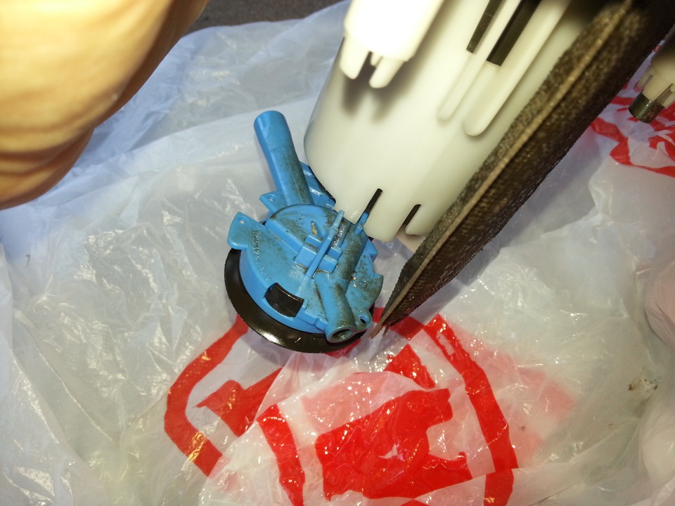

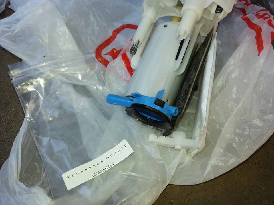

на последнем фото:A2C53097154, но это сетка от волги и поэтому она ни автодоке ни в экзисте не ищет, легче заехать в автомагазин ваз/газ и там спросить
Поездил сегодня после установки сетки: расход упал с 10,8 до 10,3. переключения плавнее(на ручке). "Переключения плавнее" скорее всего происходят изза того, что обороты при переключении почти не падают (сопротивления в сетке меньше и бензин проходит быстрее).

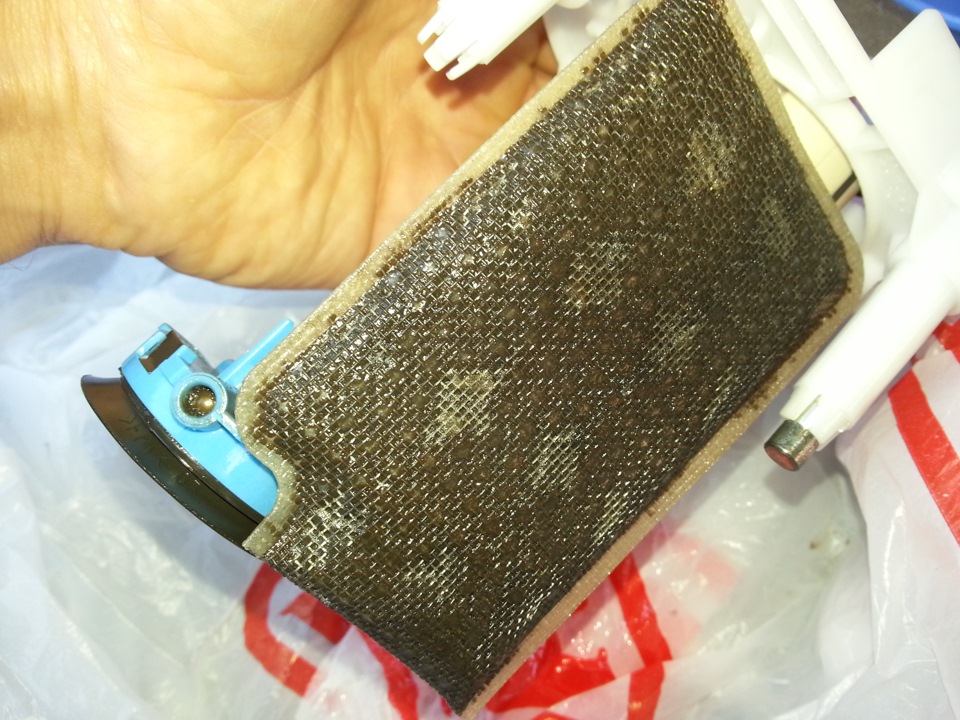

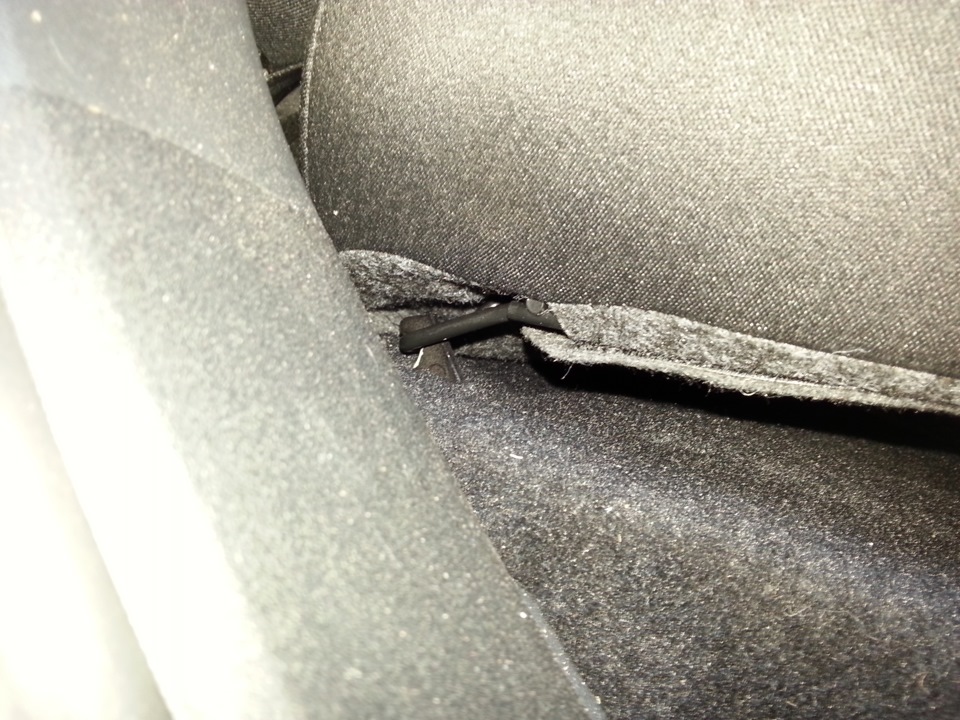

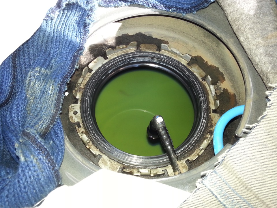

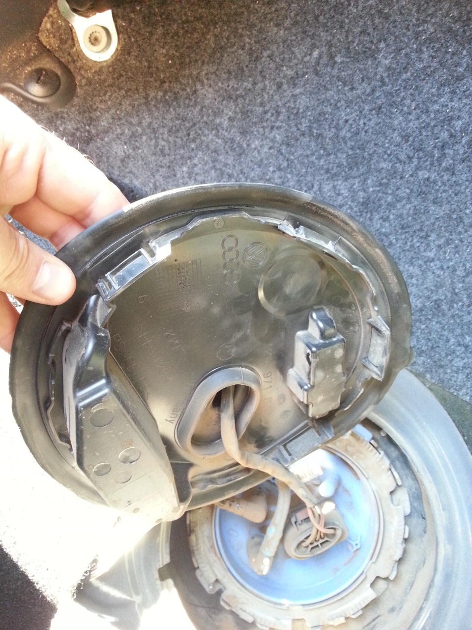

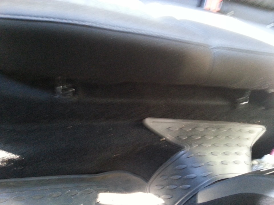

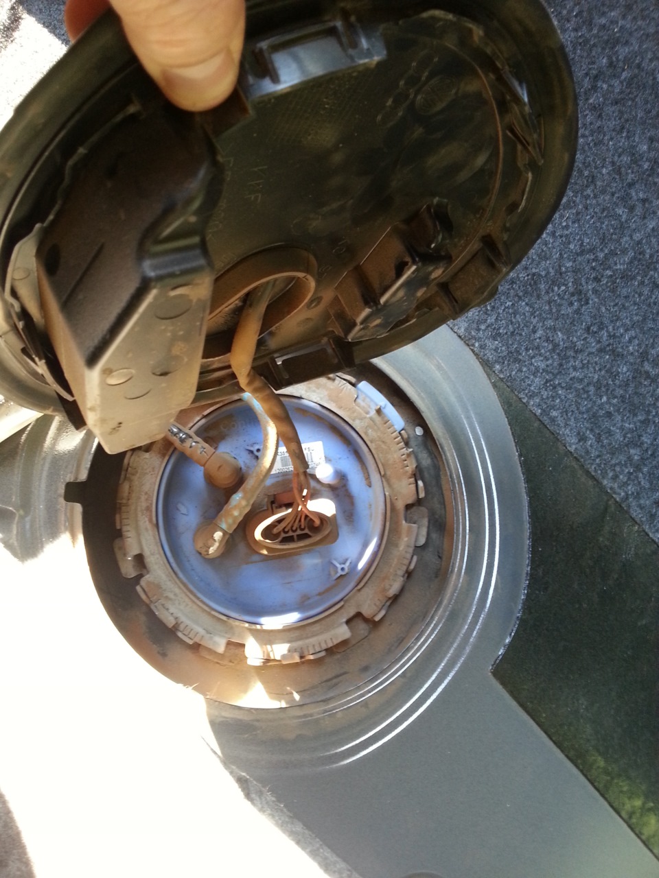

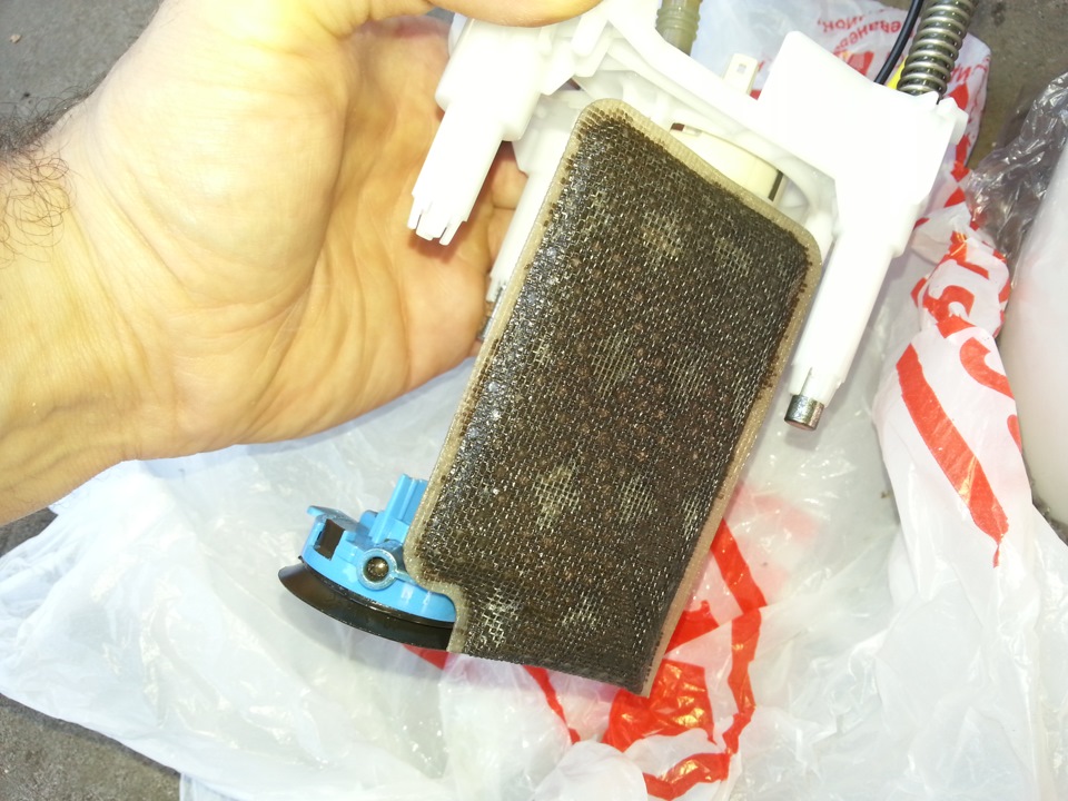

первые две для того что бы видели как поднимать и на что обратить внимание при снятии дивана. место подрезки -это на предпоследней фотке, таи где сетка закрепляется с голубым крепежом, крепеж не будет на сетку налезать и поэтому там подрезают
сетка не родная (от волги- вертикального типа). на ней приходится немного ножом подрезать пластиковый механизм крепления. да и сама сетка конечно отличается от оригинала. заменял на 45 км. и бензин 90% 95G газпром нефть.

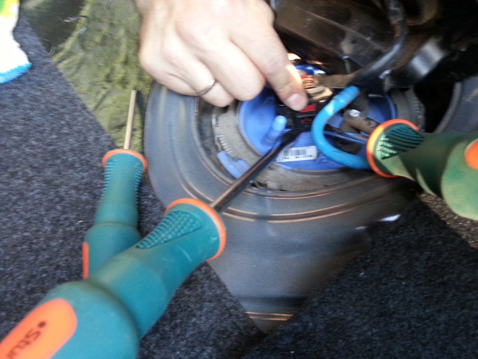

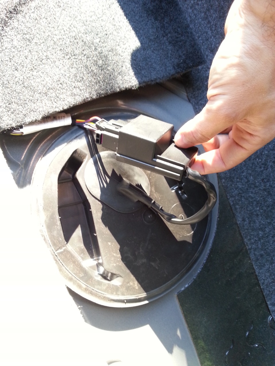

Если про фишку которая на голубой крышке, то это и была самая большая проблема и у меня тоже, т.к. она не снималась вручную, пришлось взять три отвертки плоские и поддевать с трех сторон и потихоньку надавливая на отвертки фишка поддалась

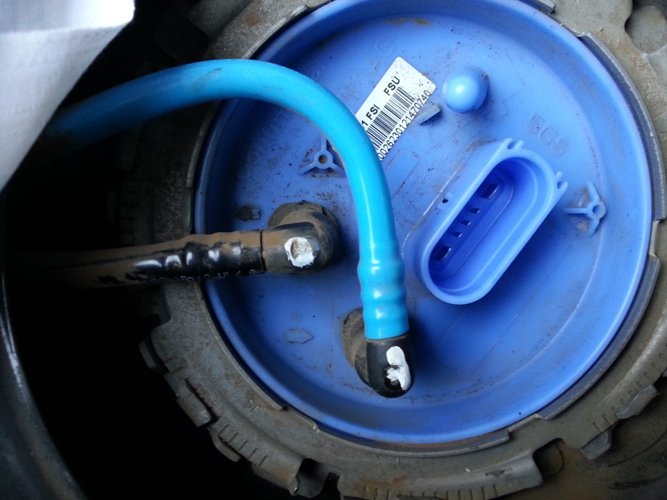

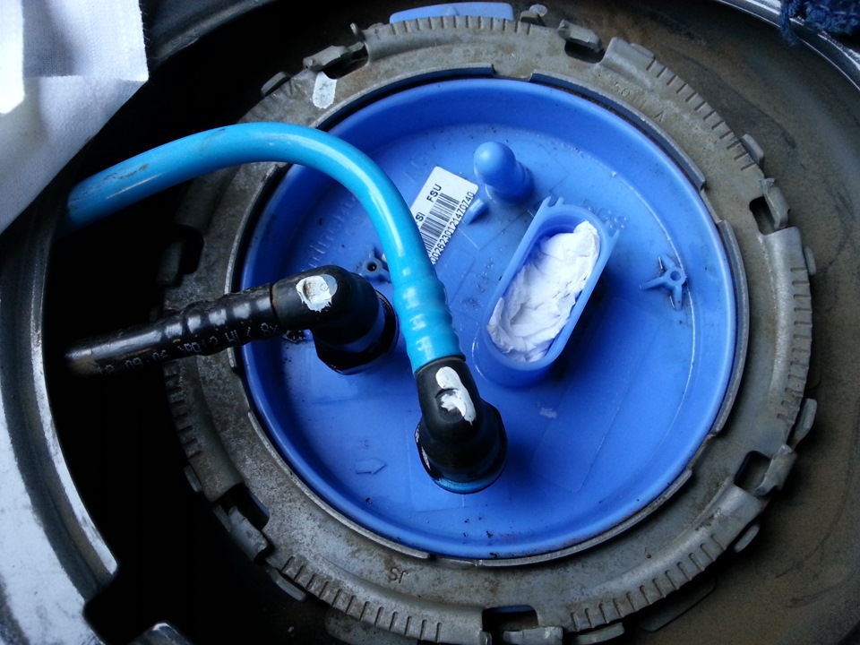

Привет, когда вытаскиваешь трубки синие и черные бензин ни течет с них ?
www.drive2.ru/l/563717688489148732/ глянь здесь я видео записал, да течет, это норм. Извини что поздно ответил

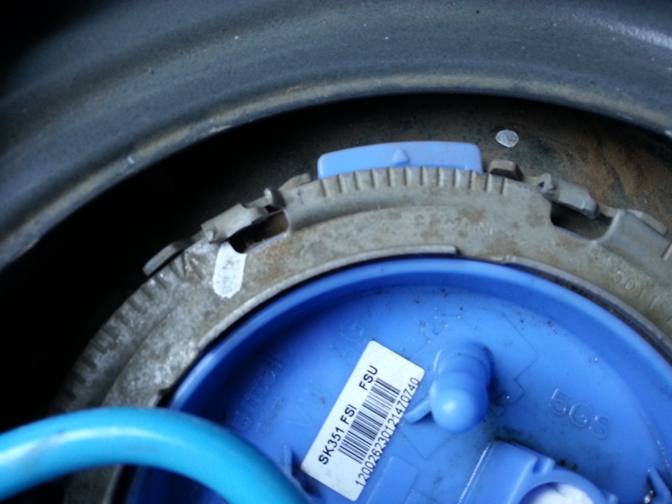

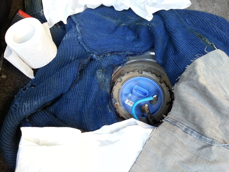

эта черная крышка на чём держится ? никак не могу её снять как вкопанная сидит, даже номер бензонасоса не могу посмотреть из-за этого
Извини друг, но уже не помню((

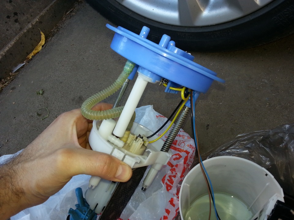

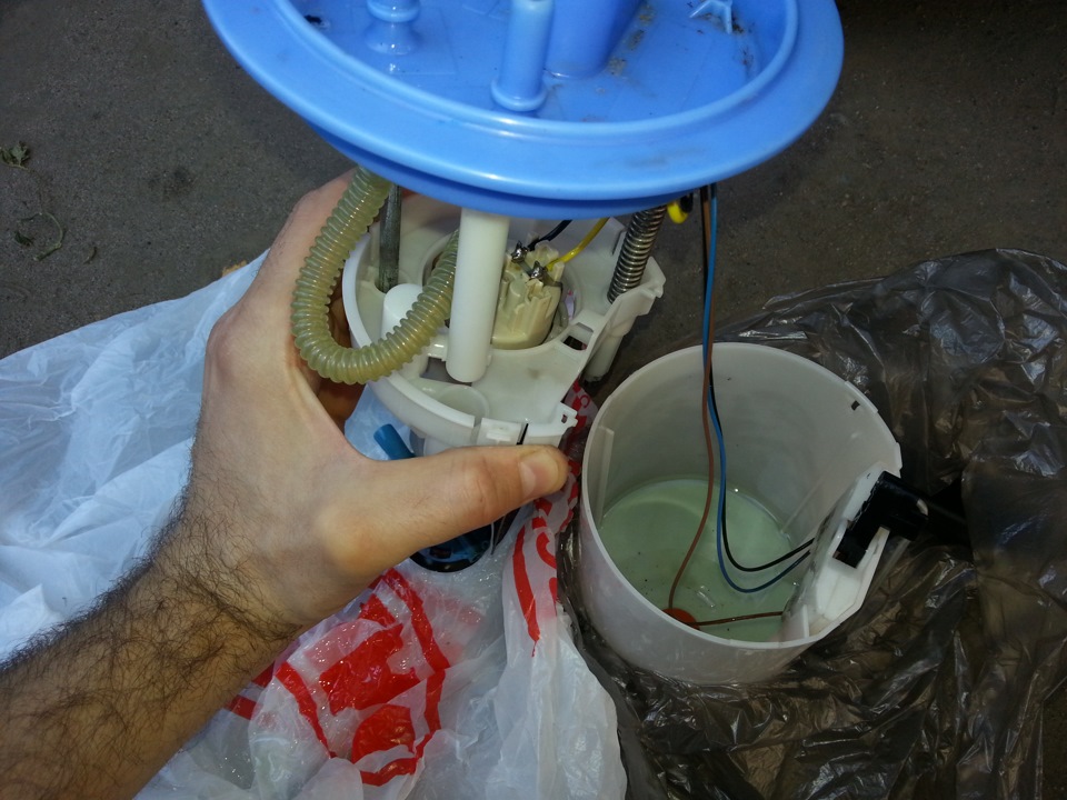

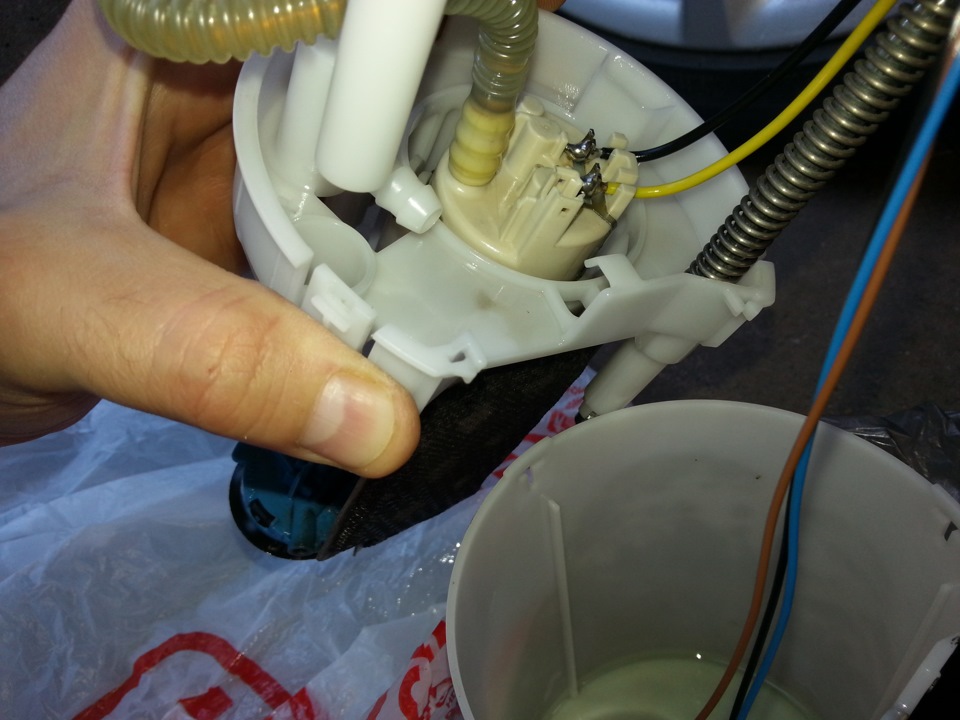

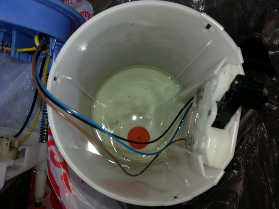

а насос получается у вас разборный был ?
Да

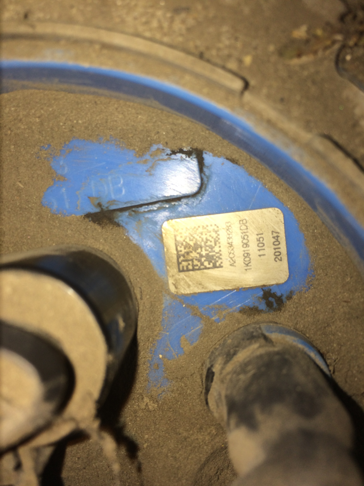

хотел тоже промыть.номер насоса 1K0919051DA он оказался не разборный.собрал обратно и насос засвистел? не сталкивались с этим?
Нет.но может стоит на снятом сидении прислушаться и понять откуда идет звук.если собрали в обратном порядке и все трубки сидят плотно то звука не должно быть. Может видео выложить и послушать
.может кто что посоветует
свист точно от бензонасоса.спасибо за совет
Тоже стал периодически свистеть насос, после замены сетки. Сетку ставил от ГАЗ A2C53097154
у меня так же после замены сетки появился свист . лучше бы не лез туда)))
привет.подскажи номер сетки пожалуйста))

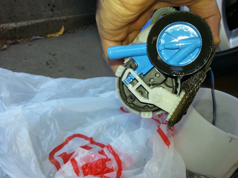

Мне кажется первые 2 фотки лишние, а вот фотки насоса с установленной чистой сеткой и место подрезки пластика пригодились бы.
самая проблема была снять фиксатор с голубой крышки.
Как узнать разборный насос или нет ?
на синей крышке есть номер.если он заканчивается на 51А значит разборный
Подскажи пожалуйста как снять фишку (ту что с проводами) там язычек толи вверх толи вниз и так и так пробывал, не выходит каменный цветок !
gogiyar
Дружище подскажи ! Я так понемаю у меня неразборный там 51 написано без буквы А
Да ты правильно понял(
