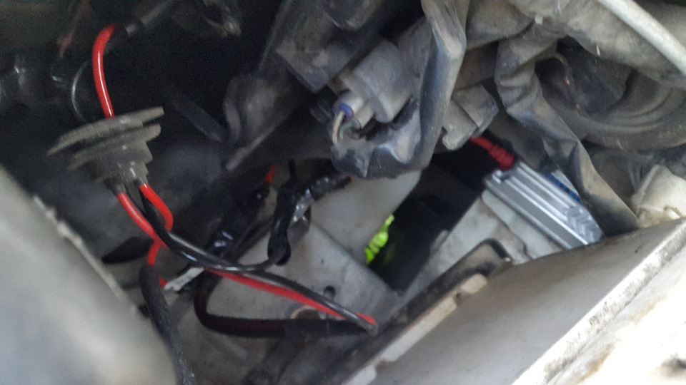

В установке ничего не обычного, разве что пришлось маленьким буром сделать небольшое отверстие в крышке фары, чтобы по фен-шую было.

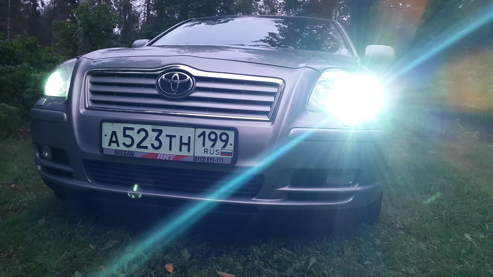

Светить стало…ну не скажу, что на много лучше, отражатель-то откинулся. Чуть лучше, будем думать как устранить основную проблему.
И сразу вопрос, кто этим заморачивался, подкиньте бюджетный вариант, а то новую фару не вариант покупать)
Фото результата, есессно
