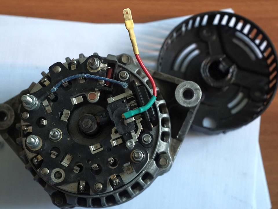

Приехал товарищ chelovek38 с показаниями на приборке в 17 вольт. Снял генератор разобрал, должен сказать что это он всё сделал сам ).
Как обычно, в нашем городе для наших генераторов нет ничего, зато нашел вот такую:
Вместо штатной встает как родной, отличия только в схеме подключения. На нашем генераторе она самая убогая, какая только может существовать, не имеющая непосредственную регулировку выходного напряжения. Эта же имеет контроль оборотов генератора, и непосредственный контроль выходного напряжения, в ранних записях я это отмечал. То что надо для здоровья аккумулятора.
Изза отличия схемы подключения надо сделать несколько моментов, удалить диоды, и припаять два проводка. если посчастливится найти ответную фишку на саму интегралку, то диоды можно не трогать, а просто прицепится к нашему проводу возбуждения. Я же фишку не нашел, пришлось идти по пути вандализма.
далее генератор собран и поставлен на место, и как обычно я забыл сфотать напряжение на холостых, при замере было 14.1-14.2 не зависимо от оборотов. При умеренной нагрузке ничего не изменилось.
ЗЫ Исходя из всего написанного выше, советую не ставить всякое барахло с переключателями, так как оно все равно лишено контроля напряжения на выходе, если конечно вам нравится лезти в механизм и самому что то постоянно регулировать, наблюдать за показометром, то я пас.

"если посчастливится найти ответную фишку на саму интегралку, то диоды можно не трогать, а просто прицепится к нашему проводу возбуждения". Это как? "Провод возбуждения" это D+ чтоль?
ога, тонкий внешний, от лампы
Вот так?
не, зеленый не надо, это фазовый выход синий как раз туда и подключен. в таком варианте мелкие диоды удалить.
jakodzun
Вот так?
второй вывод с рр вообще никуда не подключать. а вот где просто красная точка обязательно прикрутить болтом, это и есть фаза
Прикрутить саморезом, как у Zzzzz, это я понял. А вот что куда цеплять, чтобы диоды не резать, непонятно.
чтоб их не резать, надо найти ответную фишку от РР, и вот тот зеленый провод на провод возбуждения, но к генератору его цеплять не надо, только к фишке на первый проводок
Синий, вы хотели сказать?
Его на возбуждение если диоды вырезаны, но все же вот такой вариант лучше, диоды удалять не надо.

А диоды откуда удалить можно уточнить с дробного моста или с релетрегулятора.
диоды из моста, мелкие которые, я у них просто ножку с одной стороны откусил, так как для их полного удаления необходимо снимать мост, а это пайка, на это времени не было
Ясно, а на фото можно стрелочки где какие
кусать.
Завтра дорисую, так как на работе уже, в ночную.
спасибо большое.
получилось сделать на работе, отметил кружочками на второй картинке, если заглянуть туда то диодики видно, цилиндрики черные, достаточно у каждого откусить ножку с одной стороны (всего их три штуки), открой картинку в полном размере, будет видно.

Тогда пожалуйсто скажите как имея ответную фишку прицепиться к проводу возбуждения(я с электрикой на вы), поэтому если можно поподробней.
фишка какая есть? если ответная от донорской интегралки, то на второй картинке левый вывод на наш провод возбуждения.
