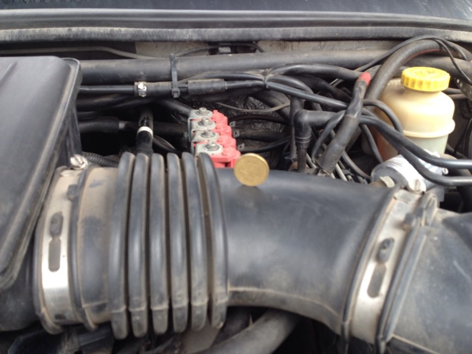

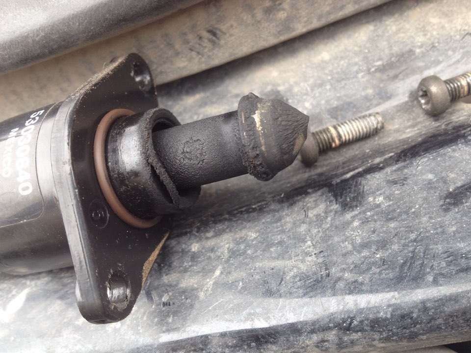

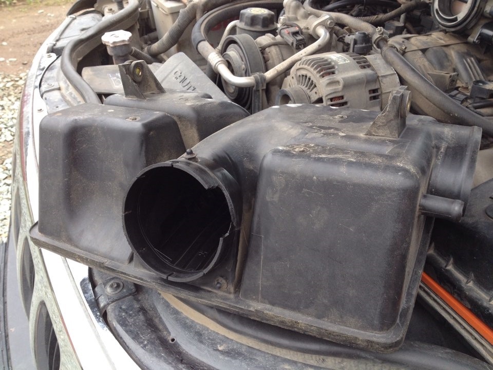

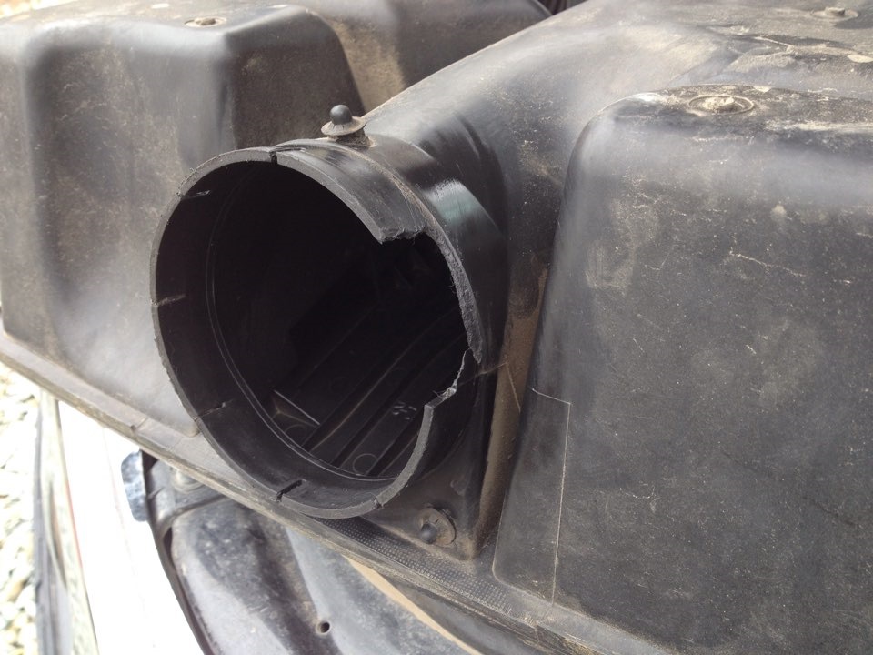

Вобщем чистил хайгировской промывкой. Решил посмотреть на датчик хх и ох…л. На фото видно. Так же обнаружил что на корпусе резонатора есть облом крепежа, откуда возможен подсос воздуха. Ищу резонатор, есть у кого? Тест монеткой движок прошел. Работает ровно. На газу не устойчиво. Поеду к газовщикам. Так же залил в бак супротек. Буду наблюдать.

Тест монеткой))) На заведеном должна стоять?!

А что за тест монеткой ? А, увидел:)
