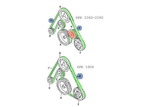

Маленькое отступление: если у вас до сих пор установлен паразитный ролик, то чтобы избежать лишних трат на его замену, а так же продлить срок службы ремня, рекомендую убрать его совсем.
Что для этого нужно?
На картинке красным выделен паразитный ролик, который необходимо исключить, а так же подписаны маркировки различной длины ремня. Хочу заметить, что это не какой-то колхозный тюнинг, а заводское решение для двигателей, которые шли после 94-95 года.
С этим разобрались.

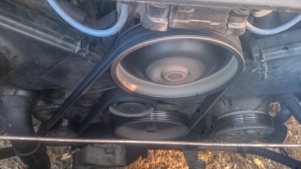

Так получилось, что я езжу пока без кондиционера, и восстановить его нет возможности в ближайшей перспективе. А поскольку ремень напрягается в холостую, проходя через шкив компрессора, при этом изнашивается как сам ремень, так и подшипник компрессора, то было решено заменить ремнём покороче до того момента, когда руки дойдут до починки кондиционера.
В сообществе ребята подсказали нужную длину ремня для двигателей без кондиционера:
Старый снял и положил в багажник про запас, а новый повесил в обход компрессора:
У меня, например, слегка шумел подшипник компрессора, поэтому после установки более короткого ремня, двигатель начал работать тише.
Следующим этапом будет снятие компрессора кондиционера и оценка необходимых элементов для восстановления кондиционера к следующему жаркому сезону.

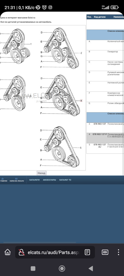

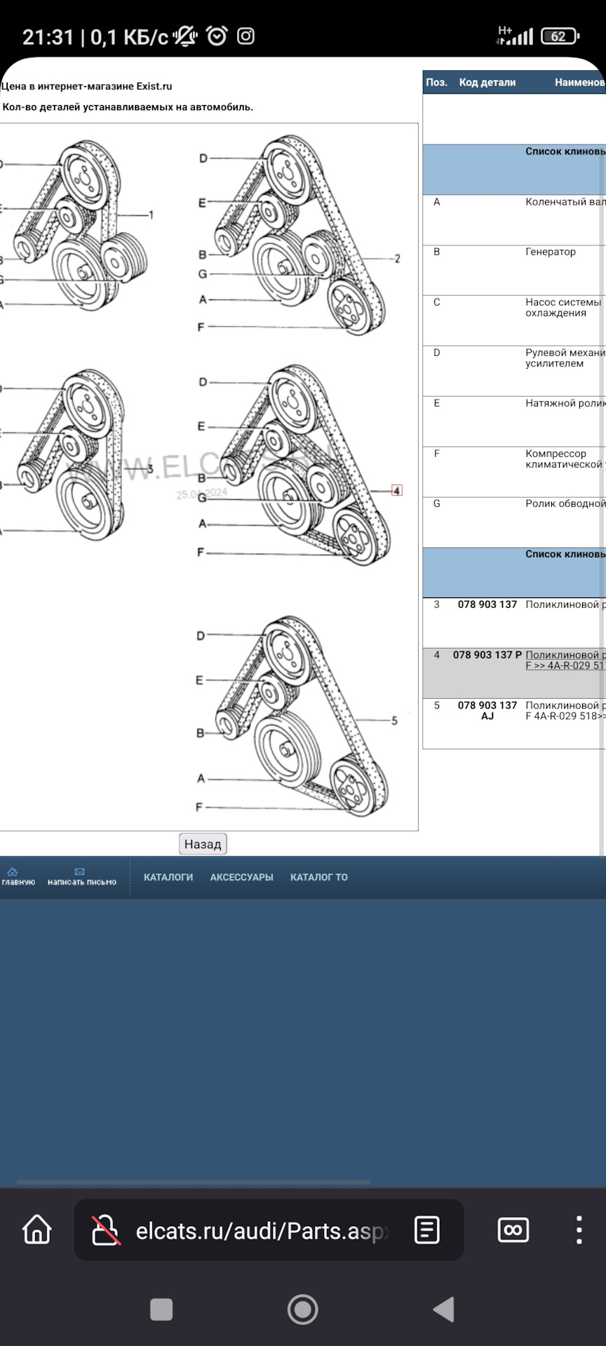

Привет. Почему разнятся картинки прокладки ремня с официального каталога и на твоём фото? Хотя у меня так же как у тебя всю жизнь проложен ремень
Там в определенные годы был обводной ролик дополнительный, чтобы на кондиционере не проскальзывал ремень, потом в компрессор добавили датчик оборотов, который за этим следит и выкинули этот ролик. Я думаю там как-то еще связано с R12/R134a фреоном, но это не точно. Ну и варианты с/без кондиционера

Подтверждаю, на АВС все подходит. Паразитный ролик снял, шкив кондея тоже свободен. Можно не торопясь поменять подшипник.

Доброго времени суток! Подскажи пожалуйста или кинь ссылочку в лику откуда взял картинки с партнамберами и расположением ремней? Если конечно не затруднит. Я совсем недавно стал владельцем замечательного немецкого аппарата Audi A6(4A, C4) 2,6 ABC 1995г.в Поэтому любые источники(карты, планы, схемы) приветствуются))) За ранее благодарен!
catcar.info
Elsa catalog
Google

У меня так же сейчас стоит ремень но я подшипник хочу в шкиве компрессор сменить я на максиме менял только размер найду какой у нас стоит и тоже поменяю. Скажи какой ремень размером у тебя стоял когда компрессор был подключен?
На схеме же написано, код ремня dayco 6pk1900
