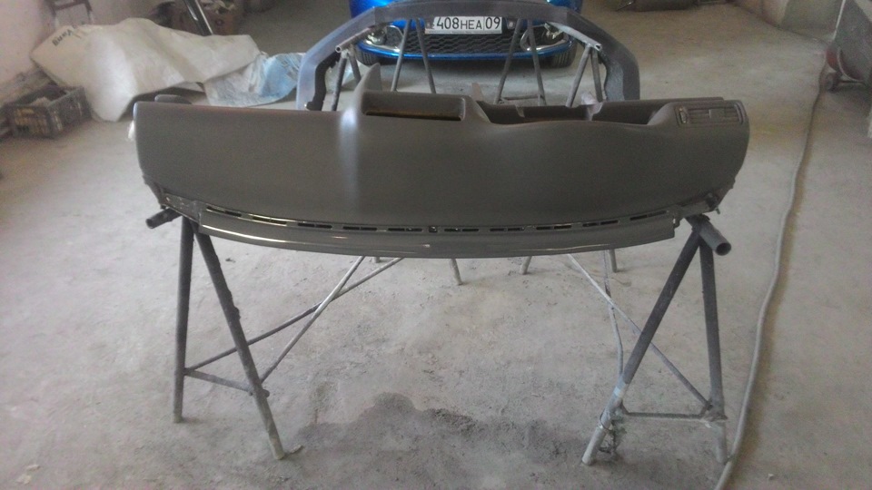

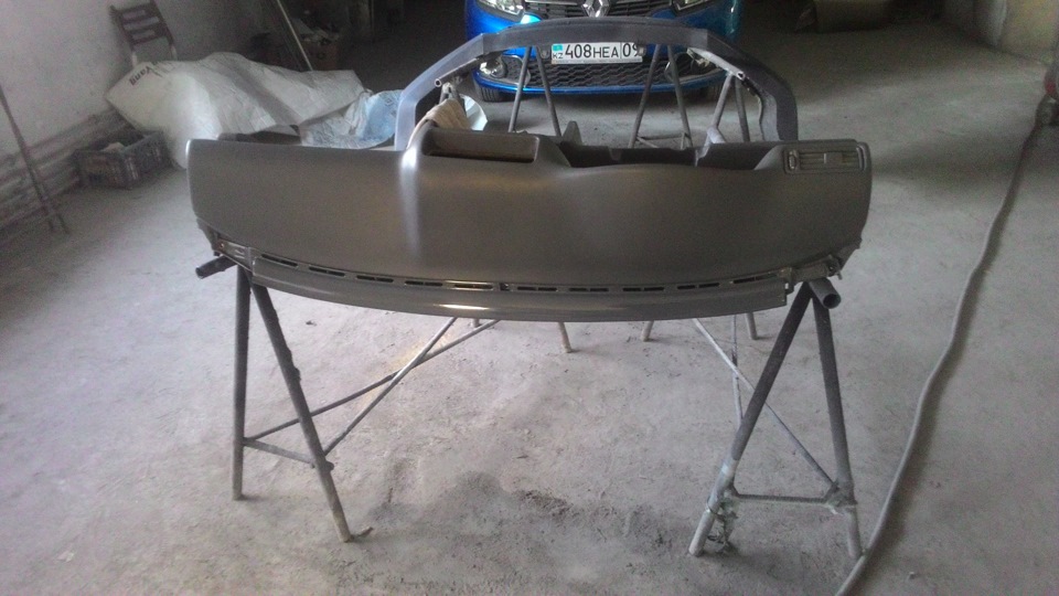

Часто встречающиеся Вектровская болячка к сожалению не обошла стороной и моего красавчика… Вообщем вся накладка была в трещинах! Пришлось запаять, зашпаклевать и покрасить! Сначала думал обтянуть тканью, но в последний момент передумал… на мой взгляд было бы не так аккуратно!
Запчасти на фото: 0301005

а я свою хочу в кожу затянуть, так как шпаклюй не шпаклюй а со временем она опять треснет
Верно! У меня уже треснула…хотя пропаивали хорошо… так что перетягивай) Я тоже сначала думал перетянуть, хотелось чтоб аккуратнее смотрелось!
очень хорошо вышло!
Спасибо) Честно признаюсь не с первого раза так получилось! Два раза красил, со второго раза только цвет нужный получился!
я бы клюшку обтянул чем-нить
Сначала так и хотел потом передумал!

Серая панель все-таки меньше подвержена этой болезни. Черная — практически поголовно
Блин, да! Сколько Вектр видел, не на одной целой не было…
Я еще когда был начинающим опелистом, думал что она отдельно снимается. А вот когда понял что нет, то забил на эту идею с реставрацией, так как курочить торпеду не хочется!
Да я и сам бы не стал заморачиваться, просто пока панель снята грех не сделать!
А, ну так да, согласен.
Когда будешь заводить панель, смотри чтоб дальше не начала трескаться
