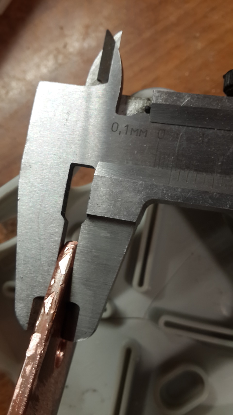

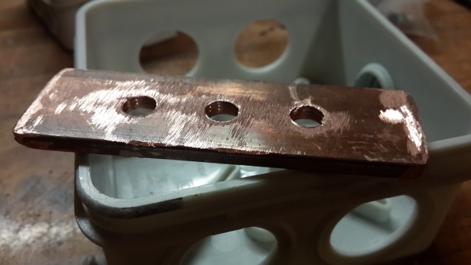

Самой сложной задачей было найти шину не менее 4мм в нашем городе, нашлась только в одном магазине. И к моей печали остался один метр, который не числился на остатках, и его не могли мне продать.Решили вопрос через хозяина магазина, и заветный кусок меди у меня. Цена вопроса — 600р/м. На заметку, такое добро можно найти в приемах цветных металлов, но видимо мне не повезло и объехав около 5-ти таких пунктов, нигде нужной мне шинки не оказалось.

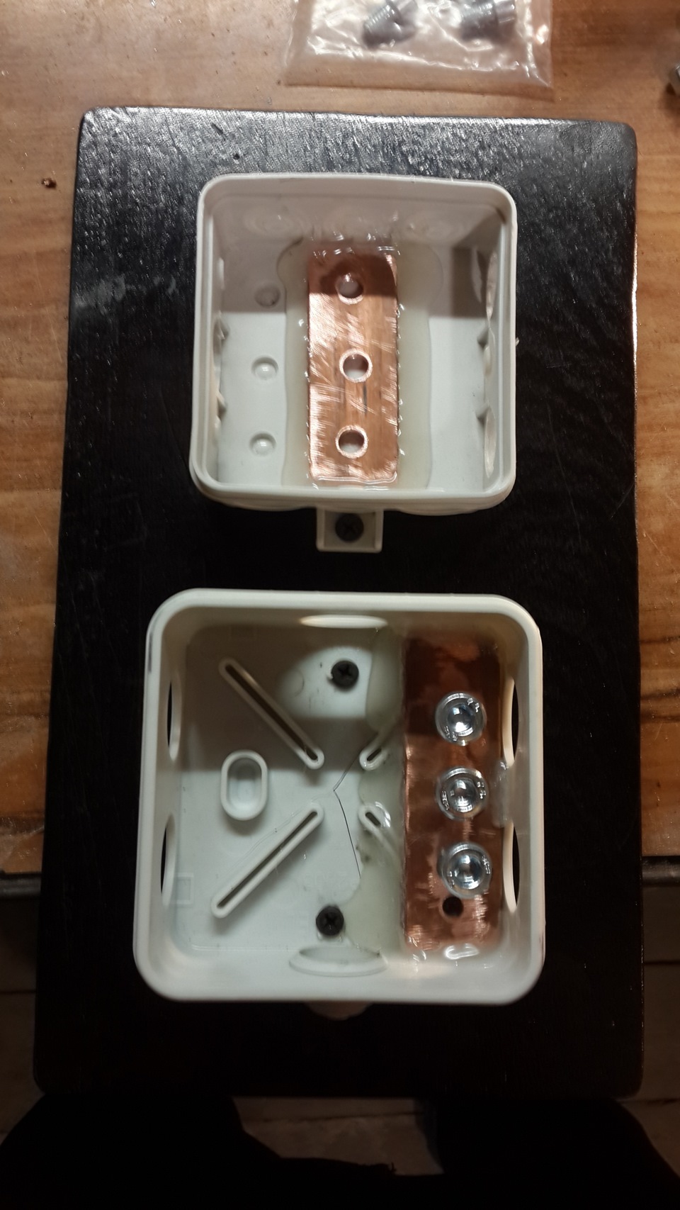

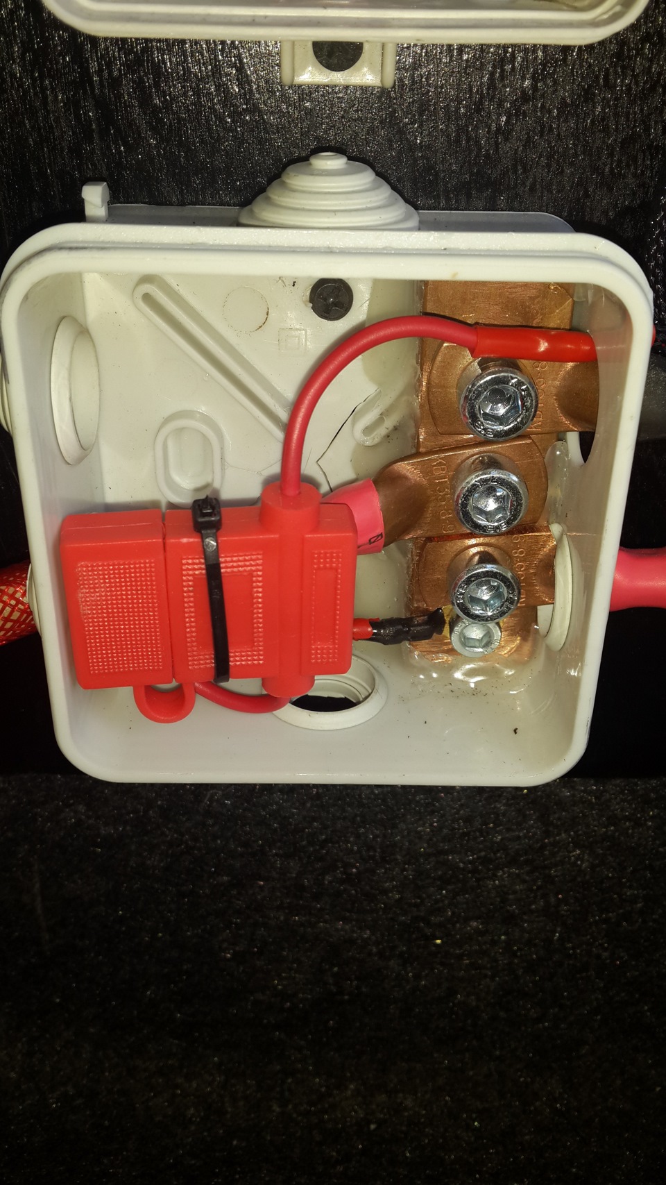

Покупаем удобный по размерам электротехнический коробок.
Отмеряем нужный кусок. Сверлим необходимое количество отверстий, в моем случае это три отверстия M8 и одно отверстие M6(под питание преобразователя). Т.к в нашем городе не оказалось нигде предохранителей Mini-ANL на 150А, а ждать не было возможности, уже начались отпускные дни, собрал распределитель без предов, настоятельно рекомендую защищать предами цепь после распределителя.

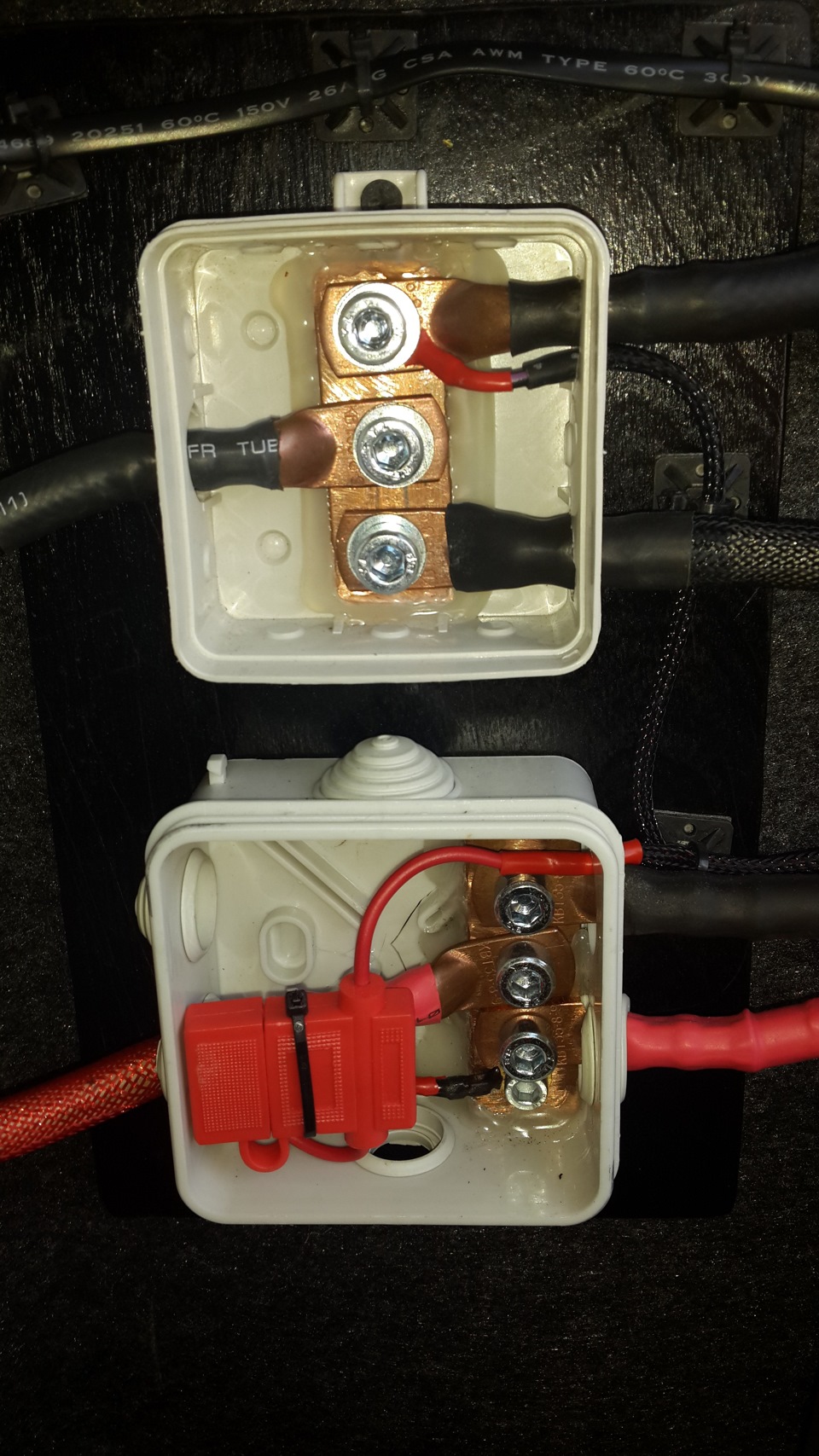

Можно по разному закрепить шину в коробе, но я категорически не хотел иметь токопроводящий элемент за пределами конструкции(например если крепить саморезами к площадке), поэксперементировал с термоклеем из пистолета, крепит жестко, на нем и остановился.

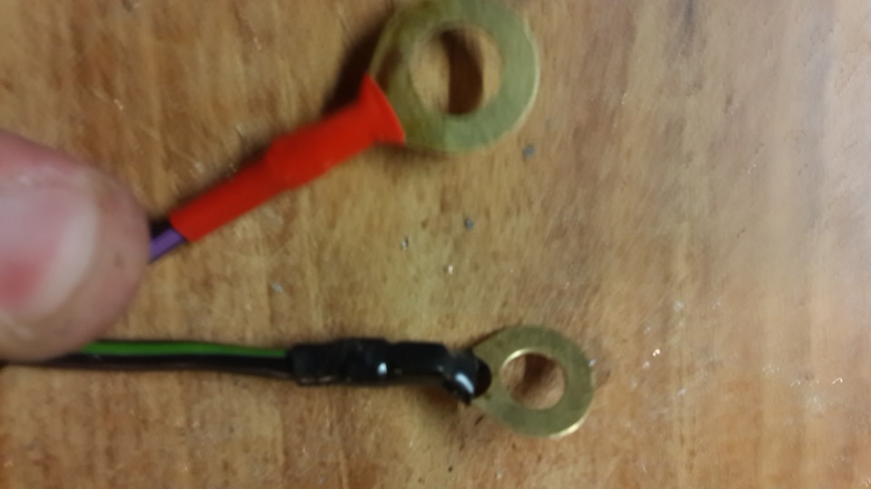

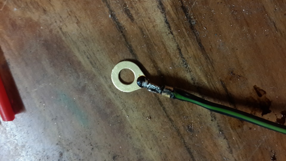

Подготавливаем проводку для питания преобразователя MD Lab SQ5.

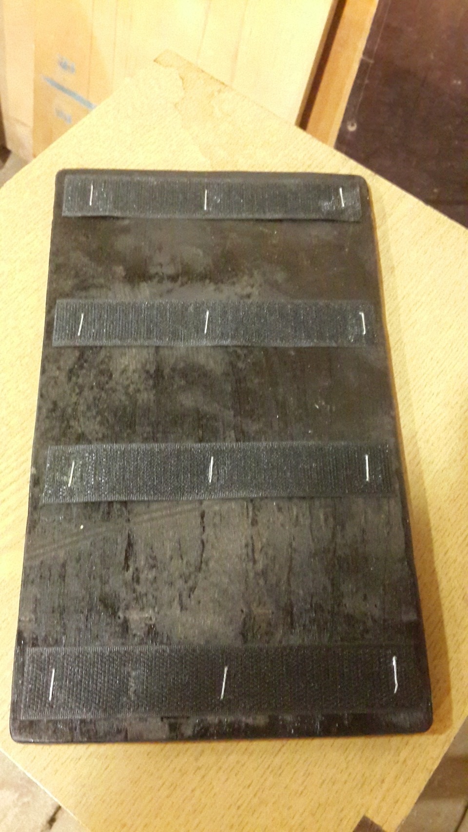

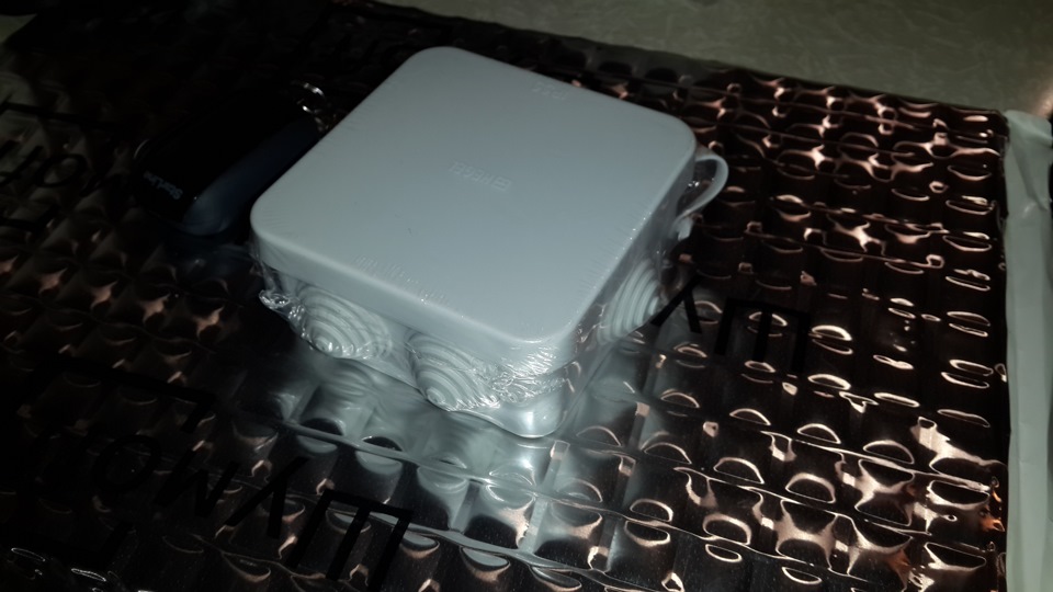

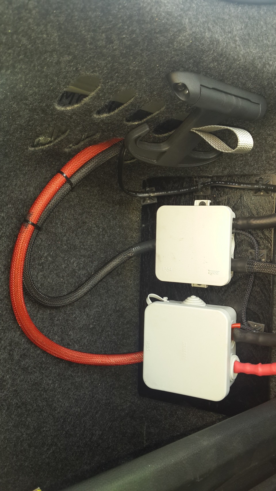

Выпиливаем, шкурим, красим площадку по размерам в левую нишу, мебельным степлером крепим купленную в магазине тканей, липучку. Липучка к штатной обивки багажника, прилипает так, что отрывается вместе с ворсом.
Плюсовой провод на преобразователь защищен флажковым предохранителем на 5А.

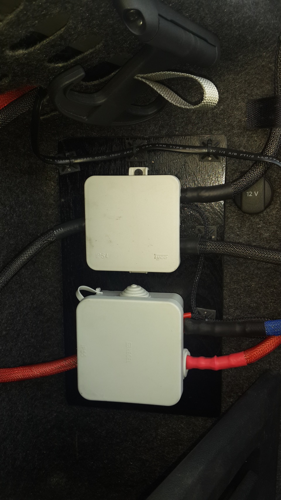

Ну и общий вид, для эстетики коробки можно задуть в черный. Закончилась тонкая змейка, надо будет упаковать в неё провод регулятора для моноблока Pride 1.2k, он один выбивается))

По поводу хорошего контакта вопросов нет, но рапред. коробки на видное место это лишнее. Не в обиду, но больше чем уверен, что ты торопился.
Расположение распред.коробок обусловлено прокладкой силы по левой арке, изначально планировал расположить распределители на площадке для усилителя на боковине, но по геометрии там не умещались они, т.к там еще и преобразователь. Других вариантов расположения распределителей нет, при данном раскладке по силе. Вообще изначально "на бумаге" что было, пришлось менять в процессе инсталяции, много особенностей. Самый лучший и эстетичный вариант, это фальшпол, но сделать качественный, это очень кропотливая работа, требующая время, к тому же для меня не ясен вопрос его крепления к кузову, сверлить кузов я категорически против.

в место распред коробок нельзя что то другое поставить, наверняка делают же по другому ?
Все делают, так как считают нужным, построение системы это кастом, кто-то вообще шины ничем не прикрывает.
