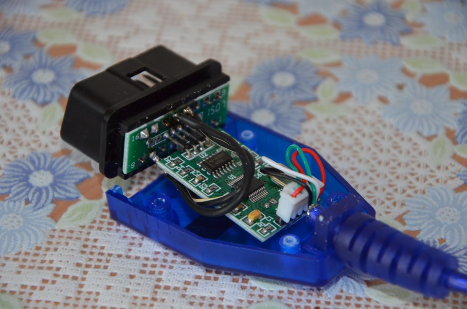

Так как машина Б/У и была немного битая, значок беременного мужика горел вместо того что бы моргать. Заказал провод с алиэкспресс и перепаял под лачетти. Переключатели не нашел, поэтому последовав совету найденному в инете спаял все 3 контакта(только к другим машинам такой провод не подключайте, фиг его знает что может быть).
Программа Chevrolet Explorer 1.7, дрова на провод в комлекте, установил на ноутбук. Подключился без проблем, к двигателю, абс и подушкам. Сбросил все ошибки, теперь значок моргает.

Тоже такой шнурок выручил, когда даже в супер-автосервисах, где прошивают представительские авто и др не могли сбросить ошибку подушек

Не торопись с покупкой кабеля — там есть сразу с переключателями примерно по такой же цене, чтобы не паять самому.
Уже купил, припаял перемычку, убрал ошибку подушки, которая торчала больше года ( низкое напряжение батареи ) .
