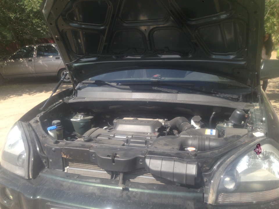

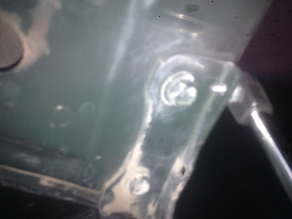

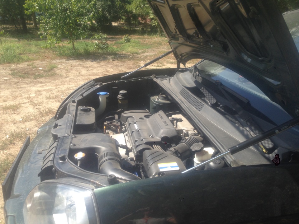

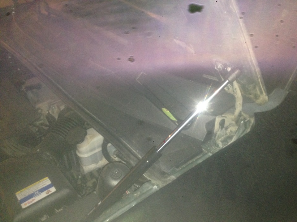

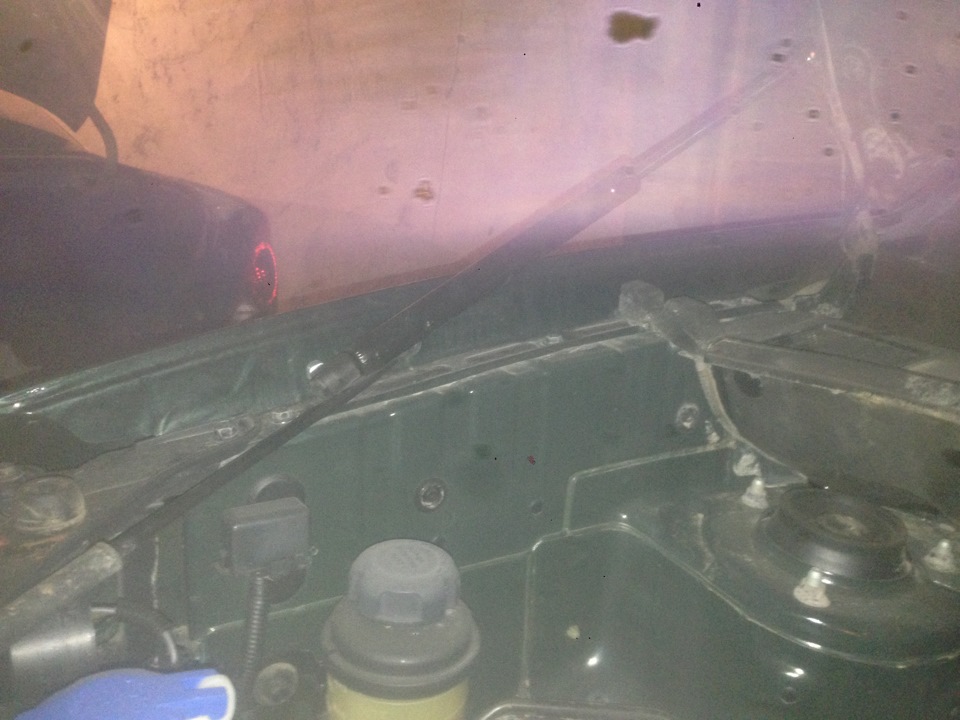

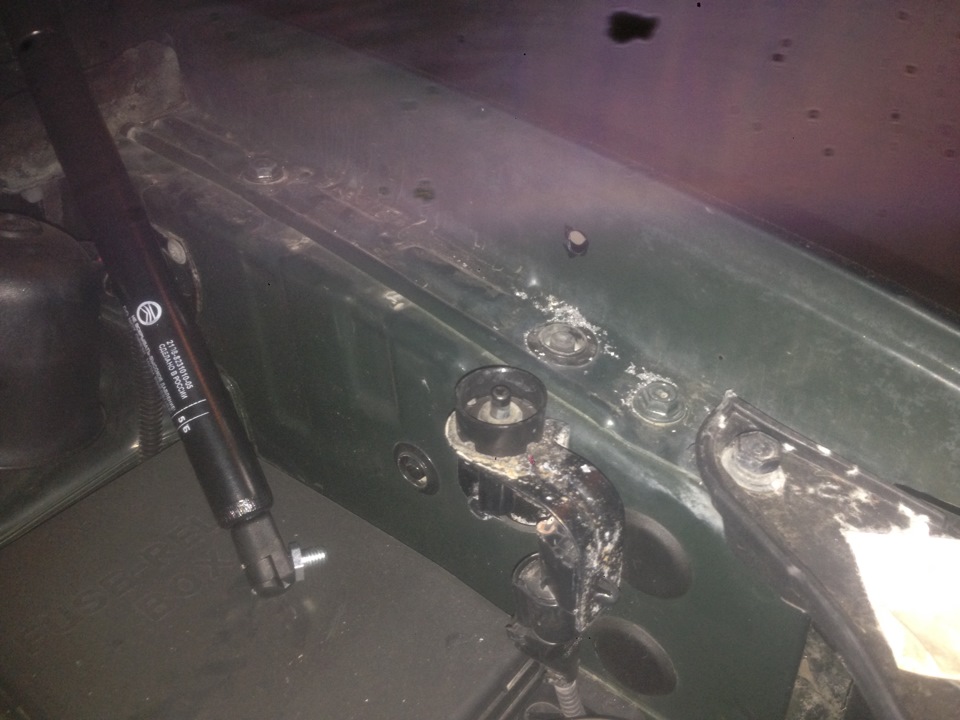

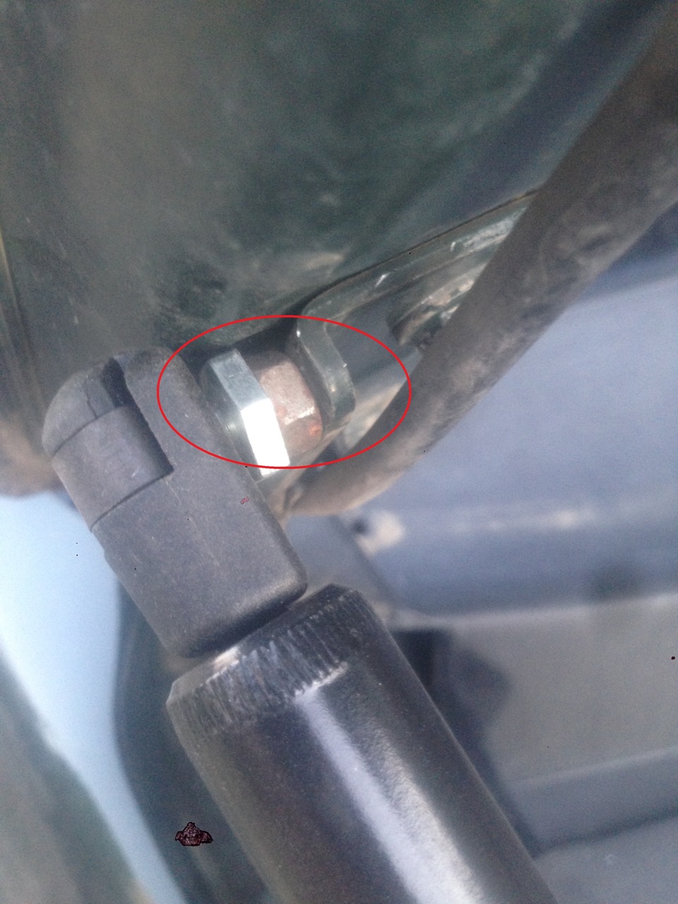

Решил поставить газовые упоры капота на свой автомобиль, много читал на Drive2 купил упоры от багажника ваз 2108 и отдал другу на переделку резьбу с М8 на М5. Вечером он мне их вернул и начали работу работа заняла меньше часа делали все как описано у других и столкнулись с проблемой, упоры выскакивали при любой попытке закрыть капот, пришлось подложить гаечку м10 вместо шайбы. И теперь все работает результатом доволен.

А что бы к крылу прикрепить нужно подкрылок снимать?
Что то подкладывали для увеличения жесткости крыла? Не погнет крыло?
Подкрылок снимать не надо, я снимал фару и с двух сторон подкладывал шайбу м8 все жестко ничего не погнет
если не сложно, можете замерять длину аморта в полностью открытом состоянии, подберу что то от "корейцев".
Хорошо, вечером напишу.
radio-active
47 см в открытом состоянии
