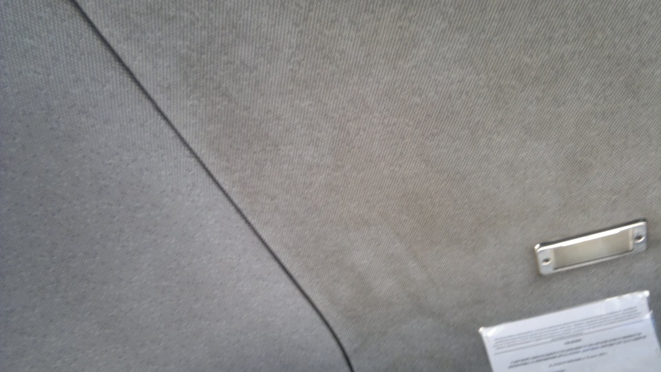

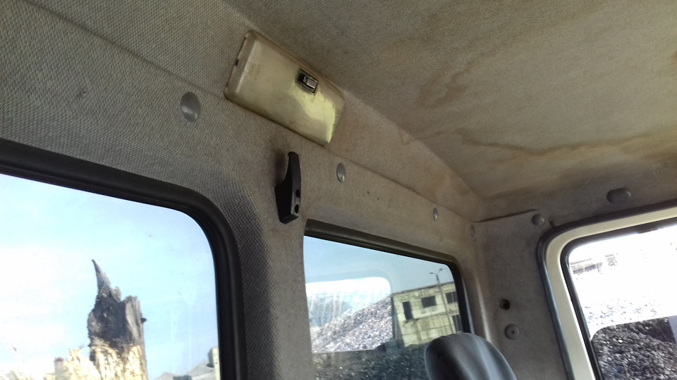

Потолок в моём БУСе был не совсем чистый)А точнее очень грязный!Весь замусоленный, в разводах, в потёках от когда-то тёкшего люка!Меня это очень раздражало и шторило!БУС такой нормальный, салон приличный а потолок ужас!Всё хотел отдать на хим. чистку но работа же каждый день…
Сегодня один Спринтовод показал как оказывается можно быстро легко и просто его очистить!
Смотрим…)

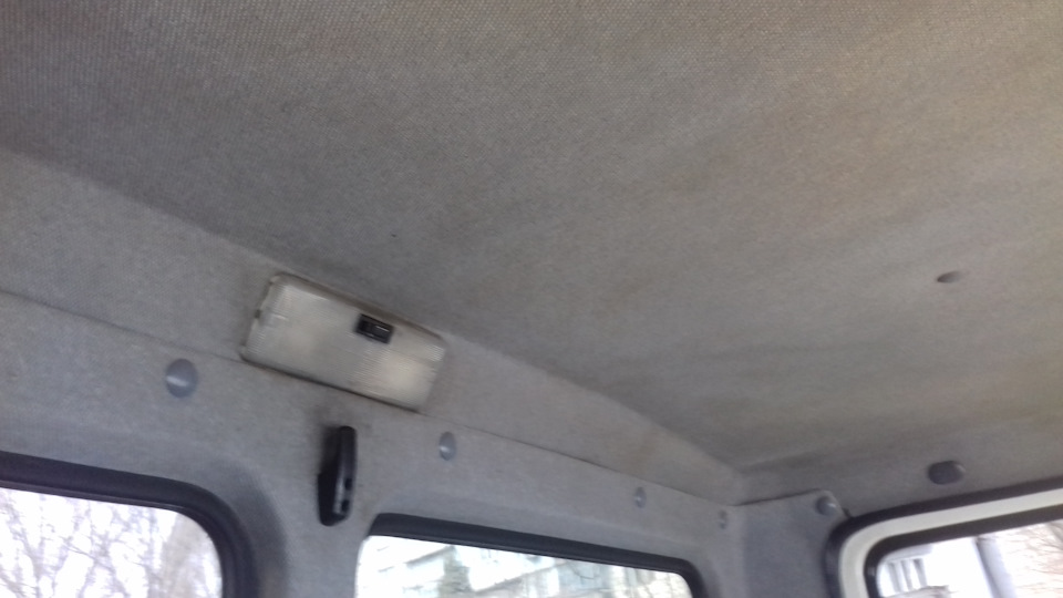

Просто равномерно распшикивая очиститель окон на потолок, потом влажной тряпкой хорошенечко потирая он светелеет на глазах!Я прозрел!
После очистки передней части потолка вот какая водичка была в ведре…
Опять чистая вода, влажная тряпка.очиститель окон и дальше погнали!)))
Вот примерная разница!
Вот какие разводы ужасные были!
Потом закончился очиститель окон и пришлось купить ещё один)
И дальше чухать!)
Так что теперь у меня отличный потолок!))))Чистенький!И мне теперь не стыдно!)))
Да ещё и пахнет в салоне очень свежо и приятно!))))
З.Ы.Очиститель Clin не советую!Он отъедает хорошо, но распыляется плохо и очень не равномерно!да и стоит дороже…
