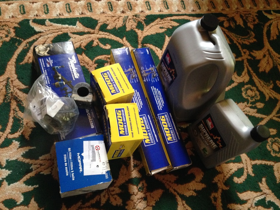

Ездил я с грохотом пару месяцев, т.к. морально устал от ремонтов и трат на машину, но все же поздно, чем рано решил посетить автосервис через дорогу от дома. Слесарь подергал все, не знаю напарили меня или нет, но получился увесистый список:

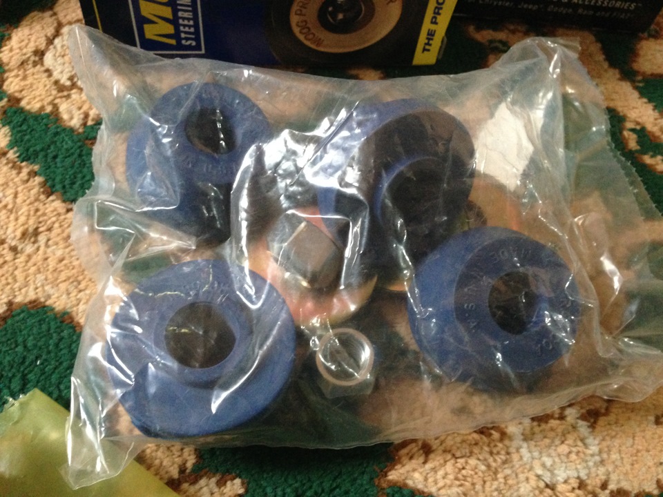

— Сайлентблоки продольных рычагов, комплект: MOOG K7426 по 1645 руб. / шт. = 3290 руб.

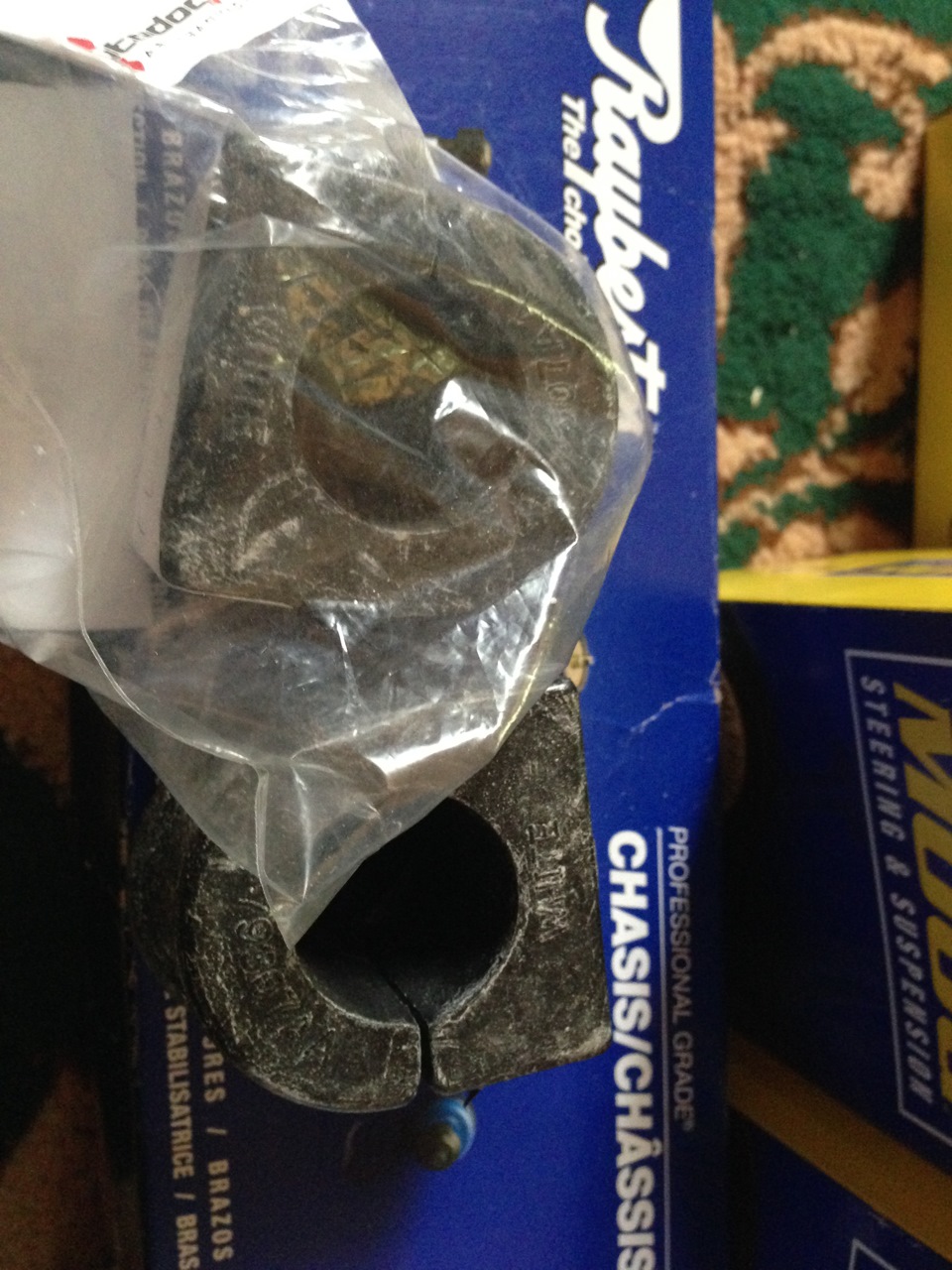

— Втулка стабилизатора, переднего, комплект: Mopar 04879307AA за 436 руб.

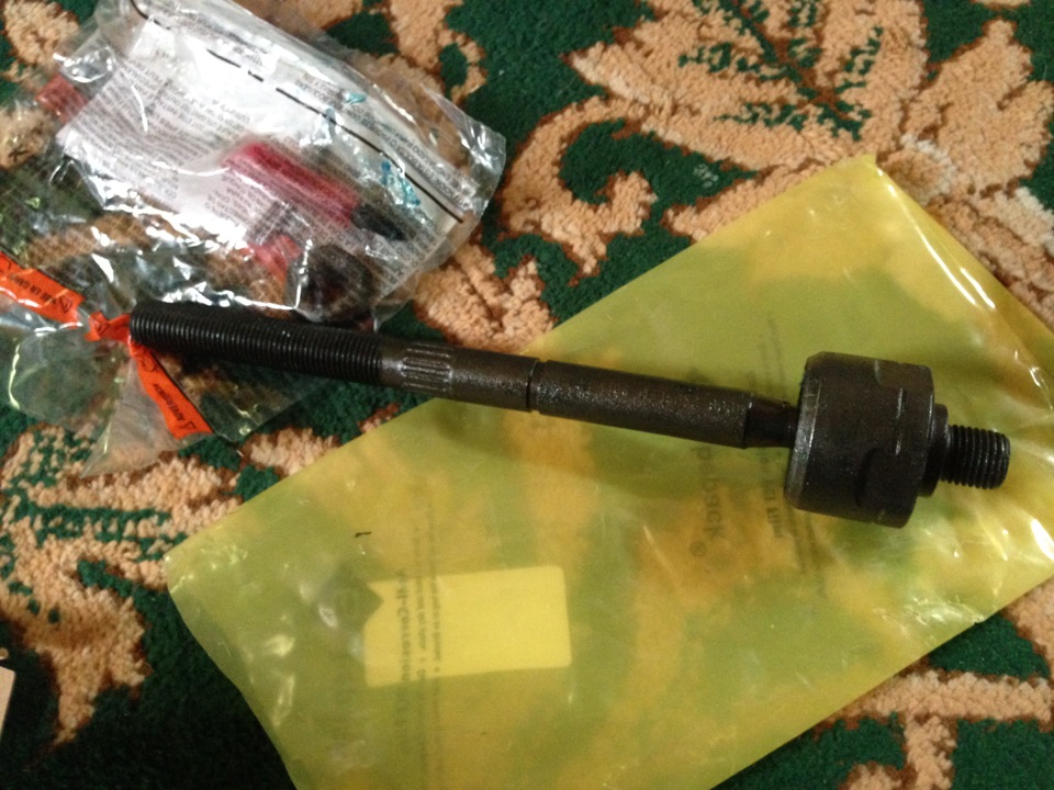

— Тяга рулевая: MOOG EV323 по 2713 руб. / шт. = 5426 руб.

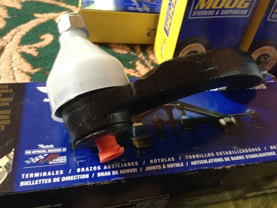

— Наконечник рулевой: Raybestos 4011703 за 1604 руб.
— Фильтр масляный: Mopar 05281090 за 396 руб.
— Масло Petro-Canada Supreme Synthetic 5 литров (4+1), точно не помню, вроде 2800 руб.
Я хотел наконечники и тяги купить оригинальные, но менеджер Автодока утверждал, что оригинальных мопаровских тяг и наконечников не существует, а продаются только в сборе с рулевой рейкой. Пришлось выбирать заменители. Было еще масло и фильтр, но это уже совсем другая история. Также еще заменил шаровую опору спереди слева, но она уже была куплена еще в сентябре 2014, MOOG K7346, стоила 1100 руб. Как раз перед защитой моей кандидатской ;).
Теперь о том, почему я считаю, что меня напарили. Всякий раз, когда машину поднимают на подъемник и начинают дергать подвеску (а в 2014-м это было ой как часто) обязательно любой слесарь в любом сервисе скажет, что втулки заднего стабилизатора "дали дуба". Я совершенно не понимаю, как они это определяют, поскольку втулки сзади НОВЫЕ ОРИГИНАЛЬНЫЕ! Я снимал старые — отличное состояние. Сравнивал с новыми — разница не ощущается. В общем не знаю…

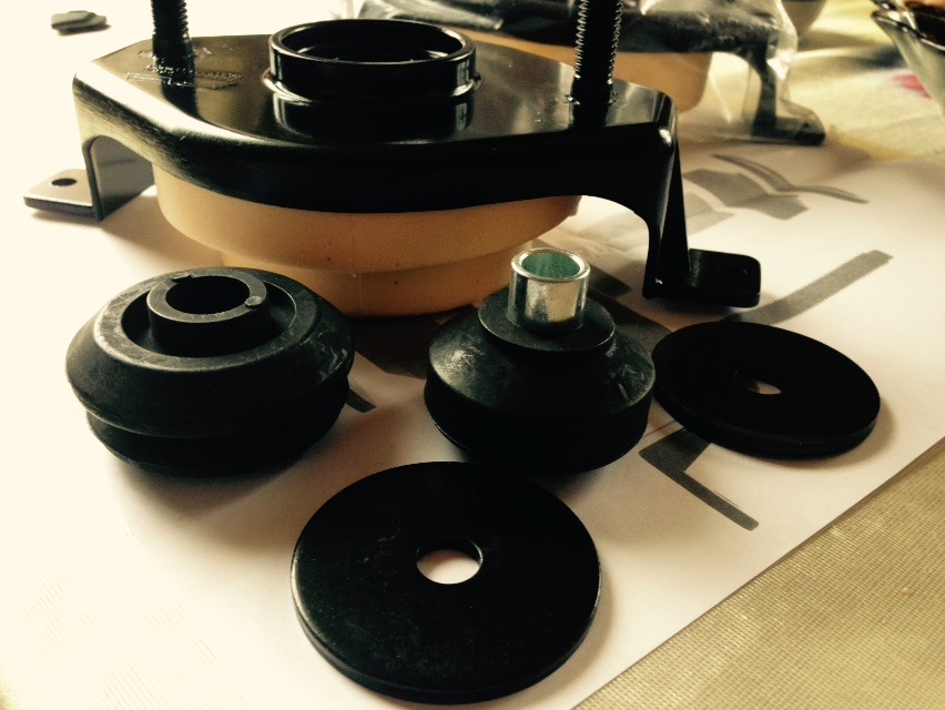

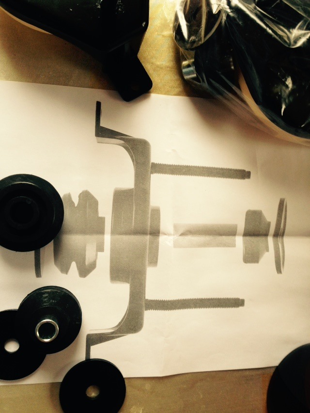

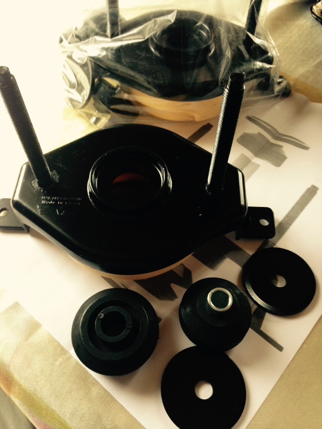

Заказал два комплекта опор заднего амортизатора Dorman 924411 по 1736 руб. / шт. = 3472 руб., поскольку за оригинал платить по 11 500 руб. за шт. ой как не хотелось.

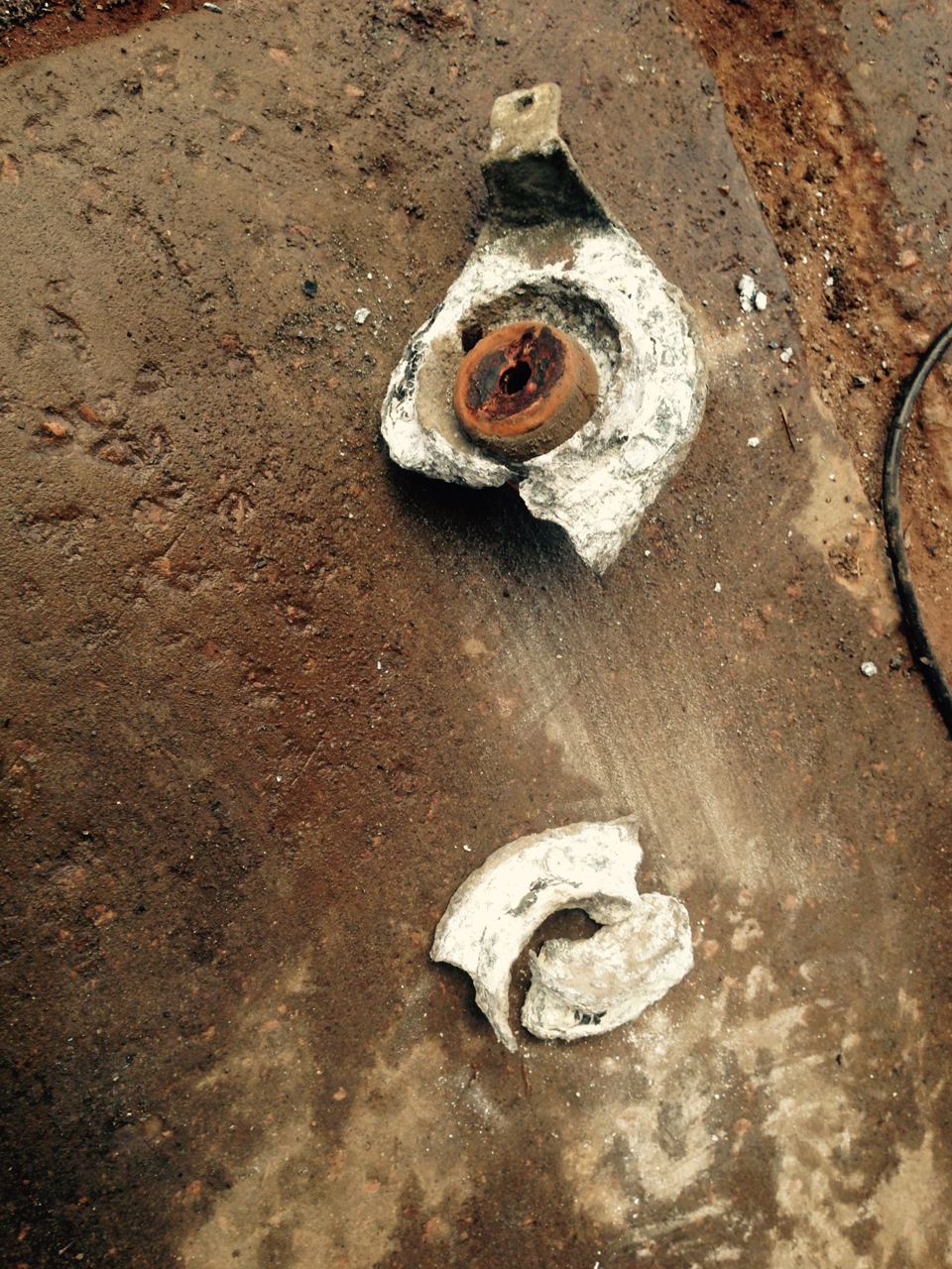

Как в автосервисе смотрели подвеску, что не заметили ЭТО:
Приехал снова к Алексею, заменил опоры за скромные 2500 руб. Пропшикал WD-40 все сайлентблоки сзади — как скрипело так и скрипит. Что самое плохое — ну никак не удается локализовать скрип. Откуда-то сзади скрипит и все тут. Ладно со скрипом, вернемся к стукам. Проехался — опять стучит. Аааааа! Давай снимать левое заднее колесо, разобрал тормозной барабан и ой — тормозная накладка от колодки отвалилась и болтается. Извлекли накладку, собрали, проехались — все еще гремит, ничего не изменилось. Я махнул рукой, ладно, говорю, закажу колодки для барабанов, дальше видно будет. Заказал комплект (4 шт.) JAPANPARTS GF915AF за 1184 руб.

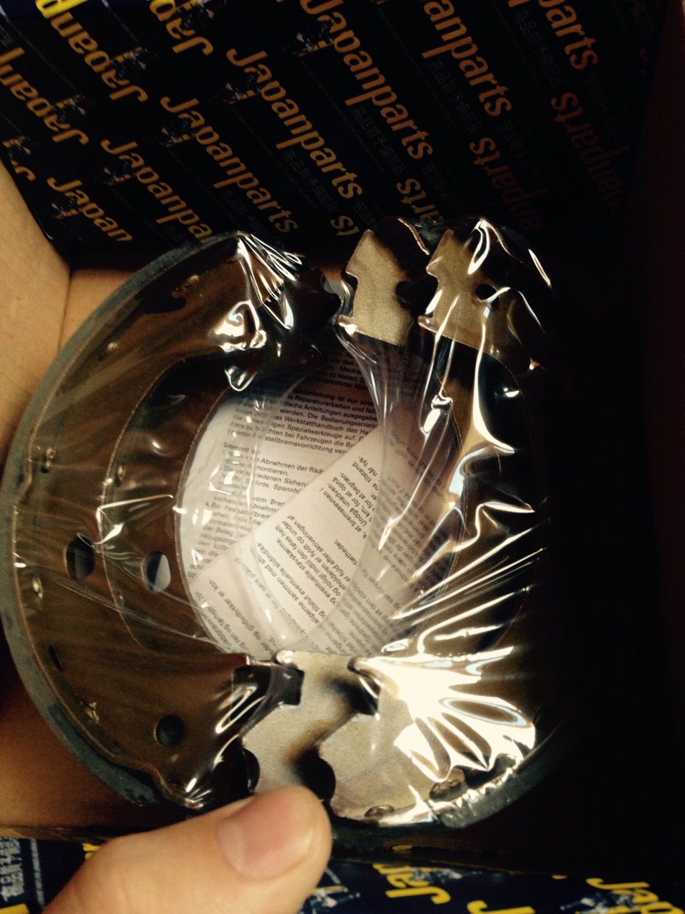

Заодно попросил перебрать задний тормозной суппорт. Его подклинивает с момента покупки (внешняя колодка почти на нуле, внутренняя еще живая, зато с другой стороны обе как новые), вроде бы чинили уже два раза (я деньги платил за это), но безрезультатно (лично не присутствовал, может и не перебирали). Раз меня в сервисе в прошлом году убеждали, что когда ставили новые колодки, то чистили и смазывали направляющие, то я подумал, что дело не в них и заказал ремкомплект заднего тормозного суппорта CARLSON 41132 за 465 руб.

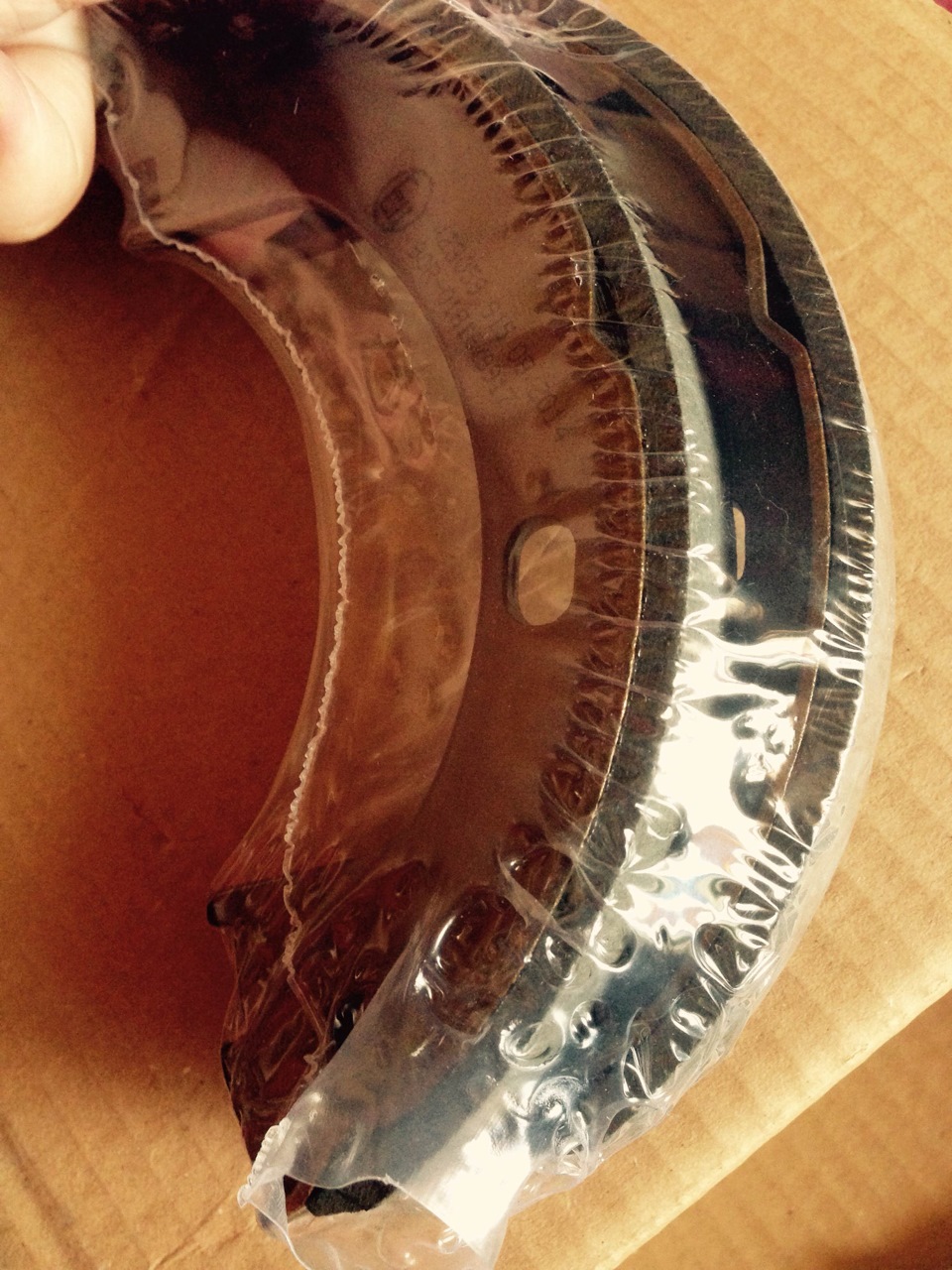

Приехал к товарищам с колодками. Начали с левого барабана. Все механизмы закисшие, заржавленные. Одна колодка еще неплохо сохранилась, а от второй накладку еще в прошлый раз выбросили. Кроме того вместо одного из штифтов, который держит колодку забит какой-то колхоз — туда явно кто-то уже лазал раньше. Разобрали механизм, все прочистили, смазали, колодки новые поставил — а они болтаются. Не хотят в разжатом положении стоять на месте. Как выяснилось нижняя длинная пружинка заржавела, закисла и потеряла свои свойства. Да и колхоз вместо штифта дает о себе знать. Ладно, пока собрали так. С правой стороны тормозных накладок на колодках не было вообще. Они же не могли сточиться? Видимо кто-то давным давно туда лазал и все повыкидывал? Все механизмы разработали, почистили, смазали, поставили новые колодки, собрали. Все стоит четко в разжатом состоянии, никуда не рыпается, не то что слева. А гремит-то именно слева. Возможно реально колодки ручника? Хотя я уже ничему не верю.

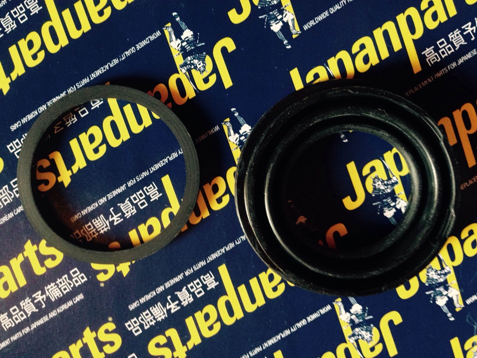

Давай разбирать дисковый тормозной суппорт. Сначала зажал цилиндр — вошел легко, значит не закисший. Отлично, ремкомплект не пригодился. Давай дергать направляшки — а они все, дуба дали. Выбили молотком, давай их чистить шкуркой, напильником и прочее. Но и скверные мысли поползли, что опять меня в сервисе напарили, не смазали направляющие, а утверждали обратное. Сейчас все смазали, засунули, пока суть да дело, а они опять дуба дали… Опять выбили, давай шкурить и внутренности суппорта и направляшки. В общем через 10 минут все было отлично. Собрали, я заплатил 1000 руб. и покатил. Опять гремит. Да тратааата!

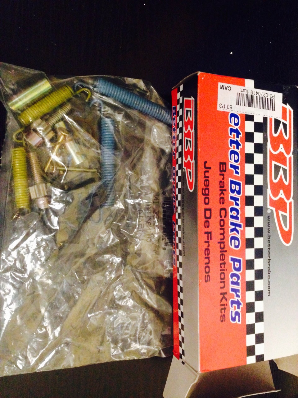

Заказал и сегодня забрал ремкомплект Bbp 7301 за 1138 руб.
Надо будет заменить сзади слева пружины и штифты. Если после этого там же будет греметь, то я не знаю уже. Это просто сводит меня с ума. Простите за много букв, но уже очень давно не писал, накипело. В общем продолжение следует…

Про колодки читал, сейчас разберемся с барабанами и дальше будем изучать.

По поводу телеги — полиуретан в моем опыте показал сто он не для этих машин. А вообще часто менял стойки стаба, они стучат при езде, а вот вручную их тяжело расколыхать и выявить стук.
А не знаешь, часом, номера резиновых сайлентблоков? Я вообще тоже против полиуретана, но, когда заказывал, не знал, что они не резиновые. И понять не могу, на кой их производят, если так люто скрипят? Или установили неправильно? Или не они скрипят? Одни вопросы…
