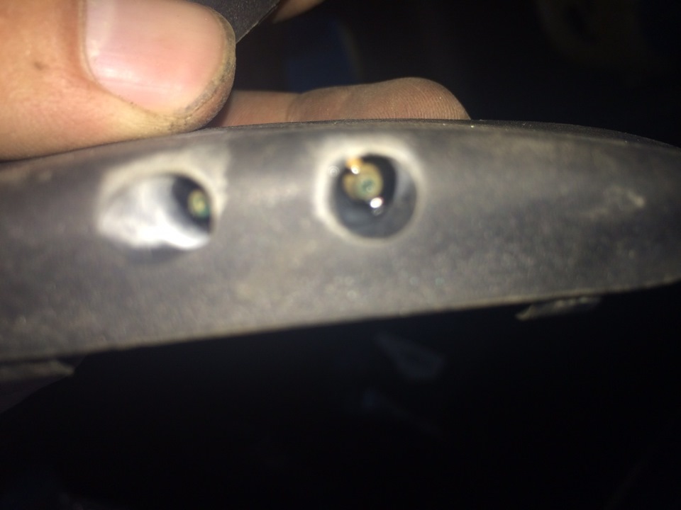

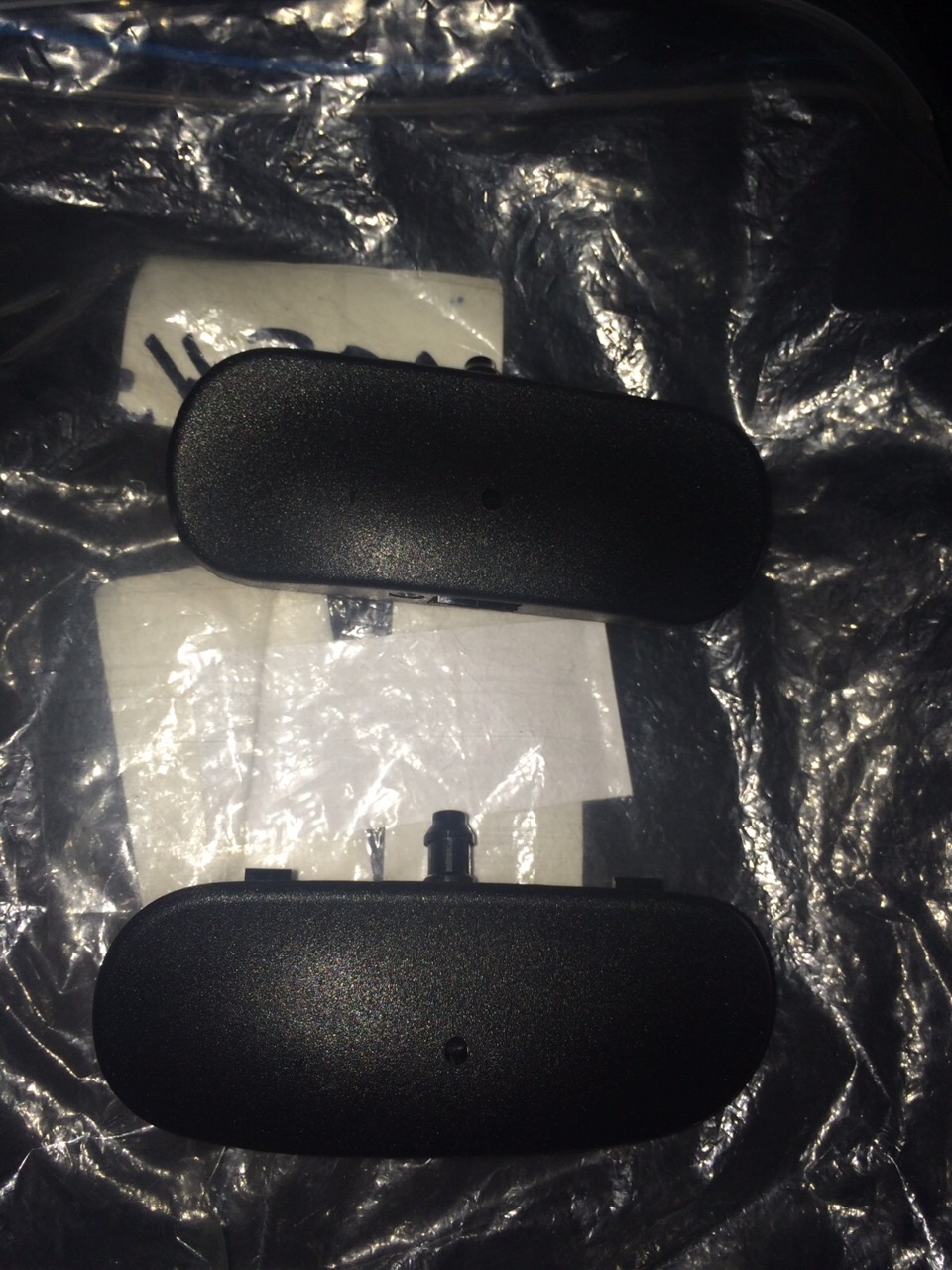

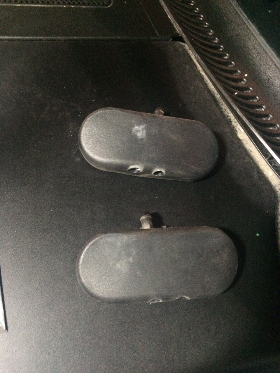

Поменял форсунки омывателя лобового стекла.
Вместо старых струйных, поставил струйно-веерные форсунки.
Вода с форсунок полностью омывает стекло, что позволяет щеткам лучше очищать гряз.
Установка занимает минут пять. Все разъемы подходят хорошо. Единственное у меня чуток трубка для воды была длиннее, пришлось подгибать ее чтобы спрятать обратно.
Переходник нужен для закрепления форсунки в капоте иначе будет вываливаться.
Номера:
VAG4G8 955 987 A Форсунка омывателя стекла с оборгревом левая
VAG4G8 955 988 A Форсунка омывателя стекла с оборгревом правая
VAG8E0 955 431 Переходник омывателя

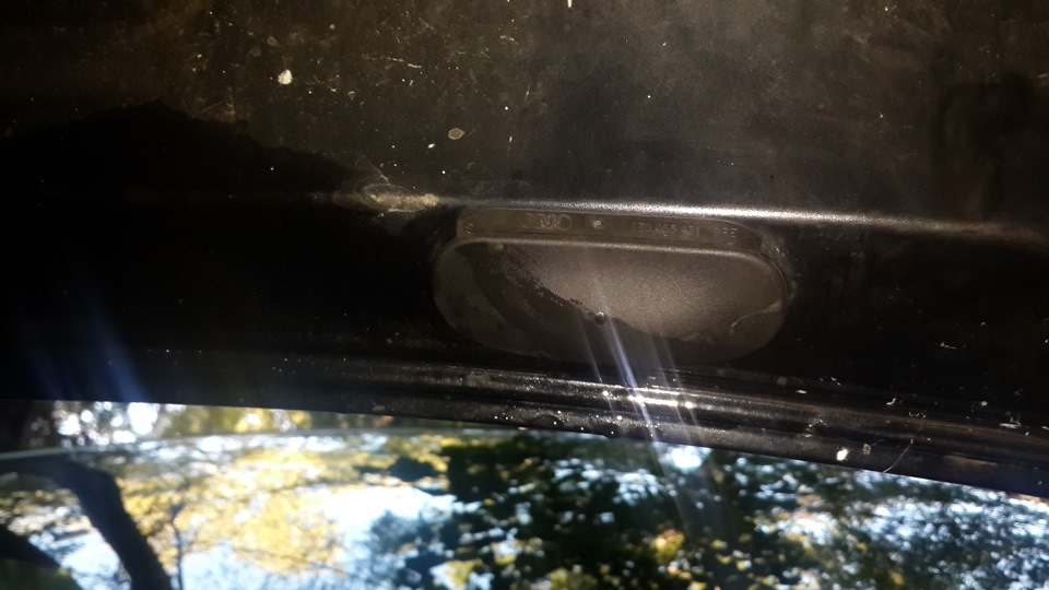

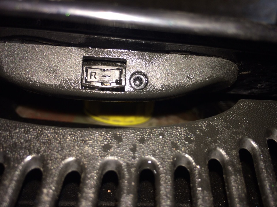

у вас форсунки стоят наоборот, левую с правой нужно поменять, т.к. они стоят у А7 в по другому, сам мучался с этим… это видно по правым струям которые пересекаются друг с другом, такого не должно быть
Может просто отрегулировать надо. Они же струйно-веерные! Просто насколько я помню когда устанавливал их, я менял их местами и не помогла, там трубки на которые шланчиг одевается повернут у каждой форсунки в свою сторону. Шланг не дотягивается. Он и так еле налез!
у тих форсунок трубки повернуты обе в одну сторону, было также как у вас, потом поменял местами и все стало гуд
