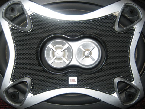

Решил взять передние колонки. Долго думал, но выбор пал, опять же, на DLS)

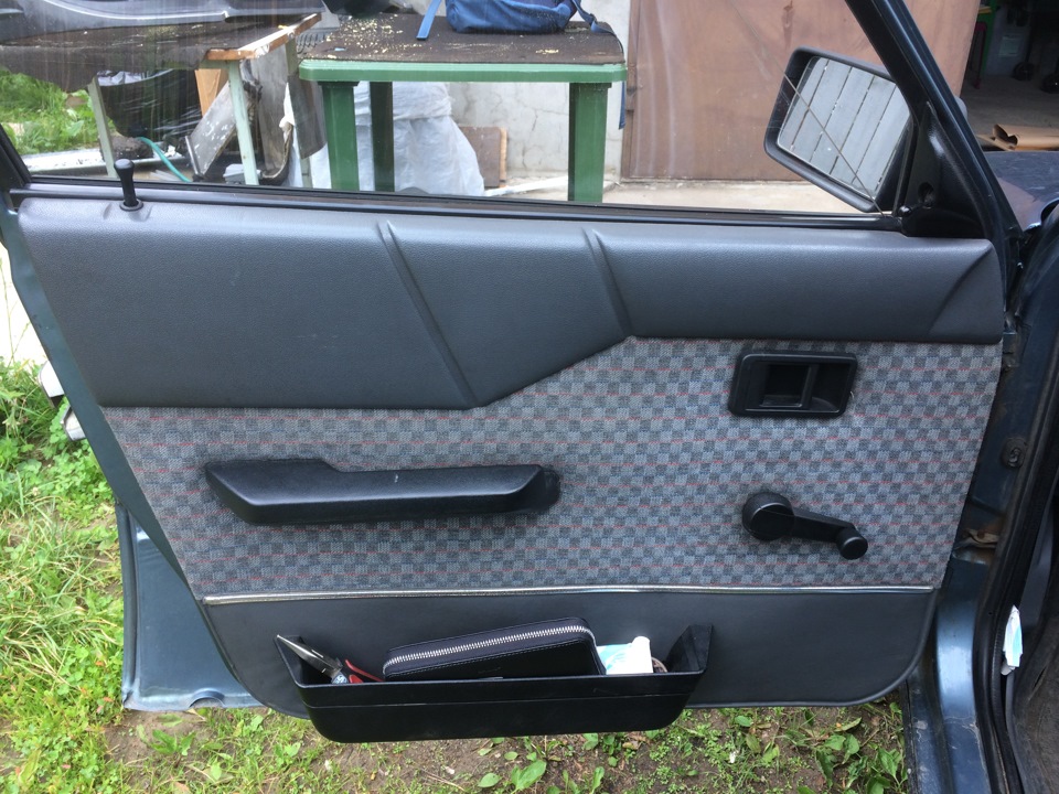

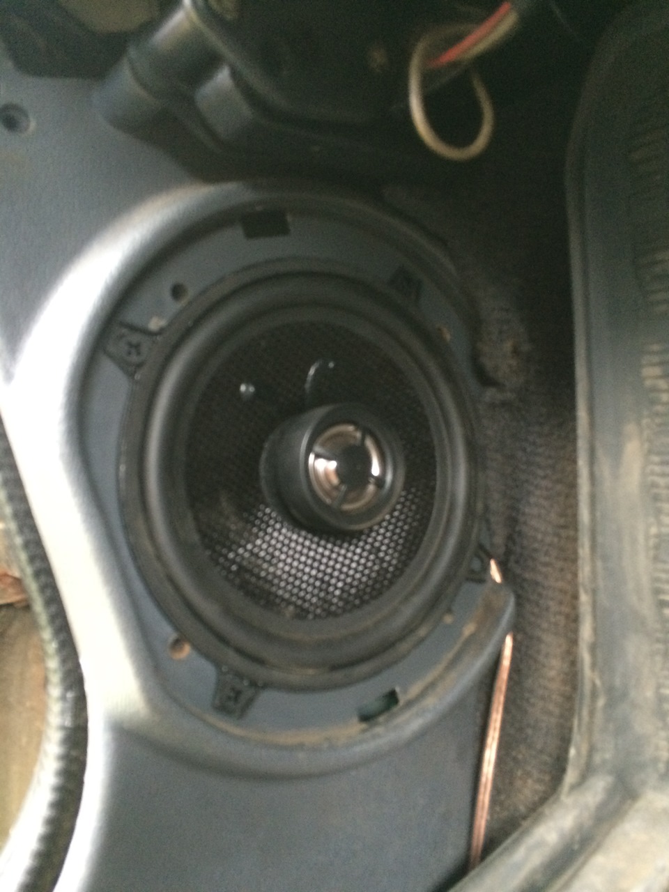

Поставив в родное гнездо понял, что им там не место, т.к. магнит касался металла.

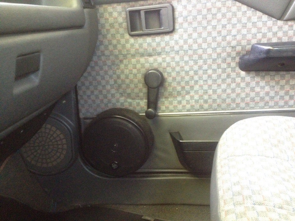

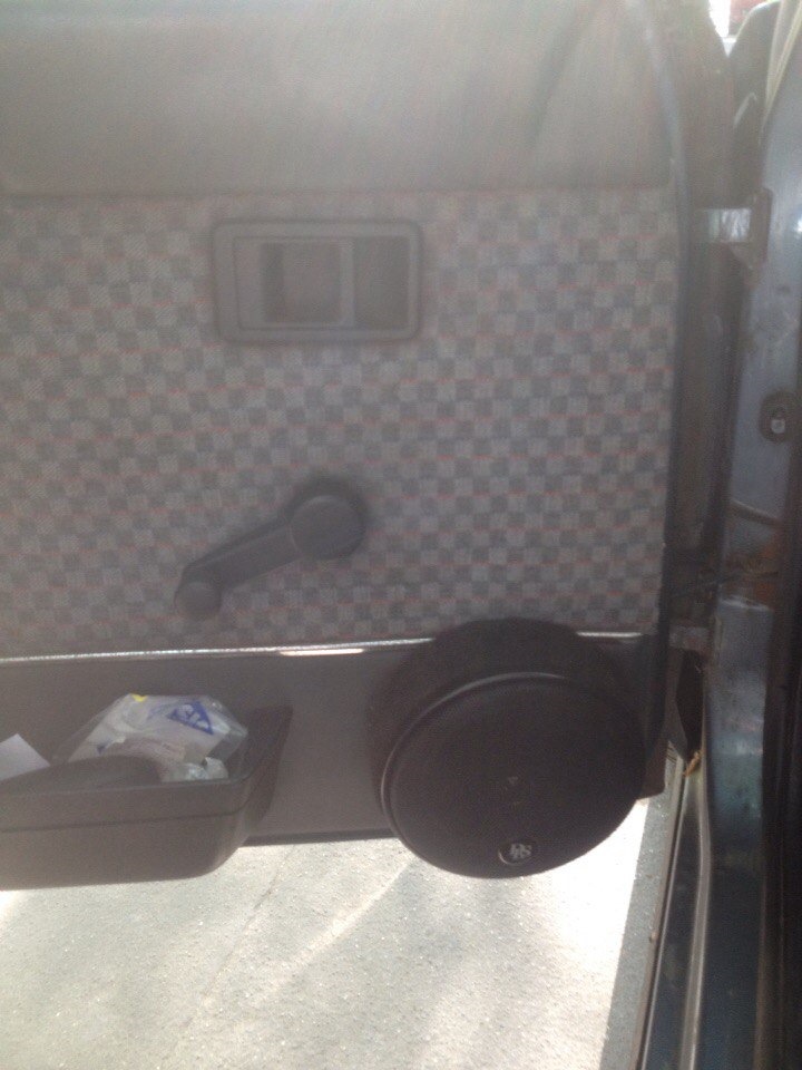

Было решено делать подиумы и переносить колонки на дверь.

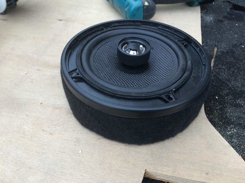

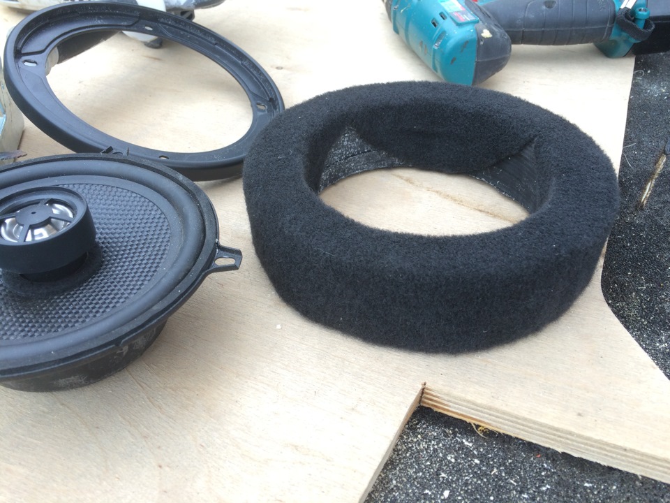

подиум собрал из фанеры: 2 15мм и 1 10мм
обтянул карпетом)

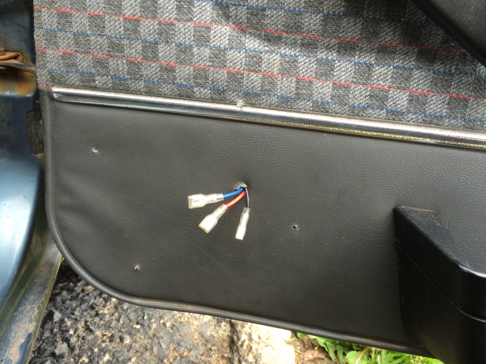

проводку в дверь пустил параллельно центральному замку и вывел
собрав все получил вот такую красоту
для сравнения
звук перешел на новый уровень) теперь играет не где-то в ногах, а прям в салон)

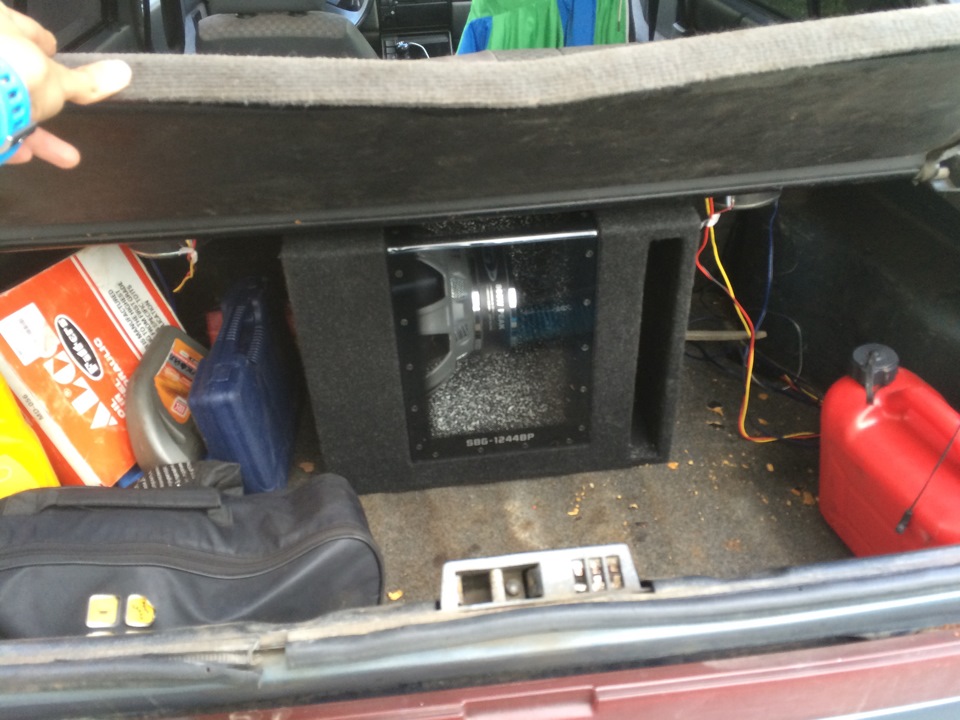

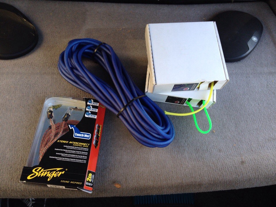

Так же был приобретен саб Alpine SBG-1244BP — 5000р
усилок TEAC — 5000р
и проводка — 3000р
проводку пустил по левому порогу, спрятав под пластик)
силовые в подкапотное засунул через какую-то резинку, слева от рулевой, и проложил вдоль стенки.
Итог: музыкой очень доволен, долбит дико) при большой громкости гремит гниющая крышка багажника :D
