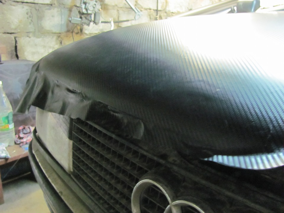

Вот пришло время и для капота. При поклейке капота в гаража было натоплено отменно пленка ложилась как нада. для тех кто хочет что то обтянуть совет на будущее клеять ндо к 2 подходхода, нчала одну часть потом вторую. перед поклейкой надо подготавливать как капот так и пленку. капот надо обработать от сколов ямочек и подобного дела. я использовал грунтовку. после нахдачкой выравнивал поверхность. дальше поверхность обязательно обезжирить. пленку нада тоже подготовить для этого вымеряем центр пленки и разрезаем белую зашиту пополам. после вымеряв центр капота укладываем и начинаем клеять. после поклейки нужно пройтись феном для закрепления клея пленки на поверхности. После оклейки дайте пленке остыть а то будет беда как у меня…

Карбон китай? Как тянется? Подскажи сколько на капот пошло?
германия 2д вроде как. на капот ушло гдето 1450мм по длинне. а погонный у меня метр на 1520мм

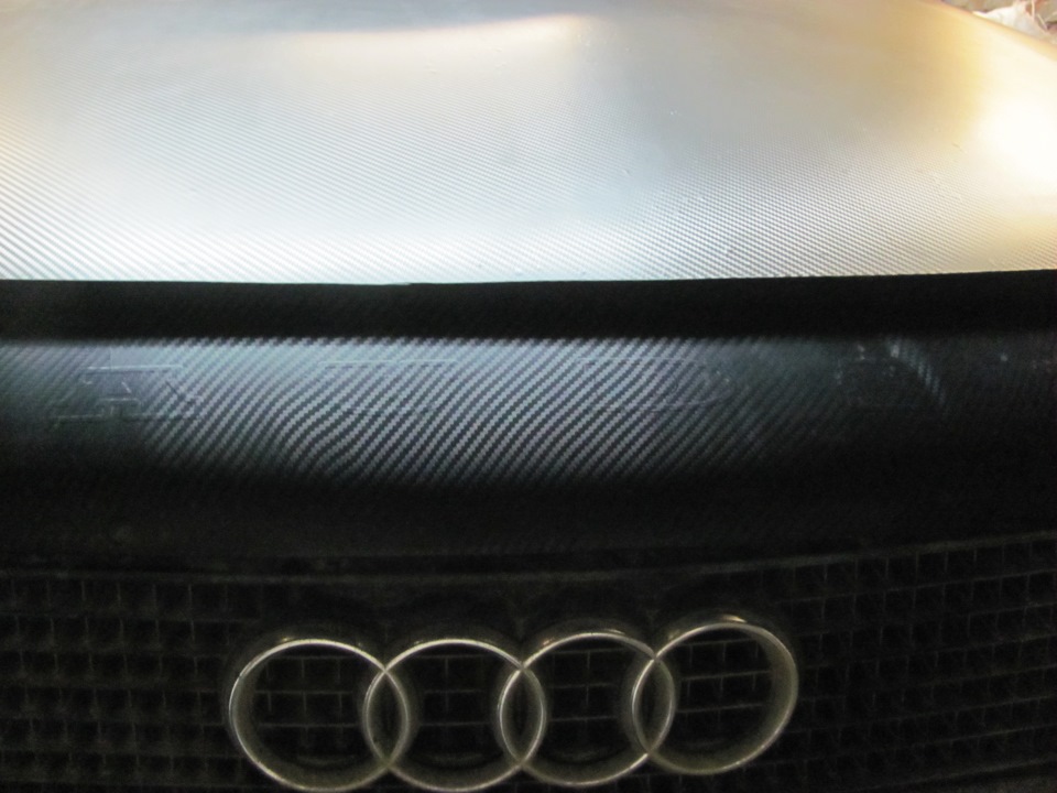

СНИМАЙ МУХОБОЙКУ! Тебе тут все об этом скажут!
сниму))) только подкапотку доделаю.
Красавчиком будешь!
без мухобойки выступает подкладеа резинова а она вся колнами пошла. рельно весь вид портит
тоже верно ((
прибумаю что сделать с резиной сниу обязательно
