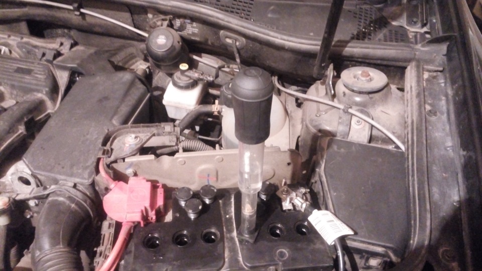

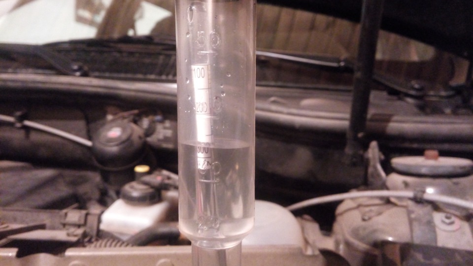

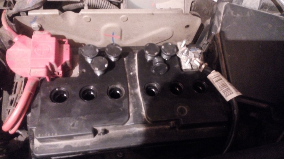

Знач так. При замере плотности в 4х средних банках плотность была 1,26, а вот в двух крайних 1,25. Рисковать не стал подвёл плотность в крайних банках до 1.26 путём доливки электролита по 10кубиков, плотностью 1.28. Уровень электролита спустя 2 года немного ущёл только в 2х крайних банках, добавил электролит уровень во всех банках стал одинаковый (проверял трубочкой от капельницы). Да и ещё акум предварительно подзарядил.
P/s Добавляя воду плотность падает безбожно, говорят нужно гонять на зарядке покуда плотность не подымется, а у вас есть 2е или 3е суток на этот гемор. Я 2 дня покатался плотность ни на грам не поднялась ( говорят что после доливки электролита плотность возрастает больше допустимой и акуму кирдык).

Низкая плотность говорит о разряде акб. Электролит из акб никуда не девается, испаряется только вода. "Я 2 дня покатался плотность ни на грам не поднялась" ты решил акб зарядить генератором? Так это невозможно, генератор не зарядит никогда до 100 процентов, для зарядки нужно 16В и ток 5А.
Короче выкинешь скоро АКБ.
На зарядке я его заряжал несколько часов плотность нифига не поднялась. Ну если ничего не делать тоже скоро выкенеш. Я раньше доливанием воды убил 2 акума.
Заряжать его нужно сутки и каждые пол года. Да и зарядник нужен трансформаторный 16В и 5А, а не Китай, который не способен зарядить на 100 процентов.
Не надо, зарядник российский орион с регулировкой. Я не с потолка взял а вот отсюда www.drive2.ru/l/6151660/ здесь правда чувак заморочился, а я так сказать пробую.

Ни тот ни этот не способны выдать больше 15 В, а нужно 16 В. Да и зарядник нужен трансформаторный, а не импульсный.
Я понимаю, спасибо за совет. В планах конечно купить нормальное зу.

Я имел ввиду то что, при доливке электролита плотность задирается больше 1.30 и акум умирает. У меня не задралась :)
если зарядишь — поднимется больше 1.30.
Не я не спорю если взять проф зарядник где можно и взорвать акум тогда конечно просторы эксперементов расширяются :) Но у меня простенькое зу, оно при всём желании полностью не зарядит.

Не поднимется я использовал электролит 1.28. Вобщем у матери на калине дешёвый акум буду с ним эксперементировать, машине 1.5 года я его тоже зарядил проверил плотность а там 1.23 для зимы никатит буду поднимать до 1.27 но уже корректирующим.
Обычно плотность больше нормы бывает, доливают дистиллированную воду, так как она испаряется при эксплуатации
В курсе.
Вообще то электролит не доливают. А плотность подымают зарядкой АКБ.
Я в курсе, но акум заряжен был полностью.
Т.е. он у тебя стоял на зарядке в течении 24 часов и плотность не выровнялась?
Нет часа 3 погонял ток зарядки упал до 1 А. Да я думаю от 10 грам электролита ничего не будет. Я ж без фанатизма :) Нет возможности заряжать сутками.
