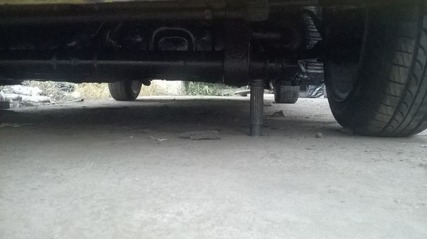

Как и обещали выкладываем результат занижения передней подвески на данный момент. Есть некоторые ньюансы которые необходимо продумать и доделать ( нижние рычаги почти уперлись в отбойники, место еще есть, но очень мало. Завтра на свежую голову будет решаться данный вопрос по величине хода подвески)
Ну что же фото ниже — комментируйте.
P.S. фонарик длиной 10см

Одбойники надо однозначно отрезать, они там по факту уже не нужны ввиду того что при изменении установки торсиона соответственно меняется работа подвески, а именно уменьшается ее ход и в отбойниках нету смысла.

спиливай отбойники нахрен как можно скорее. я гонял на них немного. мало того, что подвеска зубодробительная, так еще и чашки от ударов подевски выгибаются наружу — морда разъехалась в стороны…
какие чашки?! че то не поняли?!
стаканы на кузове
так у нас стоят амортизаторы от нивы они короче и жестче-газовые, в чашки бить не будет а вот насчет того-насколько она будет зубодробительная это еще вопрос-надо прокатится посмотреть как ямки проходит, покачать на месте.
У меня у самого газовые, плаза-спорт оранж. с отбойниками хода для подвески нету совсем! сначала как полумера — снял резинки с них, но в итоге все равно спилил. и сразу ездить мягче стало )

а все дуаю, че у меня перед еще просел после занижения))) кактаю на стандартных стойках, табурет полнейший)
