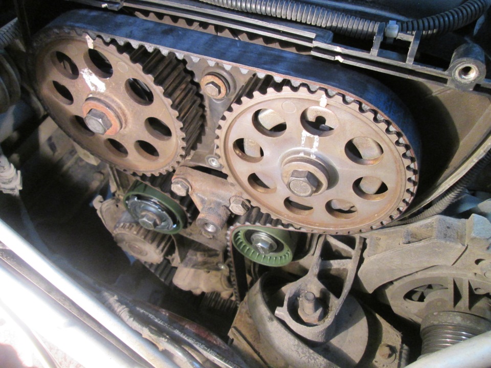

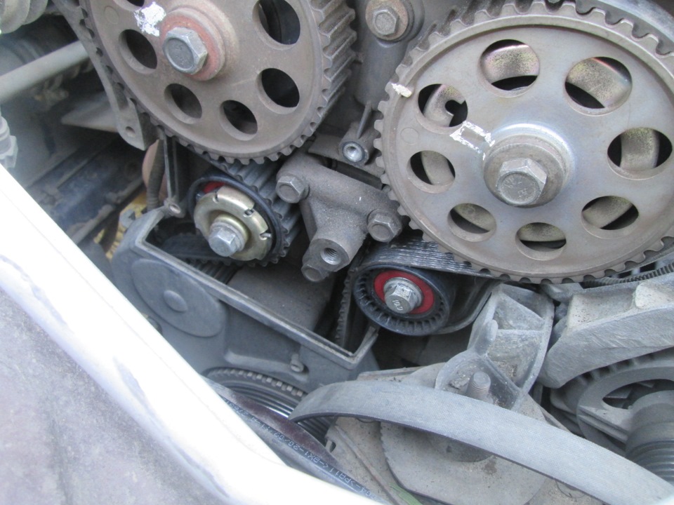

Катался по городу пол дня, нит чего не предвещало беды. И тут остановился такой в теньке, погодка седня была хорошая, прям на солнышке жара, подожду друга думаю тут, дождался, запускаю моторррр ииии… Что то начало тарахтеть оооченнь громко и неприятно, заглушил, думал снала на ремень приводной, открыл капот, посмотрел… все на месте, другу сказал что бы запустил, слушаю с ГРМа шум пошел, заглушили, открыл крышечку верхнюю, смотрю ремешек чет слабоват и немного приуныл( Притащили на сервис, вскрыл все, метка на колене ушла относительно распредвалов на 4-5 зубов (в принцыпе их и не хватало), поехал купил пока дешманский на первое время ремень, ну и за одно и помпу, помпа оказалась как новая, поэтому не стал ее менять, оставил прозапас. Одел ремешек, выставил меточки, замерили компрессию, компрессометр показал от 10-12 единиц, поставил свечи… иии запусккк, все идеально, и тут меня отпустило)
P.S. Ремень прошел 29500 километров, через 1000 км хотел его поменять и масло) Фирму найду, выложу, сейчас не помню.

Ну с таким треском я не решился даже тронуться, и она затроила, метки то убежали, у него может быть ролики или помпа, у меня все нормальное было, только ремень расслоился.
Щас сходили послушали, натяжной ролик завыл.
