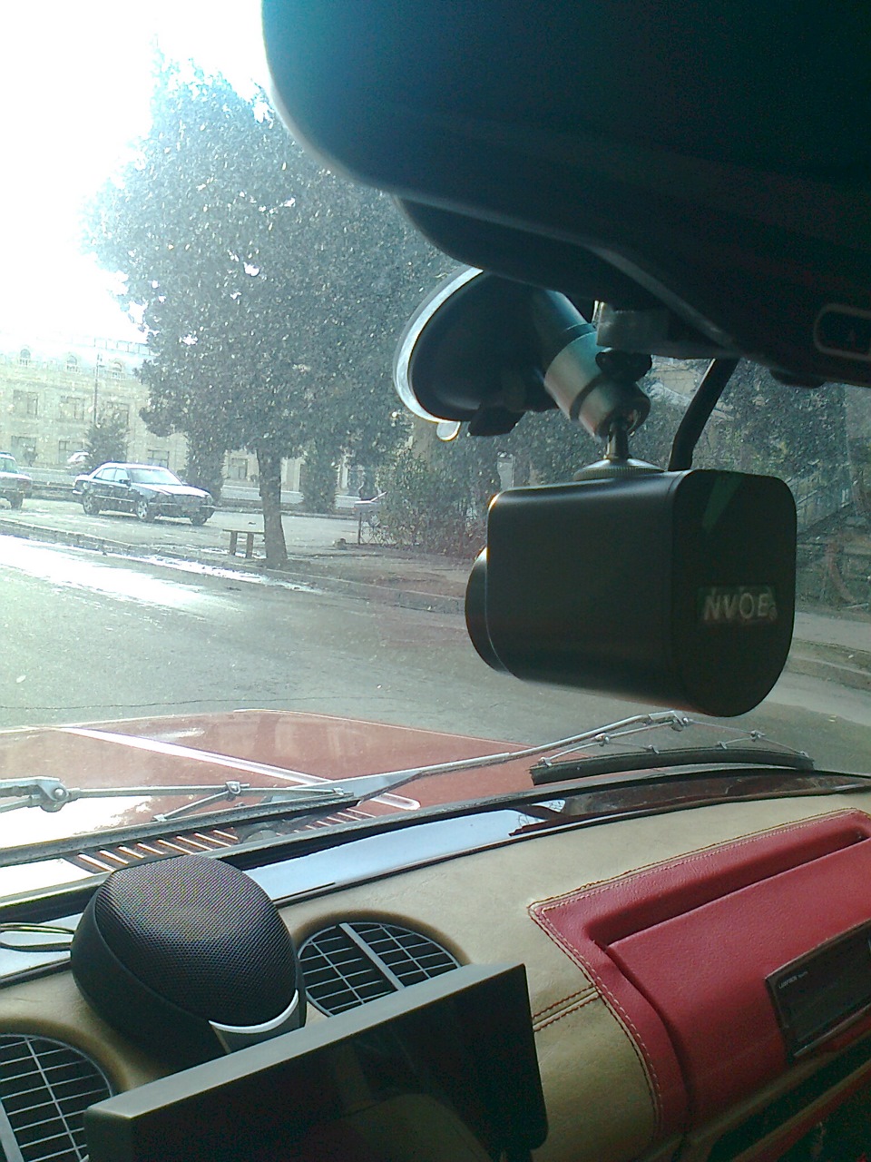

Одно из моих любимых устройств – Система Ночного Видения.
Таковые есть на люксовых моделях иномарок. А вот на жигулях нету! Ну не включает их завод в стандартную комплектацию и все! ))
Значит надо исправлять ситуацию!
Есть 3 варианта:
1. Обычные камеры с подсветкой, которых полным-полно вокруг и которые почему-то позиционируются как night vision camera. На самом деле они дают лишь небольшое освещение светодиодами в пределах 1-2 метров и все. Понятное дело, эти псевдо-ночники отпадают.
2. Инфракрасные пассивные камеры – тепловизоры или термо-камеры. Они конечно хороши, но есть один минус – они ловят только “горячие” объекты” (все то, что хоть чуть-чуть дает какое-нибудь тепловое излучение). Это меня тоже не совсем устраивало.
3. Инфракрасные активные камеры – самое оно! Ловят как “горячие”, так и “холодные” объекты и хорошая дальность. Значит остановимся на них.
Справедливости ради надо отметить, что и у активных и у пассивных ИК камер есть свои и плюсы, и минусы.
Среди люксовых иномарок системы ночного видения есть на БМВ, Ауди, Мерседес, Кадиллак, Тойота, Лексус, Хонда.
От Тойоты, Кадиллака, Хонды или Ауди я вообще ничего не нашел.
У Мерседеса S-класса стоит активная ИК-камера, которая встроена в корпус передних фар, так что – не подойдет – согласитесь, жигуль с передними фарами от S-класса будет смотреться как-то необычно! ))
Остается БМВ. Но, во-первых на бэхе стоит пассивная ИК камера или тепловизор.
Во-вторых, установить снятую с семерки БМВ систему ночного видения так просто не получится, т.к. на каждом конкретном автомобиле они прошиты только под этот авто (даже камера с одной машины может не подойти на такую же другую).
Значит надо брать эту систему в чистом виде, еще до установки на БМВ. А это FLIR система PathFindIR с ценником в районе 2000-4000 евро – немного дороговато )). Выходит и этот вариант тоже не подходит.
Что же делать?! Значит нужно что-то другое. Будем искать! Ищем, ищем и находим кое-что ;)
Это система состоящая из активной инфракрасной камеры, монитора и проводов соединяющих их.
CCD камера имеет дальность видимости порядка 150 метров и способна различать любые объекты (как “горячие”, так и “холодные”) в полной темноте.
При обычном освещении (дневном свете) камера показывает как обычная цветная камера. К тому же она немного приближает объекты.
С наступлением темноты – дает цветную ИК-картинку.
Монитор от этой системы я убрал за ненадобностью, а выход с камеры вывел на один из каналов своего монитора (у него вход на 4 канала).
Вот и все – теперь жигуль с системой ночного видения – исправили недоработку завода! ))

Привет.
Это ИК камера и дает четкое изображение — чем темнее, тем лучше.
В комплекте сама камера, провода и монитор. Мейд ин Китай.

где и за сколько приобрел?
где-то полтора-два года назад товарищ привез из Малайзии. откуда точно — не знаю. цена наверху

а фото ночной съемки?
4 нижние фотки они и есть
даже так! тогда все супер!
постараюсь сделать ночное видео
Roshka01
честно — крайне не похоже на ноч.фотки. они должны быть практически ч\белыми
судя по хар-кам камеры, это обычная ик-камера, которая видит не холодные\горячие объекты, а ик-свет.
суть в том, что камера видит его как обычный свет — который для нас невидим
