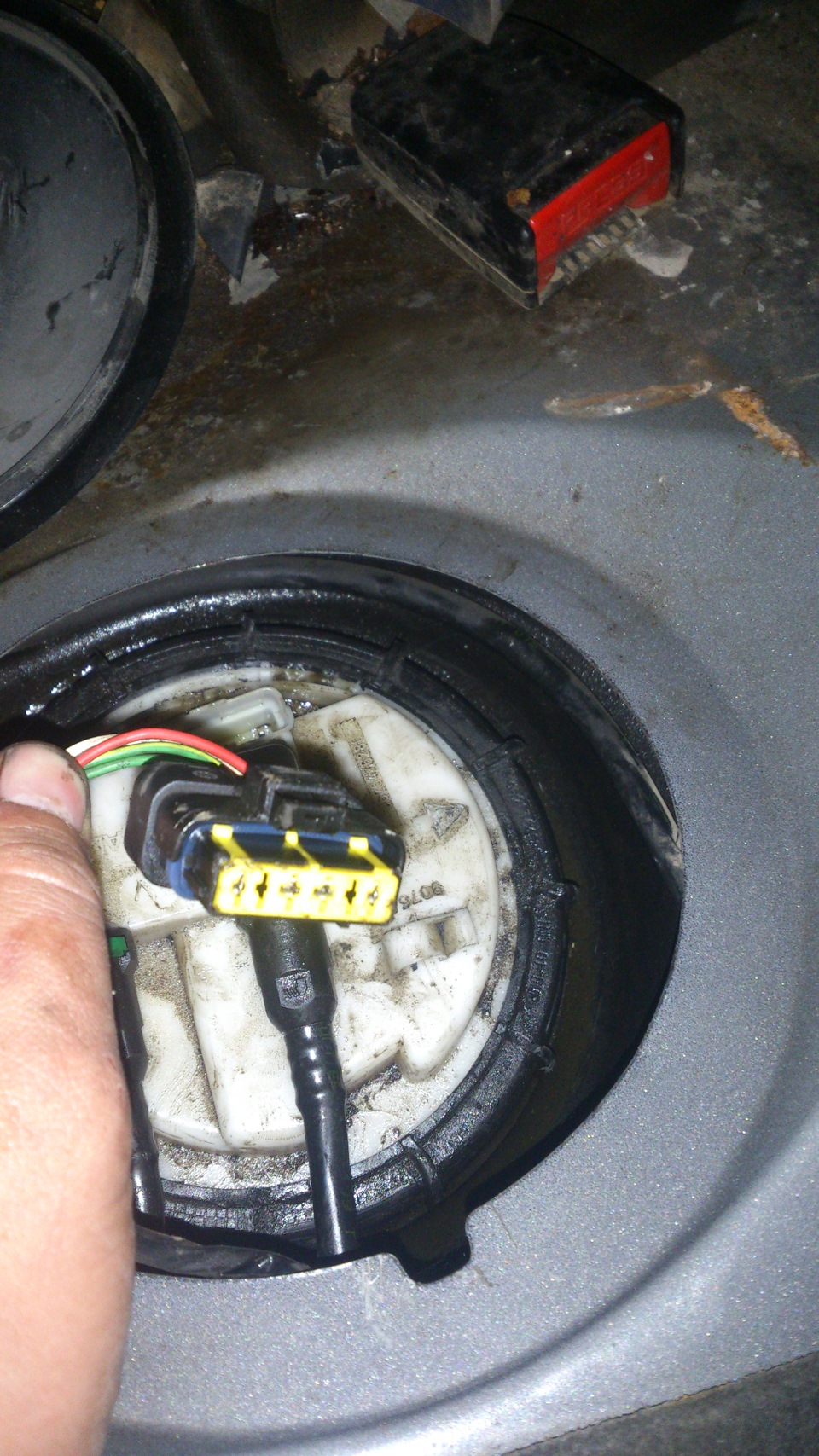

Повернул ключ не гудит с этого все началось
сделал все что выше сказано но было одно но)))

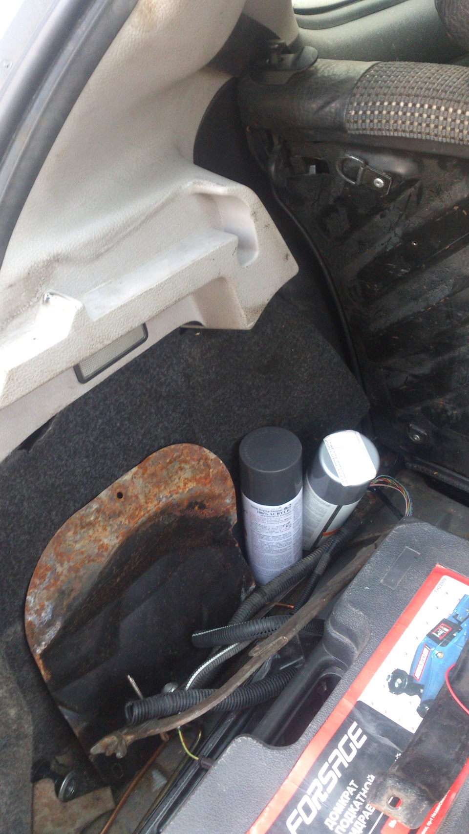

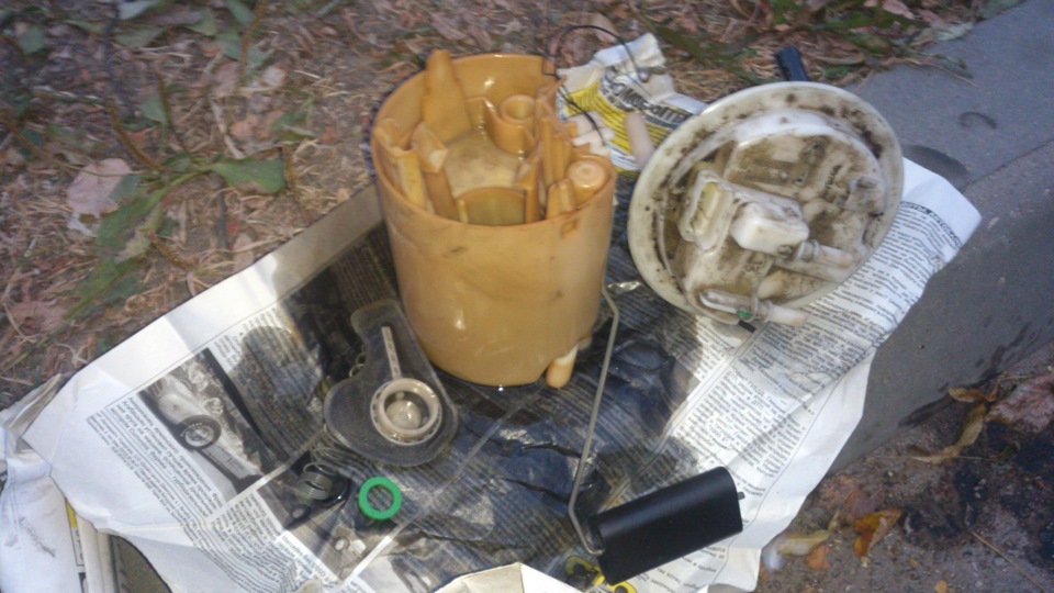

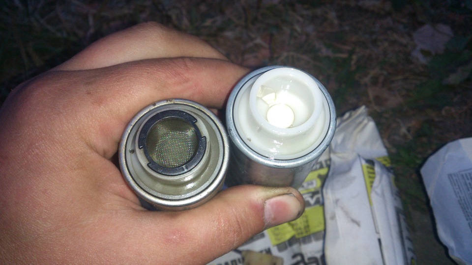

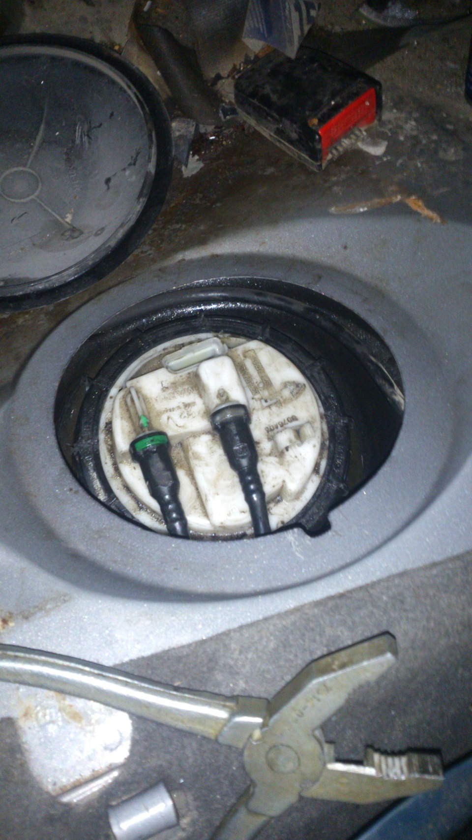

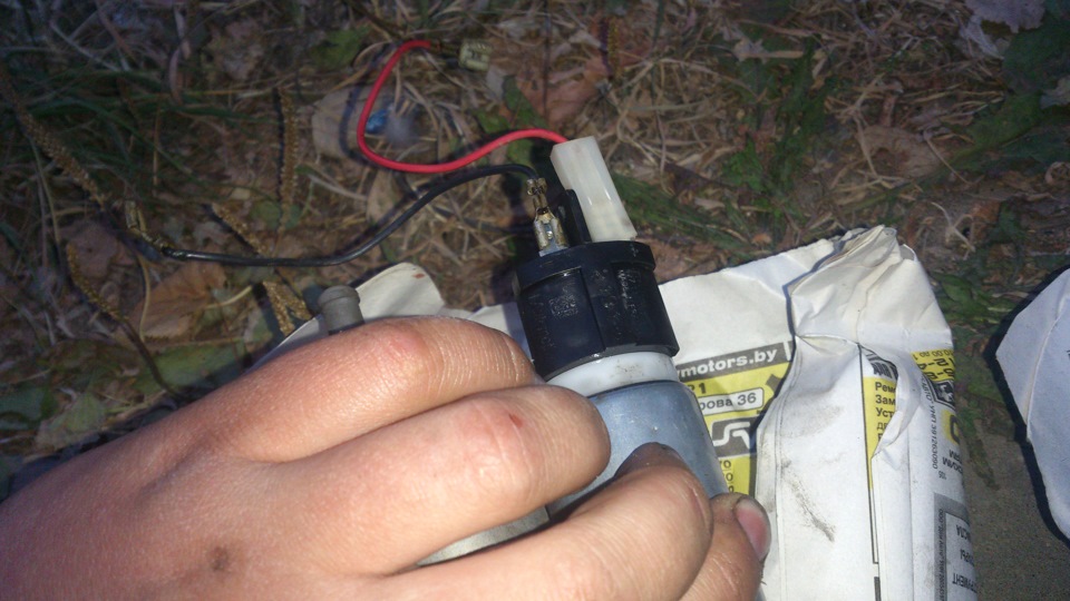

Ток не поступал а насос работал почистил все реле и прочие появился ток на насос! Но не заводится! Получается так насос работает ток есть а не заводится Как бы опа не много расстроился( что делать? А делать надо следующие проверить давление насоса! Снял топливную трубку подачи с рампы и засунул в бутылку и пошёл крутить ключ а не чего не происходит бенза нет вообще хотя в машине пол бака! Что за бред подал 12в на прямую на насос и он чуть начал писать)))) вот оно умер насос (хотя в руках жужал)не хватает давление даже что бы догнать до рампы при включение зажигания)))) вот так а столько умников в это время выслушал мозги мозги…

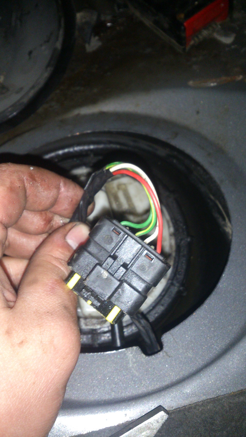

Обрадовался и поехал снимать с голубой насос))) снял поставил и не гудит (чуток пипипипи) ну как так? Все заново снимаю фишку и тестером проверяю пропал ток как? (пипиипип) а дело было в сигналке отошёл провод массы все на скрутках) переделал и? есть контакт тру руки))) ключ на старт и не чего не происходит не понял как так ток 12в есть приходит на фишку насос работает на прямую а как наденешь фишку не гудит))) накидываем лампочку в 12в и смотрим что произойдёт? Так как тестер может врать о потерях тока! Взял обычную лампочку от стопа 12в накинул два провода на фишку и на лампочку поворачиваю ключ а не чего не происходит)))) ахахха (пипипиип) что же все таки делать?

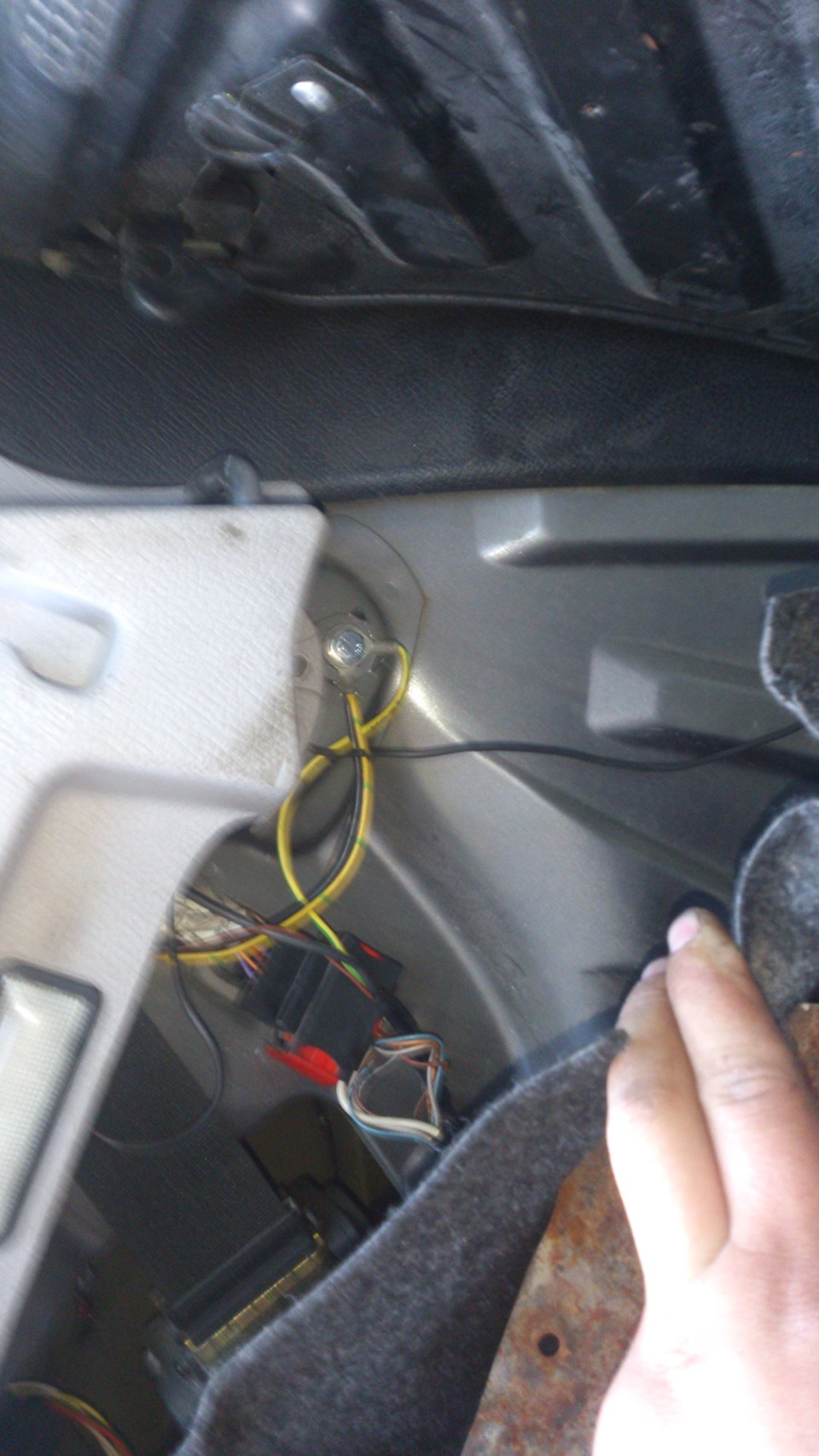

Искать обрывы окисление праподает минус или плюс!
хорошо что я знаю пежо)))) в моем пежо был разобран салон (бывшем влодельцом) с заде отключена проводка крышки не знаю правда зачем))) обшивка снята была ну я все окуратно положил и закрыл обшивку! Но там есть одно он! там есть масса кузова в далеке отдельно еле заметная зачем ее открутили не понятно! Хорошо что я знал что она там есть проверил она откручина закрутил и все ок лампочка горит! Радости не было предела!))) естествено насос уже будет работать))) что и произашло насос работает!
Машина не завелась)))))
