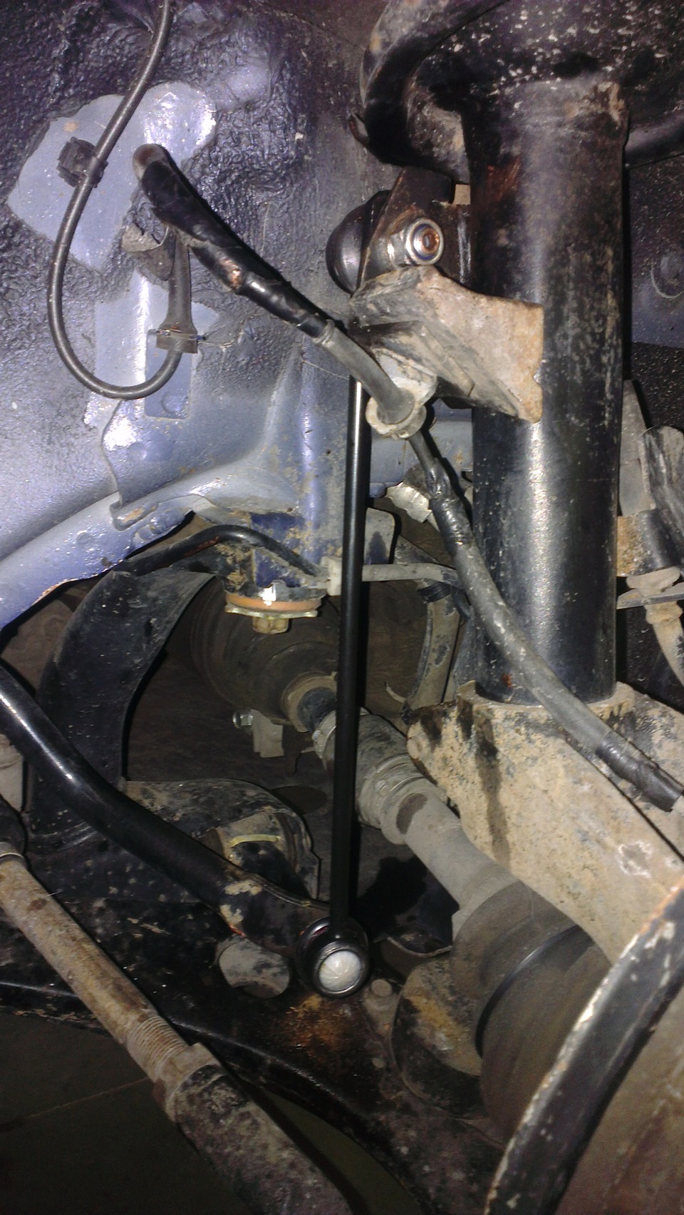

Где-то месяц назад появились сильные стуки в передней подвеске, при езде по неровностям. Начал грешить на стойки стабилизатора, для подтверждения моих догадок, загнал в сервис, на диагностику ходовой, мои догадки подтвердились, это оказались стойки стабилизатора.

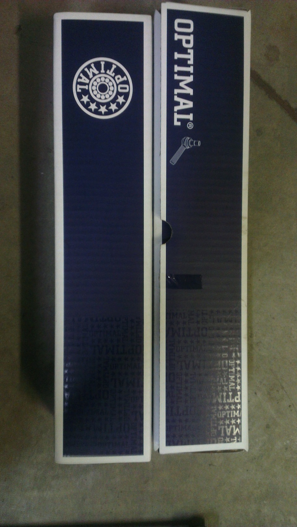

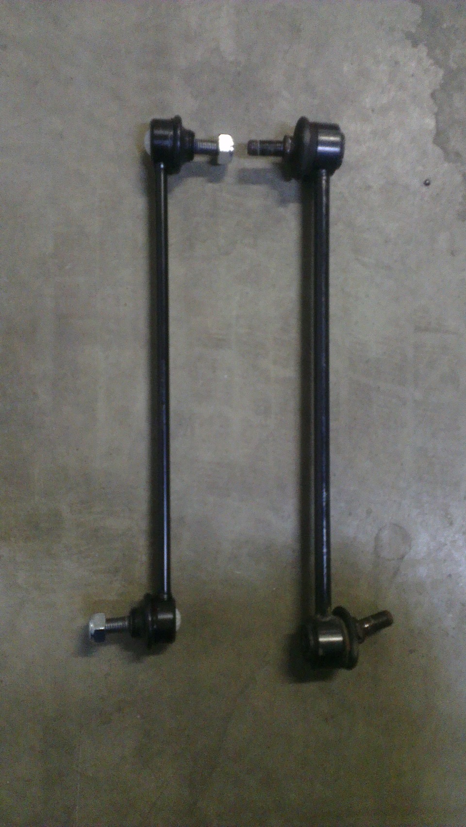

Сразу заехал в Exist, и из наличия взял стойки стабилизатора Optimal (G7-1079) по 600 руб. за шт.
До этих стояли CTR, проехали примерно 60000 км., посмотрим на сколько хватит этих.
Меняется все просто, не спеша в течении часа поменял обе стойки, за день до замены залил гайки WD-40, и ещё понадобится второй домкрат, что бы спокойно вытащить стойку.

я от твоих щас отказался)) и заказал CLMZ-12 говорят долго ходят и недорого ))
Тоже ставил CTR, отходили года 1,5-2.
Эти были в наличии на Экзисте, поэтому решил поэксперементировать)
А вот задние, 2 года назад ставил Lemforder, до сих пор все ок!)
я то же на Lemforder весь зад заменил, вроде ходит))
Зад у меня только стойки стаба. Lemforder, а вот спереди сайленты в рычагах тоже Lemforder, тоже все ок!
