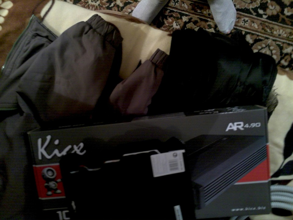

Приобрел усилитель Kicx AR 4.90, провода аналогичные Kicx.

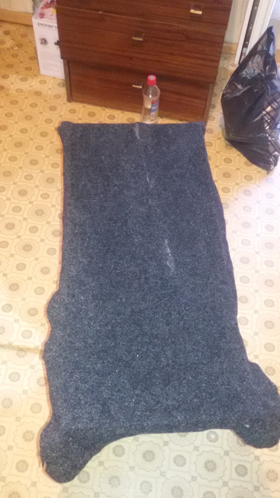

Установку начал с подготовки крепления усилителя. Определил место ему на спинке заднего сидения. Идея не нова на сайте уже делали подобное на граните. Нашёл фанеру, определился с размерами принялся вырезать. Продолжение следует.

Не прижимай усь к карпету, подложи шайбочки под крепления, а то греться будет.При закрутке контактов придерживай колодку снизу, а то она держится на одном болтике и на плате(может треснуть плата).
Спасибо за подсказку.
