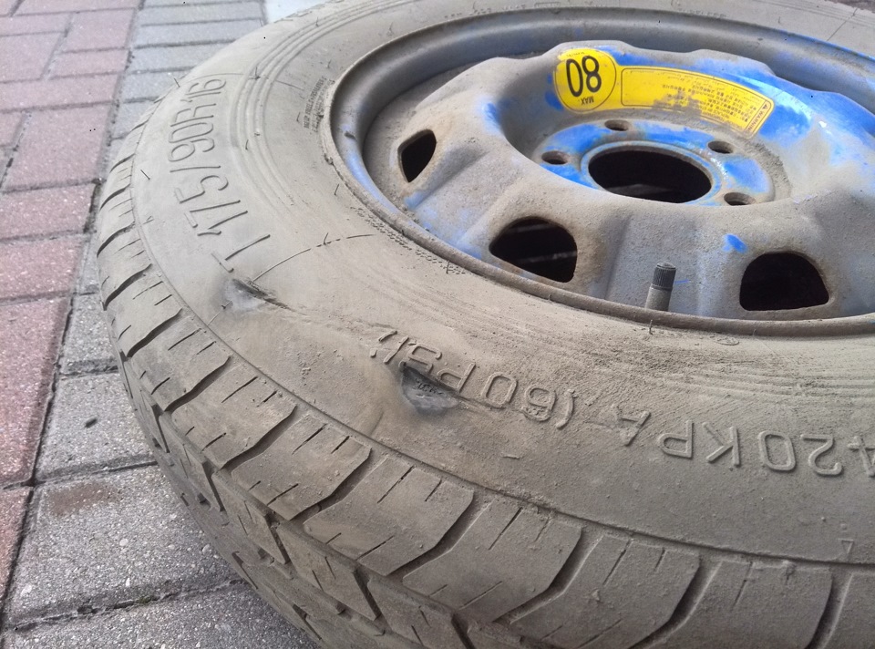

Снять докатку оказалось не просто. За шесть лет её, похоже не трогали ни разу. Болты заржавели: с ВДшкой и ямой я потратил полчаса на снятие колеса, и ещё полчаса на снятие корзины. Резина докатки оказалась в трёх местах протертой до корда.
Болт, опускающий корзину, смог открутить лишь на пару см и его заклинило. Решил все это выбросить и ставить лифт запаски.

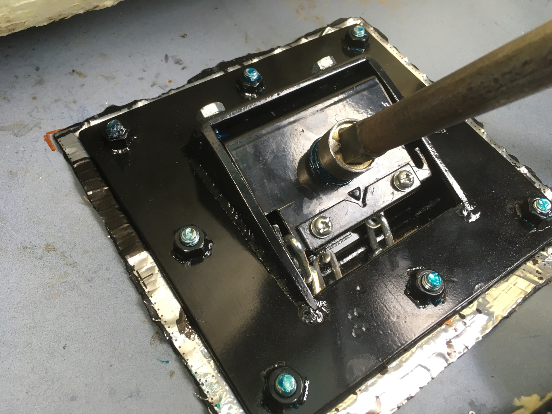

Дальше нужно было разместить его таким образом, что бы он: работал, не упирался в диск колёса и не торчал в бокс багажника.
Все это удалось воплотить.

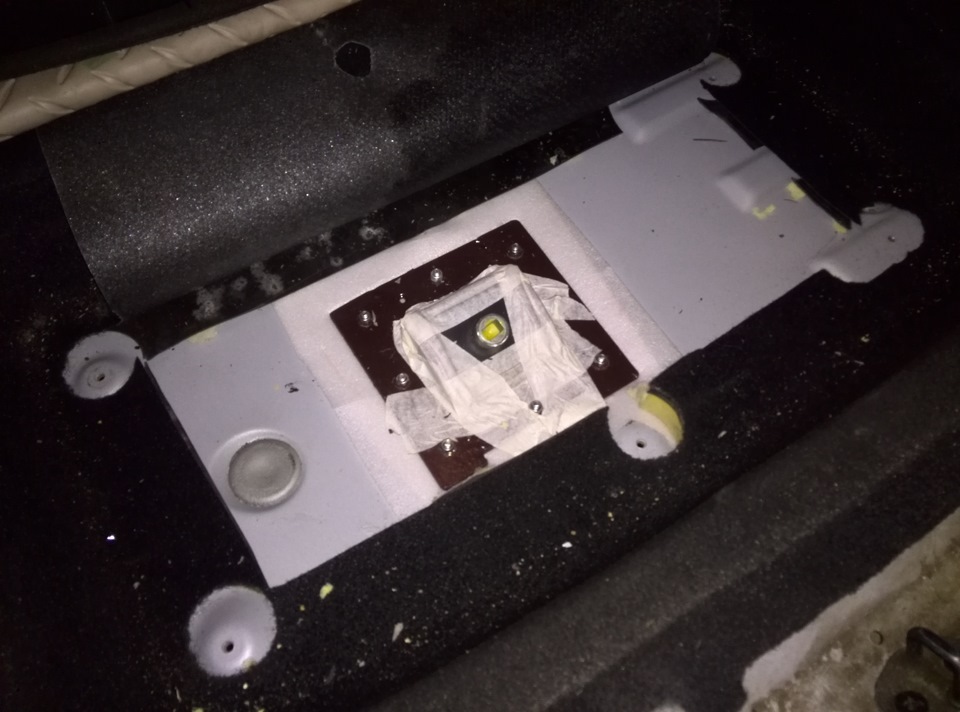

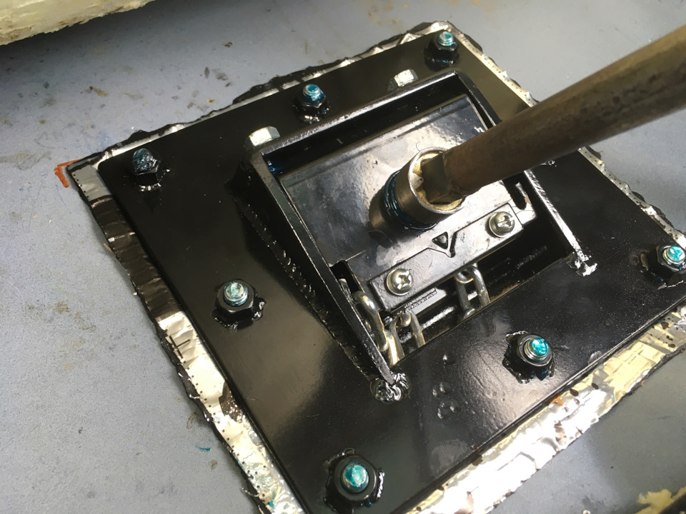

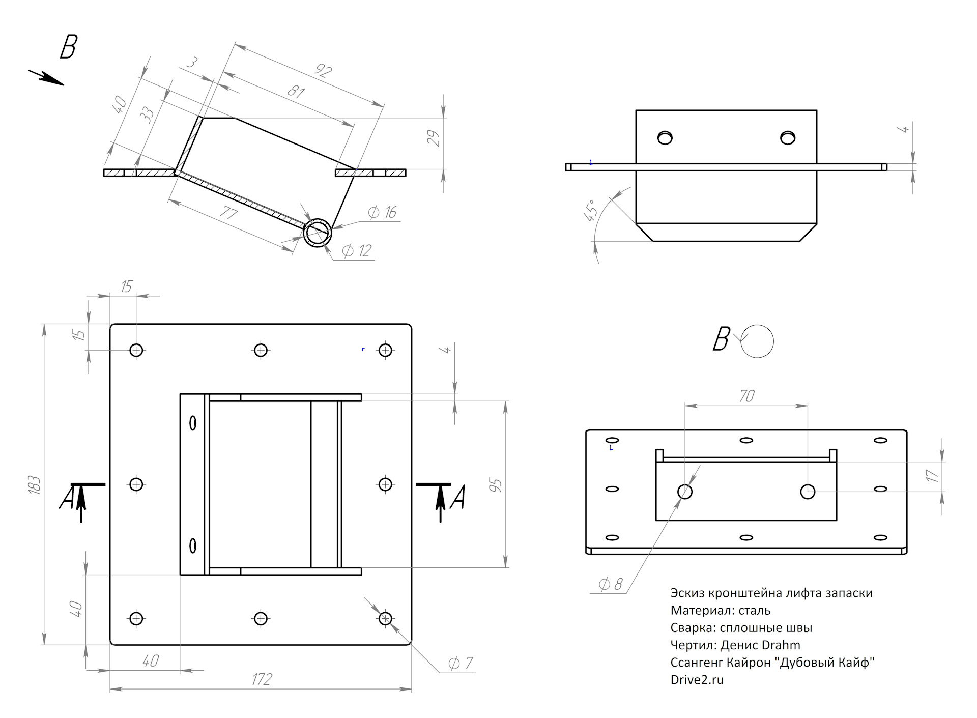

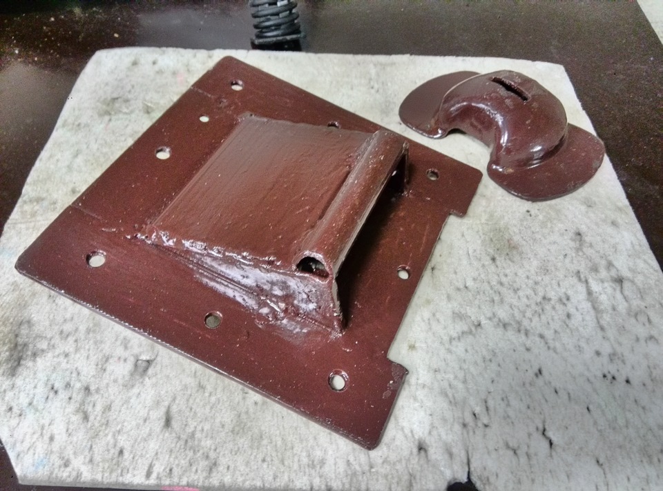

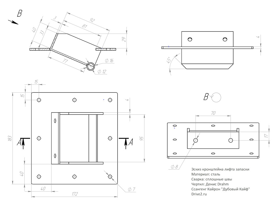

Был спроектирован и сварен кронштейн лифта.
Была укорочена вставка в диск под размер 84мм (у Ховера 100мм).
Прицеливаемся…

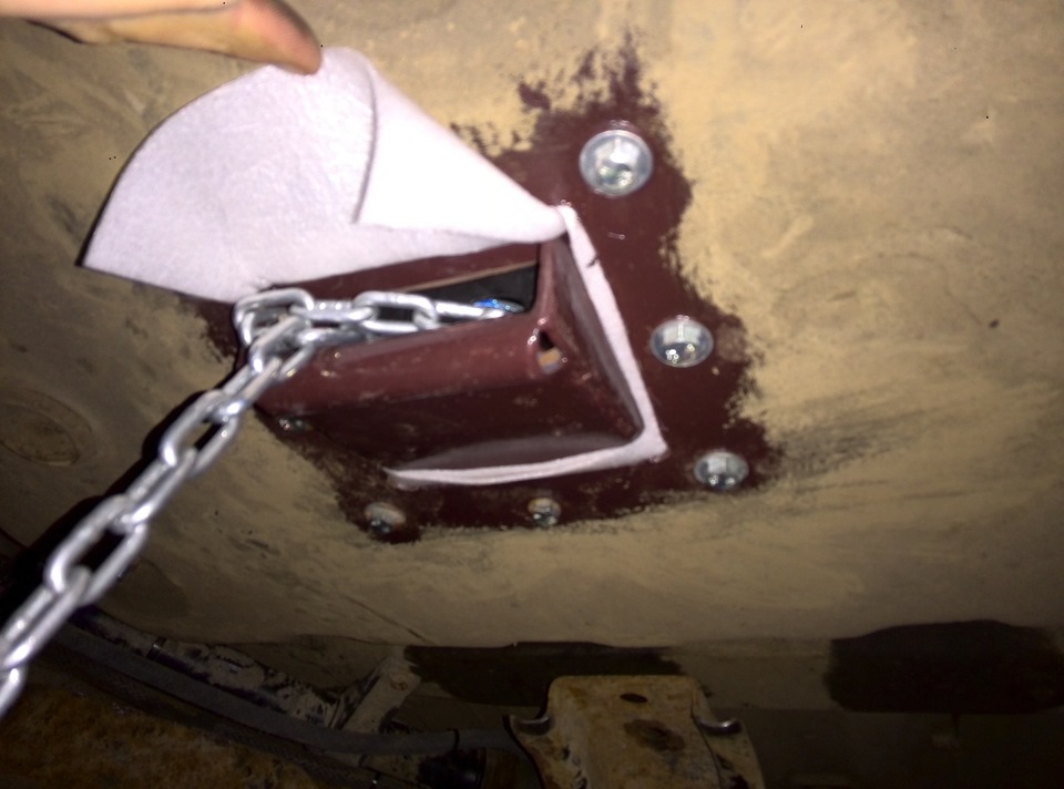

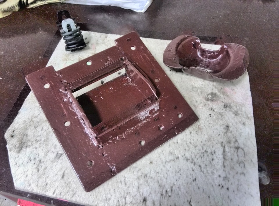

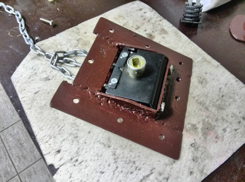

Вырезаем прямоугольное отверстие в нише пола багажника с расчетом на то, что бы цепь, идущая к колесу совпала с отверстием, освобожденным от резиновой заглушки.
Кронштейн привинтил по периметру на болты М6 с увеличенными шайбами. Резины подходящей не нашел.

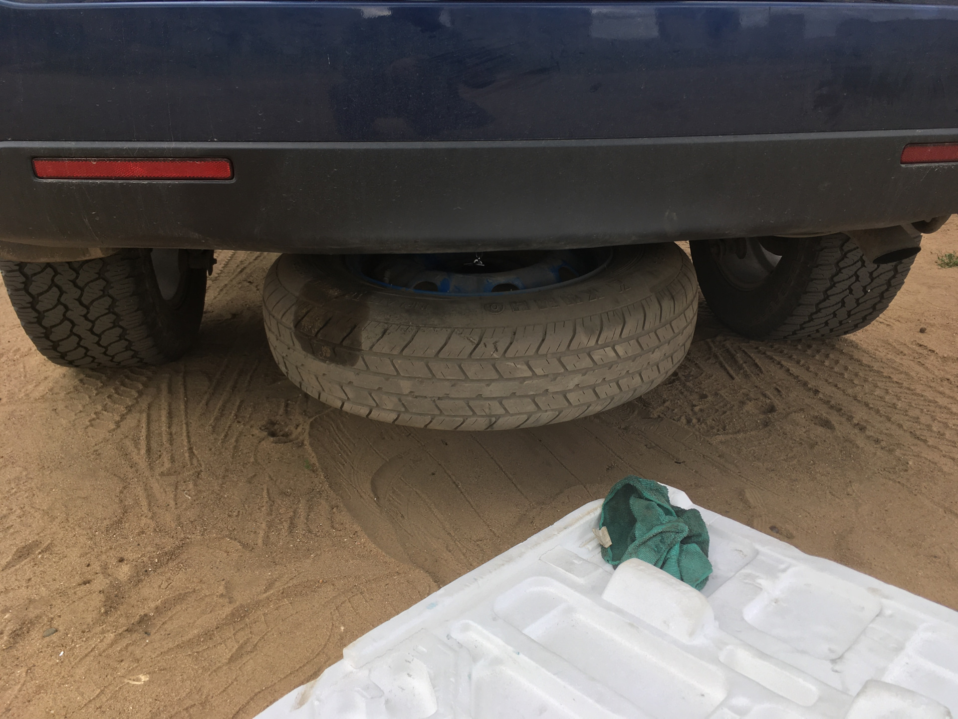

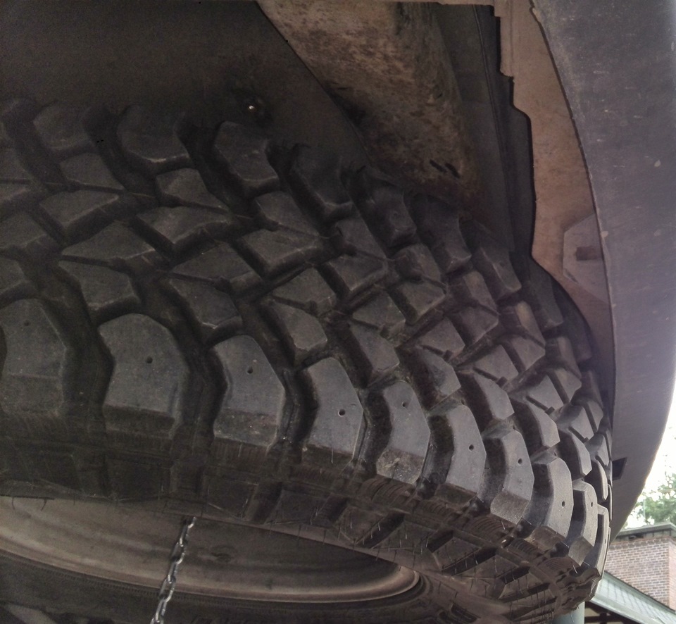

Все было поставлено на место и начались примерки колес.
265/75 16 не влезло,
245/70 16 вошло с зазором 15мм по периметру,
т.е. 245/75 16 — предел для запаски в штатное место.

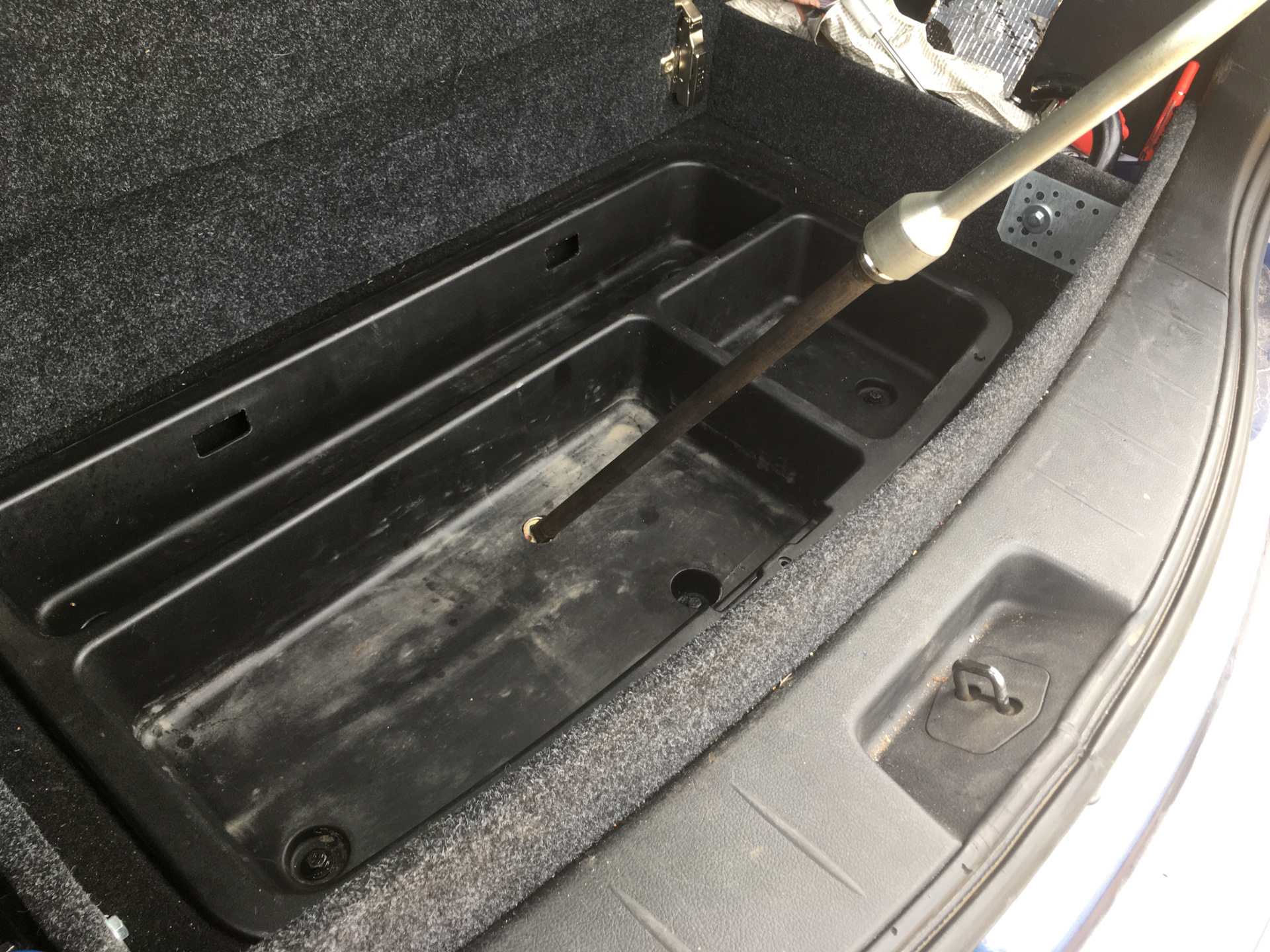

Чтобы использовать штатный балонник я купил еще один удлинитель воротка домкрата и обточил его до размера прорези в лифте.
Конус на лифте ампутировал и подогнал шумоизоляцию и пластиковый бокс.
Про бокс — отдельный рассказ будет.
На диск докатки я одел старую покрышку 245/70 16 и покрасил его баллончиком.
В результате: работает все хорошо, пользоваться удобно.
Для сомневающихся в прочности.
Толщина листа пола багажника 1мм, да, но нагрузка распределенная, плюс форма листа — выштамповка дна багажника имеет сферическо-цилиндрическую форму, и хорошую жесткость (своим весом прогнуть ее не смог). Думаю, что колесо в 30 кг, даже в динамике (30*3=90 кг) он должен удержать.

Чертежа крепления не осталось ?
В б.ж. есть пост.

Отличная идея и исполнение, но каплю дегтя добавлю ). Крепление к тонкой обшивки кузовной выштамповки под ящик, такого веса предмет, даже через кронштейн — очень слабо.От тряски сначала выгнет, потом лопнет, а затем оторвет.Надо делать каркас, который крепится к раме, а к каркасу крепить этот кронштейн.Я хочу попробовать впихнуть 265/75, подрезав усилитель бампера и сам бампер.
По поводу прочности: выштамповка дна багажника имеет сферическо-цилиндрическую форму, и хорошую жесткость (пытался своим весом прогнуть ее). Толщина листа 1мм, да, но нагрузка распределенная, плюс форма листа. Думаю, что колесо в 30 кг, даже в динамике (30*3=90 кг) он должен удержать. Посмотрим, будет разрушаться — переделаю.

Дополнил запись . чертежик детали могу выложить.
Работа — СУПЕР)))
Если не затруднит-можно и чертёжик, пригодится в хозяйстве может)))
Выложил. Наздоровья!
Благодарю)))))
