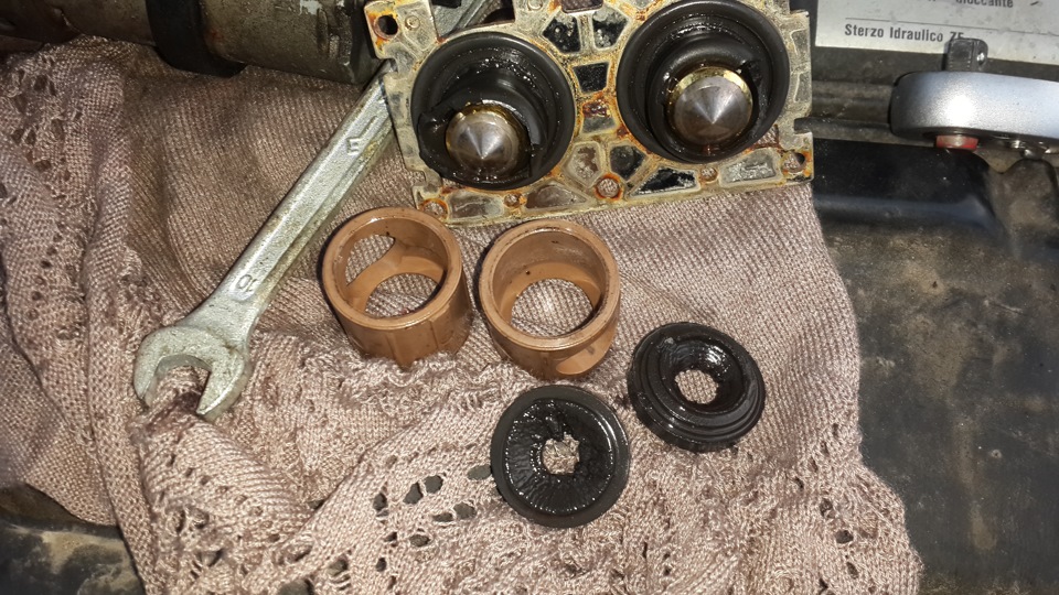

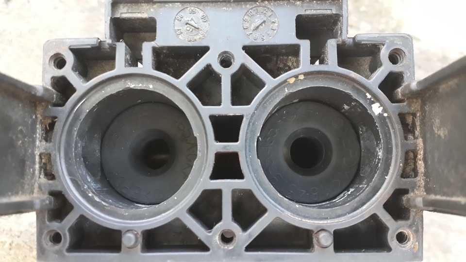

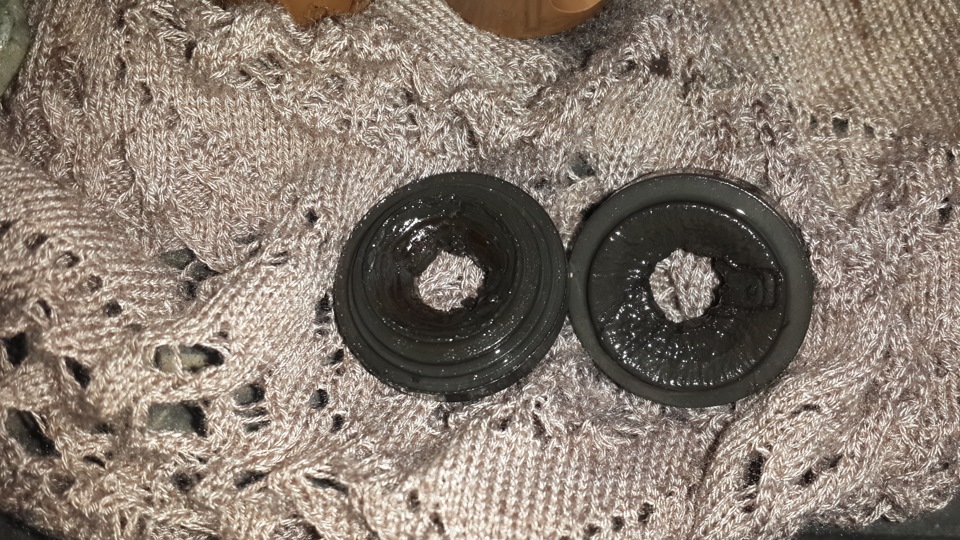

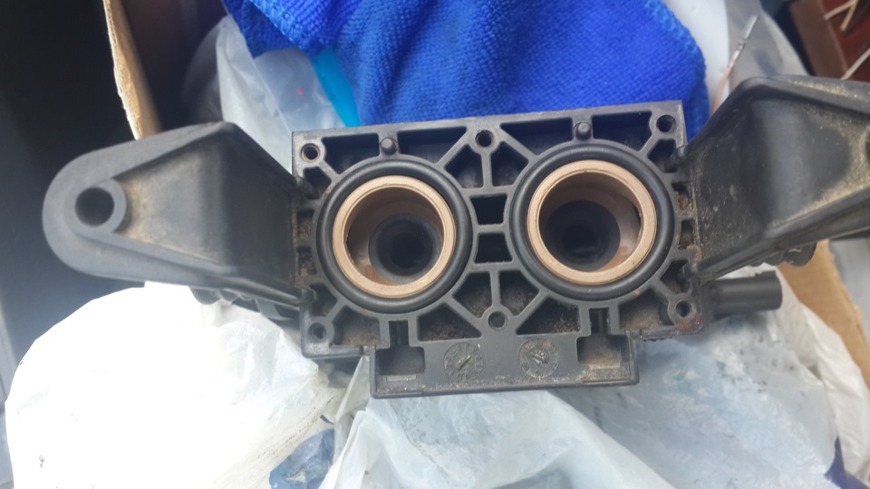

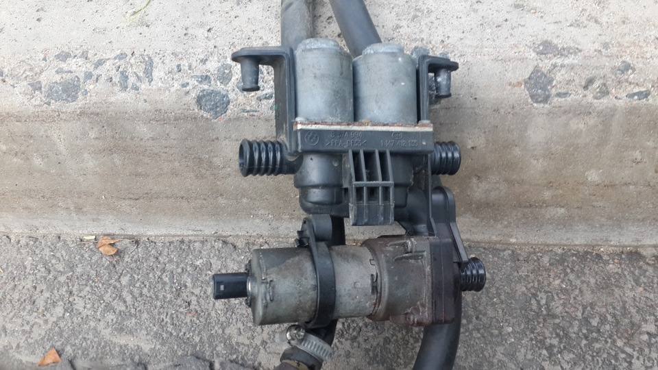

Подсмотрел тут у 540iANDREY как он делал себе клапана печки и я решил себе тоже
устроить профилактику клапанов печки

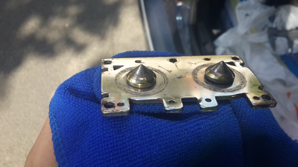

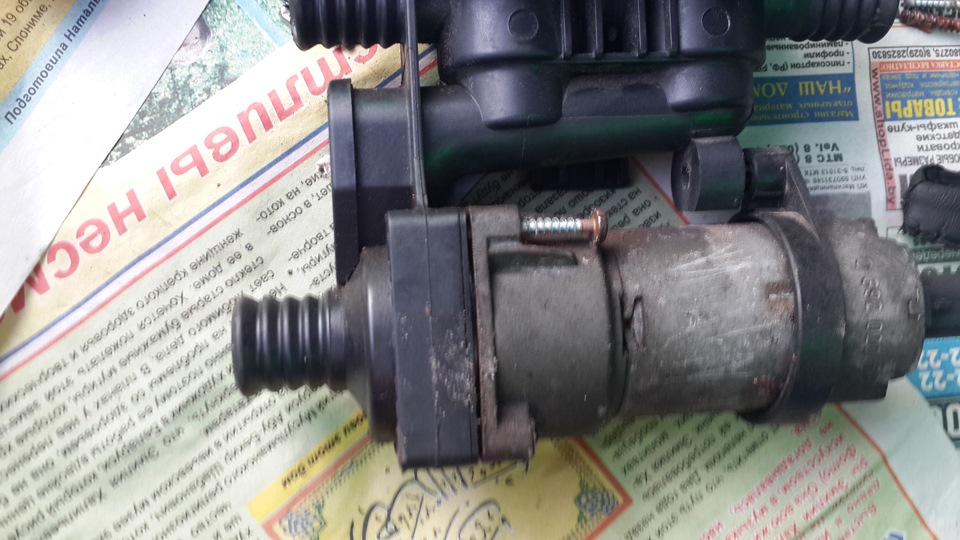

разбираем
Запчасти на фото: 1147412175

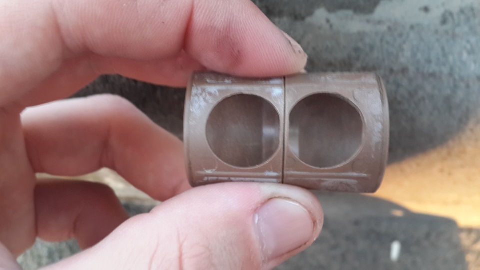

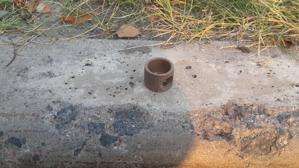

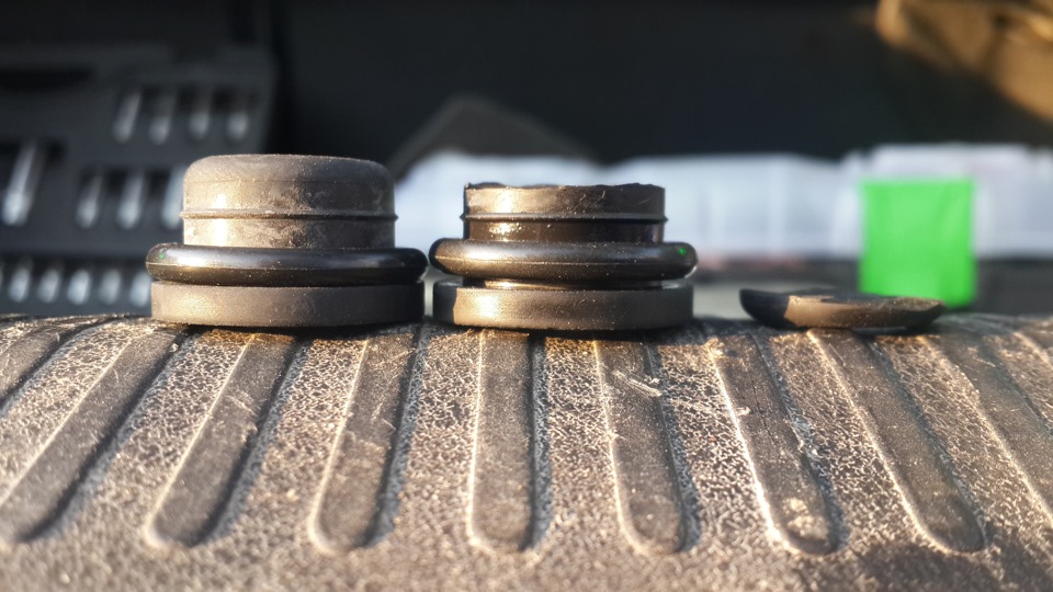

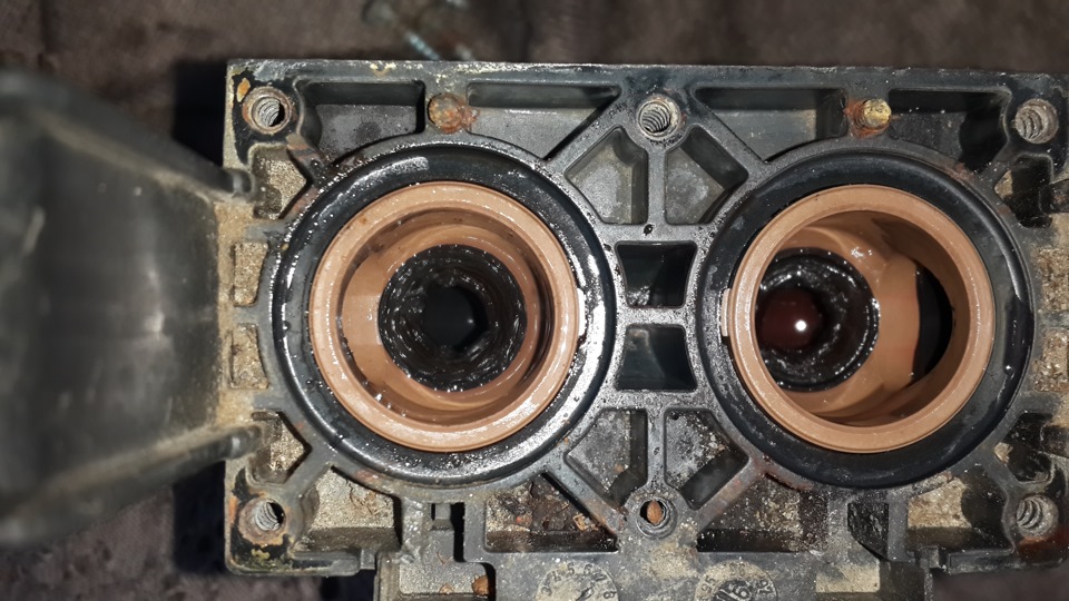

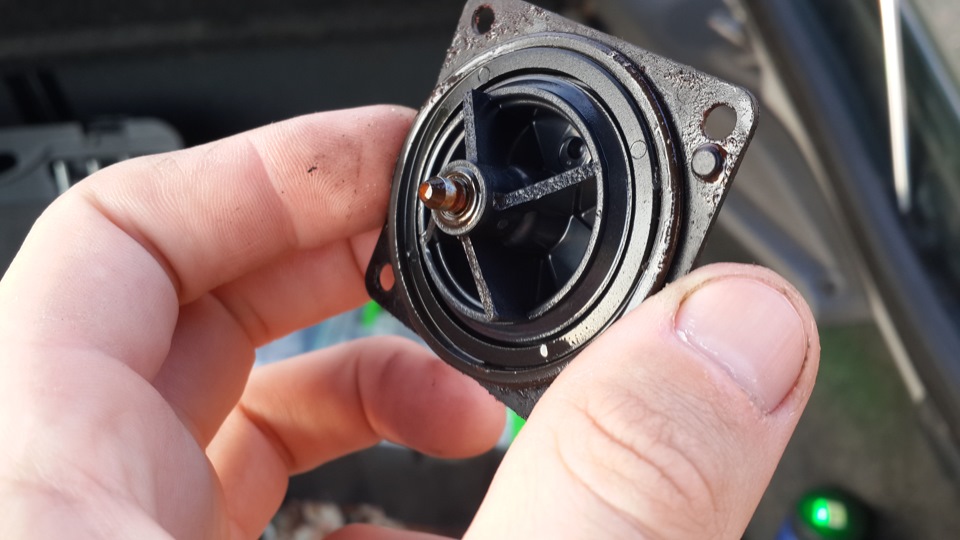

собираем, резинку большую немного подрезал, фтулки надобыло немного шлифануть но напильника небыло, и с этой задачей отлично справился бордюр :)

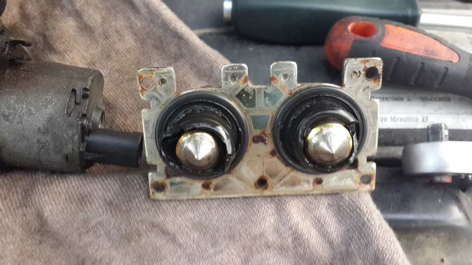

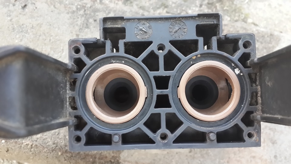

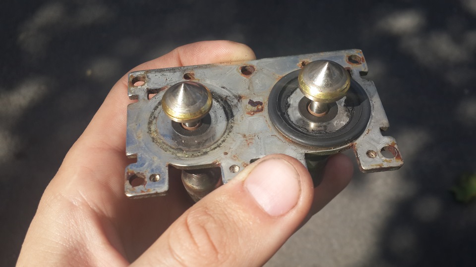

А что будет если эксплуатировать с порванными манжетами клапанов? Я разобрал остатки обрезал дабы не стопорили клапана
С теми которые на пред.последнем фото?
Ага
Ну собственно я их тоже выкинул оставил только колечки, почти полгода уже прошло полет нормальный))
Ну тоесть у тебя сейчас как на крайнем фото?)
Да.
Спасибо

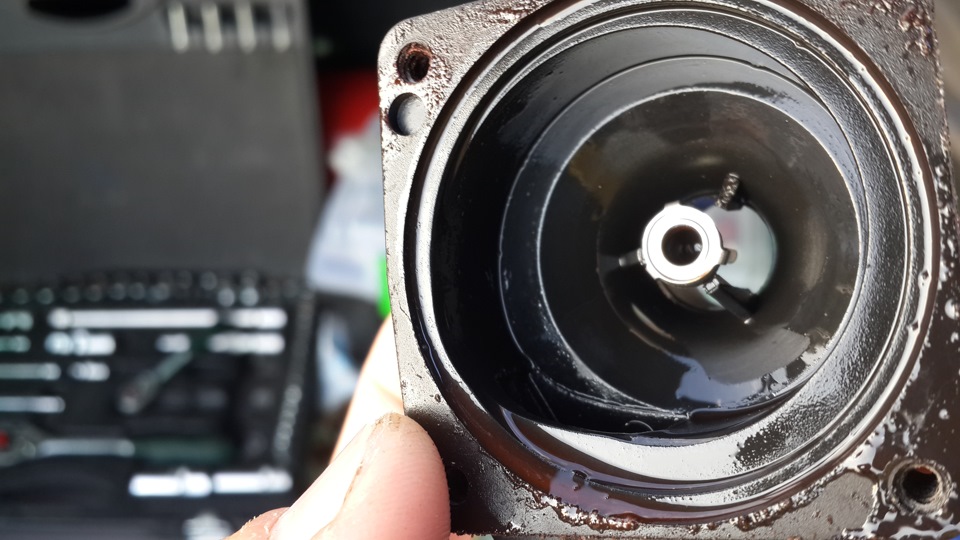

А резинки где подобрал?
Номера тут есть www.drive2.ru/l/7263335/ а последне вроде 26×32×3, подбирал по месту.
