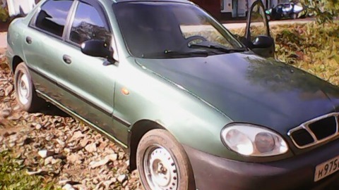

Добрый день всем! Сильно напрягает шум в Кпп при движении. Полазив по инету, вычитал что коробка на Сенсе стоит ЗАЗовская и подшипники в ней расходный материал и меняются раз 50000 км. Очень сомневаюсь, что за 150000 км в коробку кто-то лазил, т.к. бывший хозяин немного " рукожопый". Возникает вопрос: существует ли какой-то ремкомплект с всеми видами подшипников? Или придется подбирать по одному? И если у кого-то есть номера подшипников скиньте, пожалуйста.А то на 90 км/ ч можно музыку не включать- все равно не услышишь. Кстати, может кто чего посоветует? Вдруг это и не КПП шумит? Я не знаток переднего привода.Могут ли Шруса шуметь? Или еще чего?
ЗАЗ Sens 2006, двигатель бензиновый 1.3 л, 70 л. с., передний привод, механическая коробка передач — АКПП
