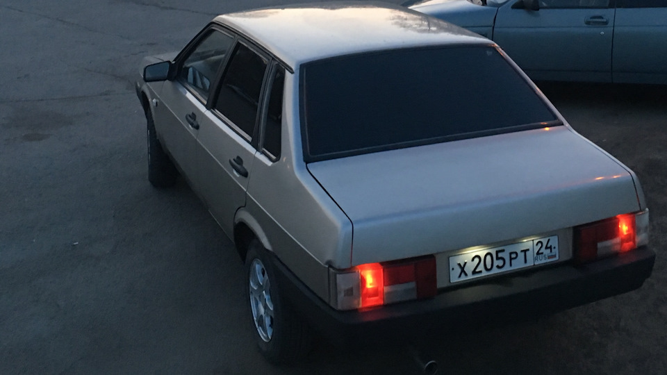

Не горит левая фара ближнего света, только габариты. А также иногда бывает, что едешь, и правая перестает гореть, и остаются только габариты, в чём проблема, подскажите?
Lada 21099 1997, двигатель бензиновый 1.5 л, 70 л. с., передний привод, механическая коробка передач — электроника

У меня было наоборот оставились на всю машину гореть только две передние фары, в моём случае причина была в кнопке включение фар-габоритов.
О, мой друг по несчастью, сам два месяца также мучался! Открываешь капот, снимаешь крышки с фар, снимаешь все фишки, какие увидишь возле фар, чистишь надфилем или еще чем сами клеммы и чутка их поджимаешь (у меня сильно ослабли) и будет тебе щастье.
Спасибо, буду делать)
Окислился контакт на фаре под фишкой-почисти. бывает предохранителя в монтажном блоке отходит, но это если не евро предохранители.
проверь контакты)
