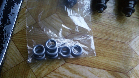

Купил очиститель карбюратора и 8 колечек под форсунки.

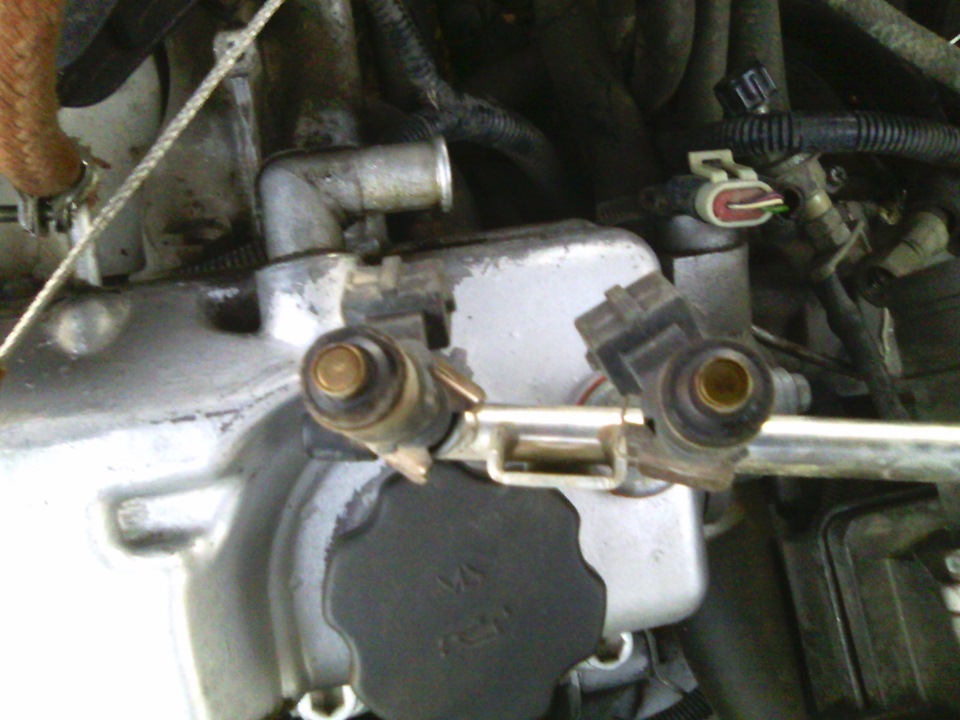

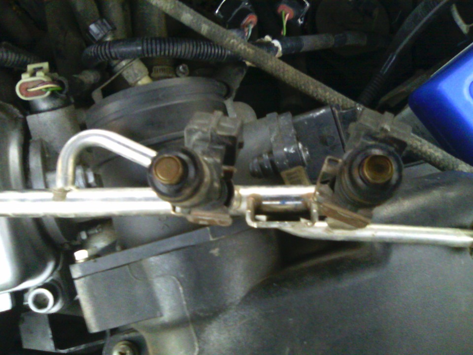

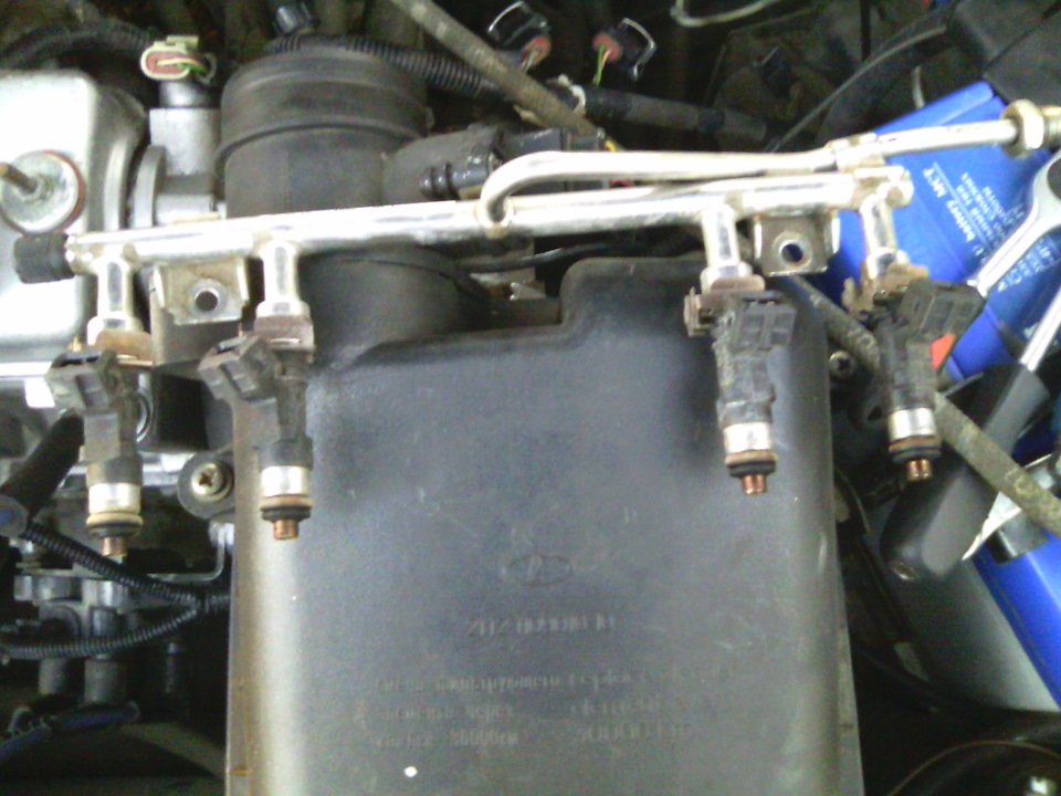

Снял рампу, предварительно спустив бензин из системы.
Состояние форсунок:
Пока собирал установку для чистки форсунок, форсунки замочил в очистителе карбюратора.

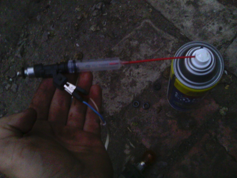

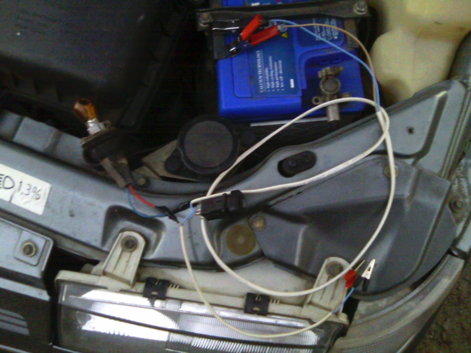

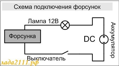

Быстренько собрал установку по схеме:
К форсунке подключал два маленьких крокодильчика, к АКБ крокодильчики по-больше. Лампочку поворотников поставил в разрыв одного провода, а в разрыв другого провода кнопку обогрева заднего стекла. Из кнопки предварительно вынул пружинку, чтобы она стала нефиксируемой.
Далее взял шприц на 5 мл и отрезал у него заднюю часть, чтобы его можно было одеть на форсунку. В носик шприца просунул трубочку от карбклинера. И подключив все провода, одев шприц на форсунку начал промывать их. Нажимаем на распылитель очистителя, в шприце создается давление и нажатием кнопки происходит распыл форсунки. И таким образом почистил все форсунки.
Форсунки были не особо грязные, но все-равно полежав в замочке минут 10, жидкость стала темно-коричневой.

почему? напряжение постоянное!
Там катушка, клапан работает от электромагнитного поля.
а у форсунки есть разница куда подать плюс, а куда минус?
Нет разницы
