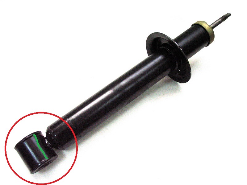

Всем привет! Давно ничего не писал, времени совсем не было, а события происходили. )) Неделю назад у меня просто напросто сломало заднюю стойку. Ехал с деревни от тёщи от своего г.Стерлитамака около 200 км. Как только выехал на каждой кочке слышу удары, остановился все проглядел вроде все нормально, поехал дальше опять такое. Плюнул и поехал, думаю дома разберусь по приезду и время уже поездное темнеть начало. Всю дорогу ехал в дождь 120-130 км\ч, жопу нет нет подкидывало на кочках. По приезду домой уже во дворе выхожу и слышу как шипит заднее правое колесо, а так как недавно у меня сломался домкрат по среди трассы и я его со психу тупо выкинул в поле)))) я бегом за руль и в шиномонтаж 24 часа пока до конца не спустило колесо. И какое мое удивление когда я поддомкратил заднее правое колесо, у меня стойка просто висела как сопля цепляясь только за кузов, ладно на трассе не вылетила, она просто держалась внутри проставки. Тут у меня прям наступила грусть, что нужны деньги на ремонт, а с деньгами сейчас туговато. Но тут еще не все сняв колесо увидел, что внутри сломало корт и колесо просто стерлось в одном месте до проволоки и воздух сочился со всех мелких щелей и хрен его уже заклеишь и что сделаешь, только на выброс. Думаю еще и колесо надо етит её за ногу.
Что думаю делать, поставил запаску аккуратно вернул стойку в проставку, и поехал домой. По приезду вышел из машины, и что я слышу, что теперь спускает заднее колесо с левой стороны. ААААА блин думаю да что же за хрень то такая. Опять по каробке и туда же в шиномонтаж)))) Оказало спускать начало по старой заклеенной дырке, переклеили и поехал домой. На утро поехал купил две задние стойки вазовские и одно новое колесо КАМА-217. Стойки менял сам, в гараже со свояком. Извиняюсь за фото, не делал в этот момент фотика небыло под рукой и телефон без камеры. Взял с просторов интернета. Но сломанную стойку пока вожу в багажнике ))) что бы сфотографировать и выложить на сайт. Чуть позже выложу. Всем ровных дорог и не ломаться. ;)

у меня на кочке как то отрвало стойку снизу. только она не повисла а уперлась в домик, я так неделю ездил пока переобуваться не поехал. машина главно ровно стоит, не допер сразу что обломило ее. не стучала ниче. потом увидел и прозрел)))
