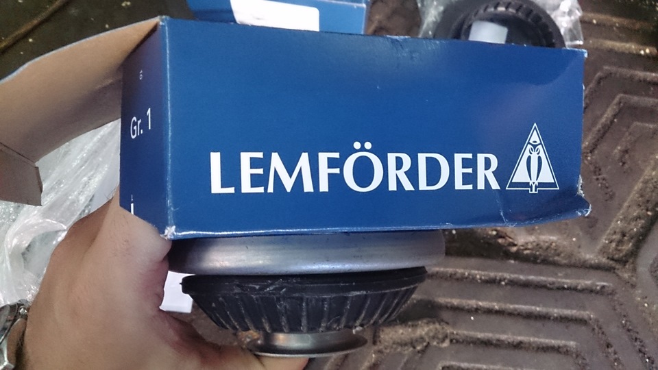

LEMFORDER 2696001 Опора амортизационной стойки 2шт. по 1360 руб. = 2720 руб.

После вскрытия упаковок была обнаружена приятная вещь. Опоры заказаны были Lemforder, а пришли оригинал GM с засверленным шильдом.

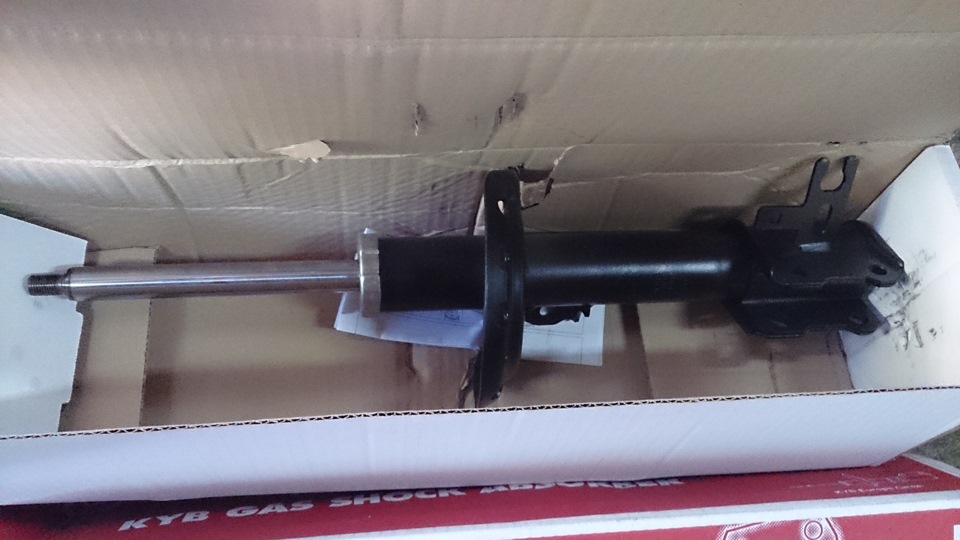

В общем залез на подъемник и начали все снимать.
Начали с правой стороны. Отвернулось все хорошо и после 5 минут работы ключами и пистолетом стойка была в руках.
Собственно разобрать ее тоже не так сложно. Не использовали каких-то спец. ключей. Гайка с опоры отвернулась пистолетом.
В общем-то осталась только старая пружина. Стойка+опора+опорный подшипник + отбойник с пыльником — новые.
Она же уже в собранном состоянии.
