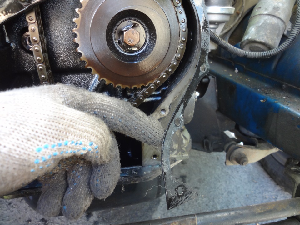

снял переднюю крышку двигателя специальным ключом на 38 и вынул сальник
запресовал новый сальник используя старый
используешь бумажную прокладку АвтоВАЗ — будет сопливить всегда! — только высокотемпературный герметик спасет от соплей!

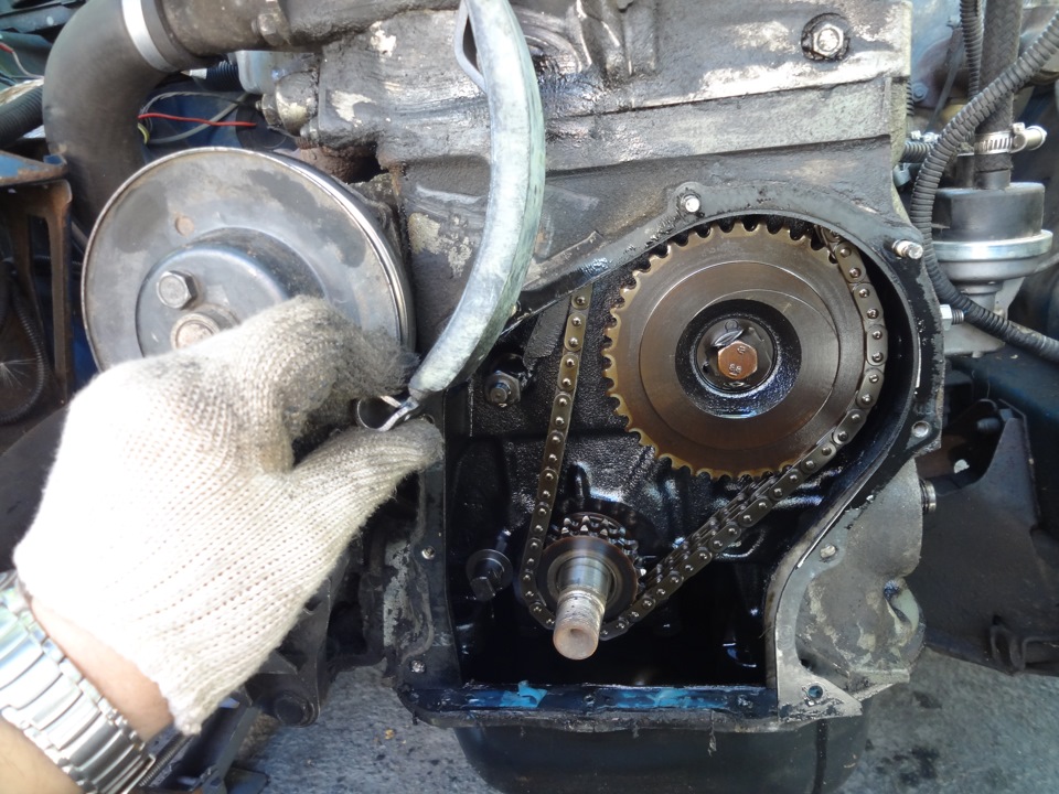

поменял башмак натяжителя цепи
замена башмака натяжителя — головкой на 17 открутить болт и заменить
старый и новый башмак натяжителя -старый вроде еще норм
поменял натяжитель цепи на автоматический PILOT не знаю лучше или хуже
натяжитель цепи PILOT
для передней крышки использовал герметик от ABRO
прогерметил, дал подсохнуть 10 минут и начал прикручивать переднюю крышку

в планах: поменять успокоитель цепи отрегулировать тепловой зазор клапанов
Какой башмак натяжителя взял, какой фирмы? Это больная тема, новые российские башмаки не чета старым советским. новые истираются цепью махом, не понятно из какого г…на их сейчас делают. Старый не выбрасывай, возможно придется обратно его ставить…он и правда неплохо выглядит еще
