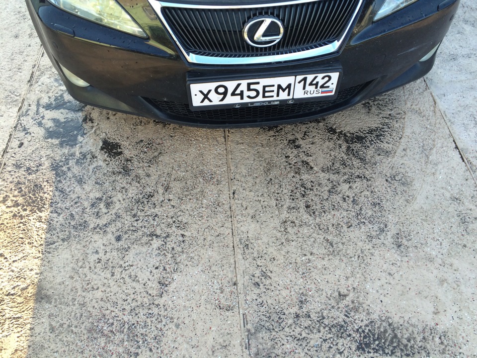

Всем привет)) все таки дошли руки до промывки радиатора) снимать почему то небыло желания, но узнал что можно и так подобраться к нему) а мыть надо( т.к. Смотрел что там твориться между радиаторами уже через 140 тыс км, это просто ужас(( да и стал замечать, что машина в жаркую погоду уж очень часто открывает второе дыхание((( в общем ничего сложного абсолютно нету, на все про все ушло полтора часа) самое главной в той работе не додуматься мыть их мойкой высокого давления) хорошо что я не додумался до этого) потому что второй радиатор (который ближе к мотору) сделан из очень мягкого металла, я его попробовал поковырять пальцем, только прикоснулся, а соты уже мнуться все((( в общем моем со шланги) говёх от туда вылетело мама не горюй(( фото в студию…

Это конечно хорошо что сделал но это не надолго. Помой со снятием!
Думаю и так не поохо, струя насквозь проходила отлично)))
