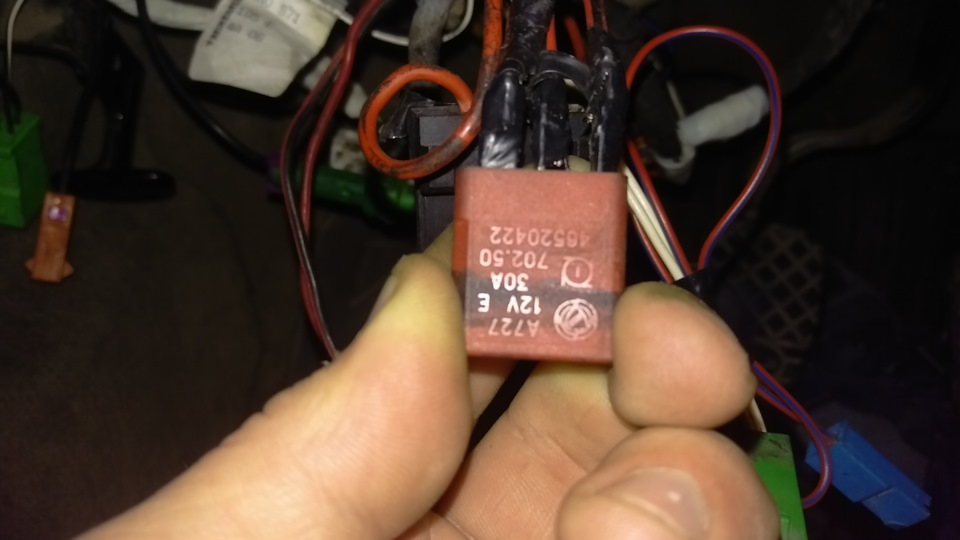

4. Устанавливаем в блок доп релюх, который находится слева под рулем, реле ЭСП. Для этого нам понадобится его штатный разъем, который занимает сразу 2 гнезда (!), а еще у меня был родной термопред (на 30А) с родным креплением к этому блоку, так что не пришлось изобретать велосипед и оставлять болтаться в воздухе.
три
четыре
5. Про вписывание ручек с кнопками на свои места расписывать особо нечего, немцы народ умный и на картах задних дверей пунктиром обозначили, что надо вырезать чтоб поставит ручки с кнопками. А передние встают и так без проблем)
6. А теперь танцы с бубном самое интересное. Если проводка была и была не резанная то просто присоединяем все и радуемся жизни, только не забудьте вывести провод на концевик водительской двери, а то ЭСП при выключении питания вырубаться не будут
Если же вам не повезло и кто-то питается проводкой от стеклоподъемников то вы попали по адресу… Долго и нудно изучив все схемы, заколебав кучу народу я все же разобрался с подключением (кроме 1 провода…о нем позже) Самая правильная схема представлена ниже. Соответственно провода лучше вести от релюшки к кнопкам, чтоб не запутаться.
реле на 10 ножек:
пять
шесть
от реле 15 контакт подключать ТОЛЬКО к контакту M 75s (в случае подключения к другим контактам группы M 75 ЭСП странно себя вели…), а 30 можно на любую 30ую ножку на блоке предохранителей.

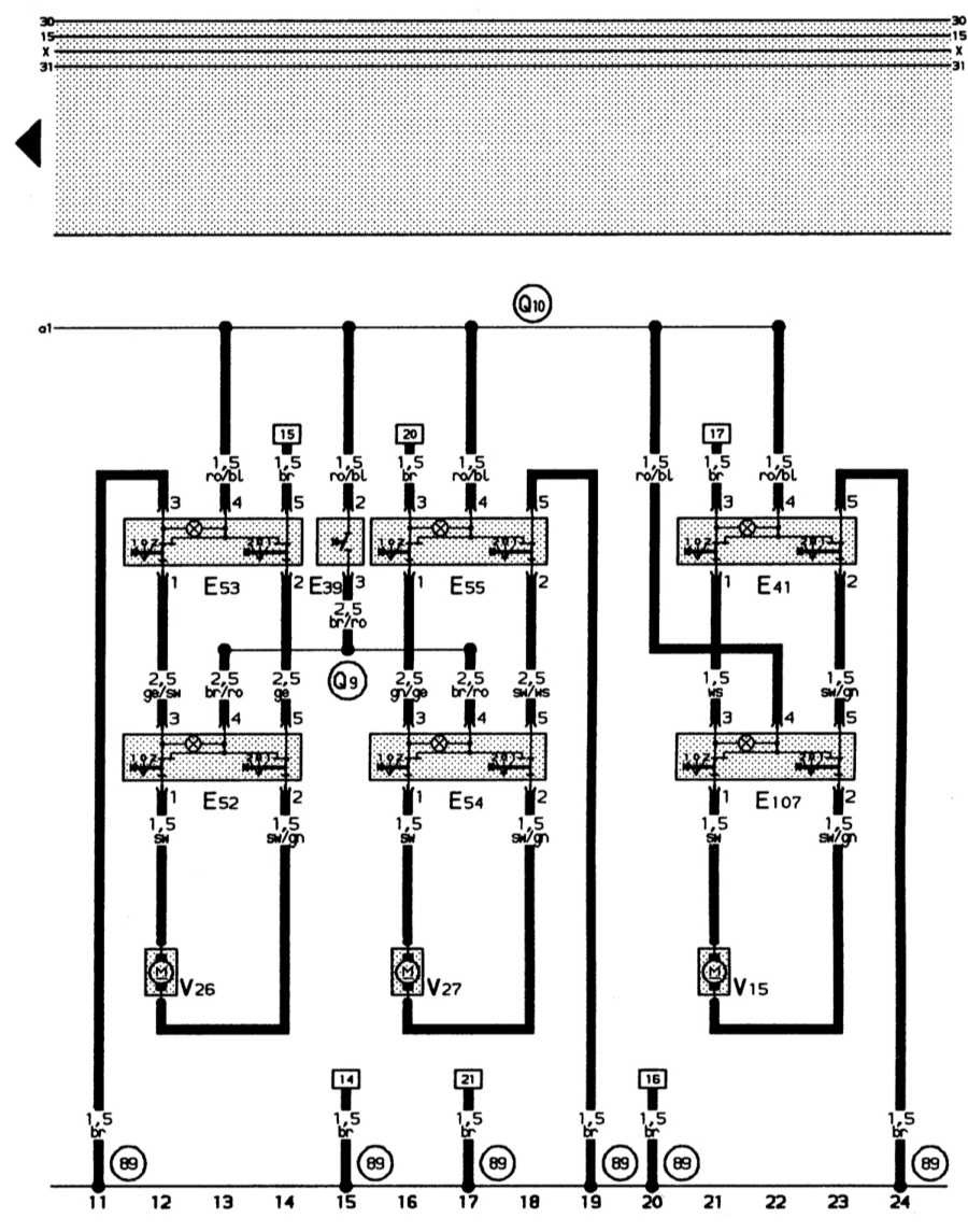

расшифровка основных элементов
Q20 – соединительная линия – 1 (концевой выключатель), в электроцепи стеклоподъемников
* – только при наличии системы автопроверки
C – трехфазный генератор переменного тока
D – выключатель зажигания и стартера
E40 – выключатель стеклоподъемника, спереди слева F2 – концевой выключатель передней левой двери с контактом к зуммеру
J139 – блок управления стеклоподъемниками
S43 – термопредохранитель для стеклоподъемников (на дополнительном блоке реле)
V14 – двигатель стеклоподъемника, слева
A17 – соединительная линия (61), в электроцепи к приборной панели
A26 – соединительная линия (дверной концевой выключатель/водительская сторона), в электроцепи к приборной панели
Q10 – положительная соединительная линия (87), в электроцепи стеклоподъемники/центральный замок и дверной концевой выключатель
* – установить на любую свободную ячейку реле
E39 – запирающий выключатель задних стеклоподъемников
E41 – выключатель стеклоподъемника спереди справа
E52 – выключатель стеклоподъемника сзади слева (в двери)
E53 – выключатель стеклоподъемника сзади слева (на центральной консоли)
E54 – выключатель стеклоподъемника сзади справа (в двери)
E55 – выключатель секлоподъемника сзади справа (на центральной консоли)
E107 – выключатель стеклоподъемника (в двери переднего пассажира)
V15 – двигатель стеклоподъемника справа
V26 – двигатель стеклоподъемника сзади слева
V27 – двигатель стеклоподъемника сзади справа
Q9 – соединительная линия в электроцепи стеклоподъемников
Привел только основную расшифровку, полностью она находится здесь.

Добрый день! Подскажите, родные эсп должны отключаться по току? У меня установлено 327 реле, с доводчиком и работой в одно нажатие, но в крайних положениях при упоре моторы не отключаются, а продолжают давить, пока не нажму кнопку. Вот думаю возможно у меня неисправно реле или в нём вообще нет контроля по току. Кто что скажет?
Добрый. Отключение по току в 327 есть, видимо либо с ним что-то не то, либо с проводкой
Проводка точно отпадает, т.к. для тестов кинул всю новую на водительскую сторону. Пробовал и 1,5 и 2,5 сечение, все равно не отключается мотор. Значит буду полностью потрошить реле, т.к. просто пропайка контактов не дала результатов.

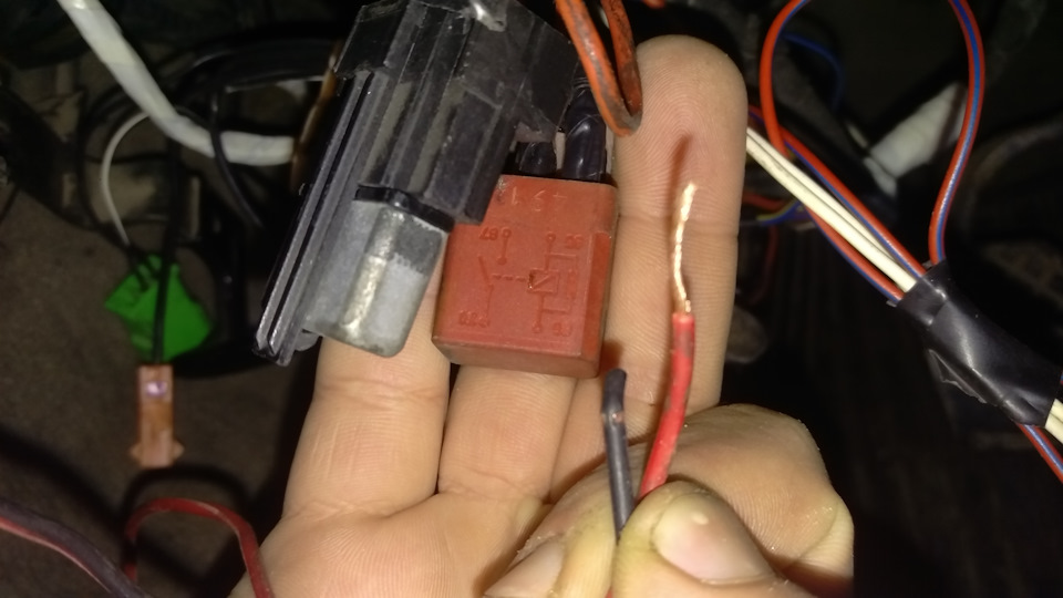

Приветствую. За столько лет удалось победить контакт 61?
Здравствуйте. Никак не могу победить эсп (((
Поставил минус, черно-голубой, красно-синий( люк электро, но не подключен еще). Был еще красный, с фишкой на l30 — его тоже подключил .
Болтаются в воздухе красный и черный, идущие от красно-черного через предохранитель металлический на 30а — концы срезаны, не знаю куда их ?
есть еще белая фишка на концевик двери и возбуждение генератора, они тоже висят, но я так понимаю — они не первостепенны для работы эсп ?
Если я правильно понял о чем речь, то надо подключить красно-черный провод (там ещё пред висит) на контакт L30 блока предохранителей, это +12В
Меня смущает, что это двухжильный провод, одна жила красная, другая- черная и к тому же, есть уже один провод на л30 — он у меня просто красный …
Krestonosec23
Из этой релюшки, она была смотана с предохранителем, выходит двухжильный красно-черный, концы обрезаны… таким он мне достался с разборки
Тогда надо проверять проводку по схеме, начиная от выводов реле
Там получается
1 кор — на массу
2 черно-голубой- на м75
3 красно-синий на эл. люк — не подключен
4 в белой фишке сдвоенны — на гену и на концевик — не подключены
И остаются
а)красно-черный- через предохранитель на черный и красный — без кончиков
б) красный просто с кончиком на л30 — его я воткнул…
Ведь 2 раза на л30 не бывает? На красном л30 — есть обрезанная парралель, может она от красного, который вместе с черным? И черный — обычно масса, опять же — 2-я ?
Извиняюсь, наверное, это легче было бы, если показать…
Какая вообще существует методика проверки эсп, реле? (Сами подъемники проверял)
Krestonosec23
Большое Спасибо за ответы! У меня действительно оказалось 3 плюса — 1 постоянный, один — от зажигания и один через реле — А727 номер 46520422 — как мне нашептывал гугл, такие реле, при нагреве проводов отключают питание …
И 2 земли — штатная и тот черный провод, от реле …
Счастлив, как слон ) Все работает, но не соответствует расположению кнопок на двери, у меня без маркировки провода были ) Иду переставлять, чтоб соответствовало )))
Еще раз, спасибо !

Привет)В общем у меня такая проблема поставил ЭСП, проводку сам тоже делал. И теперь у меня почему-то подъемник на водительской стороне очень странно себя ведет, вниз нормально едет, а вверх едет рывками и реле щелкает))Может есть мысли по этому поводу?)
Привет. Реле родное стоит или какой то заменитель?
Родное .Siemens 443 959 257
Все подключил правильно? Такая проблема только на водительской двери или на всех? Сам привод ЭСП в порядке?
По вот этой схеме все подключал c.a.d-cd.net/c62c5u-960.jpg .Проблемы только с водительским.Привод в порядке. Уже голову сломал. Разобрал реле видимых повреждений не нашел(
если все верно поключено, попробуй пропустить через другую кнопку, а еще лучше на другой ЭСП (например на передний пассажирский) Если все то же самое будет то трабла в релюхе( Это что в голову пришло, а так надо подумать что там может быть не так…

попробую…а черый провод в фишке это соответсвенно минус …его куда?
минус коричневый провод и он силового типа, потому как на него нагрузка идет нехилая, будет тонкий как к приборке идут — расплавит все нафиг и начнет тлеть. Есть еще сине-черный провод, но его надо но контакт М 75s это на 2ой фотке он показан правильно, потому что на схеме 1 ножку нарисовать забыли
тоже приобрел ЭСП со штатной проводкой…только вот ты мне обьяси к чему мне + подключать от них? ни как не пойму…
+ это 30 контакт, его подключаешь туда где обведено красным на 1ой картинке в 6 пункте и подписано 30
