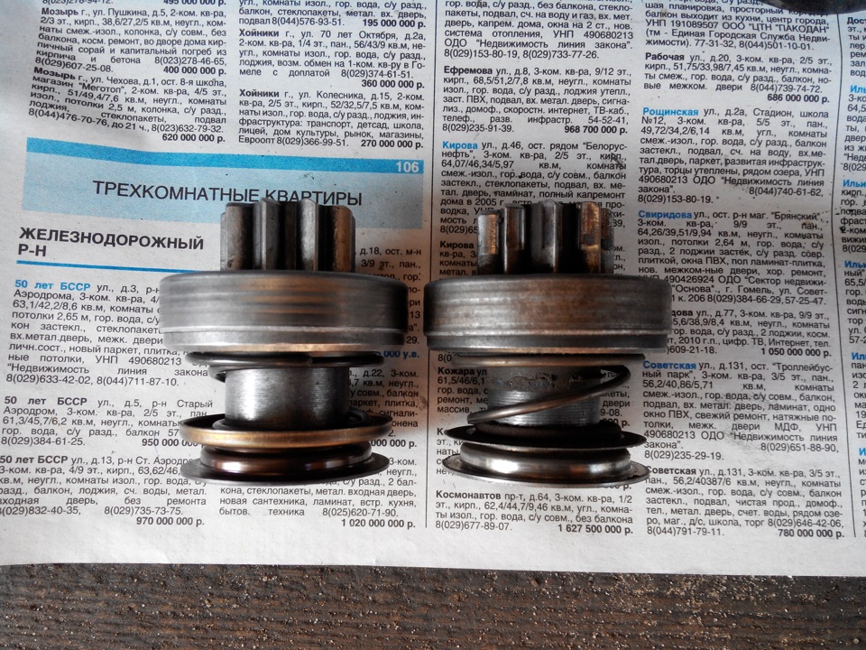

После снятия стартера, стал доступен номер бендикса. Стоял 801 или 1 006 209 801
бошевские бендиксы отличаются тремя последними цифрами.
Экзист показал как аналог 793 или 1 006 209 793 который и был куплен, не без усердий конечно

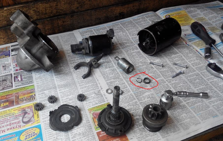

Весь стартер был разобран и осмотрен дополнительно
ротор в отличном состоянии так же как и контакты
щетки тоже еще очень живы и не требуют внимания

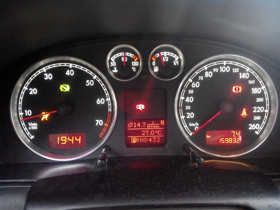

в целом состояние стартера четко на 160 тысяч км из которых половина это городская езда с частыми заводками. Если у вас при соизмеримом пробеге машины другое, худшее состояние изнашиваемых поверхностей, значит это верный признак того что одометр скручивали.
Да кстати, грязи как таковой почти не было, и это не смотря на отсутствие у меня пыльника или защиты снизу. Удивительно, учитывая какие кусманы грязищи обычно вываливаются или находятся внутри стартеров у людей
Полностью разобранный агрегат
при сборке все было вычищено, трущиеся поверхности смазаны. Важное уточнение — вал в зоне нахождения бендикса смазывать нельзя, он должен быть чистым. Дабы на смазку не налипала пыль грязь и песок.

Доброго дня. Подмкажи пожалуйста, а на валу бендикс как то держится? Как с вала его снять?
сбивается оправка кольца вниз головкой длинной на 13, а кольцо стопорное при помощи отвертки снимается вверх. там все просто)
tol9n181
вот, выделил
Ооо, этого мне не хватало))) завтра поменяю тогда сам))) благодарю))
обращайся)
