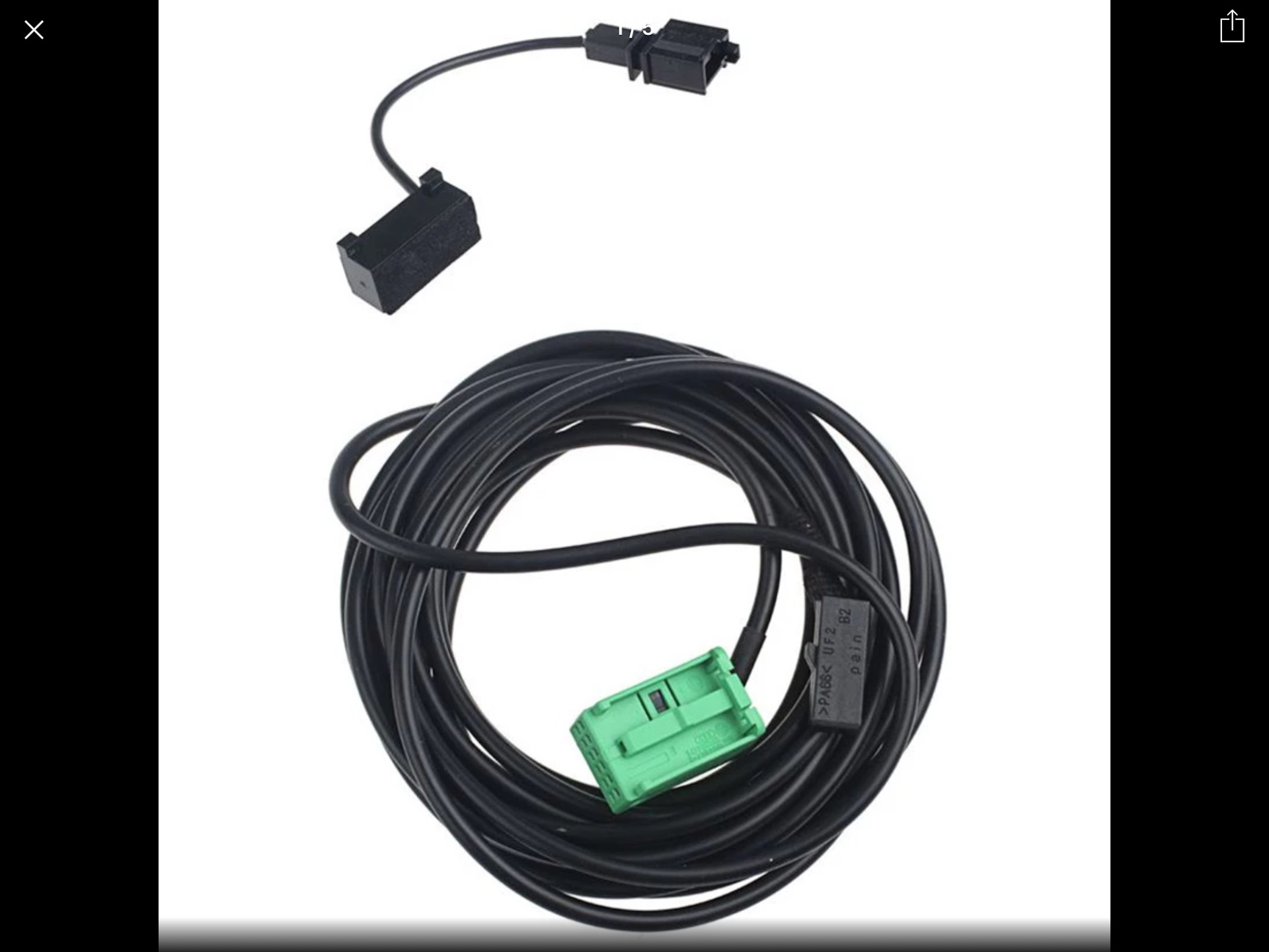

Пришло время освободить руки и разговаривать за рулем как "цивилизованный человек" :)
Для этого был куплен handsfree-микрофон и проделана работа по прокладке провода и подключения его по инструкции на Tiguan Wiki (tiguan-wiki.ru/pages/bluetooth_na_rns-315). Единственное чего не делал — это не стал снимать пластик на стойке, пропустил провод под свернутой подушкой, со стороны лобового стекла (руки немного поцарапаны, ага).
Синхронизация с телефоном прошла на интуитивном уровне, все быстро и понятно.
Правда ассистент немного тупит, но к этому можно привыкнуть.
И да, музыка… музыка по протоколу A2DP теперь тоже доступа. Привет онлайн-радио. :)

Вечер добрый! Вопрос: стоит ли микрофон с проводкой заказывать с алиэкспресс? Качество связи микрофона КАКОВА? Может есть информация по данному вопросу! И ещё зелёная фишка подключения какая должна быть? На али фотки таковы!
а что нужно для установки "синезубова" к данной голове?
по ссылке ж все написано
Спасибо, пропустил ее.
Значит для 315 сам блок блютуз не нужен?
нет, только микрофон с проводкой
бт можно и просто шнурком активировать
