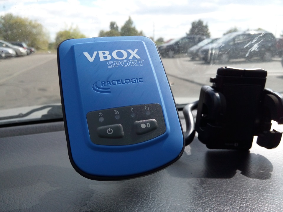

Всем привет! очередной тест-драйв на новом РС который измеряет положение машины 20 раз в секунду(старые рс замеряли 10раз в сек. и подобные аналоги) …еще сравнивал показание РС с показаниями жпс-навигатора, например РС показывает 99.5км.ч, а жпс показывает 99км.ч, т.е РС еще показывает десятые км и показывает моментальное изменение скорости …( поэтому если у вас показание спидометра совпадают с показаниями жпс, то можно и по спидометру замереть ускорение… у i500 на летней резине при 200, реальная 190)

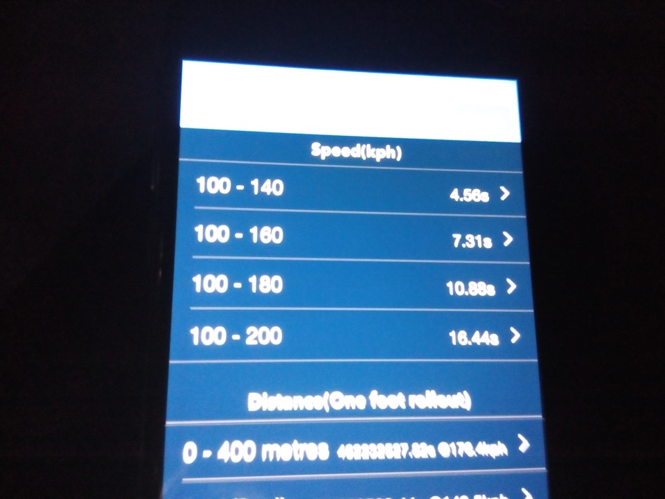

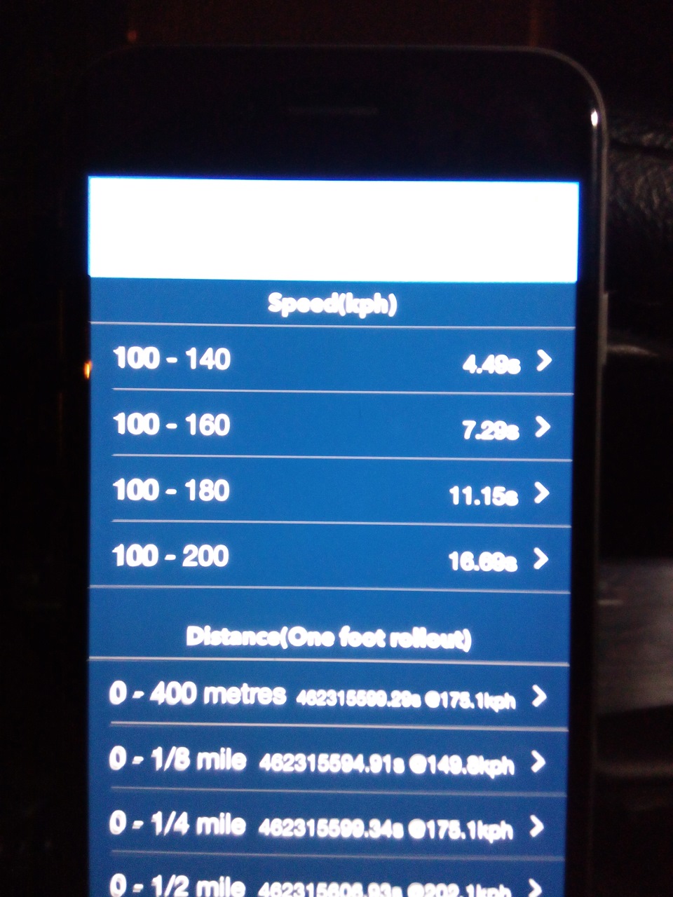

i500 3.2v6
100-140км.ч — 4.5с
100-160км.ч — 7.3с
100-180км.ч — 10.8с
100-200км.ч — 15.9с

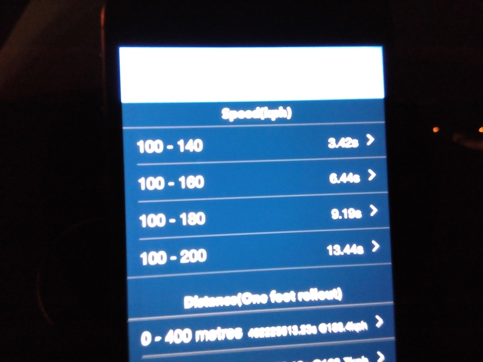

astra bertona 2.0T st3
100-140км.ч — 3.4с
100-160км.ч — 6.4с
100-180км.ч — 9.1с
100-200км.ч — 13.4с

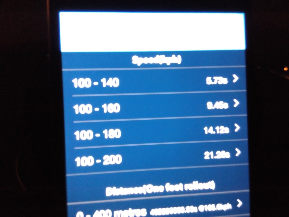

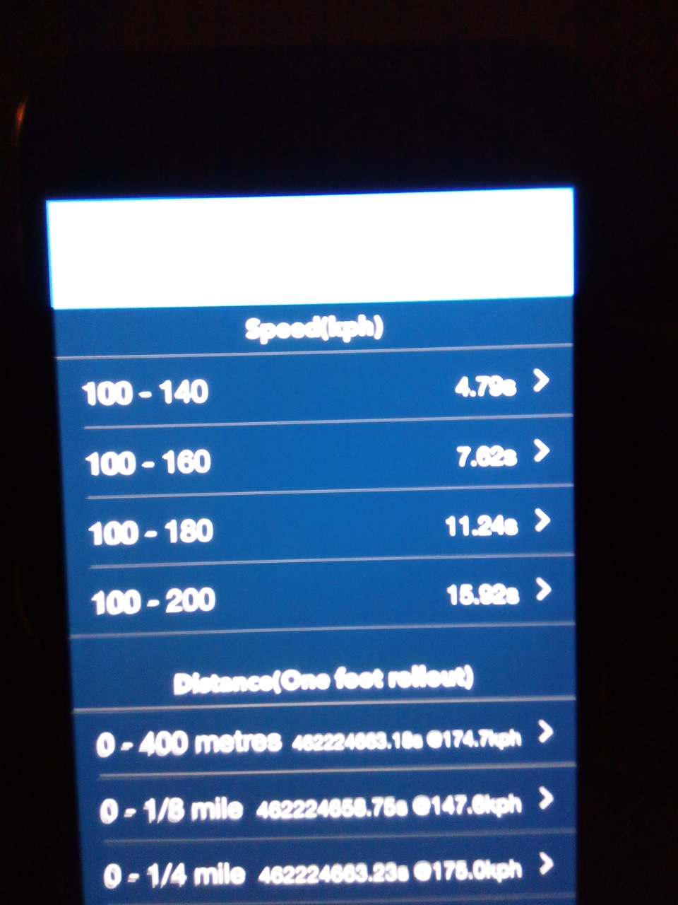

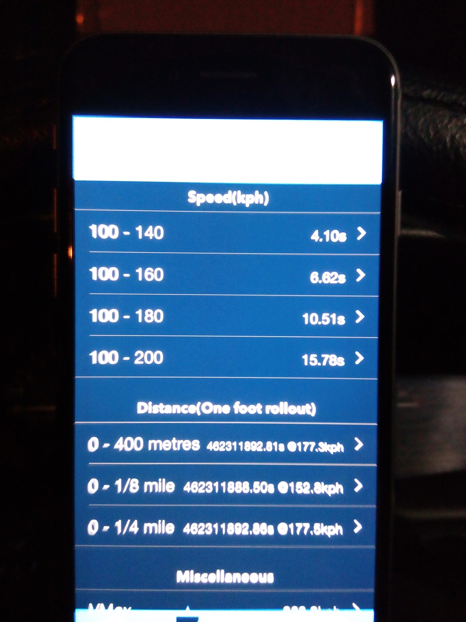

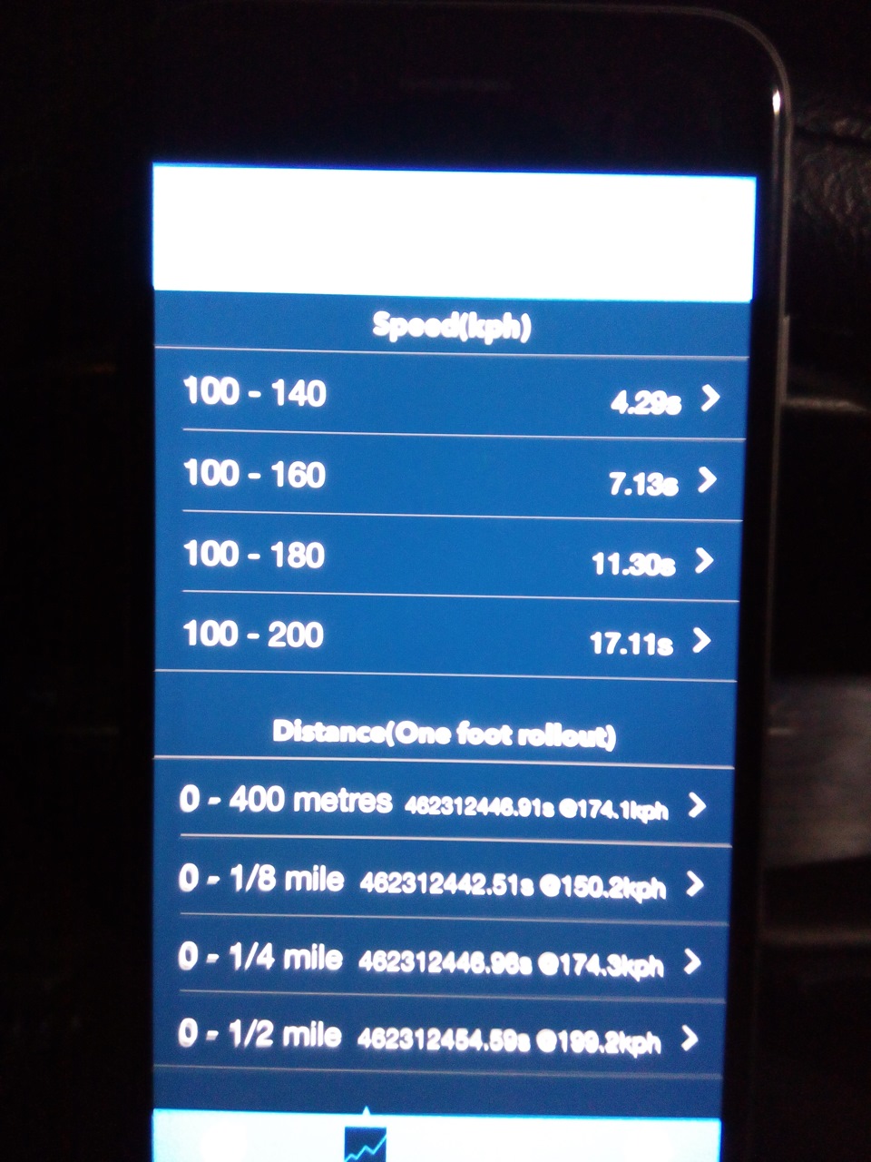

ford focus ST 2.5Т
260сил / 320сил / 320сил с пассажиром
100-140км.ч — 5.7с / 4.1с / 4.3с
100-160км.ч — 9.4с / 6.6с / 7.1с
100-180км.ч — 14.1с / 10.5с / 11.3с
100-200км.ч — 21.2с / 15.7с / 17.1с
